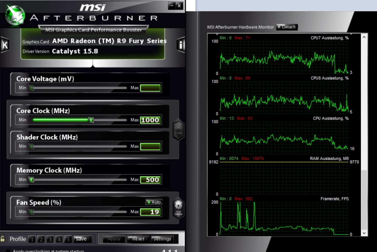

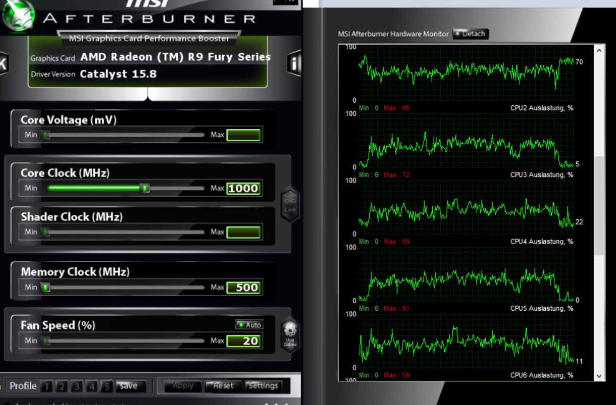

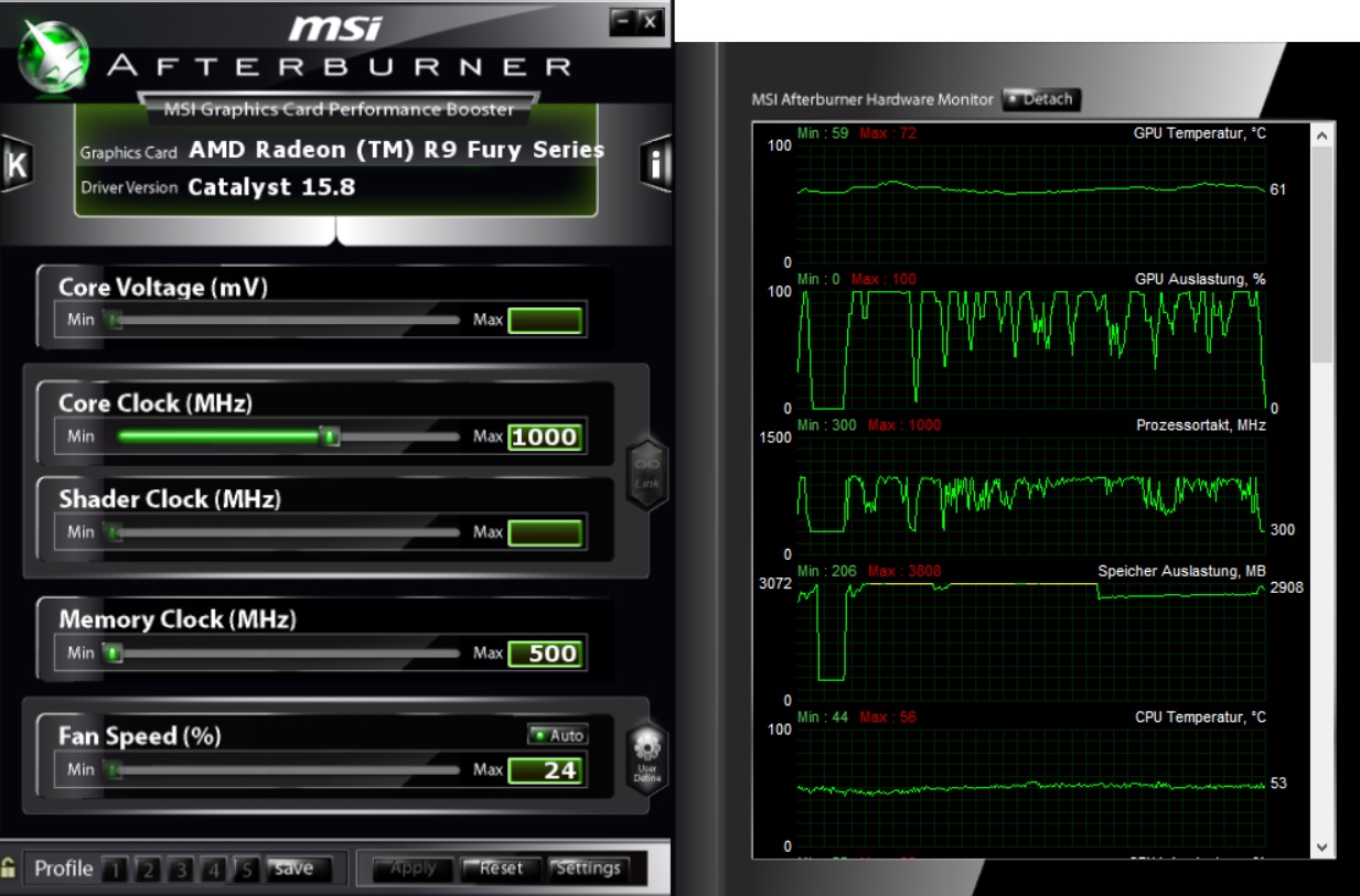

ich habe das Problem, dass meine Grafikkarte anscheinend nicht richtig ausgelastet wird und ich dadurch teilweise von Framedrops von 50-60 auf 20-25 FPS habe, wodurch das Spiel unspielbar wird. Das passiert meistens dann, wenn viel los ist, aber in kleinerem Maß auch in unbelebten Gebieten (von 60 auf 35-40).
Ich habe mal drei Screenshots angehängt, die das ganze ganz gut verdeutlichen (am Ende steigen die Werte jeweils stark ab, da ich das Spiel verlassen habe um die Screenshots machen zu können).
Weiß jemand, woran das liegen könnte und was ich dagegen machen kann?

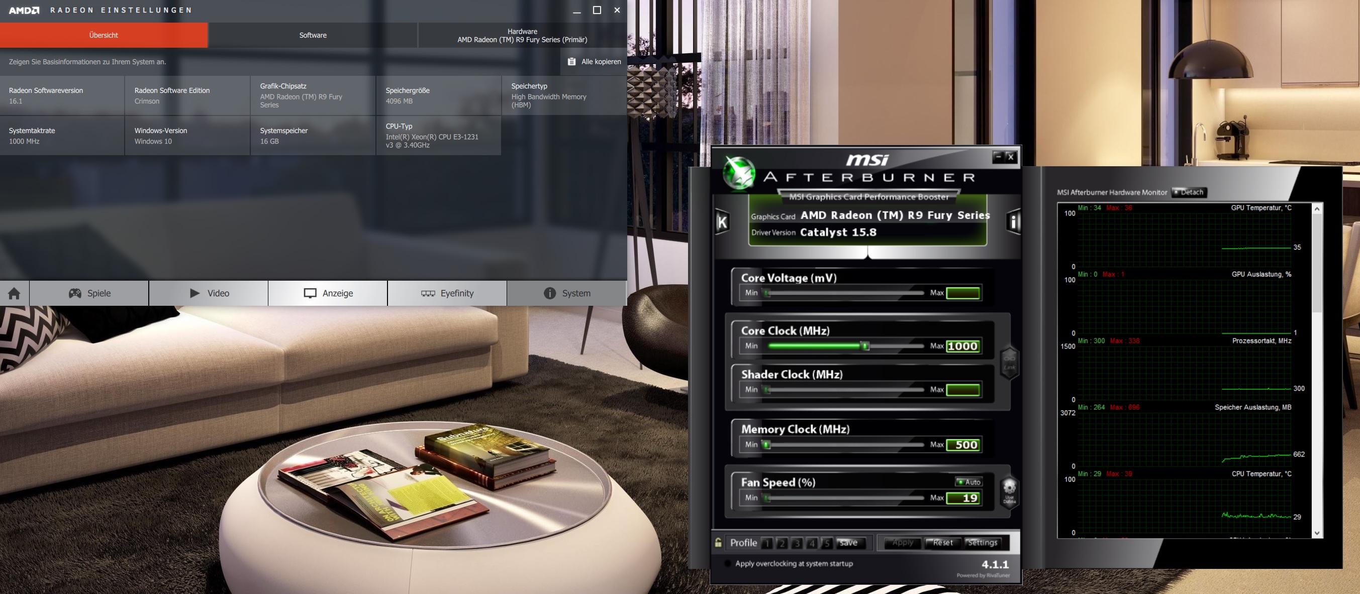

Der Afterburner scheint den Treiber nicht richtig zu erkennen. Der akuellste ist installiert, siehe Anhang.
Weiß jemand, was für ein Problem es sonst sein könnte?

Ein CPU-Limit dürfte eigentlich nicht bestehen. Keiner der Kerne wird (auch wenn die Grafikkartenauslastung einbricht) mit mehr als 60% belastet.

@ TE schau auf die GPU Auslastung... ist die Unter 95-99% ist es ein CPU Limit oder Vsync/FPS CAP.
Die CPU Auslastung kannst du dafür nicht hernehmen, da nicht aussagefähig. Deine CPU kann auch schon bei 40% im Limit sein..
Könntest noch die Grafik/Auslösung auf low stellen, hast du dann noch die gleichen Drops ist es ziemlich sicher die CPU.
mfg
Auch wenn keiner der Kerne über 60% ausgelastet wird?
JC3 in 4k in mittleren-hohen Settings und dann ein CPU-Limit. Ist das wahrscheinlich?
Ich teste heute Abend mal ob sich etwas ändert, wenn ich die Grafikeinstellungen verändere.
Dann bedien ich mich mal wieder bei HISN´s Screens :)
Hättest du bei den Auslastungen ein CPU Limit vermutet ? Eher nicht ....
Ist es aber:
GPU Auslastung niedrig ... Mehr Frames nur durch mehr CPU Takt.
Das gleiche gilt auch unter 60% Load, woher hast du den Grenzwert ?
mfg

Wenn ein Spiel nur 1 Kern verwenden kann und ich einen 4-Kern-Prozessor habe und dann ein CPU-Limit besteht, müsste dann nicht z.B. Kern 1 zu 100% ausgelastet sein und Kern 1, 2 und 3 nichts zu tun haben? Oder kann Kern 1 auch nur zu 80% ausgelastet sein und trotzdem das CPU-Limit bestehen?
In meinem Fall sind ja alle 8 Kerne (die virtuellen miteingerechnet) relativ gleichmäßig zwischen 40 und 70% ausgelastet, was man auf den oberen Screenshots sehen kann. JC3 scheint also alle Kerne nutzen zu können.
Entsteht ein Limit dann trotzdem bevor ein- oder mehrere Kerne zu 100% ausgelastet sind?
Ich habe hier schon öfters gelesen, dass man eine Limitierung am besten daran erkennen kann, ob die Grafikkarte zu 100% ausgelastet ist oder nicht. Wenn ja, besteht eine Limitierung durch die Grafikkarte, wenn nicht, durch den Prozessor. Also eigentlich ja ganz simpel.
Mich wundert es aber nur, dass bei mir die Auslastung oft 100% beträgt und dann einbricht, weshalb ich das Problem auch nie beim Prozessor gesehen habe.
Ich werde später mal testen, ob die Änderung der Grafikkeinstellungen etwas bringt, bzw. ob die FPS ansteigen.
Danke für deine Geduld :)
Ja, das kann sein. Du denkst komplett richtig, aber der Taskmanager zeigt das nicht richtig an, bzw. wird trotz Singlethread Belastung die Last auf mehrere Kerne verteilt, sodass man ein CPU Limit daran nicht erkennen kann.
