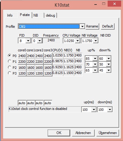

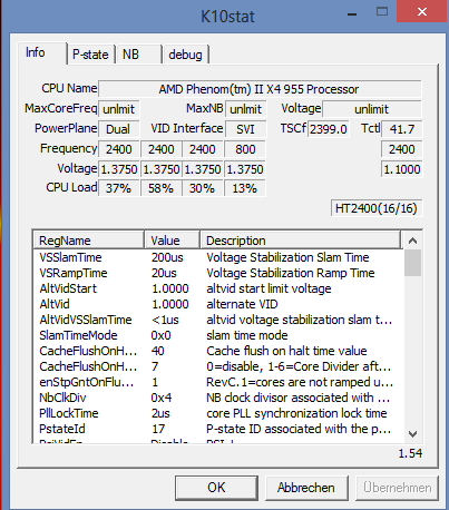

Hi zusammen
ich hoffe den richtigen Bereich gefunden zu haben ^^.
Also ich habe eine AMD Phenom 955 CPU und diese untertaktet (vom BIOS auf 2,4Ghz).

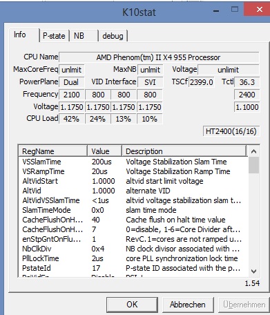

K10Stat startet mit dem von mir eingestellten C&Q Mode, welcher wie im Anhang zu sehen ist aussieht.
Das Icon im Tray ist meistens grün, doch wechselt es manchmal dann zwischen orange und sogar rot. Auch violett kommt vor, was mich aber am meisten irritiert hat, war dass es mal rot aufleuchtet. Denn als ich nachgesehen habe stand als Information, dass die Frequenz bei allen Kernen 800 ist, nur bei einem dann 2400. Die Spannung verändert sich natürlich je nachdem auch. Kann daraus eine Gefahr entstehen, da die Kerne auf 800 dann ja einer zu hohen Spannung ausgelastet werden oder die CPU eben ungleichmäßig läuft?
Leuchtet K10Stat orange, so erhalte ich die Werte welche ich im Anhang anzeige.
Bei Violett läuft die CPU auf drei Kernen mit 2400 und einem 2100.
Und rot habe ich ja schon beschrieben.
Ohne, dass ich großartig was mache, außer die Tastatur zu bedienen ändern sich diese Wert. Und von 800 bis 2400 sind ja schon ein recht großer Unterschied dafür, dass man die CPU kaum anspricht.
Danke, LG

Werte bei Violett hinzugefügt "K10v"
LG

C&Q schaltet die CPU sehr schnell in höhere Takte. Da es nur eine Spannung für die CPU gibt, richtet die sich immer nach dem schnellsten Kern - egal was der Rest der Kerne macht. Das ist für die langsameren Kerne aber völlig ungefährlich.
Einzig für die Rechenleitung sind unterschiedlich getaktete Kerne ungünstig. Im meine, man hätte das bei den Phenom IIs gefixt, so dass alle Kerne auf die gleiche Frequenz gezwungen werden (mit Ausnahme, die Turbo Modelle).
Du könntest C&Q deaktivieren und die Clock Controll von k10stat nutzen. Mit der Einstellung "ganged based on highest load" zwingst du alle Kerne auf die gleiche Frequenz. Ausserdem kannst du das Ansprechverhalten (die Millisekunden Parameter) einstellen, so dass die CPU nicht bei jeder Mausbewegung hochtaktet.

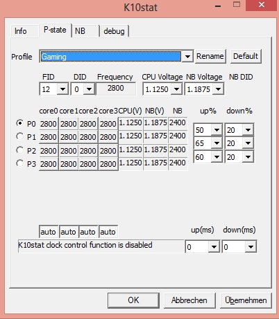

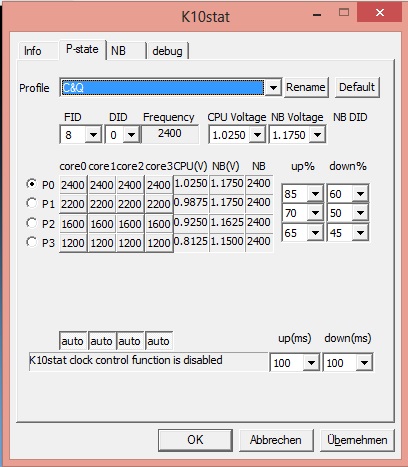

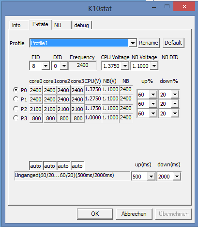

Um ganz genau zu sein, sieht es so aus (siehe Anhnag).
C&Q ist im BIOS ausgestellt und im K10Stat sollte der C&Q Mode (ich habe ihn C&Q genannt) doch die CPU möglichst ruhig halten.

Ich möchte ja Strom sparen ^^, wenn ich auf ganged based on highes load einstelle, läuft der permanent auf 2100 oder so, weil mindestens ein Kern so schnell läuft.
Und wie in diesem Post gesagt, habe ich C&Q deaktiviert. Das Profil heißt einfach so.
Wie kann ich denn das Ansprechverhalten einstellen? Meinst du die Lockfunktion?

hallo!
das problem mit den verschiedenen taktungen liegt am unganged modus. auf deinem letzten screenshot steht es sogar da, ganz unten: Unganged (60/20...)
da es ne ganze weile her ist das ich k10 stat genutzt hab, weiß ich nciht mehr genau wo man den modus umstellt.
ich weiß aber mit sicherheit das man ihn bei phenommsrtweak umstellen kann. das programm ist meiner ansicht nach ohnehin etwas besser als k10stat: http://phenommsrtweake.sourceforge.net/
da kannst du dann auch die anzahl der load-samples einstellen, die deinen eingestellten %-wert überschreiten, bevor hochgetaktet wird
Ne, ne, wenn es nichts zu rechnen gibt, dann sind auch alle Kerne ruhig und die CPU bleibt im niedrigsten Takt. Selbst wenn Rechenleistung gefordert ist, taktet k10stat nicht sofort hoch, sondern erst wenn eine gewisse Auslastung erreicht wird (den Grade der Auslastung, ab dem hochgetaktet wird kann man übrigens bei den Up% einstellen - ich würde das aber auf den Standardeinstellungen lassen).
Mit der Einstellung "ganged based on highest load" wirst du häufiger bzw. länger im niedrigsten P-State sein, als mit dem AMD C&Q.

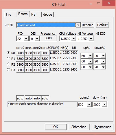

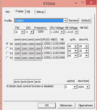

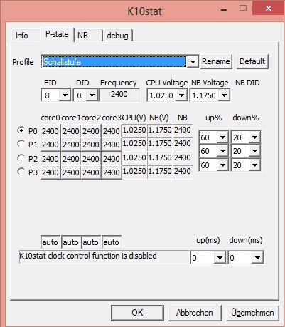

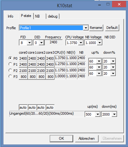

Unten steht up(ms) (500) und down(ms) (2000), d.h. selbst wenn die Auslastung der CPU erreicht wird, bei der hochgetaktet wird, wartet deine CPU erst einmal eine halbe Sekunde bevor sie hochtaktet - wenn die Auslastung in der Zeit schon wieder unter die Grenze fällt, wird gar nicht hochgetaktet. Zumindest in der Theorie - ich habe das nie überprüft.
Was bei deinen Werten allerdings auffällt, ist dass du in allen P-States eine sehr hohe Spannung gibst. Ohne zu wissen, ob du eine mehr oder weniger sparsame CPU getroffen hast (und ob es die C2 oder C3 Revision ist), wage ich doch zu behaupten, dass du in allen P-States 0,1v von der CPU Spannung abziehen kannst. Und zwar mindestens. Wenn die CPU halbwegs etwas taugt und C3 Revision ist, dürften es sogar 0,2v sein, die du in jedem P-States weiter runter gehen kannst. Wenn du niedrigere Spannung ausprobierst nimm das k10stat aber vorher aus dem Autostart bzw. der Aufgabenplanung raus - nicht dass es doch zu wenig Spannung ist und du dann nicht mehr in sein System reinkommst... ;)
Des weiteren wundert mich, dass du deine NB übertaktest. Wenn du mehr Leistung brauchst, würde ich die Frequenz des höchsten P-States erhöhen, aber nicht die NB übertakten.
Wenn du die NB wieder auf die @stock 2 Ghz takten würdest, könntest du deren Spannung in allen P-States bestimmt um 0,05v senken - ich vermute sogar, du kannst sie um 0,1v auf 1,000v senken (C3 Revision und gute CPU vorausgesetzt).
Als letztes wundert mich noch, dass du den höchsten P-State gedoppelt hast. D.h. deine CPU klebt eher in der höchsten Frequenz - aber dir geht es doch primär um das Stromsparen. Und wenn deine Sorge ist, dass die CPU zu schnell hoch taktet, würde ich eher den niedrigsten P-State, die 800 Mhz, doppeln (wenn überhaupt, du könntest in k10stat auch ganz neue Frequenzen festlegen - es bietet sich z.B. an zwischen die 800 Mhz und die 2100 Mhz noch einen P-State, z.B. 1600 Mhz einzufügen... oder du machst 800... 1400....2000....2400 - der Kreativität sind da keine Grenzen gesetzt - du könntest den niedirgsten P-State sogar auf 500 runtersetzen, wenn du für den Idle das absolute Minimum an Spannung finden möchtest, was vermutlich - Vorsicht Kaffeesatzlesen - bei um die 0,700v liegt). Und du könntest die Up(ms)-Zeit auch noch auf 1000 hochsetzen. Die CPU wird dann aber u.U. recht träge reagieren.
Zum Vergleich meine Werte - es sind allerdings Thuban (E0) Werte, die deutlich niedriger als die Deneb (C2/C3) Werte von deinem sein dürften:
Sehr ausführlich, danke. Darauf würde ich gerne gleich zurückkommen, da mir gar nicht aufgefallen ist, dass meine Einstellungen nicht geladen werden ^^. Also NB etc. wurde mir alles von einem anderen User geraten so zu übernehmen und das tat ich dann auch ^^.
Ich habe K10Stat im Aufgabenplaner hinzugefügt mit folgendem Zusatz:
-loadpstate -nowindow -StayOnTray -ClkCtrl:1
Aber irgendwie werden meine Einstellungen nur geladen, wenn ich das Programm manuel starte...

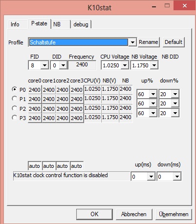

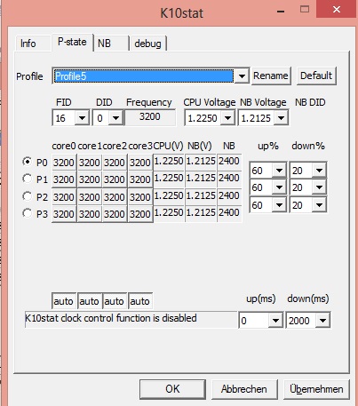

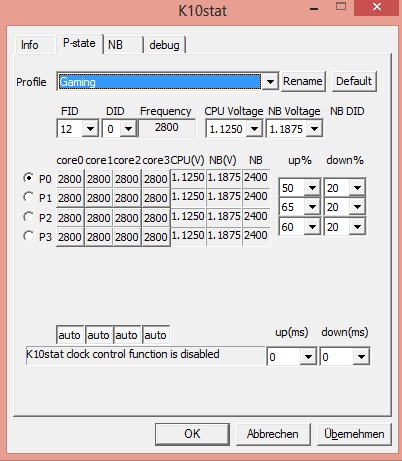

Die Profile sind mal im Anhang. NB trotzdem zu hoch, oder? Aber muss der bei höherem Takt nicht eigentlich auch angehoben werden?

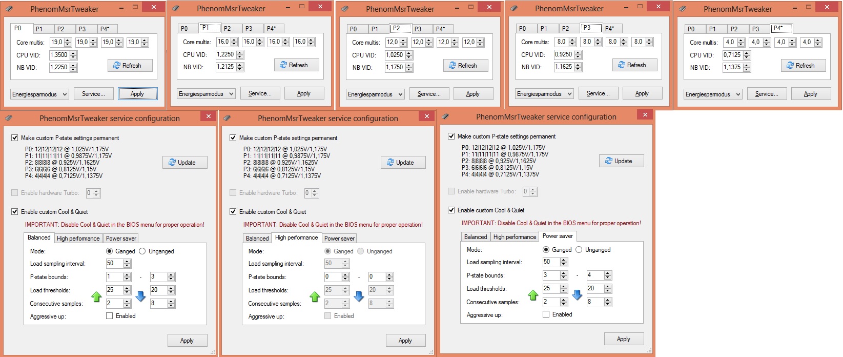

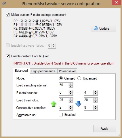

okay vielleicht mal n kleiner guid für den phenom msr tweaker:
nach dem starten sieht das ding folgendermaßen aus:
in die reiter p0 (höchster) bis p4 (niedrigster) kannst du jetzt eigene p-states samt VIDs definieren bzw vorhandene von k10stat übernehmen. (multi von 1 entspricht 200 mhz, wenn default im bios eingestellt ist) drückst du apply werden diese sofort angewendet.
damit das automatisch funktioniert klickst du auf service und bekommst dieses fenster:
oben das häkchen und update, dann werden die eingestellten p-states übernommen
unten dann das häkchen für enable custom c&q. da kannst du jetzt für jeden energiesparplan einzelne einstellungen machen. der modus unganged bedeutet das alle kerne unterschiedlich takten könne, ganged das alle gleich takten. load samling interval ist die anzahl der take der cpu, aller derer ein sample genommen wird (=die auslastung gemessen wird). p-state bounds bedeutet zwischen welchen p-states geschaltet werden darf. so kannst du im energiesparmodus z.b. auf die niedrigen states begrenzen, bei balanced nur den standardtakt fahren und bei high performance nen overclock reinbauen.
load thresholds ist die auslastung der cpu auf die er zum schalten reagieren soll.
consecutive samples: wieviele sampleauslastungen müssen größer/kleiner sein um hoch/runter zu takten
agressive up: bei sehr hoher cpu-auslastung kann direkt z.b. von p3 auf p0 gesprungen werden, ohne zwischenstop bei p2 und p1
so das wars auch, ziemlich easy wie ich finde :-)
die bei mir eingetragen werte sind übrigens nciht repräsentativ, das sind die c&q standardwerte (bis auf p0, das ist bios-overclock). ich hab noch keine zeit gehabt es seit dem letzten neu aufsetzen wieder zu konfigurieren :-)

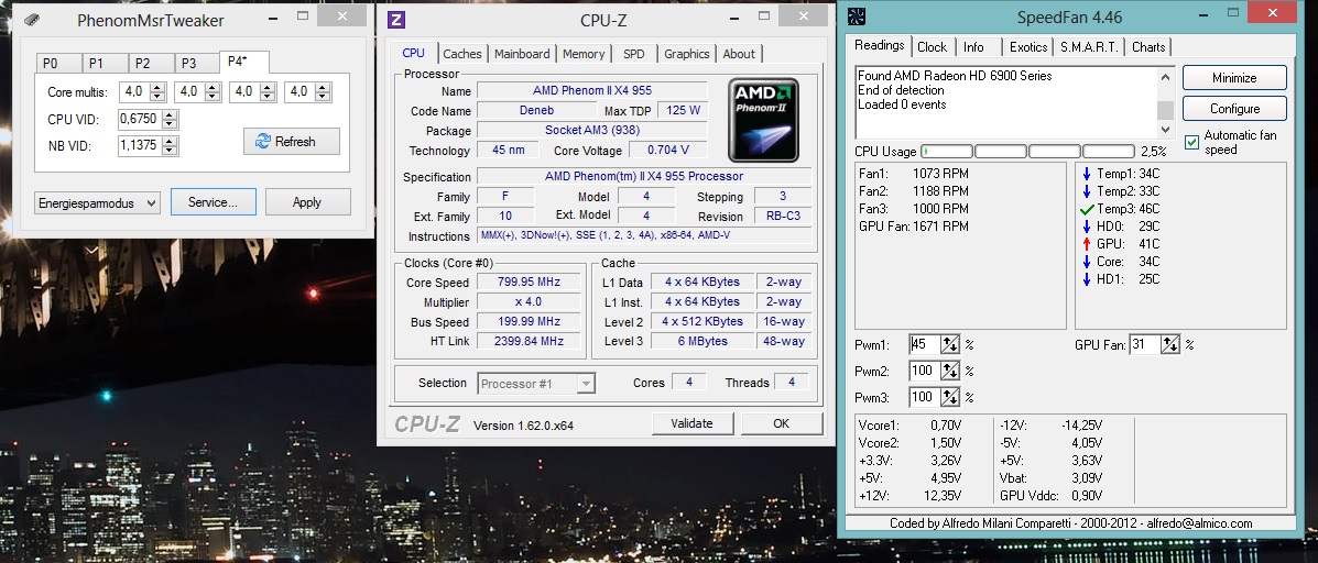

Ich probiere jetzt seit Stunden rum und kriege es nicht gebacken.
Erstmal ein großes Dankeschön an dich :)
Sehr ausführlich und verständlich erklärt.
Außer
" load samling interval ist die anzahl der take der cpu, aller derer ein sample genommen wird (=die auslastung gemessen wird). "
Den Teil habe ich nicht wirklich verstanden ^^. Ich weiß nicht genau, was ein sample ist etc. aber das hat grade auch nicht so wichtige Priorität denke ich. Im Screen stehen die standard Einstellungen. Können die so bleiben?

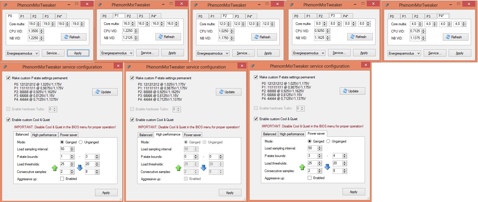

Ich habe jetzt von P4-P0 alles eingestellt unter "Energiesparmodus". Wenn ich allerdings nach Ausbalanciert wechsle oder nach Höchstleistung, dann bleiben die Werte gleich.
Also unter "Engergiesparmodus", "Ausbalanciert" und "Höchstleistung" sollte man die Werte ja noch mal von p4-p0 einstellen können. Änder ich einen dieser Werte, ist er überall gleich.
Und das mit dem Auswählen unter Service klappt auch nicht. Wähle ich eines aus, bleiben die Werte unter jeder "Kategeorie" gleich.
LG

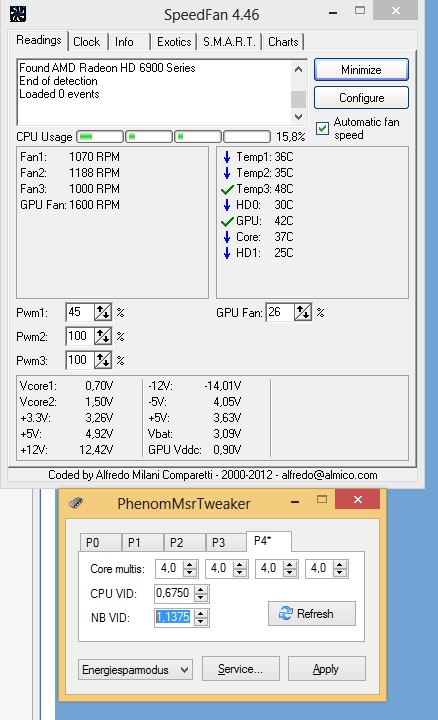

sample heißt frei übersetzt beispiel.
aller x takte deiner cpu prüft das programm die auslastung der kerne (x = je nachdem was man da einstellt).
nein die p-states die du definiert hast sind überall gleich. alles was du dann noch für die modi ändern kannst ist eben das was unterhalb der reiter "energiesparen" etc steht. also vor allem welche p-states in welchem energiesparmodus überhaupt genutzt werden dürfen, bei wieviel % er hochtaktet usw.
ich würde dir empfehlen: p0 als variante mit vollem takt oder overclocked zum zocken oder wenn du mal echt power brauchst und den dann nur bei dem energiesparplan "höchstleistung" belegt werden darf.
der p3 bei dir mit 6x multi is eigentlich recht sinnlos.
ich würde dir das so empfehlen: p4: 4x, p3: 8x, p2 12x, p1: 16x (sollte standardtakt des 955 be sein, also 3,2 ghz) und p0 mit ka nem höheren, je nachdem was er overclocked leistet.
im energiesparen nur p4-p3, balanced p4-p1 und höchstleistung p1-p0
zumindest hatte ich es so immer eingestellt und das klappte gut.
Ah, also kann ich sagen beim "Energiesparmodus" darf nur P4-P2 verwendet werden?!
Und Höchstleistung darf nur P0 verwenden?!
Ok, vielen dank. Awesome! Jetzt habe ich es verstanden :).

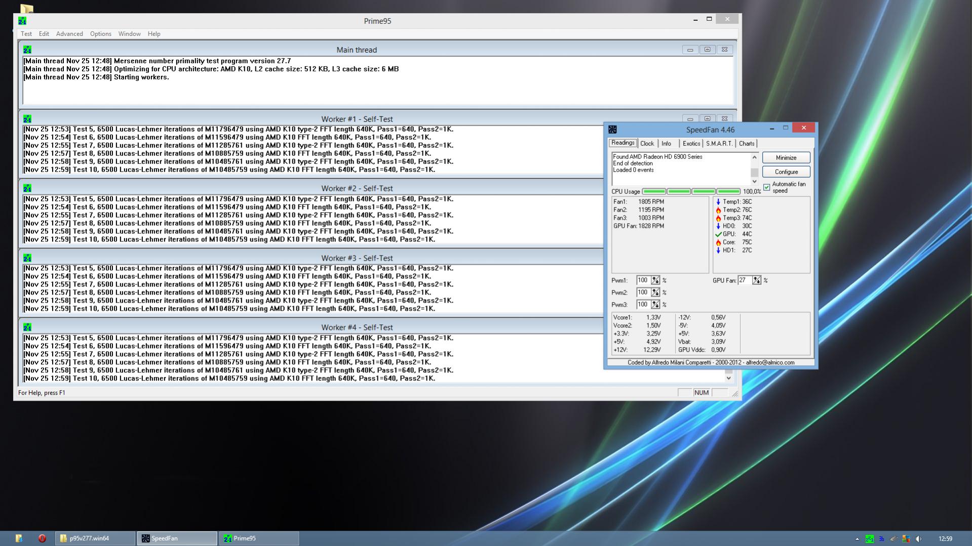

Habe mal Prime95 v27.7 Beta x64 geladen. Aber welchen der Modi muss ich nehmen? Bzw. sollte ich für die CPU Auslastung nehmen?
Und was muss ich für den NB VID machen? Der ist ja auch unterschiedlich, zwischen 800 und 3800Mhz. Habe da zwar Werte, aber die sind sehr warscheinlich nicht optimal.
EDIT

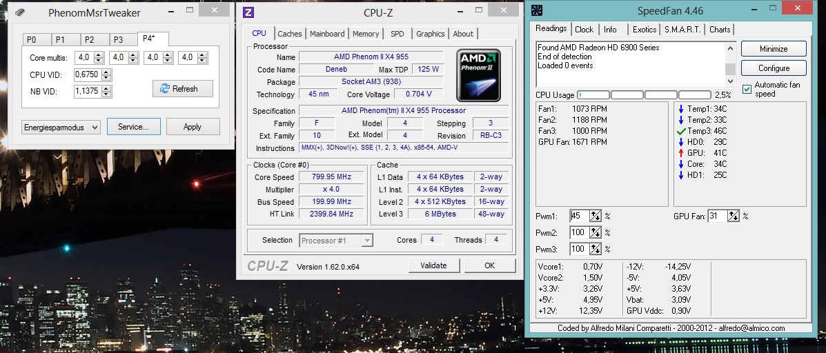

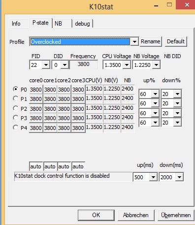

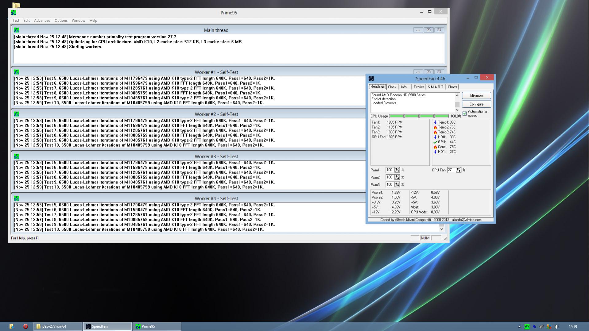

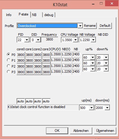

Habe Prime mal 10min laufen lassen bei 3800Mhz, CPUV 1,3500 NBV 1,2250 und es lief auch gut. Also keine Fehler etc. nur stiegen drei der Temps auf über 70° an. (Siehe Anhang)
Danke soweit, LG :)
die standardwerte standen im phenom msr tweak bevor man etwas ändert ^^
als richtwerte: bei multi 4x kannst du bei 1,000 Volt anfangen runter zu testen
bei 16x multi solltest du bei der standardvoltage von 1,4V anfangen hinunter zu gehen.

zu deinem beispiel: 3,8 ghz und 1,35V Vcore sind eigentlich nciht möglich. das wäre overclocked UND undervolted. das schafft glaub ich keiner. viel wahrscheinlicher ist das die im speefan als Vcore2 angezeigte voltage stimmt, nämlich 1,5V.

bei prime wählst du um die cpu richtig zu quälen am besten small FFTs
die temperaturen (wichtig ist hier "core" = cpu-kerntemperatur) ist sehr hoch. fraglich ist halt nur ob die der realität entsprechen. viele mainboardhersteller geben gern ein paar °C drauf und auch die temperaturdiode im phenom ist nciht grad für akkurate messwerte bekannt.
solange es nciht zu instabilitäten kommt würde ich mir dabei auch keine allzugroßen sorgen machen.
"zu deinem beispiel: 3,8 ghz und 1,35V Vcore sind eigentlich nciht möglich. das wäre overclocked UND undervolted. das schafft glaub ich keiner. viel wahrscheinlicher ist das die im speefan als Vcore2 angezeigte voltage stimmt, nämlich 1,5V.
die spannung und taktrate auslesen kannst du z.b. mit hwinfo64 oder coretemp."

Und Speedfan zeigt auch beim phenommrstweaker VCore2 1,5V an obwohl 1,1375 eingestellt ist.
Sollte ich einen bestimmten Wert überall eintragen? Von P4-P0 den gleichen NB Wert? Wenn, welchen?
LG
EDIT
Du kannst aus Post 12 im Anhang ja entnehmen, welche NB Spannung ich wie eingeteilt habe.
Egal was ich einstelle, CPU-Z und SpeedFan zeigen was anderes an, als im tweaker eingestellt.
Alles im Anhang ^^. Wäre nett, wenn du mal guckst, ich bin mir da nicht sicher.
LG
