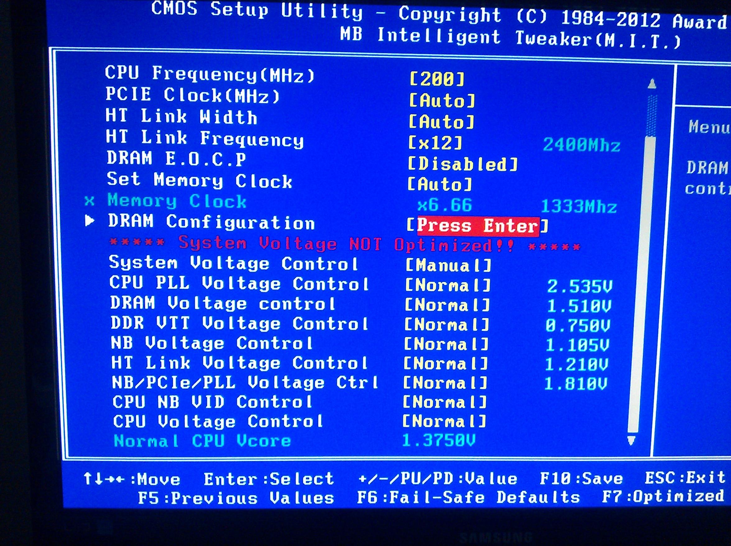

1,1Volt ist die Standardspannung der NB, die kannst du unabhängig vom CPU takt immer so einstellen!
Habe ein Foto meines BIOS gemacht. Es gibt da zwei Stellen an denen NB Voltage control steht.
Ich habs mir schon gedacht, dann ist es anscheinend die Obere mit 1,105V. Die untere hat 1,810V.
Danke.
