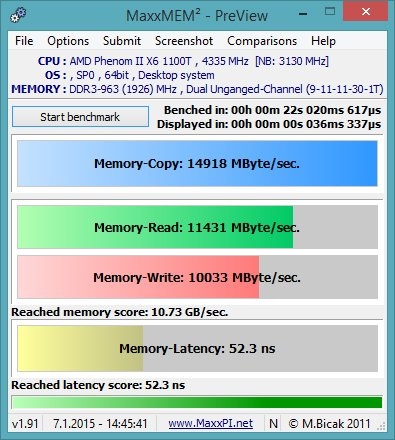

Hab auch ein Bildchen :)
Cu der Pry

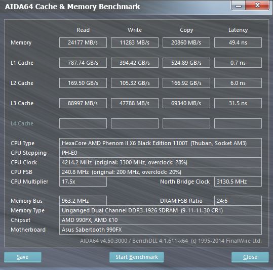

Naja, MaxxMEM nutzt leider nur einen Thread. Da kommt meiner auf praktisch dieselben Werte, nur die Latenz ist hier etwas höher (CL9).

Sind nur Hochrechnungen meiner persönlichen Erfahrungen. Hab hier nen Multicore-Speicherbenchmark rumfliegen (allerdings Linux Only) - mit 1333er RAM und 2000 MHz NB-Takt liegt der Spitzenwert lesend irgendwo knapp über 18 GB/s bei kleinen Blockgrößen (≤8MB), wo eigentlich annähernd das theoretische Maximum von 21.3GB/s erreicht werden sollte, und 15.5GB/s bei größeren Blockgrößen.
Bei meiner jetzigen Konfiguration haut das auch einigermaßen hin, da werden maximal rund 27.0 GB/s gelesen, 23.3 bei großen Blocks, theoretisches Maximum liegt bei 27.7. Wenn ich mit dem NB-Takt runter gehe, sinken die Werte sofort.
Deswegen hätte mich jetzt interessiert, ob schnellerer RAM da nicht doch irgendwo noch skaliert. Die Werte können bei dir ja eigentlich nochmal rund 15% höher liegen als hier.

Leider Skaliert der RAM nicht 1:1...ich müsste irgendwo bei einem theoretischem Limit von 31 GB liegen. Programme zeigen alle etwas anderes. SiSoft, also die neue, Zeigt knap 18 bis 19 GB, die alte Variante von 2013 zeigte glaub ich 23 bis 25 GB und Aida zeigt um die 23 bis 24 GB/s.
Morgen poste ich mal nen anderen Screenshot, bin gerade nicht am Rechner.
Cu der Pry
Ich habs jetzt auch einfach nochmal laufen lassen. Ganz zu stimmen scheint meine Milchmädchenrechnung tatsächlich nicht, aber wo die Schreibrate limitiert, skaliert das zumindest bei den direkten Speicherzugriffen wirklich 1:1 mit dem NB-Takt.

Ist natürlich nicht vergleichbar mit dem, was andere Programme ausspucken, da die alle etwas anderes messen.
Auch interessant, dass die Zugriffe "am Cache vorbei" (also die nt und nta-Spalten) mit niedrigem NB-Takt sogar durch die Bank weniger Bandbreite liefern als die, wo noch der Cache dazwischen sitzt, eigentlich ergibt das keinen Sinn.
Edit:
Also die aktuellen Aida-Versionen messen auf jeden Fall multithreaded und gibt auch getrennte Werte aus, das dürfte noch am Ehesten mit den Werten hier vergleichbar sein.
So hat etwas länger gedauert. Wenn man den originalen Zustand bedenkt, ist es schon gut aber ich denke, dass einfach nicht mehr geht beim Phenom.
