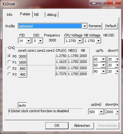

So! Der X6 läuft. Nun will ich ihm grünes Verhalten anerziehen.
Mit K10Stat kenne ich mich eigentlich aus. Hab so schon einem PhenomII 810, einem AthlonII X4 und einem Notebook-Prozessor das Stromsparen beigebracht. Hier aber stehe ich nun vor einem Rätsel.
Soweit ich weiß, sind die P-States (P3 bis P0) der CPU bei 800, 1600, 2300 und 3000 MHz. Und der Turbo soll wohl einzelne Kerne bis 3500 übertakten.
Starte ich jetzt K10Stat werden mir voreingestellte "optimized"-Werte angeboten. Diese sind aber bei 400, 800, 1600 und 3000. Ich kann mir nicht vorstellen, daß ich den Prozessor dazu bringe, auf 400MHz runterzugehen. Es ist ja ein 1075T, also kein BE. Und die 2300er Stufe fehlt völlig.

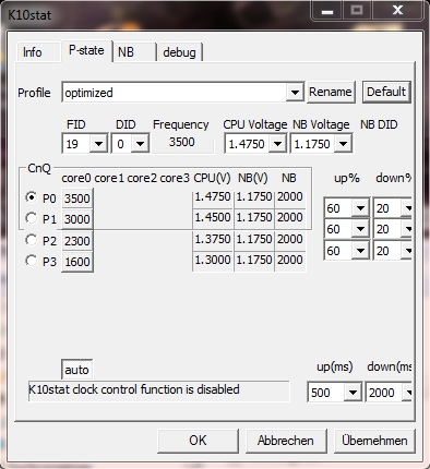

Klicke ich dann auf "Default", wirds noch witziger. Ich bekomme Frequenzen von 1600, 2300, 3000 und 3500 angeboten. Da fehlt dann die Idle-Frequenz völlig bzw. wird sie auf 1600 gesetzt und der Turbo bekommt den P0 verpaßt.
Außerdem werden nur 4 Coeres angezeigt, und die Schaltfläche zum Locken der Taktfrequenz ist nur bei Core0 angezeigt.
Da werd ich irgendwie nicht schlau draus...

Die aktuelle. Und so sieht das aus, wenn ich das Programm starte, und wenn ich auf "Default" klicke:

Und ich finde, auch bei einem Nicht_BE müßte man die P-States locken können. Ging ja bisher mit meinem X4 810 und K10Stat auch.

Hab ich so auch noch nicht gesehen. K10Stat "clock control" auf "enable" einstellen, wirst du ja auch nicht können.
Deaktiviere mal die Turbofunktion, C1E und C&Q im Bios.
Mit PhenomMsrTweaker kenn' ich mich nicht aus. K10Stat153 funzt bestens.
So!
Einen Fehler hab ich mit Hilfe der Seite "greencomputingportal" gefunden: Ich hatte tatsächlich eine uralte Version von K10Stat. Ist mir aber nicht aufgefallen, weil ich die Seite für die Herstellerseite gehalten habe, und dort immer noch die Version 0.91 im Download ist.
Hab jetzt die Version 1.54 installiert, und da siehts schon mla besser aus. Perfekt aber noch immer nicht. So bekomme ich im Reiter P-States immer noch nur 4 Cores angezeigt, obwohl das Programm unter "Info" deutlich erkennt, daß es 6 Cores sind und sogar die einzelnen Frequenzen anzeigt. Wenn ich aber nur 4 Cores locken kann, ist das noch nicht der Punkt, an den ich will...
