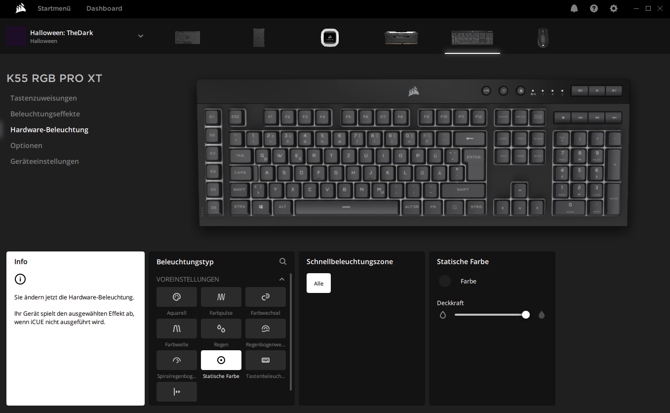

Hallo zusammen, habe kürzlich auf ein Gigabyte Z690 Gaming X D4 MoBo gewechselt (von einem Maximus Hero X), um den 13600K zu nutzen. Alles gut, läuft. Aber dann habe ich festgestellt, dass meine K55 RGB Tastatur auch dann noch leuchtet, wenn der PC aus ist. Also kurz gegoogelt, ERP im BIOS aktiviert und gut ist. Denkste, jetzt bleibt die Tastatur zwar aus, aber sie startet nach jedem Boot mit den Default Einstellungen, und das sind Regenbogenfarben. Ich will aber alles blau. Nun muss ich nach jedem Start umstellen, die Einstellung geht offensichtlich verloren.
Was kann ich tun? Google konnte bei diesem "Problem" nicht mehr helfen...
Hast du in iCUE die „Hardware Beleuchtung“ neu auf Blau gestellt? Das ist die Beleuchtung der Tastatur ohne iCUE Eingriff. Also quasi, wenn die Tastatur dann das erste Mal Strom bekommt.
Regenbogen ist die Default "Hardware Beleuchtung" bei Auslieferung der Tastatur.

Das sollte funktionieren. Ohne iCUE leuchtet die Tastatur dann mit den Einstellungen der Hardware Beleuchtung.
Wenn nicht:
  • Ist die Firmware der Tastatur aktuell?
  • Kann auch ein Reset der Tastatur und erneutes Einstellen der Hardware Beleuchtung helfen

Update: also mit dem iCUE konnte ich die Firmware der K55 Tastatur updaten und das Profil wie gewünscht setzen. Sobald aber iCUE nicht läuft, bleibt das Problem bestehen und die Tastatur nutzt die Default Settings beim Booten. Was für ein Käse, muss ich jetzt wirklich iCUE mitlaufen lassen und warum war das bis zum Mainboard-Tausch kein Problem?
Jupp, Reset gemacht, Settings im iCUE eingestellt, geht nicht. Sobald die Kiste aus ist, wird auf Default gesetzt beim nächsten Boot. Hab mal direkt im Corsair Forum angefragt, mal schauen.
Das Problem ist die Version von Icue.
Hatte auch das Problem seit Murel dabei ist.
Habe einfach eine ältere Version wieder installiert danach hat es wieder geklappt.
Ich habe die Version 4.26.110
