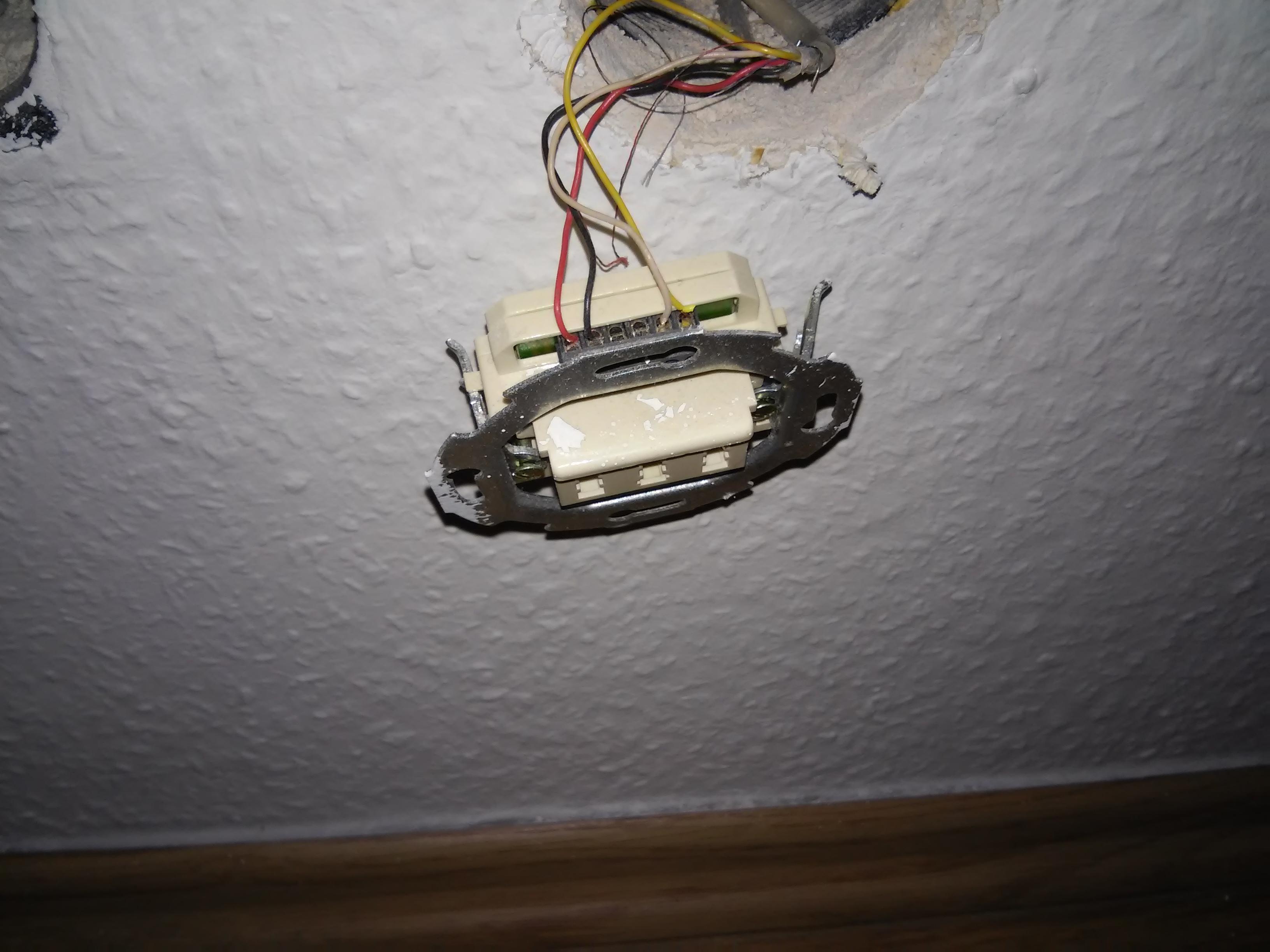

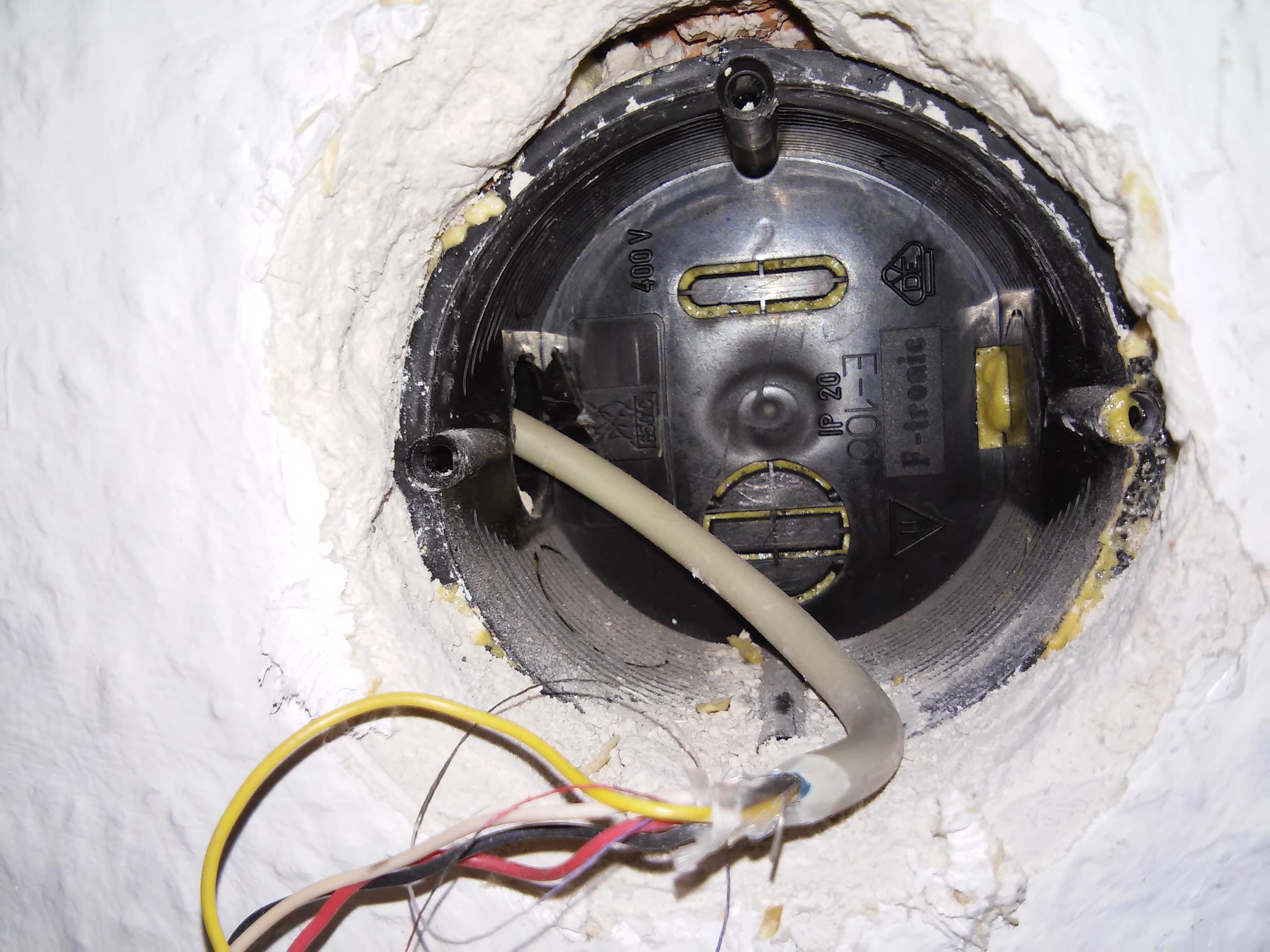

ich hab heute mal 2 Fotos vom Inneren der TAE Dosen gemacht. Es ist also eine klassische 4Drahtleitung mit rot,schwarz,gelb,weiß.
Frage: Welche der Adernpaare sind denn verdrillt? Oder kann man das bei dieser Art Kabel garnicht sagen?
Unten im Keller sitzt ein Patchpanel der Telekom, wo diese Kabel mittels Kroneleiste aufgetackert sind.

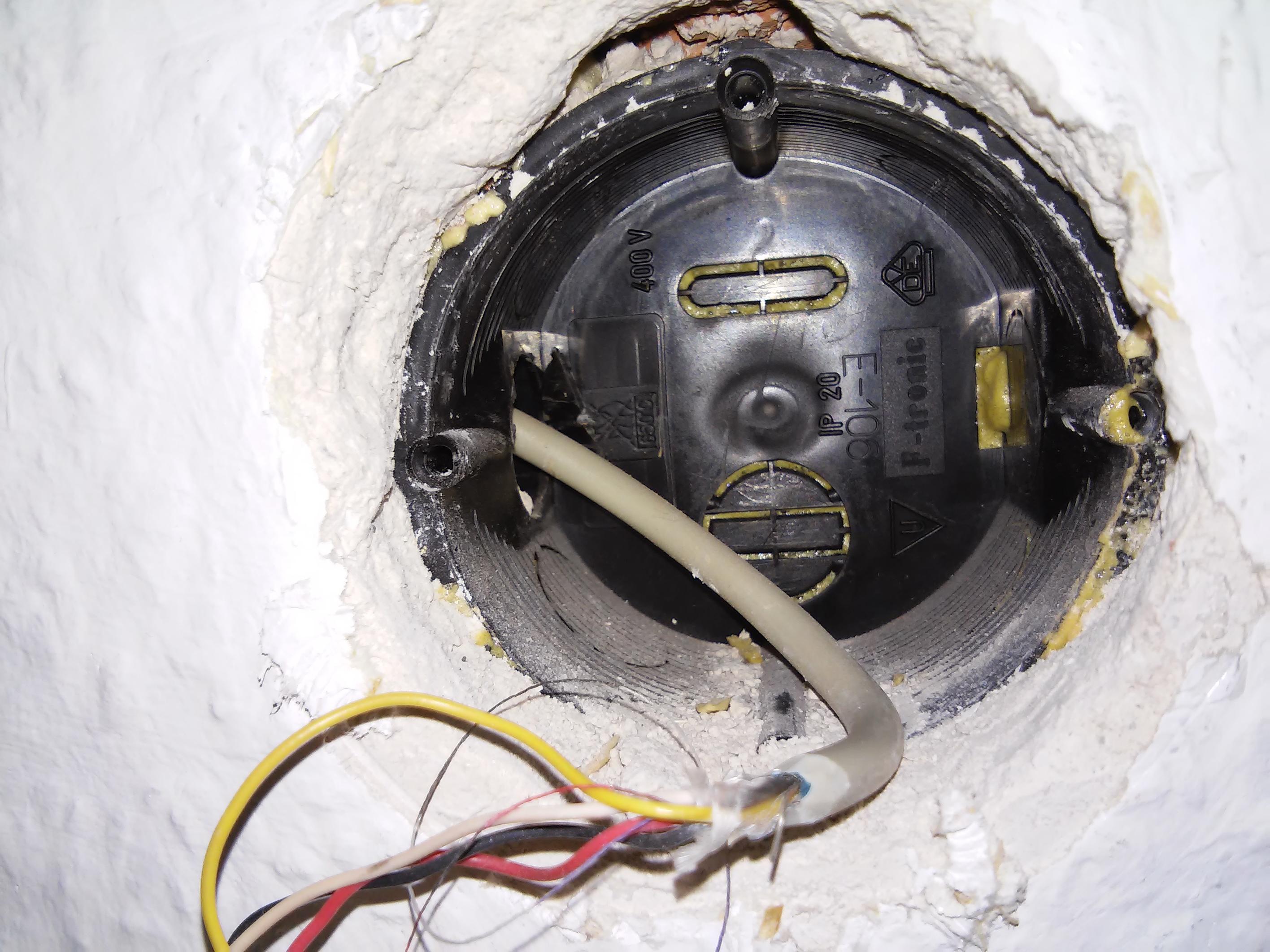

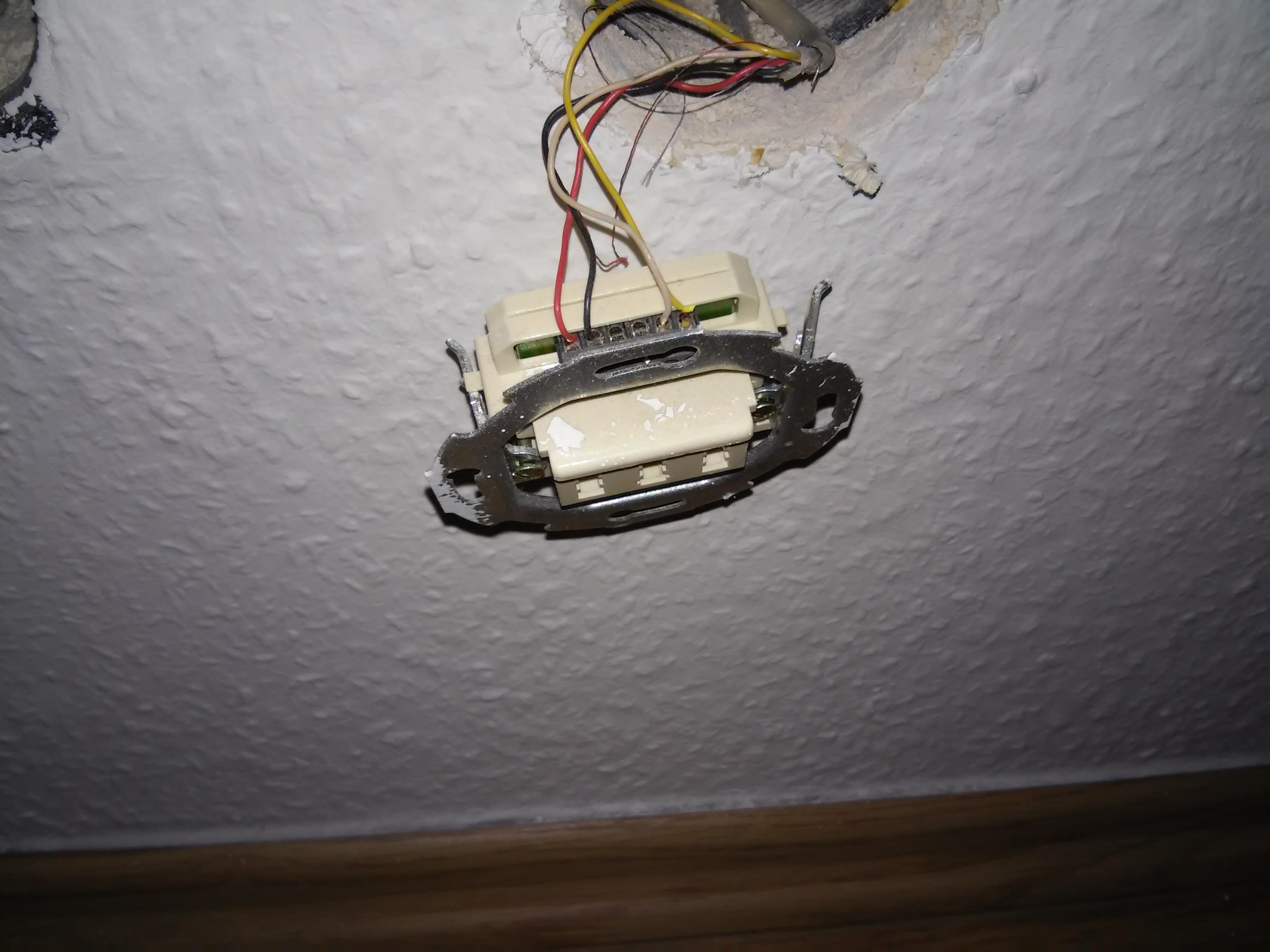

Zum Thema LAN über Telefondraht. Ich hab heute abend die am weitest entfernteste TAE Dose auf Netzwerk umgebaut. Zumindest ein kurzzeitiger Test hat wunderbar funktioniert, 100MBit/s. Da kann man nicht meckern.
Stört sich ein KD Techniker eigentlich daran, dass ich das Netzwerk über die Telefonleitung realisiere oder juckt die das nicht?
Will damit sagen, dass sowieso jemand vor Ort den Anschluss schalten muss und dann sicher auch meine tolle Konstruktion sieht, bei der ich mit Krone-Leiste von Telefonleitung auf CAT6 adaptiert habe.
