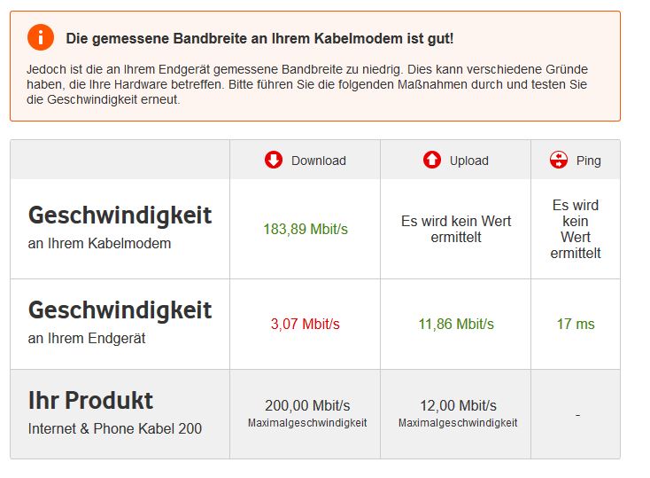

Ich hab eine 200'er Leitung bei Vodafon/Kabel Deutschland und ein Hitron CVE 30360 Kabelmodem/Router.
PC ist per LAN Kabel verbunden.
ich stelle seit meheren Wochen folgendes Problem fest:
Die gemessene Geschwindigkeit a, Router laut Vodafon Speedtest ist zwischen 185 und 205 Mbit allerdings kommt am PC teilweise nur 1,5 - 3 MBit an.
Das merkwürdige ist, nach diversen Kabel umstecken, PC- und Routerneustarts gehts dann auf einmal wieder. Aber nicht dass ich eindeutig ermessen könnte woran es liegt. Auszuschließen ist das Kabel, da es auch alle andern Geräte im netzwerk betrifft (Habe noch D-Link Wlan Router für die Handys dran (und den natürlich auch testweise ab und angeschlossen)).
Hat jemand ne Idee warum der Kabel router nicht de volle Bandbreite an die Geräte weiter leitet und was man ggf mal an der Netzwerkkonfiguration überprüfen sollte?
Ich danke jetzt schon für Eure Hilfe.

Wie gesagt, das Problem tritt nur temporär auf, ist aber nie im Laufe einer online Sitzung beendet (sprich: ich sitze am Rechner und auf einmal ist wieder volle Geschwindigkeit da) sondern immer erst nach Neustart von Rechner / und oder Router...wobei es wohl nicht am PC liegt, da ich jetzt gerade mit zwei Laptops und verschiedenen Kabeln durch probiert habe und immer zum selben unglaublich langsamen Internetproblem komme.
Das Gerät wurde übrigens erst vor kurzem getauscht.
mit dem selben Speedtest...Zur Erklärung: der Speedtest für Kunden wirft zwei Ergebnisse aus: Einmal Geschwindigkeit gemessen am Modem und Geschwindigkeit gemessen am PC. Letzteres mauses Ergebnis kann man aber auch durch Steamdownloads und wieitmeineip speedtest und allgemein bescheidenen Seitenaufbau nachvollziehen
exakt, die tests untermauern ja nur die Tatsache dass auf einmal von den 200 nurnoch 1,5-3 vom Routermodem weiter gegeben werden wobei laut Vodafon bis zum Router mehr oder weniger die vollen 200 anliegen

LogIn bei Vodafon klappt wieder...so sieht das Ergebnis des Tests aus:

Neue Erkenntnis: habe das Kabelmodem gerade mal per Beutzeroberfläche (nicht durch an- und ausschalten wie sonst) neu gestartet und siehe da: volles Netz wieder da...die Frage ist also: Wählt sich das Modem irgendwie falsch ein so dass ab und zu dieser Fehler auftritt oder wird irgendwie künstlich die LAN Geschwindigkeit gedrosselt (Bitte die Naivität der Fragen mangels Unkenntnis nachsehen)
Also wenn du dieses Verhalten auch bei anderen Clients feststellen kannst und du das Kabel bereits getauscht hast, dann muss es fast das Modem sein.
Ich würde mich mit Vodafone in Kontakt setzen und den Tausch deines Modems veranlassen.
Zusätzlich kannst du noch testen, ob die Geschwindigkeit ins Internet nur so langsam ist, oder auch innerhalb des LANs indem du Daten von PC zu PC verschickst...

wird der Router von VF KD im Bridge-Mode betrieben? Wenn ja, deaktiviere diesen mal probeweise über das Kundenportal und teste dann direkt per LAN-Kabel am Router. Hast du auch verschiedene LAN-Ports des Routers ausprobiert?
