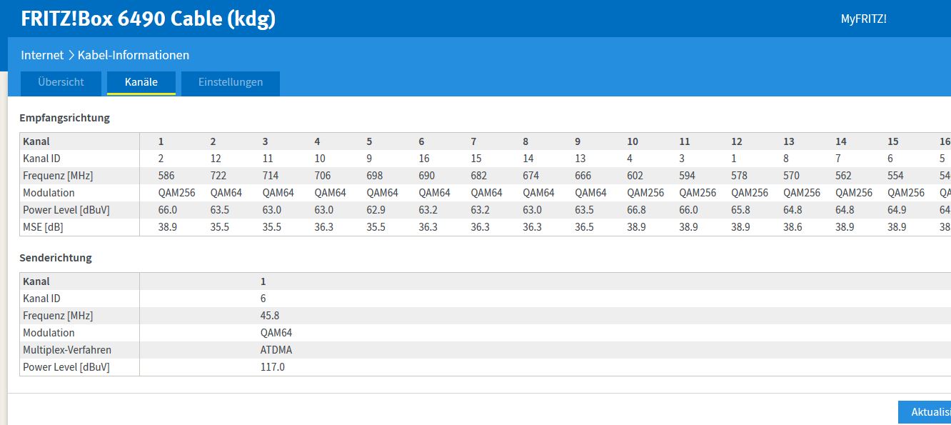

Sieht man das nicht an den dB in den Kabel-Informationen?
Bei mir siehts hier so aus...
Weiß nicht, ob das in so einem Fall dann ersichtlich ist...
