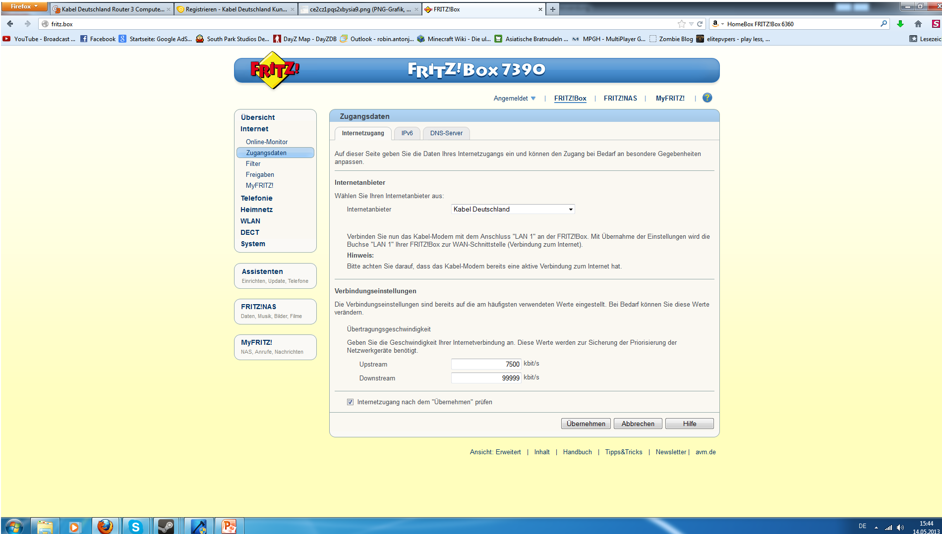

Deine FritzBox musst du so einstellen:
http://666kb.com/i/ce2cz1pqs2xbysia9.png
Und dann das Hitron per Kundenportal online in den Bridge-Modus versetzen:
http://www.kabeldeutschland.de/portal/
Aber Achtung!: Danach kommt erstmal kein Internet mehr aus dem Hitron,
ein zurückstellen kann daher also nur per Smartphone oder Nachbarn erfolgen!
Du solltest dann aber den FB LAN Port 1 mit dem LAN Port 1 des Hitron verbinden (mit einem ganz
normalen Ethernet-Patchkabel) und danach wieder Internetzugriff haben.
Die Rechner müssen dann natürlich passend zur FritzBox eingestellt sein,
wobei du wahrsch. eh DHCP nutzt, was default sein sollte.
