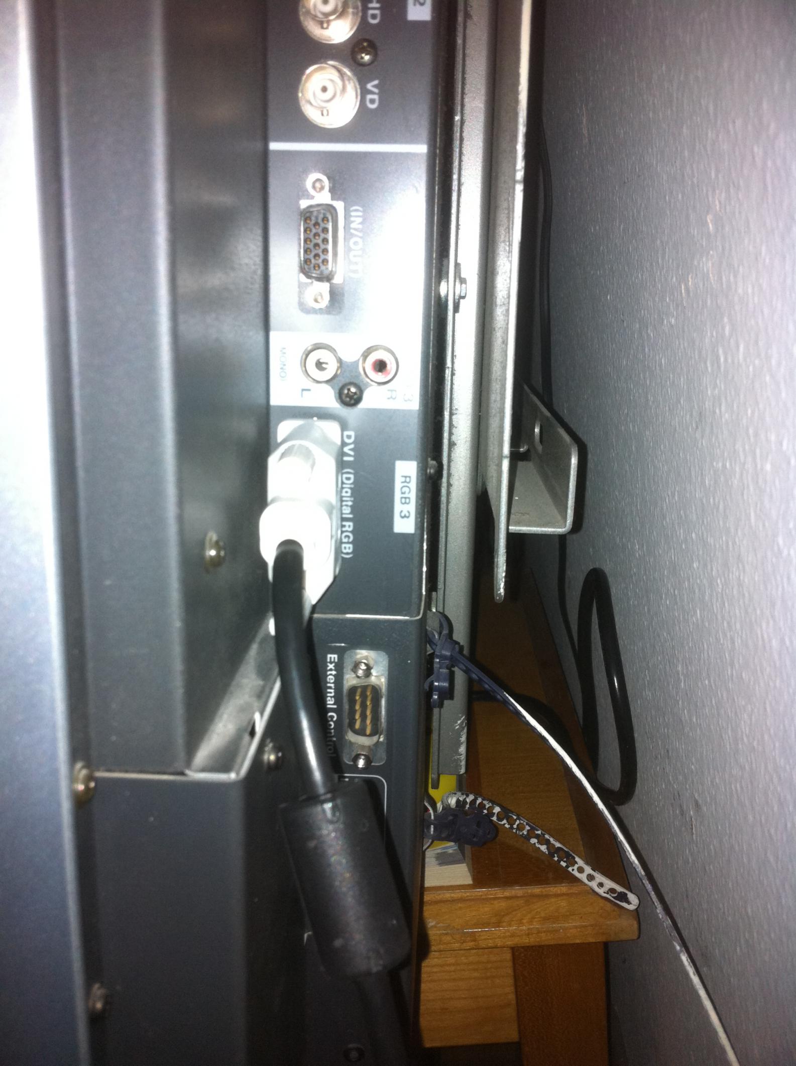

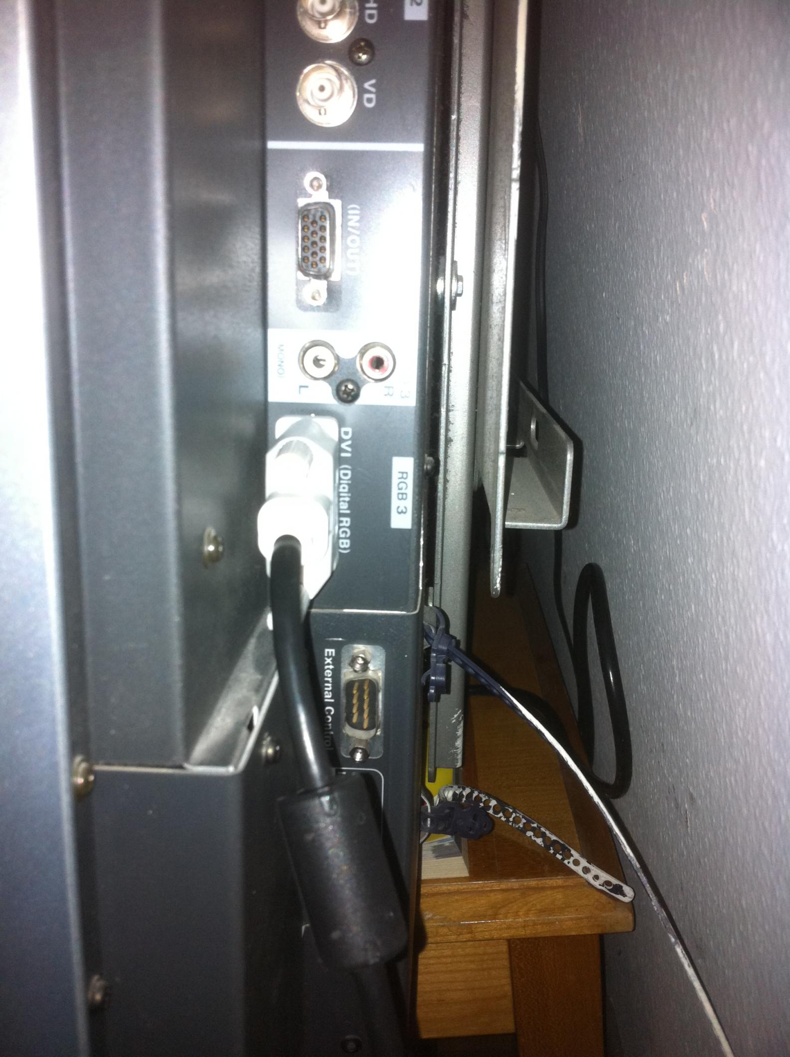

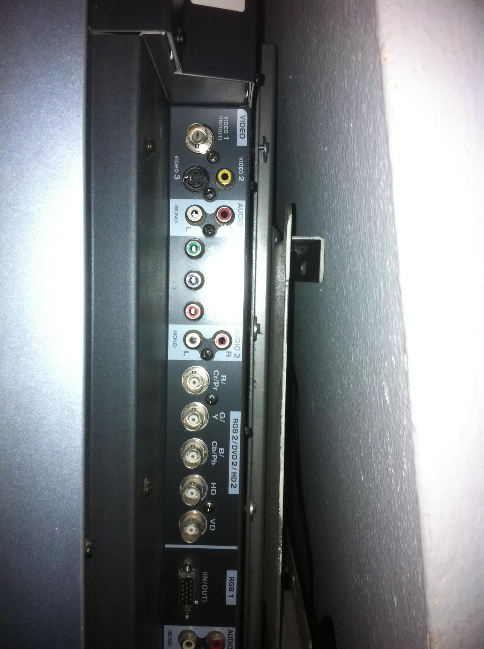

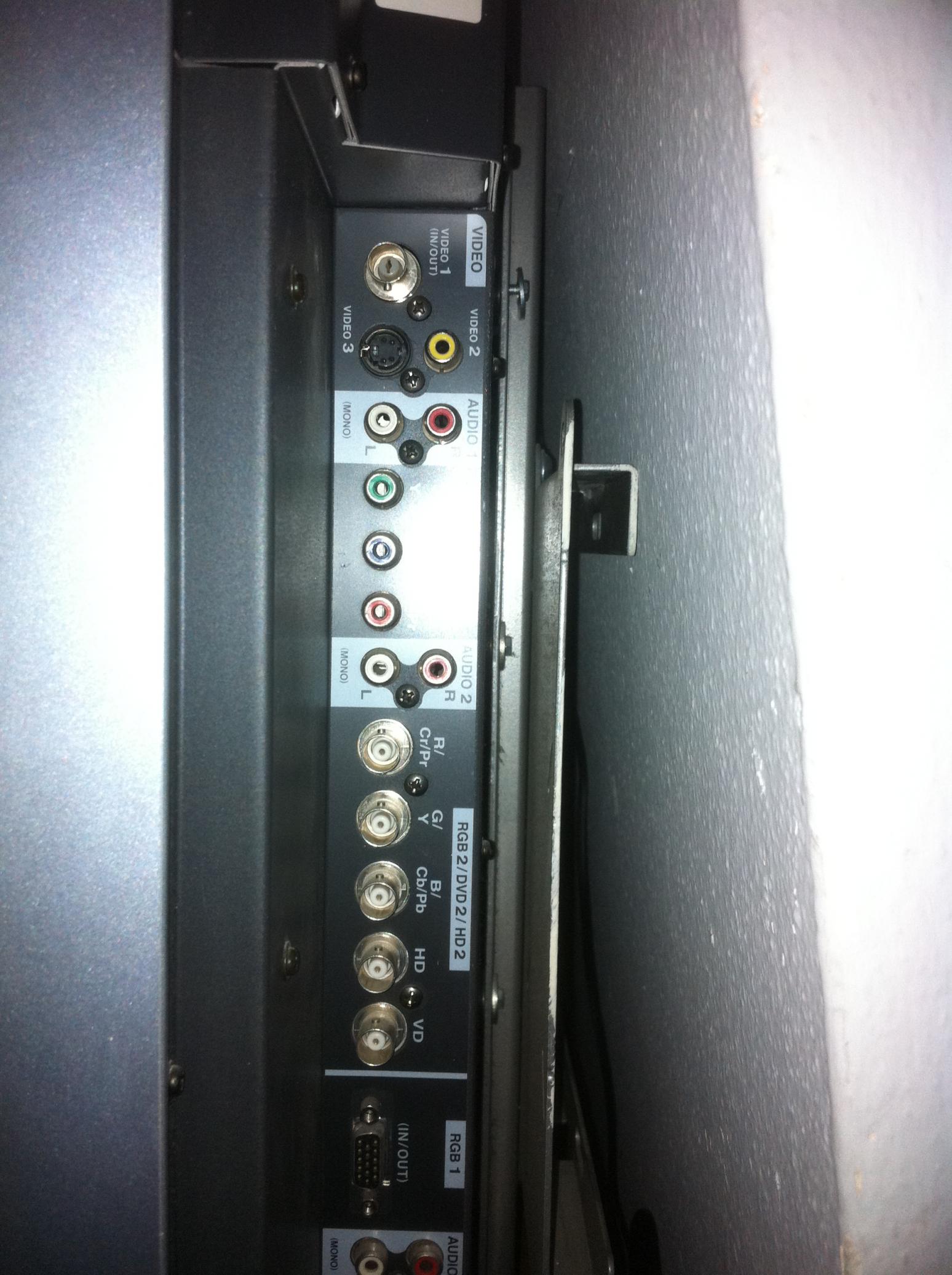

Naja anhand dieser Nummer konnte ich das Gerät nicht ergooglen. Aber kann gut sein, dass der TV nicht mal HD Ready ist. In dem Fall wirst du dann eine Max Auflösung von 853x480 oder so haben.
Probier doch einfach mal mit DVI. Wenn du kein Kabel hast, nimm das vom Monitor.
Also alzuviele Plasma TV´s hat NEC nie wirklich gebaut, dürfte sich wahrscheinlich um den 42XP10 handeln. Da wären da gerade einmal 1024x768 Pixel drin ^^
