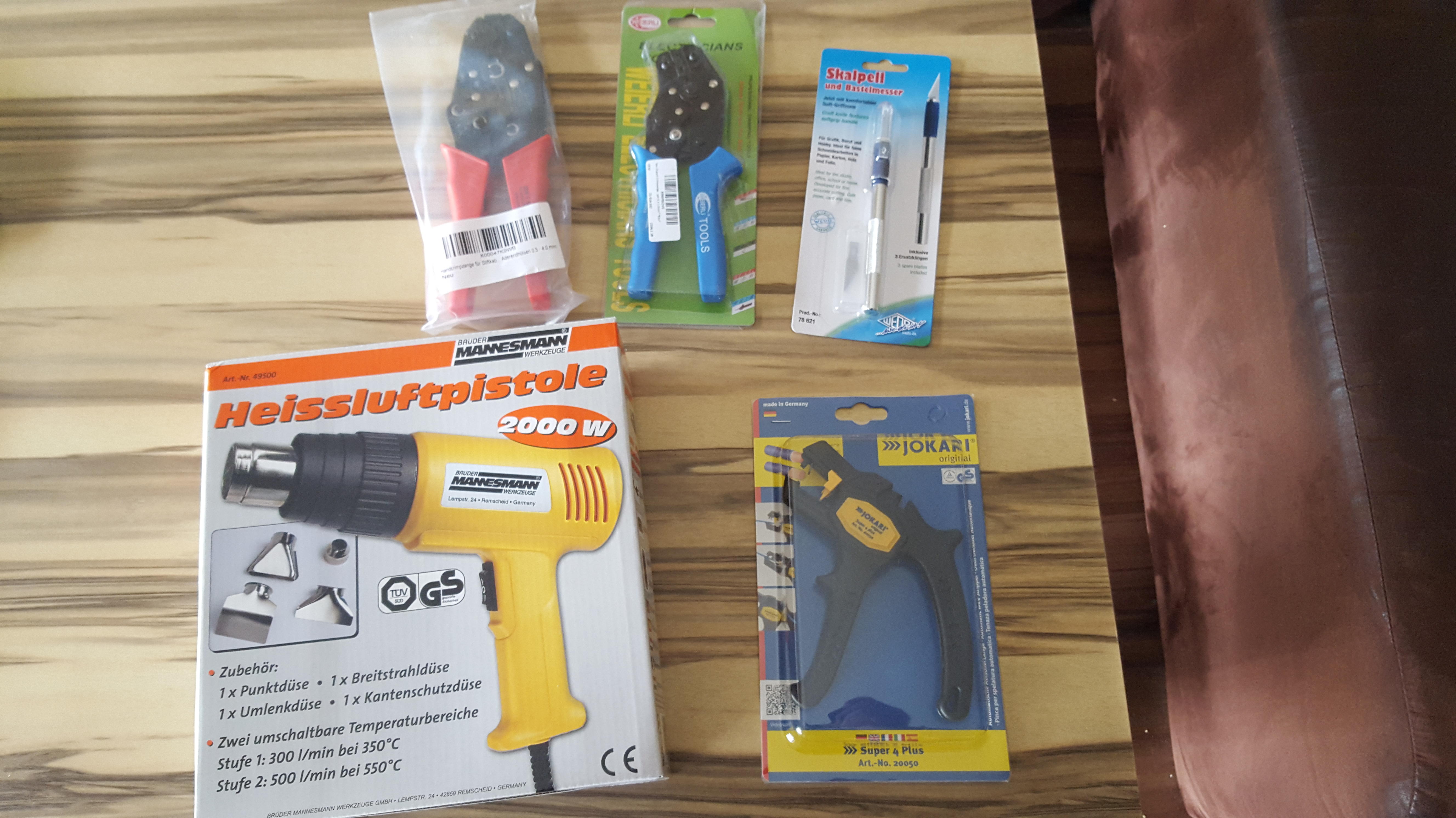

so Werkzeug ist alles gekommen. Fehlt nur noch die Lieferung von Gosumodz.
Da ich jetzt nicht wusste welche Crimpzange genau, hab ich mal 2 bestellt. Müsste aber die blaue die Richtige sein.

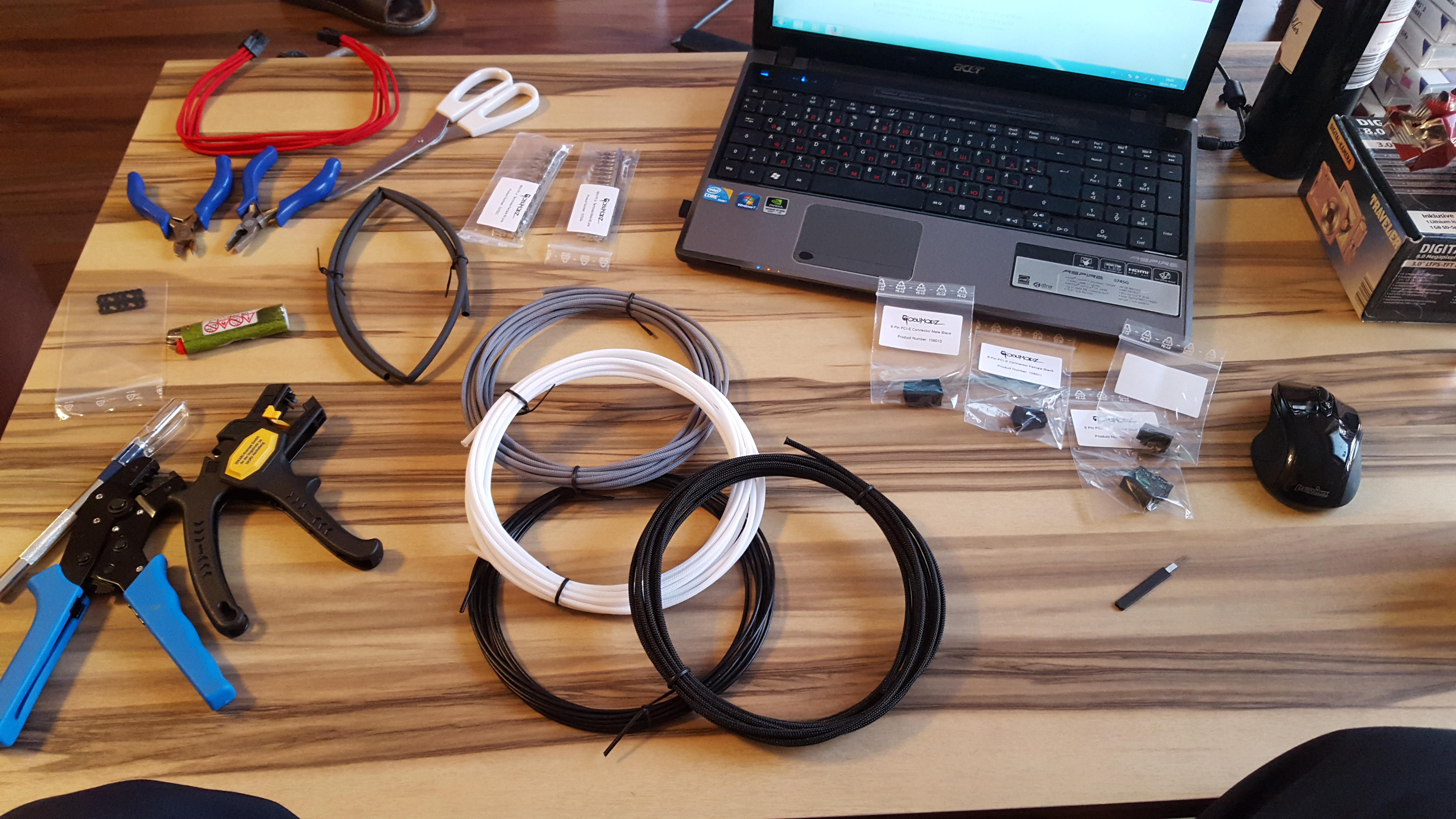

HIer mal das Schlachtfeld:
Wie ihr sehen könnt, alles Mögliche da um zu beginnen.

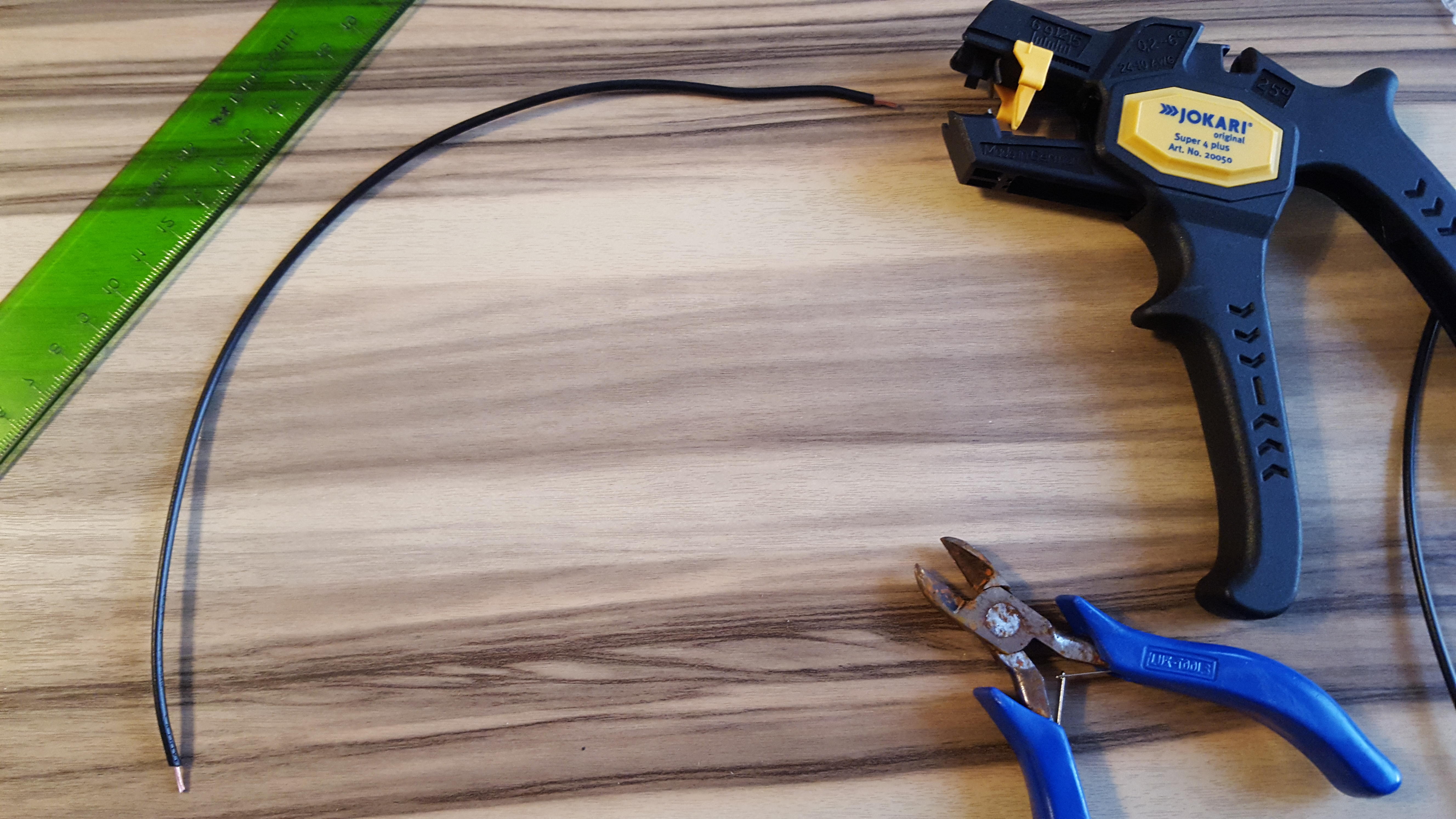

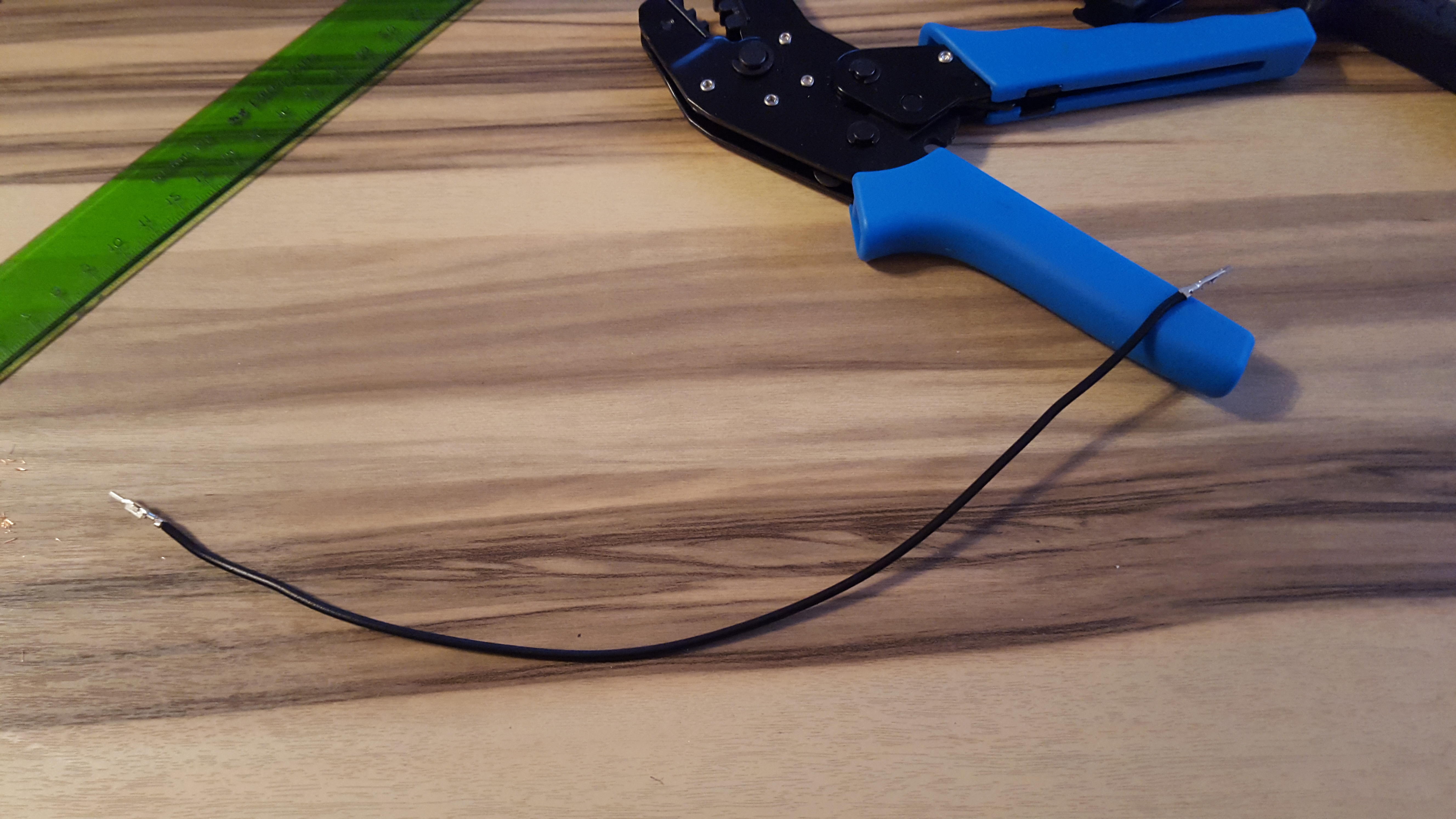

Als erstes habe ich ein Kabel auf 30cm zugeschnitten. Das erste was ich danach festgestellt habe ist, das meine Abisolierzange wohl nicht die beste ist. Kann man nur bis runter auf 6mm einstellen, das ist zuviel des guten. Habe die freien Enden dann jeweils nochmals um die Hälfte gekürzt mit der Zange.

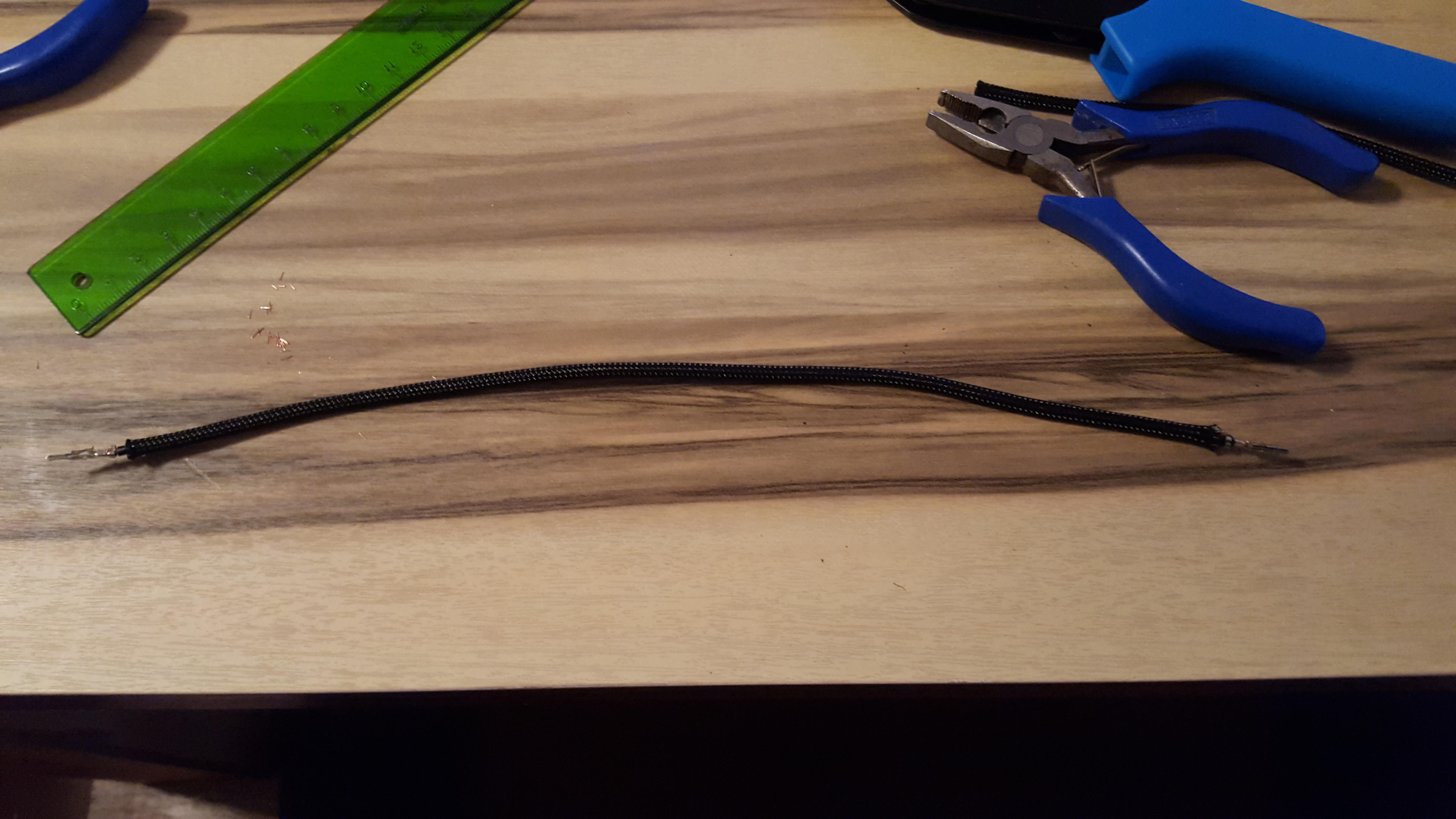

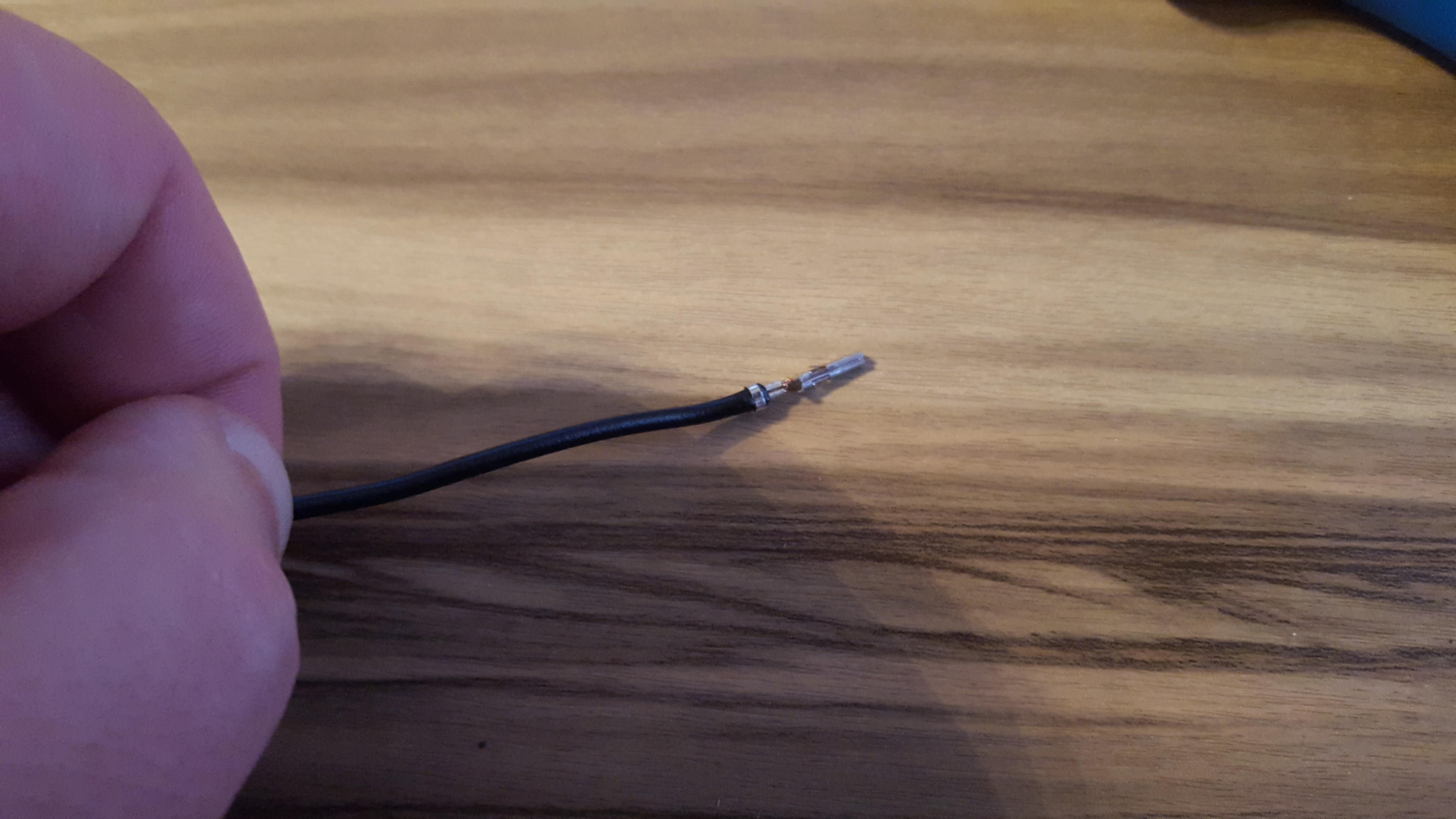

Im Anschluss habe ich dann beide Connectoren aufgecrimpt sozusagen. Es war ein bisschen ein gefrickel, hab mit solchen Sachen normal nichts zu tun. Auf der einen Seite hab ich auch die Isolierung mit der hinteren "Nase" nicht ganz erwischt.
Als nächstes hab ich das Sleeve halbwegs zugeschnitten (ich glaube hier zählen Erfahrungswerte um die Länge ziemlich hin zu bekommen) und das ganze versucht aufzuziehen... Das war schon mühsam. Hab es dann mit der "Raupenmethode" aber ganz gut hinbekommen...

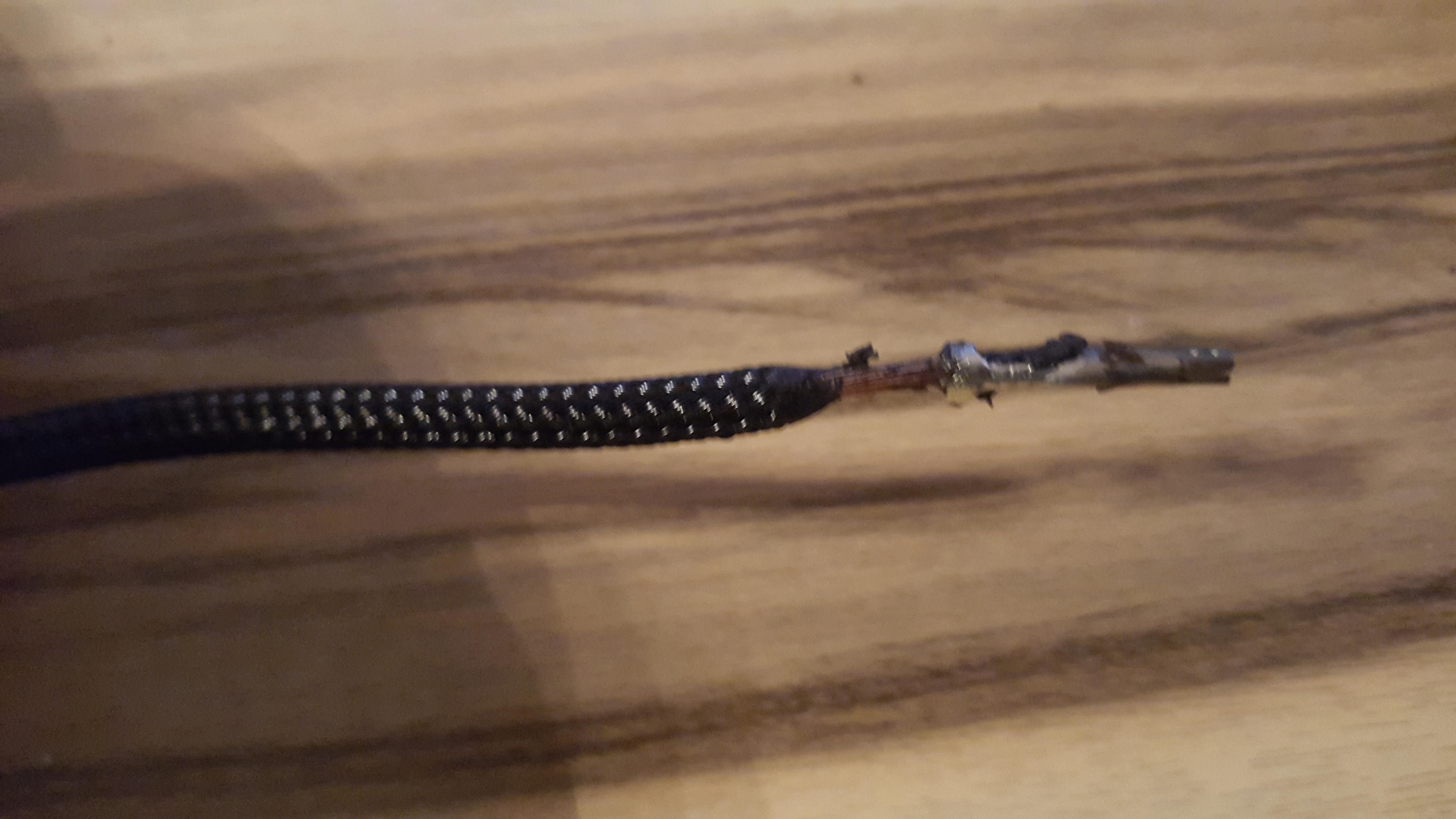

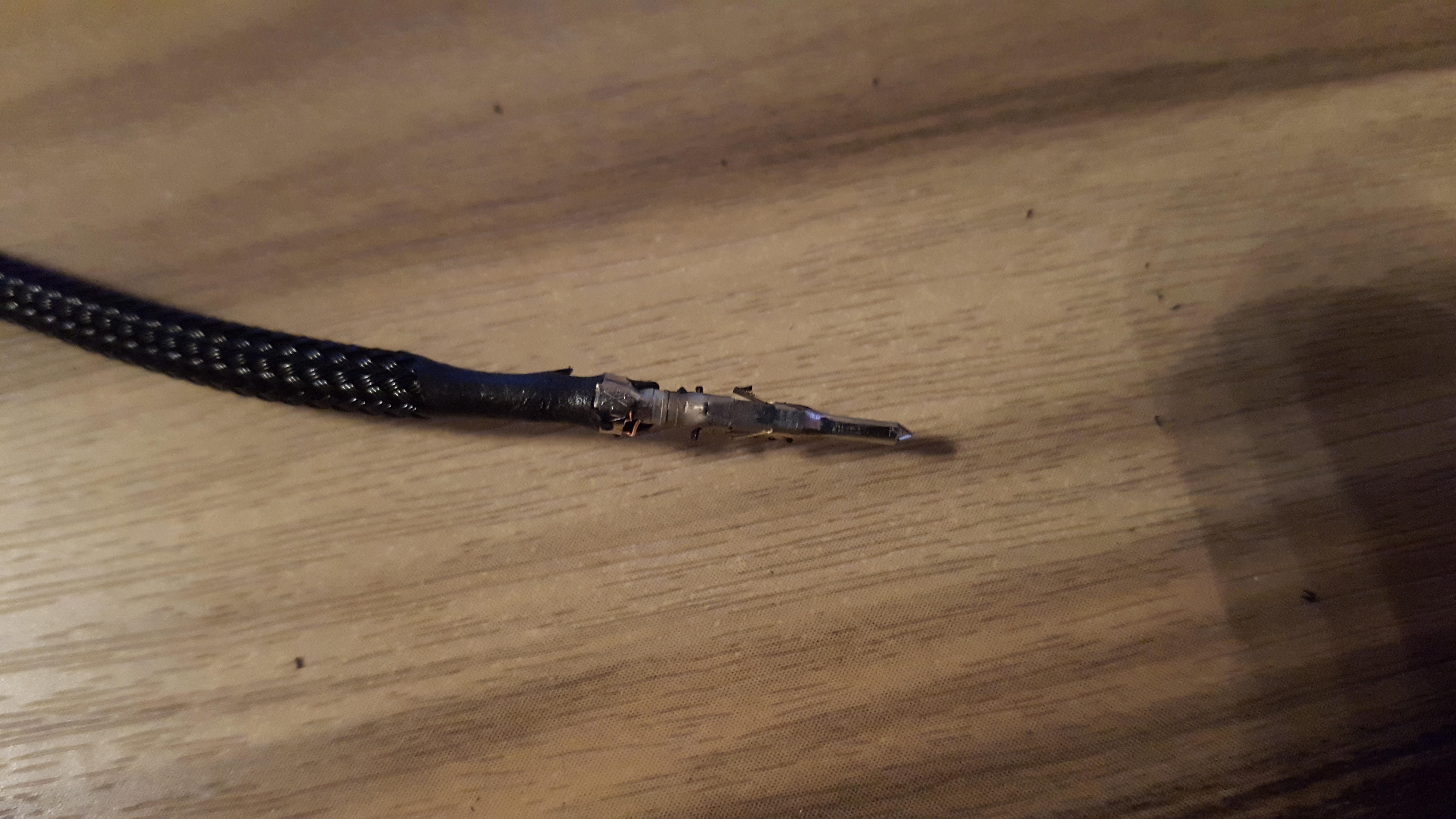

Danach dann versucht das von der länge etwas abzuschätzen, Schrumpfschlauch drüber und dann hab ich es wohl leider "etwas" übertrieben mit dem heiß machen... Ergebniss war dann leider nicht so toll
Aber wie sagt man so schön... Es ist noch kein Meister vom Himmel gefallen. Sind ja meine ersten Gehversuche im Sleeven :)

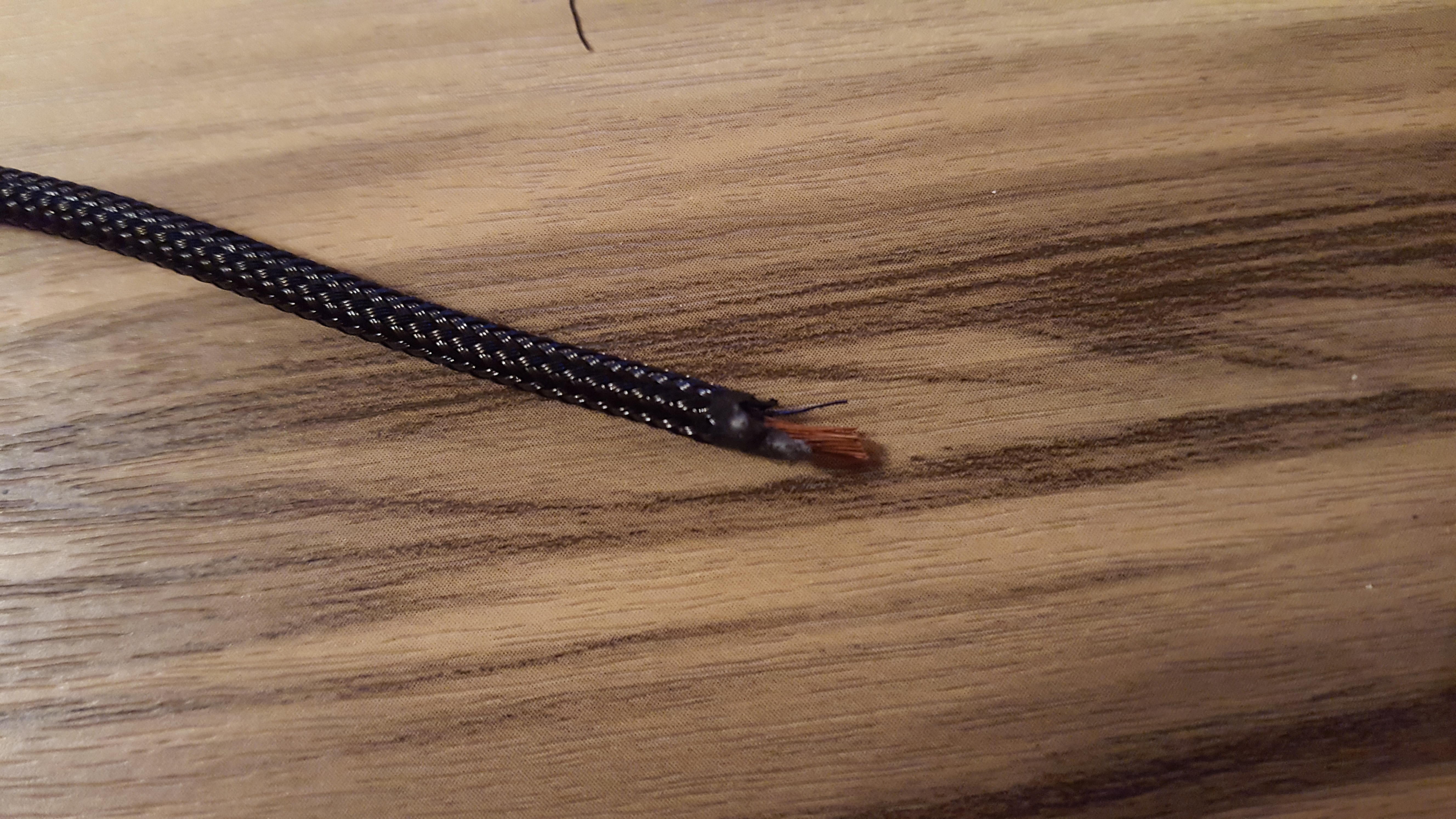

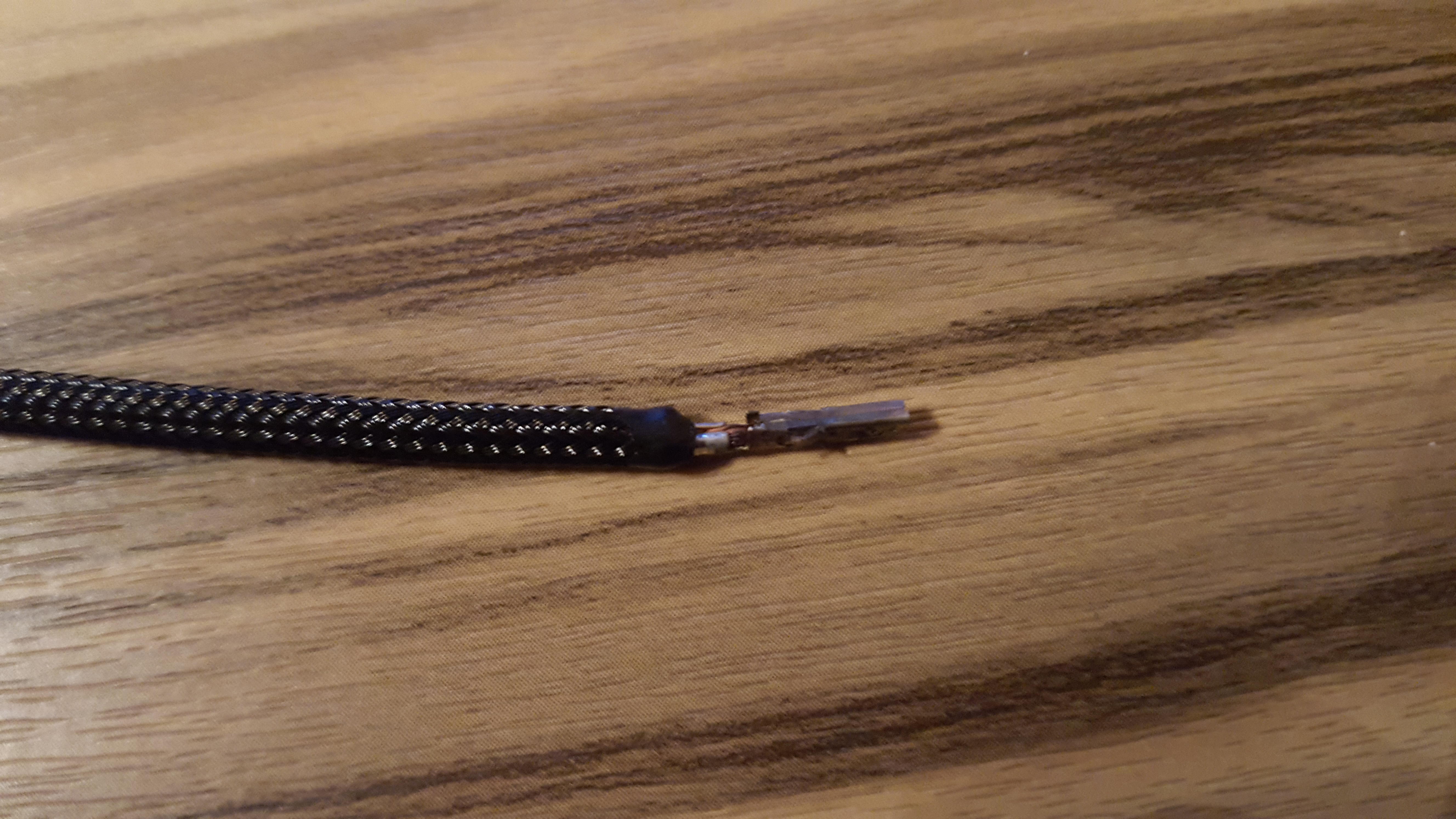

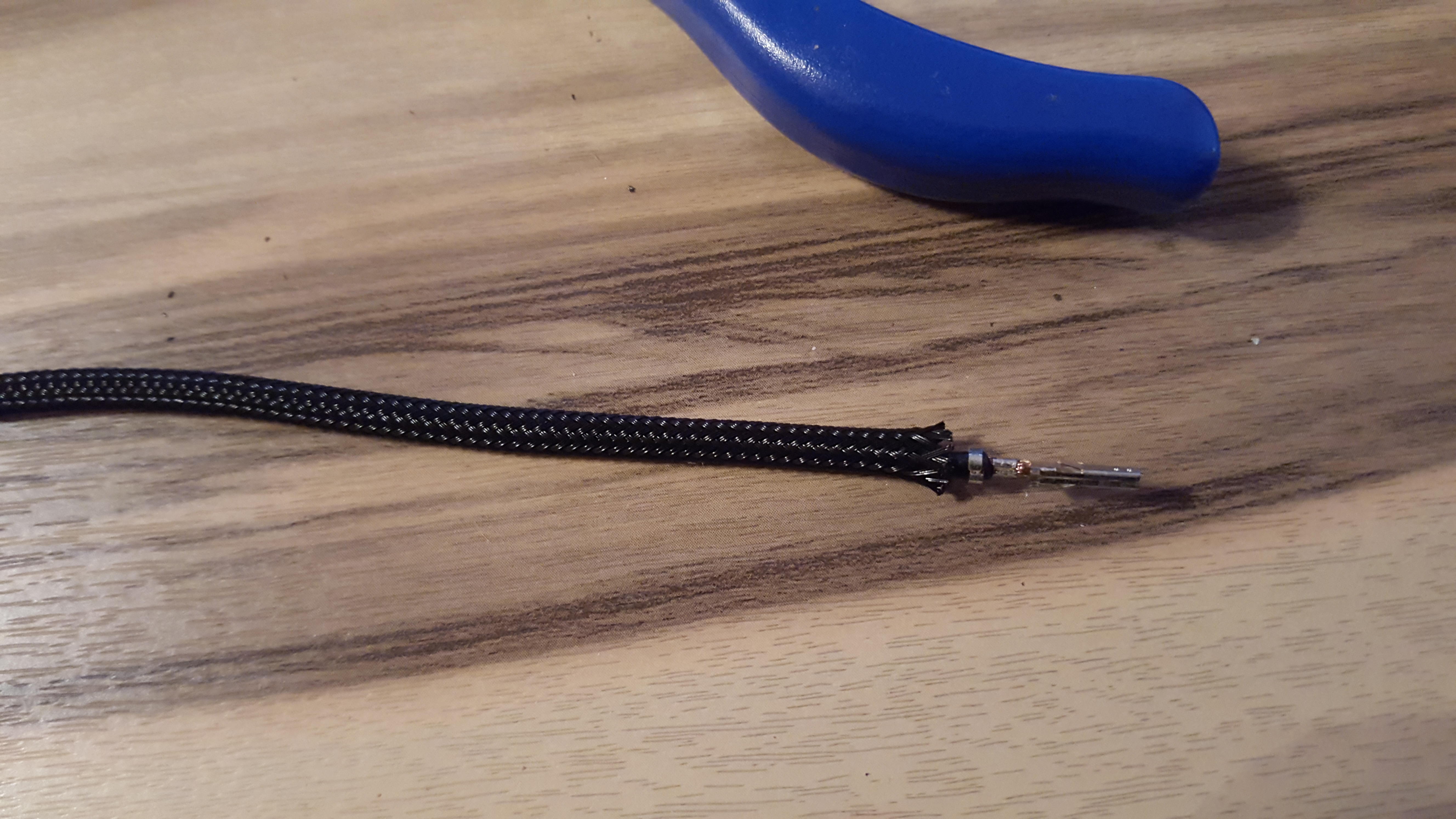

So beim zweiten versuch... Eine Seite ganz gut.... BAAMM bei der zweiten Seite ist mir beim Abziehen des SChrumpfschalches der Connector mit runter gegangen *shit*
