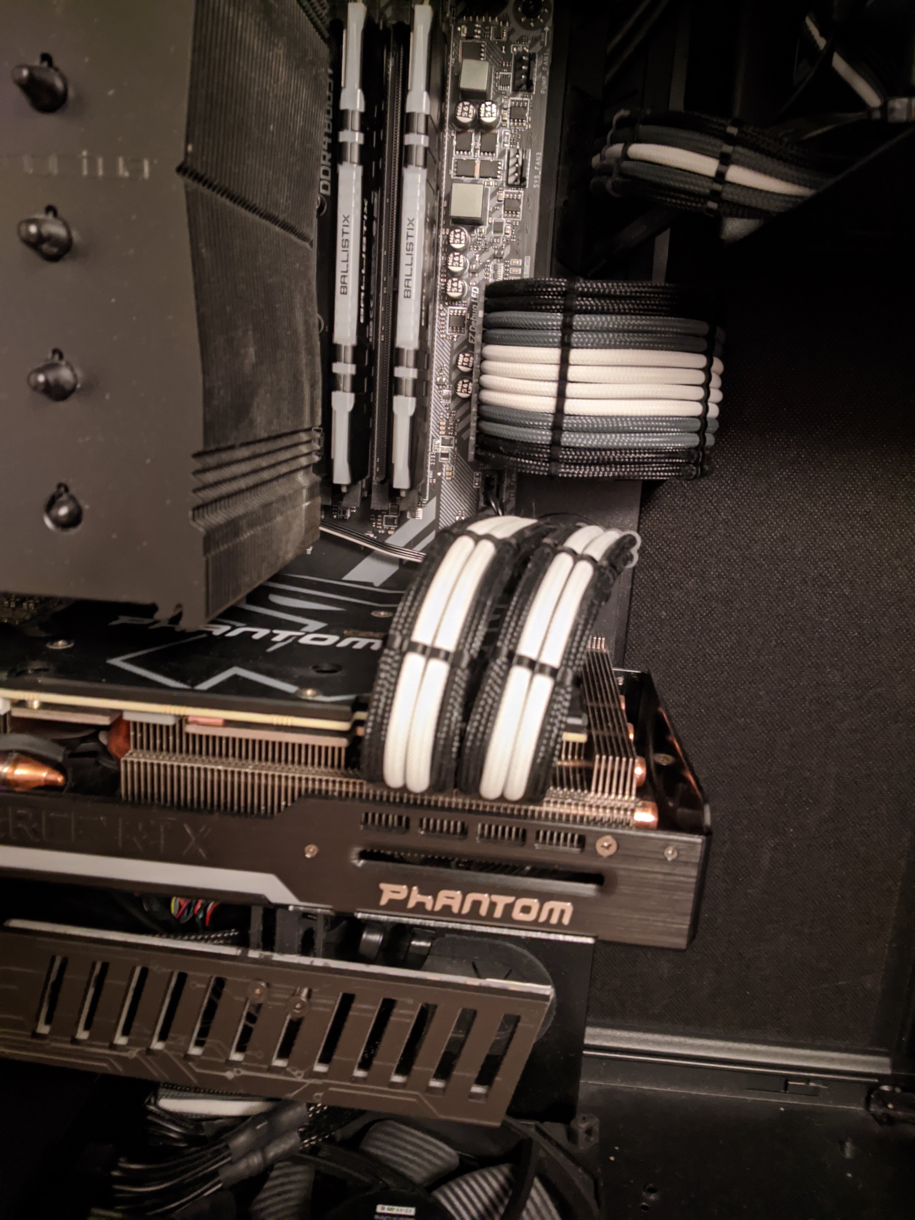

Endlich fertig geworden. Heute kam das letzte Paket an. Danke noch einmal für die Tipps ;)
Reaktionen: painomatic und ProGunShooter
Hey.
Danke. Ja ist shrinkless. Hab's mit den sleeves von MDPC-X gemacht und erst ohne Schrumpfschlauch versucht.
Musste dann feststellen, dass ich noch durchsichtige shrinks benötige. Hab's dann zum schmelzen gebracht, angedrückt und die shrinks anschließend entfernt.
Hat auf jeden Fall extrem viel Spaß gemacht und es werden weitere Extensions folgen.
Finde das auch sehr entspannend und man kann sich danach über das Ergebnis freuen.
Das sind meine Verlängerungen mit schwarz eloxierten Aluminium Combs, hab eine 24 Pin, 4+4 Pin, 2* 6+2 Pin, und einmal Sata Power. Wobei Sata echt kompliziert war mit dem Push Through.
Sieht auch richtig geil aus.
Einen Komplettsatz werde ich auch noch anfertigen, da bin ich mir aber noch nicht sicher welche Farben und ob ich nicht mal die alphacord austeste.
