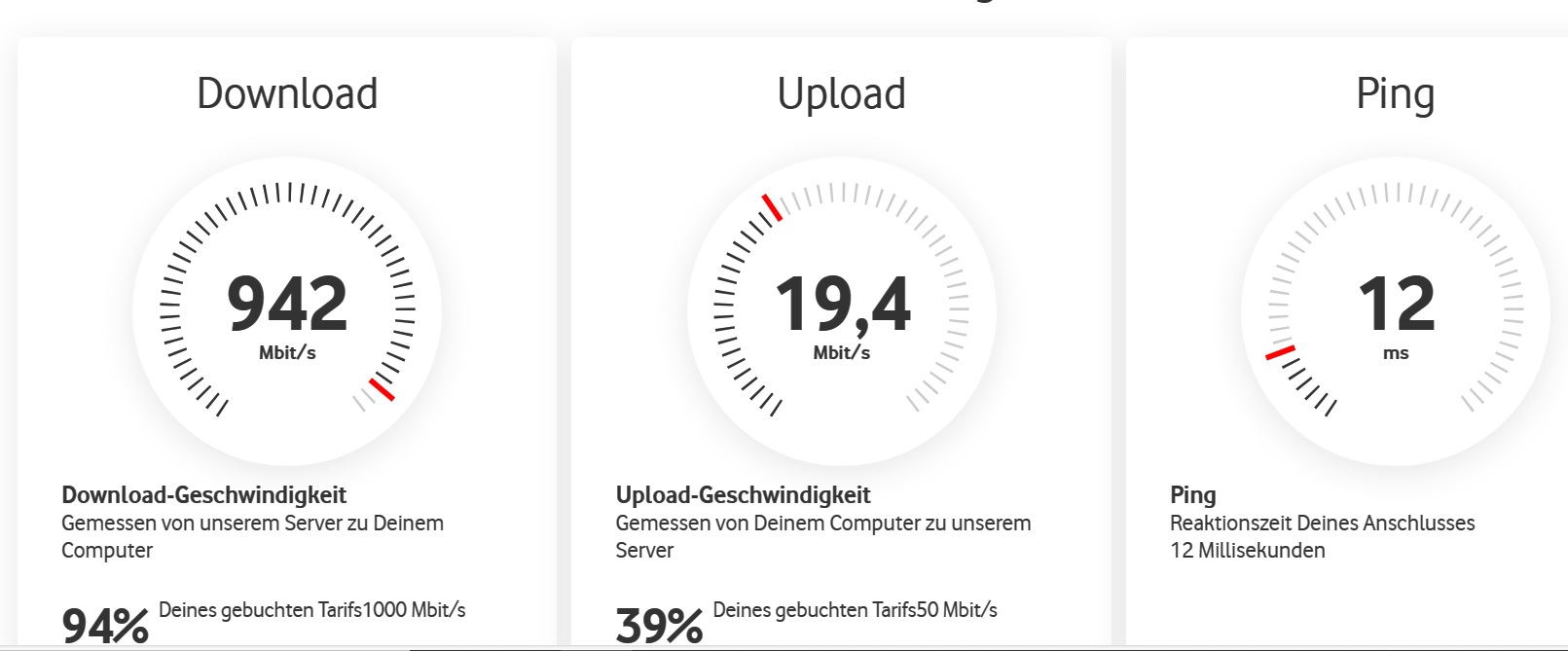

ich habe mehr als zwei Jahre gar keine Bandbreite, Latenzen Uhrzeit unabhängig Probleme gehabt. Seit paar Tagen der upload im prime time sinkt unter 30 Mb/s. Es ist nicht dramatisch, jedoch erkennbar.
Kann jemand die Docsis Werte überprüfen ? Danke voraus.
Deine Upload Signalwerte sind eine Katastrophe, selten so schlechte Werte gesehen.
Melde den Fall an Vodafone, entweder liegt es an einer Upload Störung oder ein Techniker muss sich mal deinen Anschluss anschauen.
Reaktionen: ss5
ich habe unmittelbar nach der Rückmeldung gestern Ticket telefonisch geöffnet. Eben gerade SMS erhalten, das kein Problem besteht und ich soll mein WLAN überprüfen. Ich habe gestern ausdrücklich gesagt , das mein Haus komplett über LAN vernetzt ist und alle clients upload Problem haben.
Zweitens:
eben gerade getestet, wieder 20Mb/s. Anbei aktuelle Docsis Werte. Was soll ich jetzt unternehmen ?
Direkt jetzt wieder melden, dem Mitarbeiter auch sagen das deine Modemwerte schlecht sind und der Upload stark reduziert.
Sollte das Ticket wieder geschlossen werden, machst du wieder ein neues, nach ein paar mal wird das ganze an ein Spezialteam eskaliert und spätestens dann kommt ein Techniker.
Reaktionen: AB´solut SiD

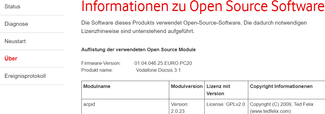

Genau so ist es. Bis jetzt sind die Werte OK. Der neue Router hat allerdings schon DOCSIS 3.1
Noch ne andere Frage. Ich hatte jetzt bereits 2mal ein Problem mit dem Netzwerk. Offensichtlich seitdem neue Router. An einem LAN Port der Vodafone Station hängt ein WLAN Access Point. Grund: Die VF Station ist im Keller und der Access Point im OG zur besseren WLAN Abdeckung. Jetzt hat sich schon 2mal die LAN Schnittstelle zwischen VF Station und dem Access Point "abgemeldet". Zumindest ist das LAN weg. Wenn ich den AP vom Strom trenne und nach 15Min wieder stecke, funktioniert alles wieder. Hast Du ne Idee, was das sein kann?
Hier noch das Protokoll der VF Station. Die MAC
=34:1F:E4:E:03:99 ist die LAN SS des AP im OG. Danke für hilfreiche Tipps.
Die Vodafone Station hatte zich Probleme. Es gab mal Probleme mit einen gewissen Chip das die sich nicht verbunden hatten daher hatte ich damals die fritzbox kostenlos bekommen
Wer weiss ob es da wieder Probleme oder immer noch gibt
Reaktionen: log11
@Vanguardboy , die überwiegende Zeit funktioniert die LAN Verbindung zur VF Station gut. Ich dachte, man erkennt vielleicht aus dem log File ein wenig mehr.
log11 schrieb:
Die MAC=34:1F:E4:DE:03:99 ist die LAN SS des AP im OG
Laut Log ist das ein 2,4 GHz WLAN Gerät. Das Log enthält wenn ich es richtig überblicke auch keine LAN Eintragungen. Bei mir zeigt es aber auch nur ca. 1min an, gestern kurz nach 7.
