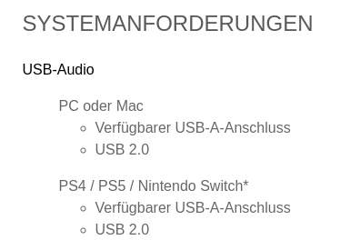

Dem da
Entnehme ich, das das USB für Host Geräte ist. Also die die dann die Soundbar als USB-Lautsprecher/Soundkarte einbinden.
Demnach gehe ich davon aus, das diese hier schon verlinkten Klinke/USB Adapter nicht funktionieren würden. Ich schau mal noch was die Anleitung hergibt.

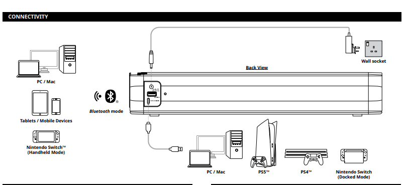

(Hab das Handbuch doch noch gefunden auf der Seite)
Das lässt ja keinen raum für Spekulationen...
Da unten am USB Kabel kommen nur Host Geräte.
