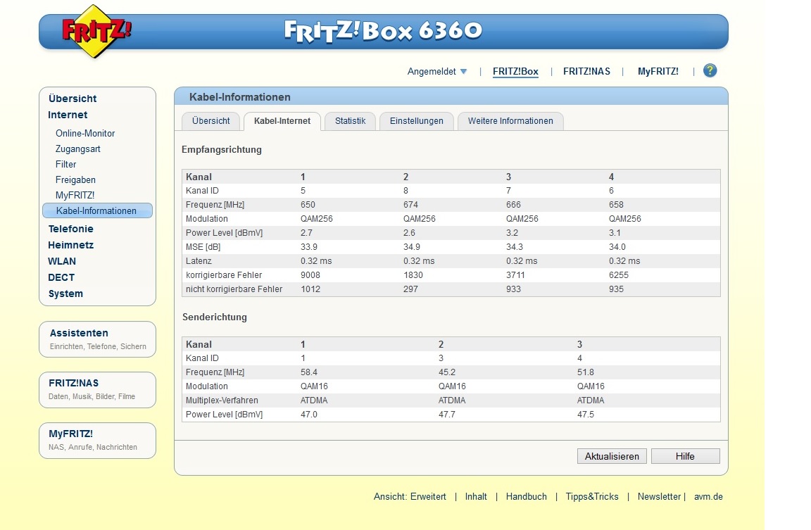

da seit ein paar Tagen mein Internet ziemlich langsam geworden ist hab ich mir mal den Verlauf der Kabel Informationen angeschaut und folgendes festgestellt :

Problem bei dir ist ja, dass das Internet langsam ist oder? Einfach nochmal Speedtests machen (unterschiedliche Tageszeiten), per LAN auf Speedtest.net mit versch. Browsern. Sicherheitssoftware deaktivieren.
Die Signalwerte deiner Fritzbox ansich, sehen eigentlich garnicht so schlecht aus. Der Sendepegel vom Upstream1 ist leicht über der Toleranz, was aber nicht zwangsläufig Probleme mit sich bringen muss. Ob die Fehlerraten jetzt zu hoch sind, kann ich anhand der Zahlen nicht wirklich sagen.
Aber solche netzseitigen Fehler kann halt nur der Provider auslesen. Sollten alle Bemühungen deinerseits scheitern, nochmals Störung melden. Zur Not müssen sie halt nen Techniker schicken, auch, wenn es keine sichtbaren Störungen gibt und wenn er dir zeigen kann, dass alles ok ist (speedtest mit Laptop des Technikers gut, mit deinem Rechner aber weiterhin nicht), dann bezahlst du halt den Einsatz, weißt aber, dass es nicht am Netz liegt.
