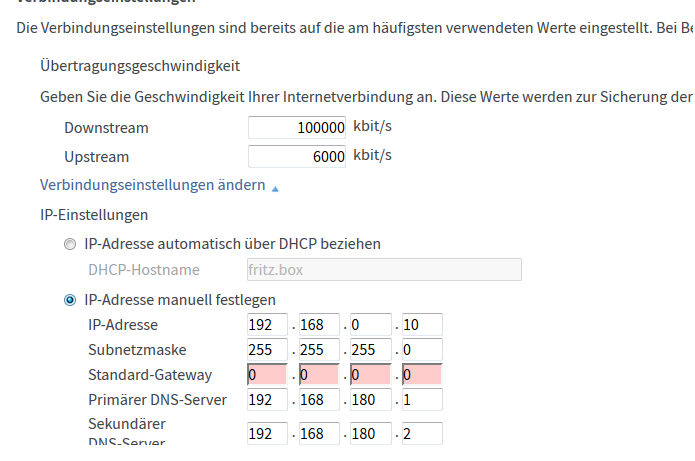

Hier kann ich doch die IP der Fritz zuweisen oder nicht?
Standard Gataway wäre dann die IP vom Hitron richtig?
Primärer DNS Server?

Wenn mir jetzt noch jemand mit den Einstellungen helfen könnte ;). Siehe oben...
Habe es hin bekommen. Danke alle!
