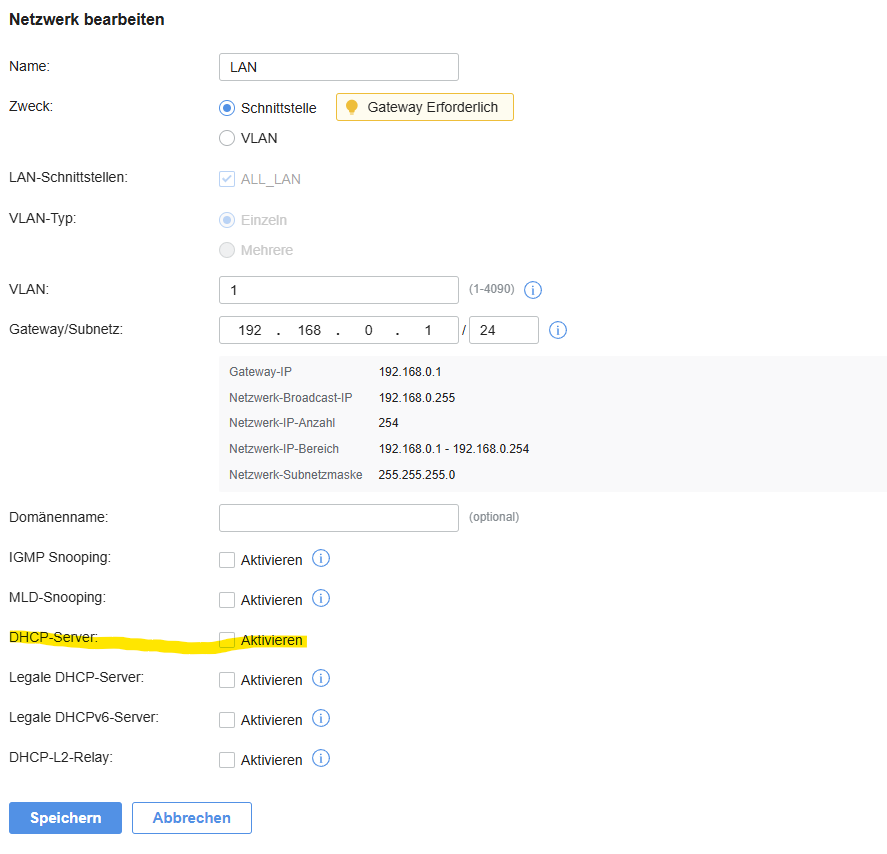

Das Problem ist - wenn ich den DHCP ausschalte an der Vodafone Station ausmache und am Switch an.. bei Omada werden keine ipv4 Adressen zugewiesen.

@myLooo irgendwie fehlt da doch was. Du hast zwar den DHCP Server aktiviert, aber ich sehe keinerlei IP Range Pools oder Einstellungen, wie Gateway, welches DNS etc. Ich vermute, DHCP Server ist auf dem Switch aktiv, aber er hat nichts zum verteilen, weil nichts hinterlegt wurde. Er reagiert also auf den DHCP Request, kann aber kein Offer bieten.
Vor allem braucht du zwei IP Ranges, einmal für VLAN 1 (Default 192.168.0.1/24), wo dein Router, Switch, Omada und EAPs drinnen sind und du brauchst ein VLAN XY, welches dein WLAN ausstrahlen und verwenden soll.
Danach musst du natürlich das VLAN Tagging auf dem Switch noch auf den benötigten Ports hinterlegen.

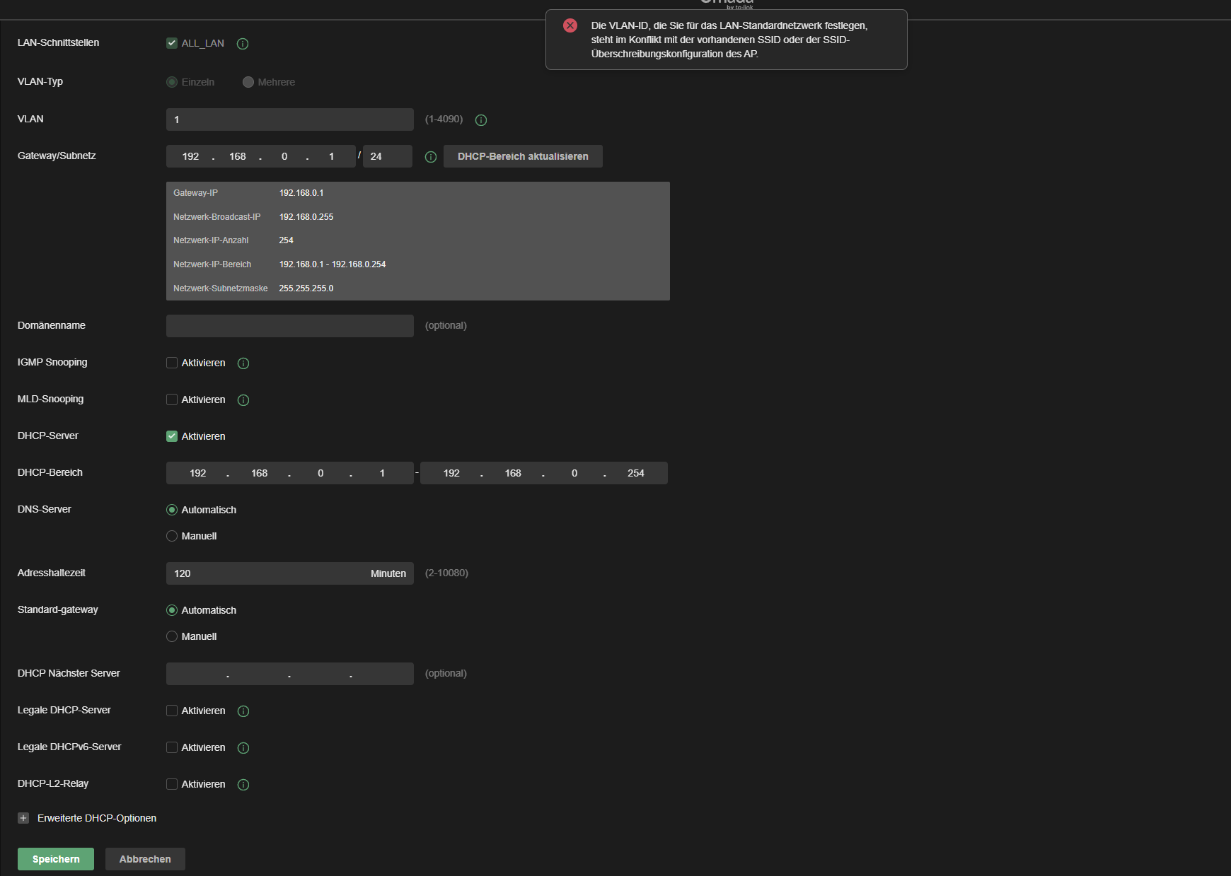

Hab gestern Nacht - die gesamte Omada Oberfläche geupdatet.
Jetzt haut er mir auch eine Fehlermeldung beim Einstellen des DHCP raus.
@seluce
Das heißt , OC200 - Switch - EAPs sollen nur in dieser Schnitstelle verfügbar sein?
Bereich 192.168.0.1 ist der Router / 192.168.0.2 Omada / 192.168.0.3 Switch ..die EAPs haben jetzt vom Router IP bekommen
Puh. Also die Version des Omada Controllers in #5 unterstütze noch keinerlei Layer-3-Funktionen in Switches. Jener Menüpunkt war allein für Omada Gateways wie den ER605.
Leider habe ich keinen Omada Switch auf Layer-3 hier, um den aktuellen Stand zu testen. Auch finde ich auf die Schnelle keine vollständige Release-Notes, also ob DHCP-Server inzwischen im Controller auch bei Switchen unterstützt wird. Daher mein Tipp: Switch aus dem Controller rausnehmen und über dessen eigene Web-Oberfläche konfigurieren. Wenn das klappt, kann man überlegen, den Controller nochmal zu testen.

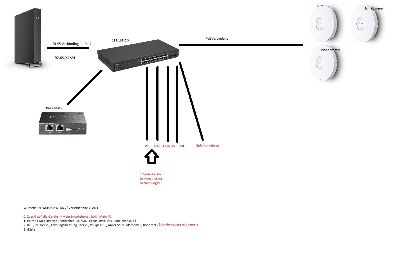

Ich hab mein Netzaufbau mal gezeichnet - und mal beschrieben. Wie ich mir das vorstelle - aber irgendwie lässt sich das kaum per Omada einstellen.
Hab mich nach dem YouTUbe gehalten.. geht irgendwie nicht.

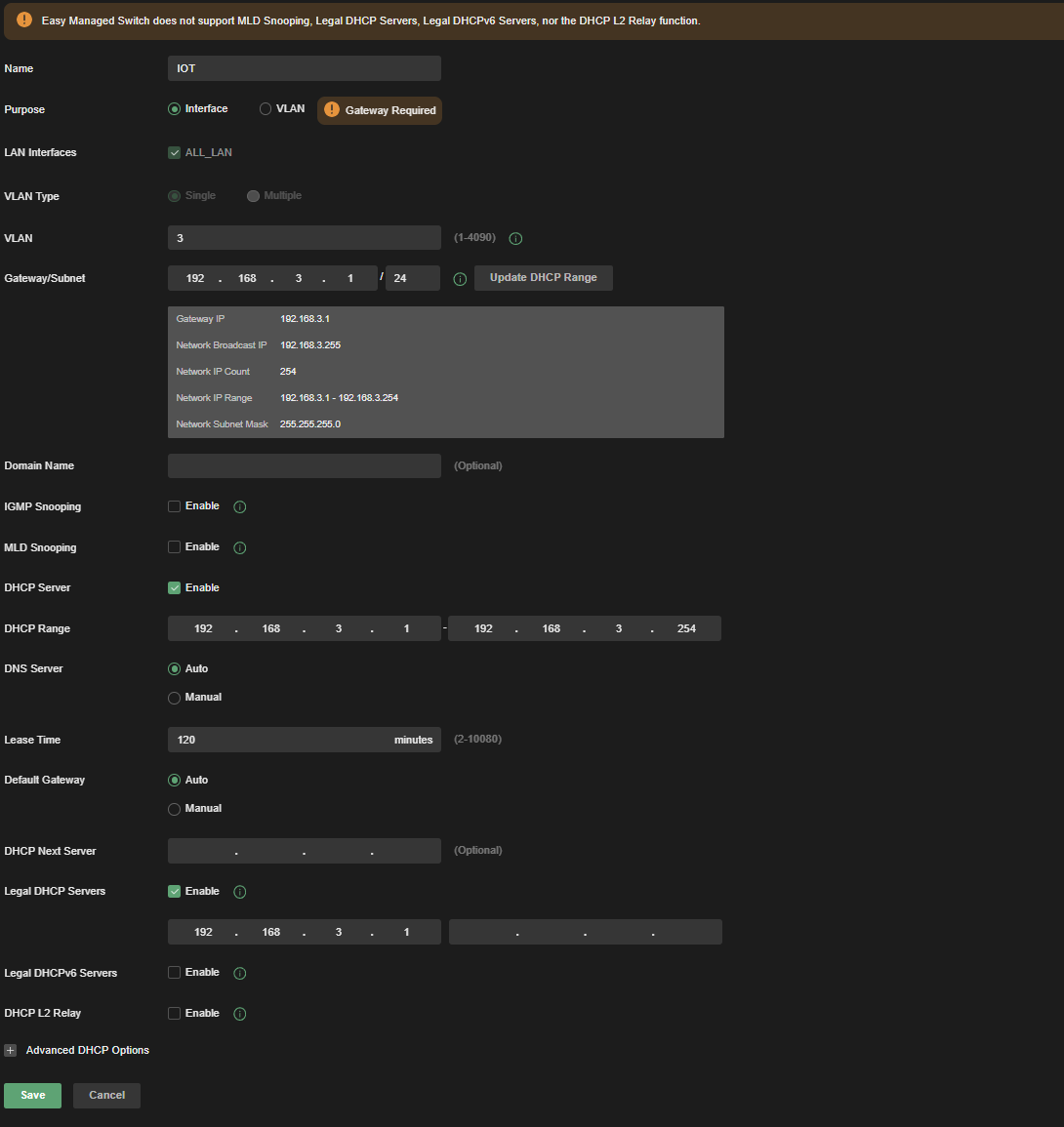

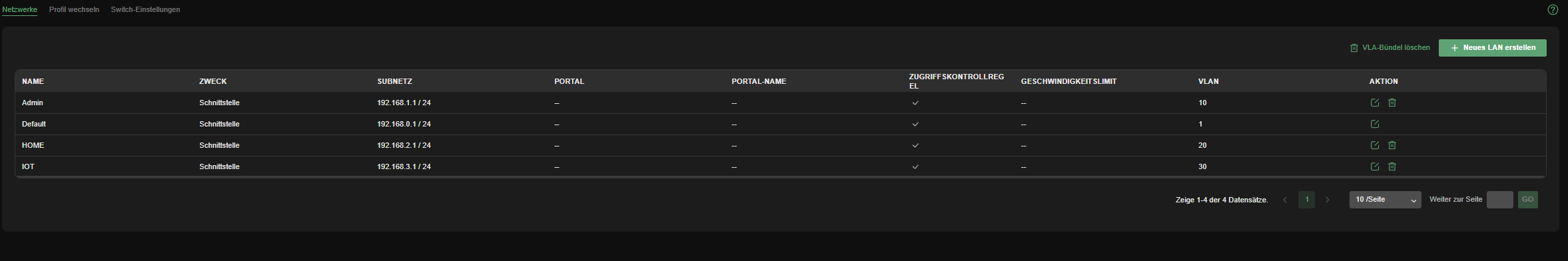

Ich hab ein WLAN SSID : IOT erstellt und ein LAN VLAN Interface ...
Habe dort den DHCP Server eingestellt mit einer neuen IP Adresse:
192.168.3.1 bis 254 ....
gepsiechert ... mit dem Smartphone versucht .. anzumelden .. keine IP bekommen :/
Oben steht weiterhin „Gateway Required“. Ich denke weiterhin, dass Du mit dem Omada Controller hier nicht weiter kommst. Nochmal in den Englisch-sprachigen TP-Link-eigenen Community fragen/gegen-checken. Und dann Swicht aus Omada herausnehmen und dessen Web-Oberfläche direkt nehmen.

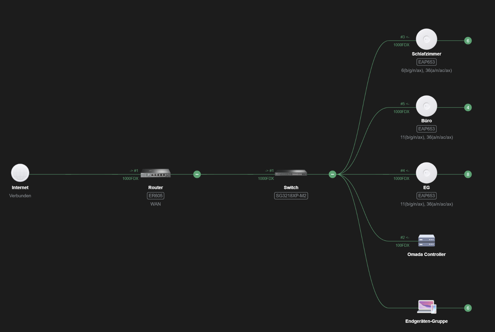

1. Ich hab den Vodafone Station in Bridge Modus aktiviert - und mir aus von TP-Link das ER605 gekauft.
2. Gleichzeitig wollte ich mein 2,5 Gbit Netzwerk zuhause erweitern. Und hab mir ein neuen Switch gekauft den SG3218XP-M2 v1.0.
Die Topologie sieht aktuell wie folgt aus.
Siehe erstes Bild. (1)
3. Zusätzlich hab ich mein Unraid Server den DXP4800 Plus neueingerichtet mit einem ZFS Pool .. das ist aber Nebensache.

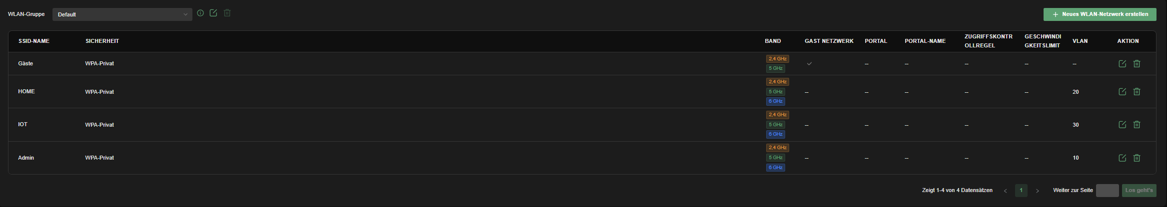

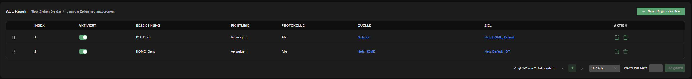

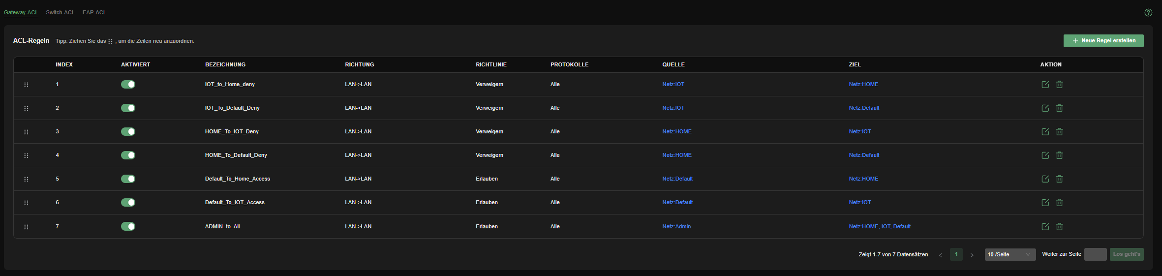

4. Das Einstellen der VLAN Schnittstellen funktioniert und sieht aktuell wie folgt aus.
Siehe zweites Bild (2)
Die VLAN 10 bis 30 funktionieren und wurden dementsprechend mit den WLAN verknüpft , und der DHCP funktioniert und die Geräte bekommen die jeweiligen IP-Adresse in den DHCP-Range.
