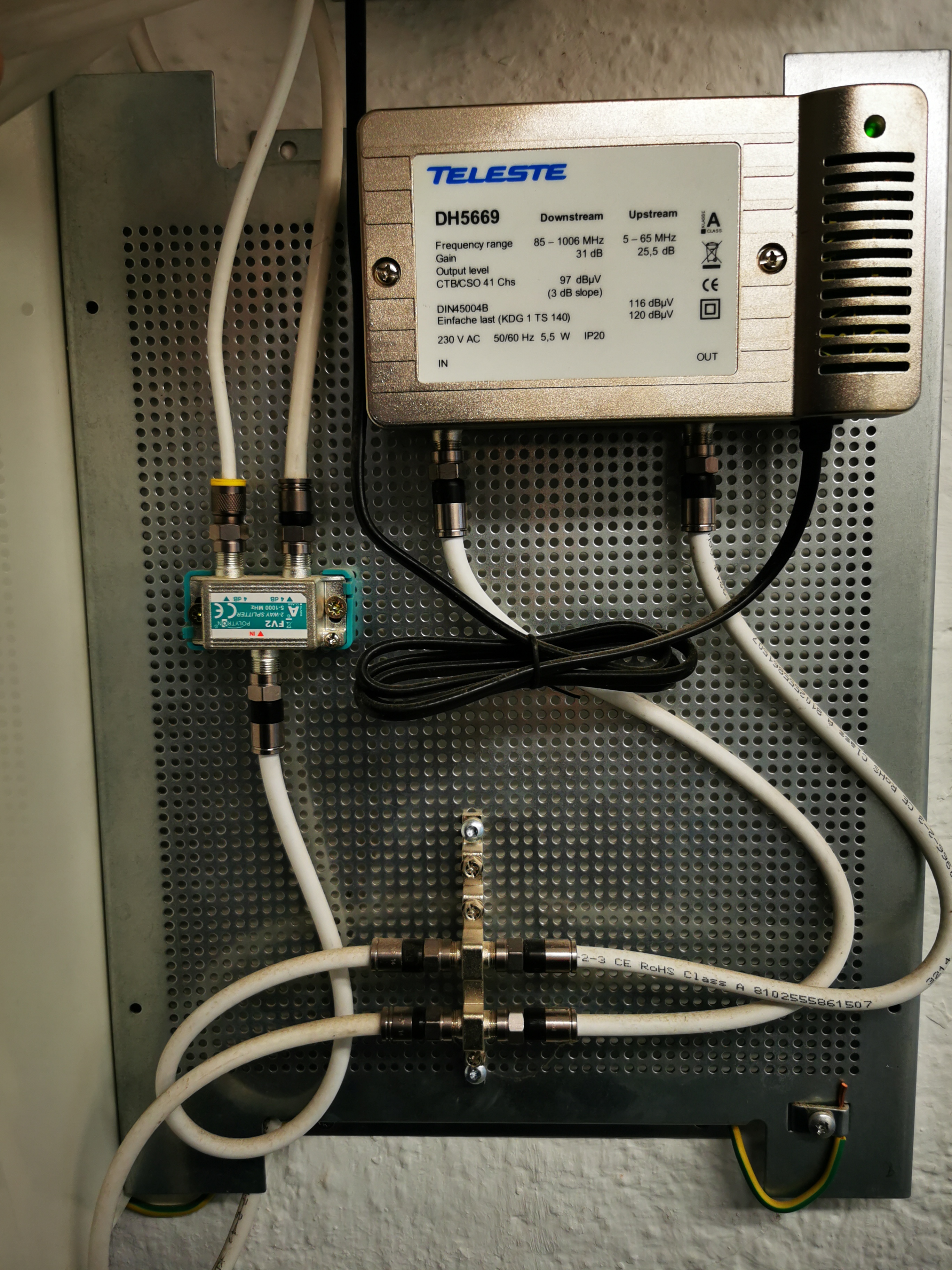

Ich wollte mich informieren bevor ich einen Vertragswechsel von DSL zu Vodafone Kabel Internet in Gang setze.
Zur Vorgeschichte, aktuell haben wir DSL50 von O2 und die Geschwindigkeit reicht nicht mehr aus, deswegen überlegen wir auf 100 bzw 250 umzusteigen, Glasfaser geht bei uns nicht. Und so wie es aussieht, ist Kabelinternet mit 500Mbits günstiger als DSL 100.
Wir wohnen in einem Reihenmittelhaus und soweit ist alles geschaltet über Netzwerkkabel, dh Modem im Keller und dann geht es über PAtch und Switch in den Erdgeschoss. Ich habe überlegt, dass ich die Verkabelung so lasse und "nur" den Modem austausche und die aktuelle Fritzbox als Repeater lasse. Den Modem irgendwo im Wohnzimmer zu platzieren ist keine Option. Hier ist das Foto von unserem Verteiler/Verstärker für TV, kann ich hier einen Modem überhaupt anschliessen? und die wichtigere Frage, lohnt sich der Umstieg auf Kabel? Ich habe von manchen Bekannten gehört, dass die Kabelinternetverbindung eher instabil ist, stimmt das überhaupt?

cherdak schrieb:
Hier ist das Foto von unserem Verteiler/Verstärker für TV, kann ich hier ein Modem überhaupt anschliessen?
Ja, wenn der 2-fach Verteiler gegen einen 3-fach getauscht wird
Und ne Dose mit der passenden Anschlussdämpfung braucht es auch noch. Da würde ich einen Techniker empfehlen, denn aus der Ferne die richtige Dose zu raten ist nicht so prickelnd.

Die 7490 schafft an DSL maximal 100 MBit/s. Wenns 250 MBit/s sein sollen, wäre eine neue Fritz!Box nötig. Wie sehen denn im Moment die Leitungswerte aus? Der Kabelverstärker ist zwar rückkanaltauglich, aber hast du überhaupt Multimediadosen im Haus? Ein Technikereinsatz könnte für Kabel notwendig werden.
Reaktionen: cherdak
1&1 Festnetz
Ich habe überhaupt keine Multimediadosen im Huas und wollte die Installation vermeiden und bei der aktuellen "Verkabelung" bleiben. Aber wenn die Fritzbox sowieso nur 100 schafft, dann werde ich wahrscheinlich bei 100 bleiben.. oder die kostenlose von Vodafone nehmen...
