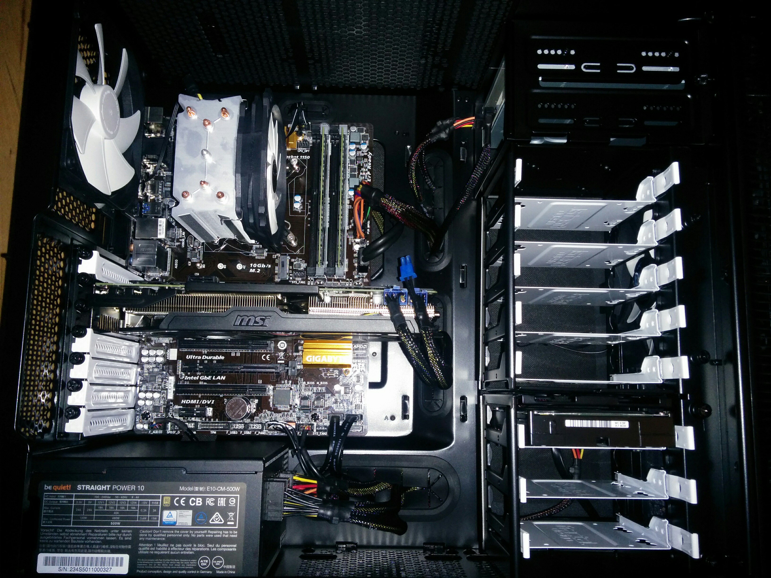

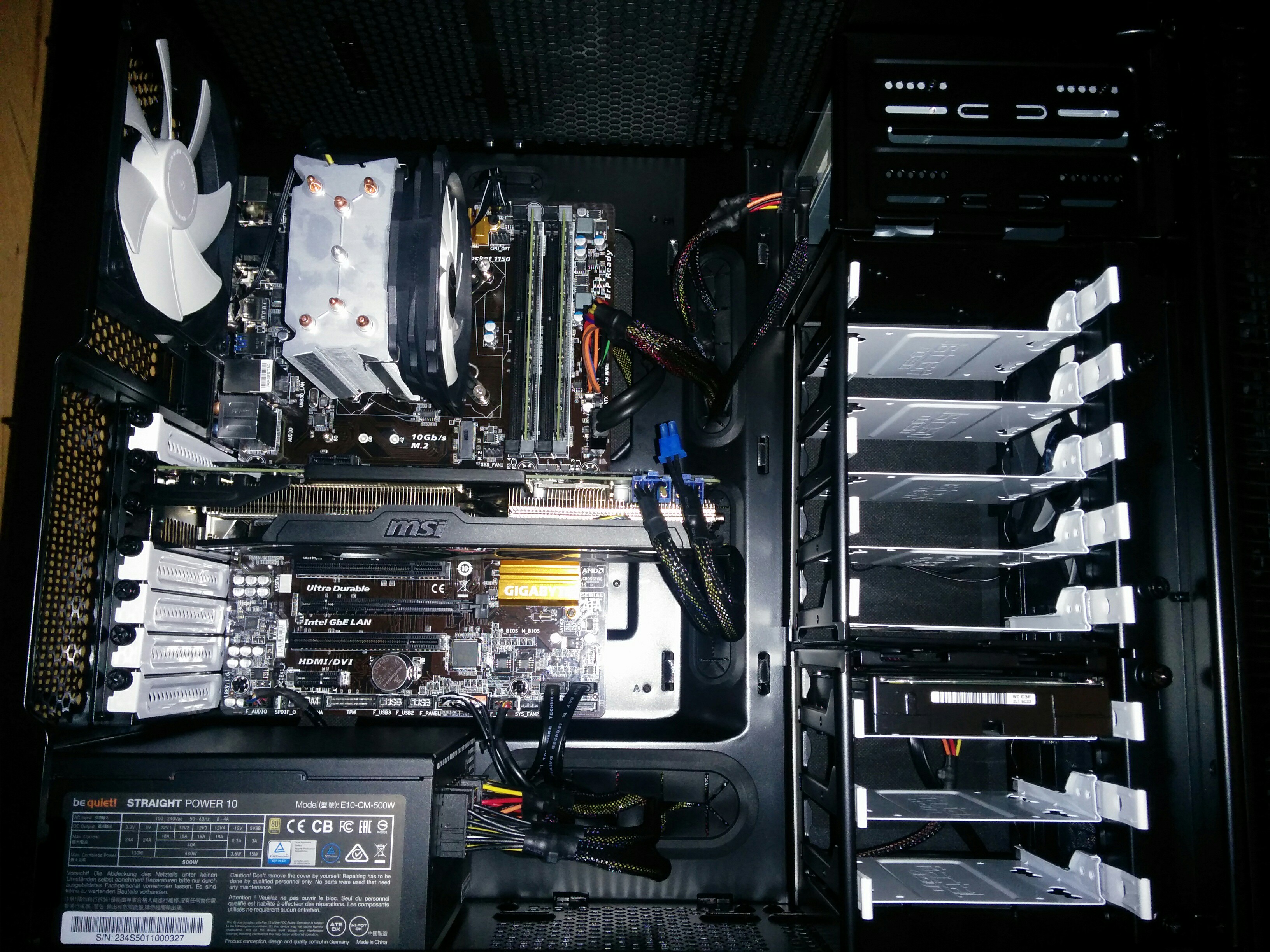

es geht doch nr da rum das vorn sauber aussieht oder? IMG_20150703_221509.jpg
Genau, so wie deins ist pupsi11 solls bei mir auch aussehen. Wenn man das Kabelmanagement so legt, ergibt es ja sowieso einen bessern Airflow

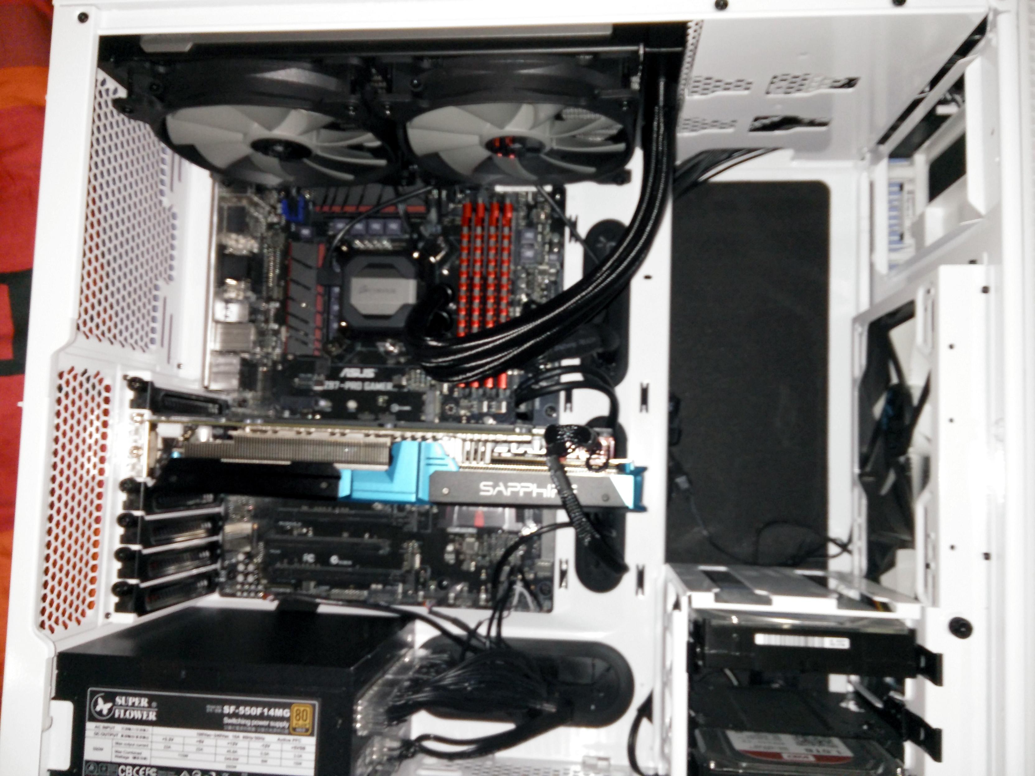

Ich schmeisse mal meinen Rechner in die Runde. Case: Fractal Design R5, also dasselbe wie deines.

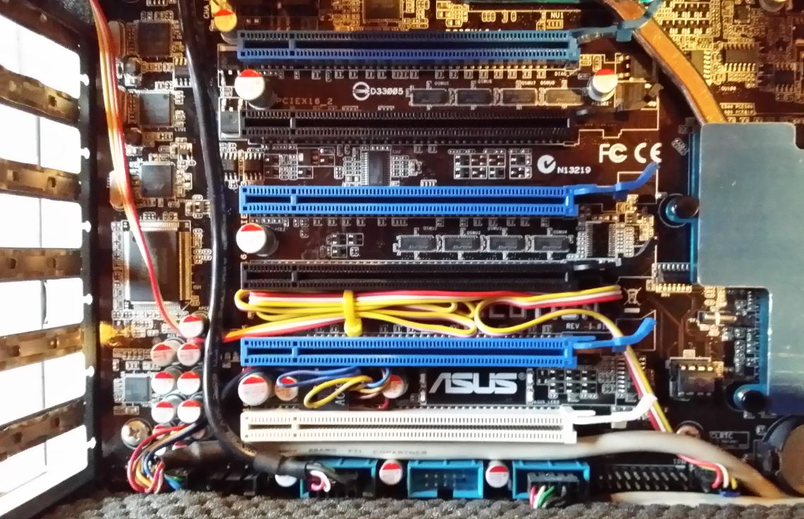

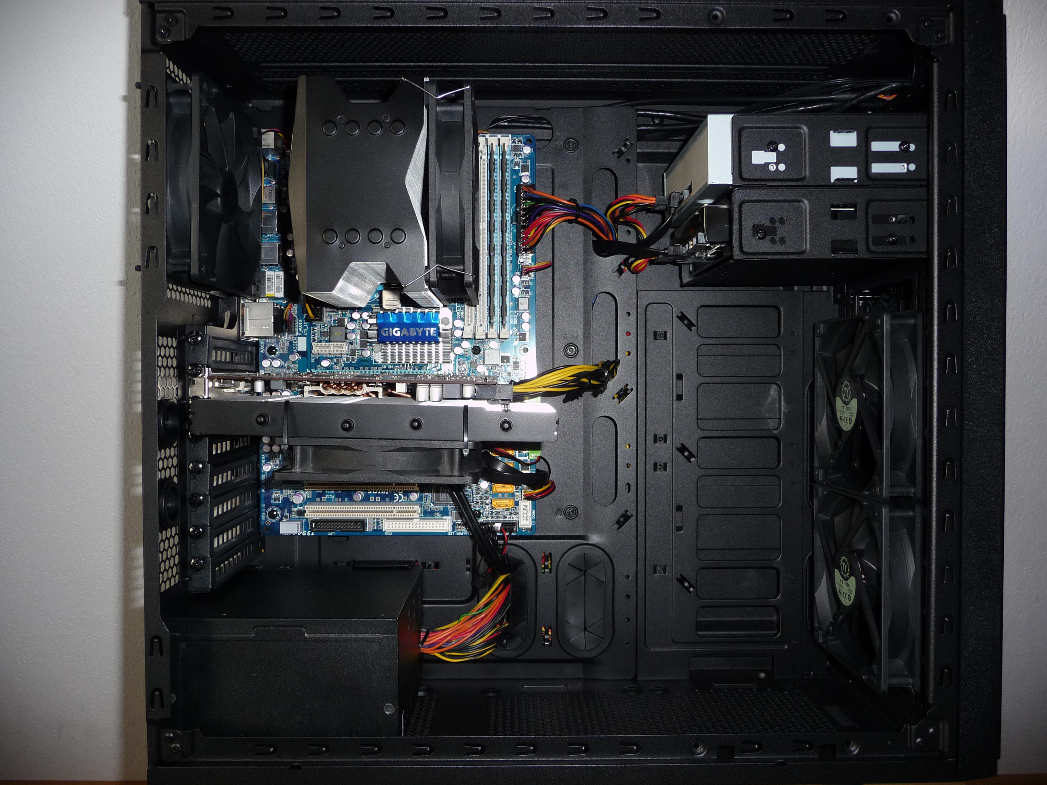

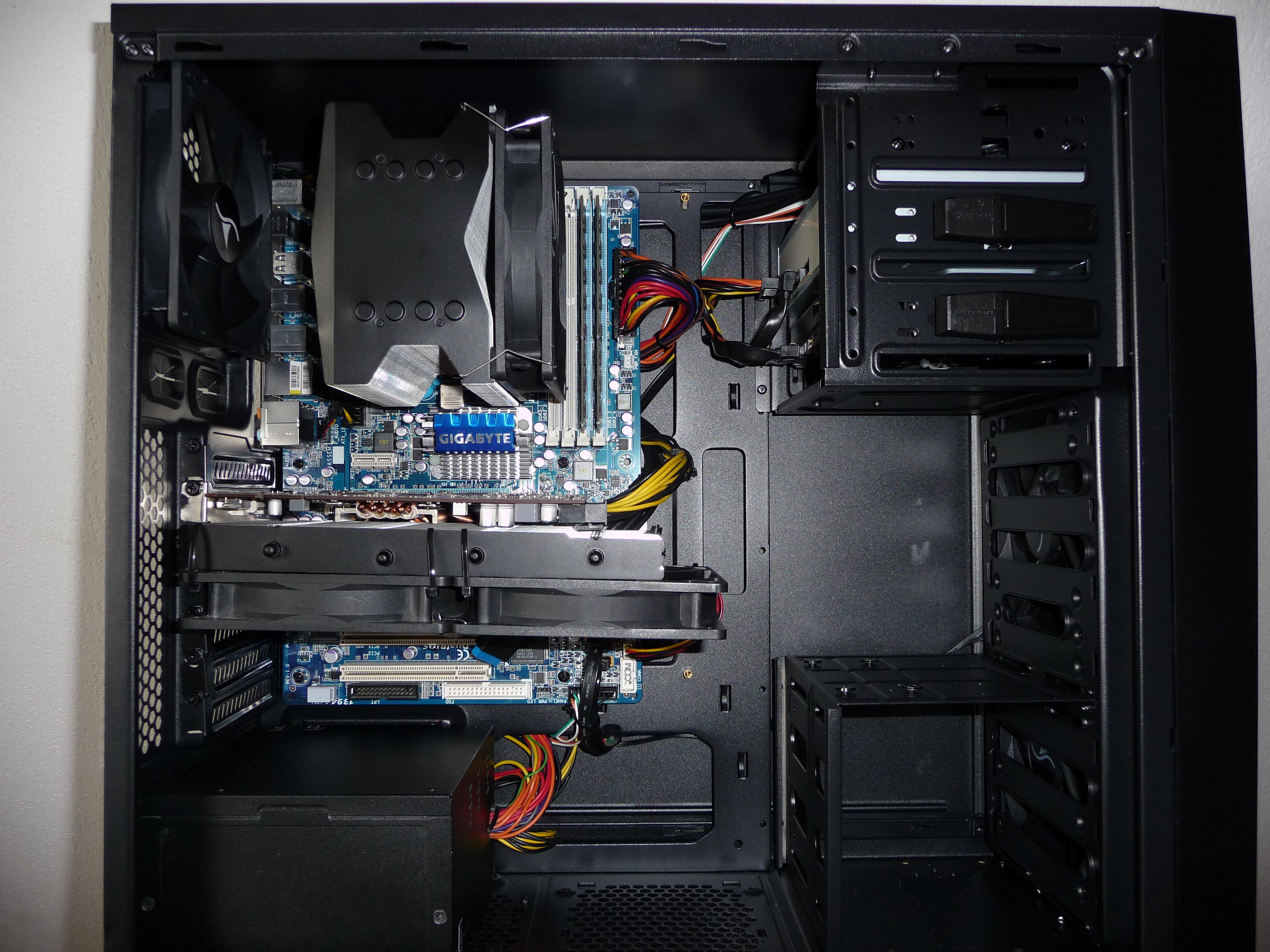

Ich habe zwar kein Define R5, habe aber noch Fotos vom Versa H34 und Sharkoon S28. Mein Netzteil besitzt keine abnehmbaren Kabel.

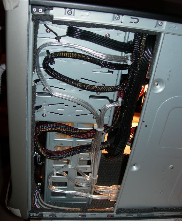

Ich würde grundsätzlich auch auf der Rückseite nicht die Kabel zu einem "Bündel" verzurren, Die Gefahr, das ein Kabelbruch entsteht ist durchaus gegeben. Bei mir bei SATA Kabel und Molex NT Kabel zuletzt passiert. Ideal wäre die Kabel nicht zu verdrehen und in glatten Stapeln zu führen. Das sieht vorne besser aus und braucht auf der Rückseite weniger Platz. Ein vollmodulares NT ist sehr vorteilhaft, das möchte ich nicht mehr missen.

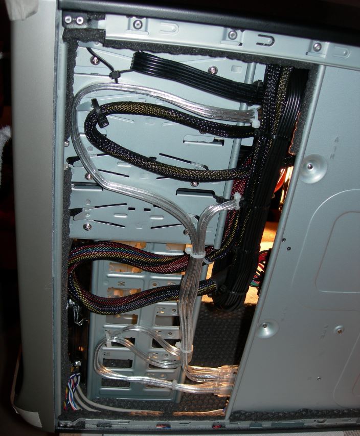

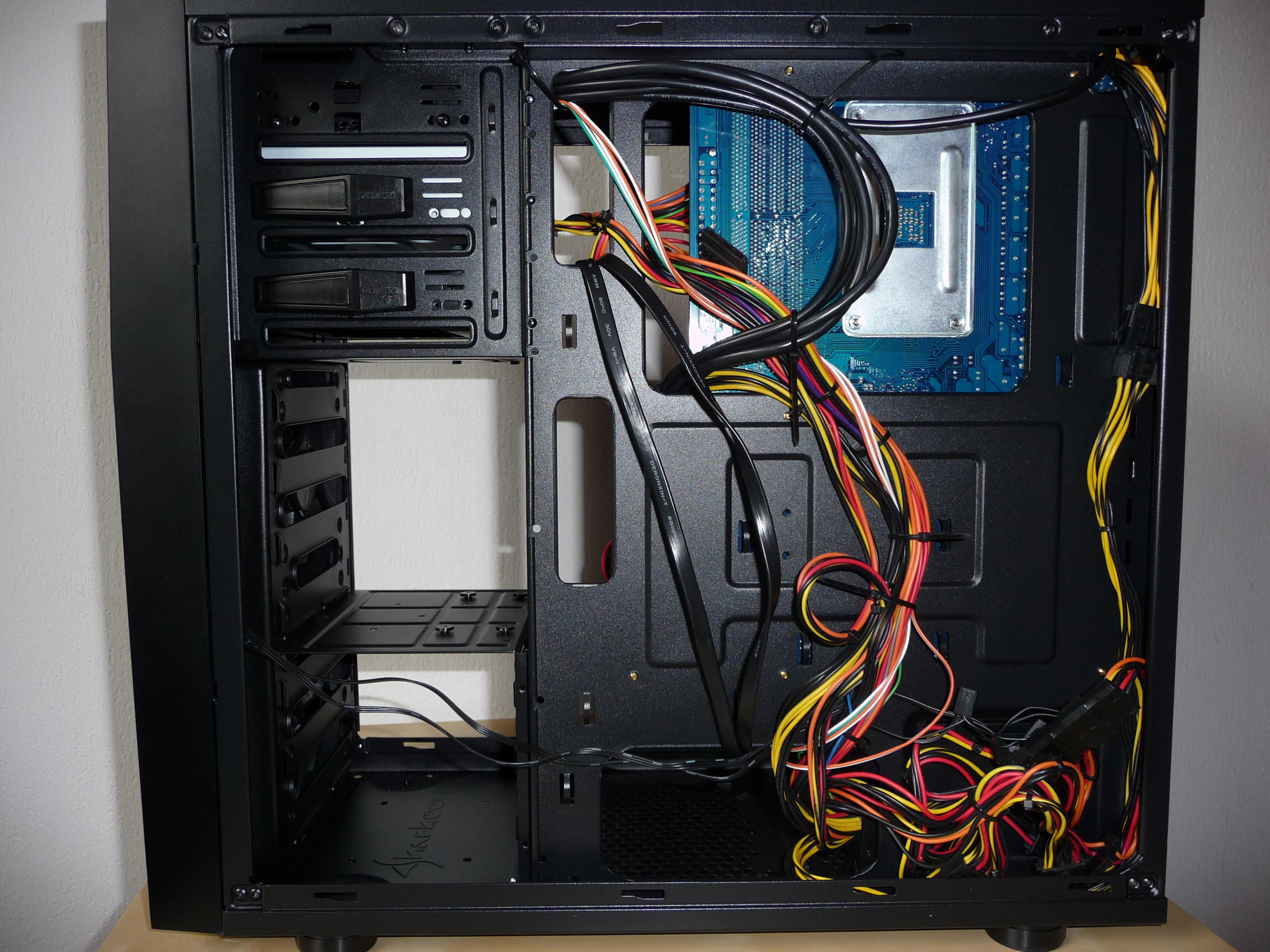

Kabelführung hinten (mit altem NT und Lösung, die nur bei mir geht, da kaum Platz...)

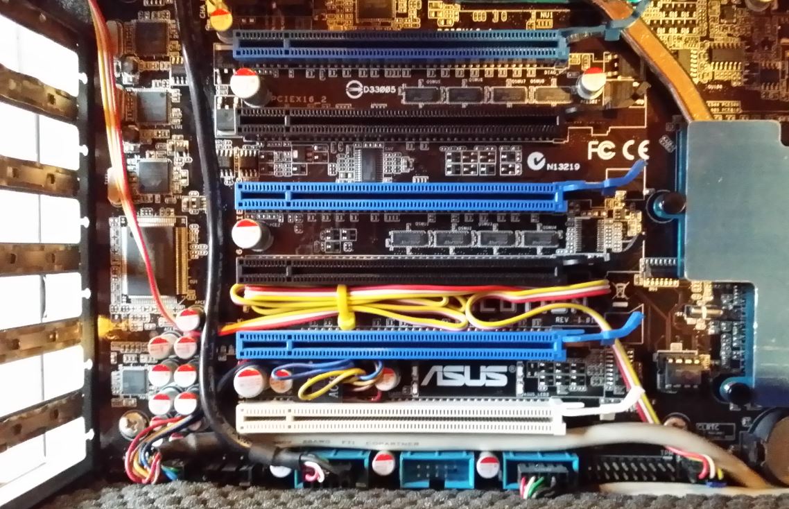

Detail

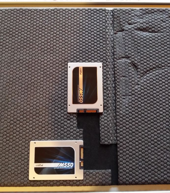

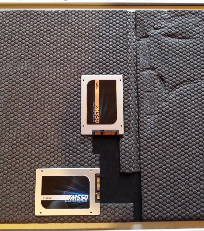

SSD "unsichtbar" im Seitenteil mit Schacht zur Kabelführung

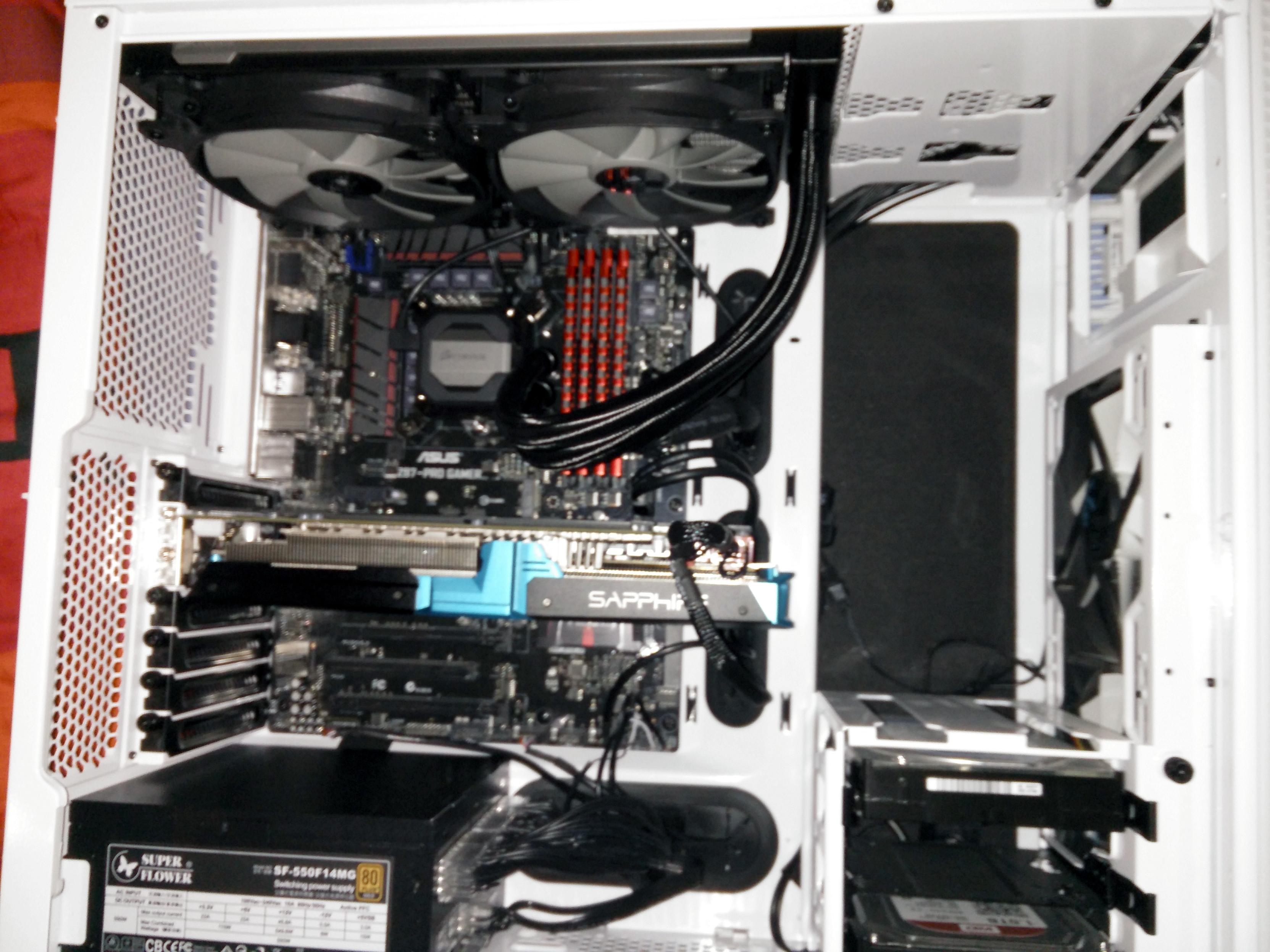

Define R5, allerdings hab ich das Netzteil so eingebaut, dass der Lüfter nach oben zeigt.
Hab da null Probleme damit, und die verlegten Kabel sehen einfach besser aus UND sind auch lang genug. Das einzige, was ich verlängern musste, ist eine Leitung für die Spannungsversorgung meiner Samsung SSD...aber auch nur, weil nur noch ein Molex Kabel verfügbar war und ich das umadaptieren musste.

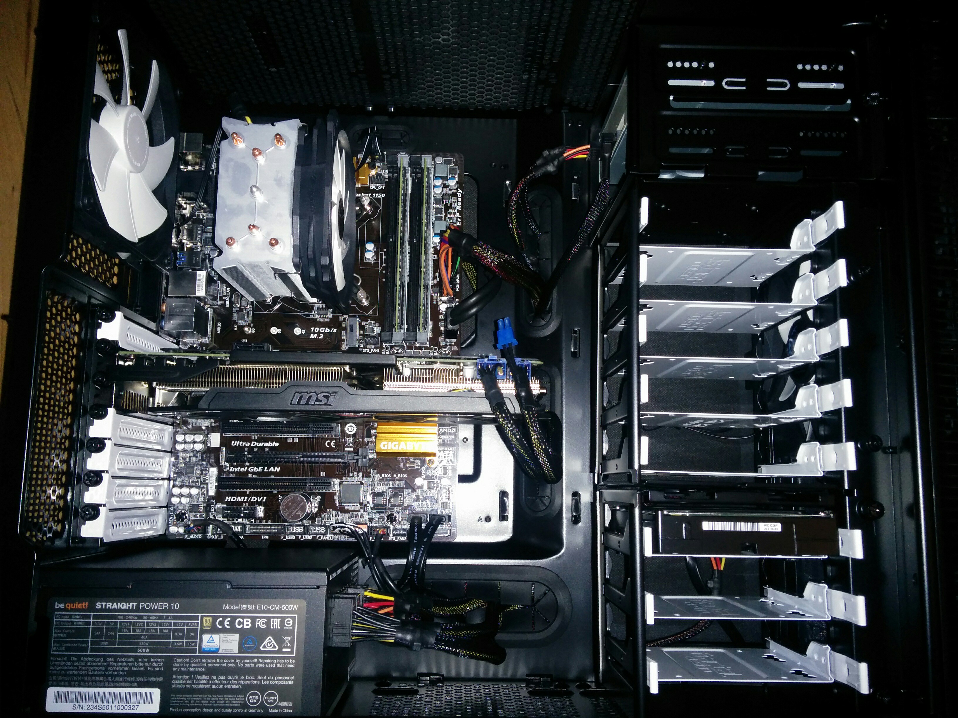

So sieht es bei mir aus:
Hab ich schon geschrieben, weil das sonst absolut behindert aussieht mit den Kabeln die ins Netzteil laufen und auf der Rückseite kann ich sie dann quer über die Rückseite vom MB spannen.
Frische Luft bekommt das Netzteil sowieso vom Lüfter in der Seite.
