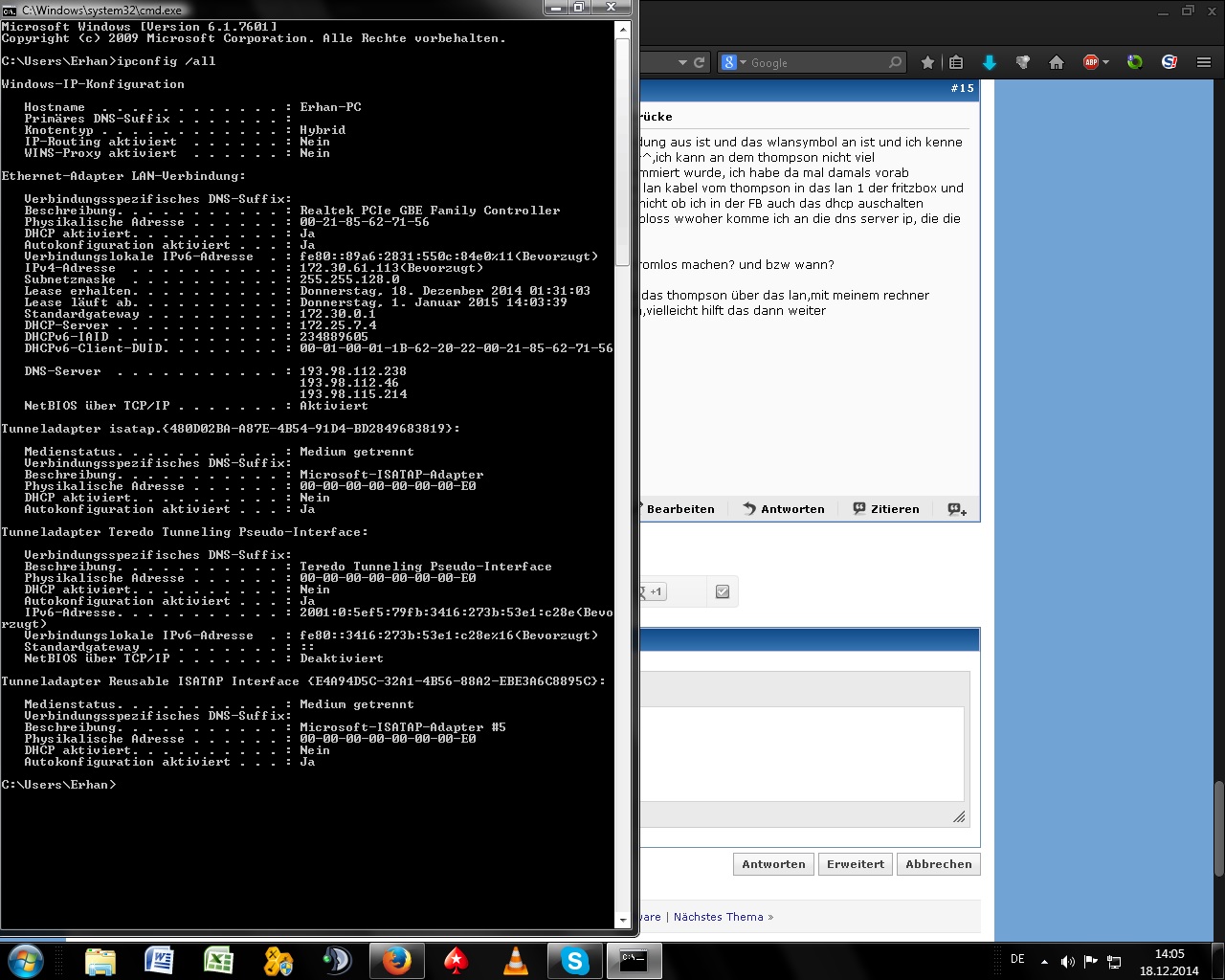

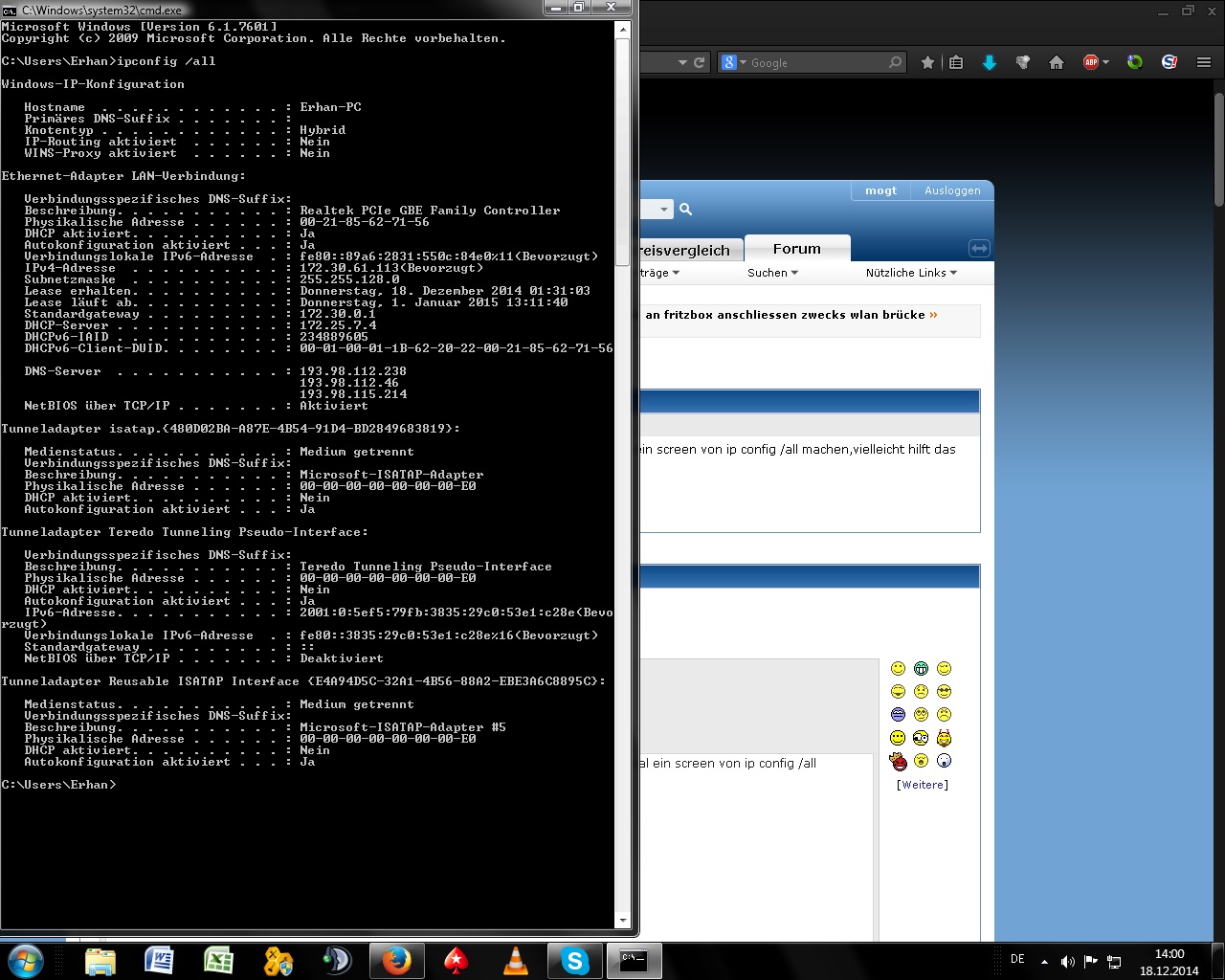

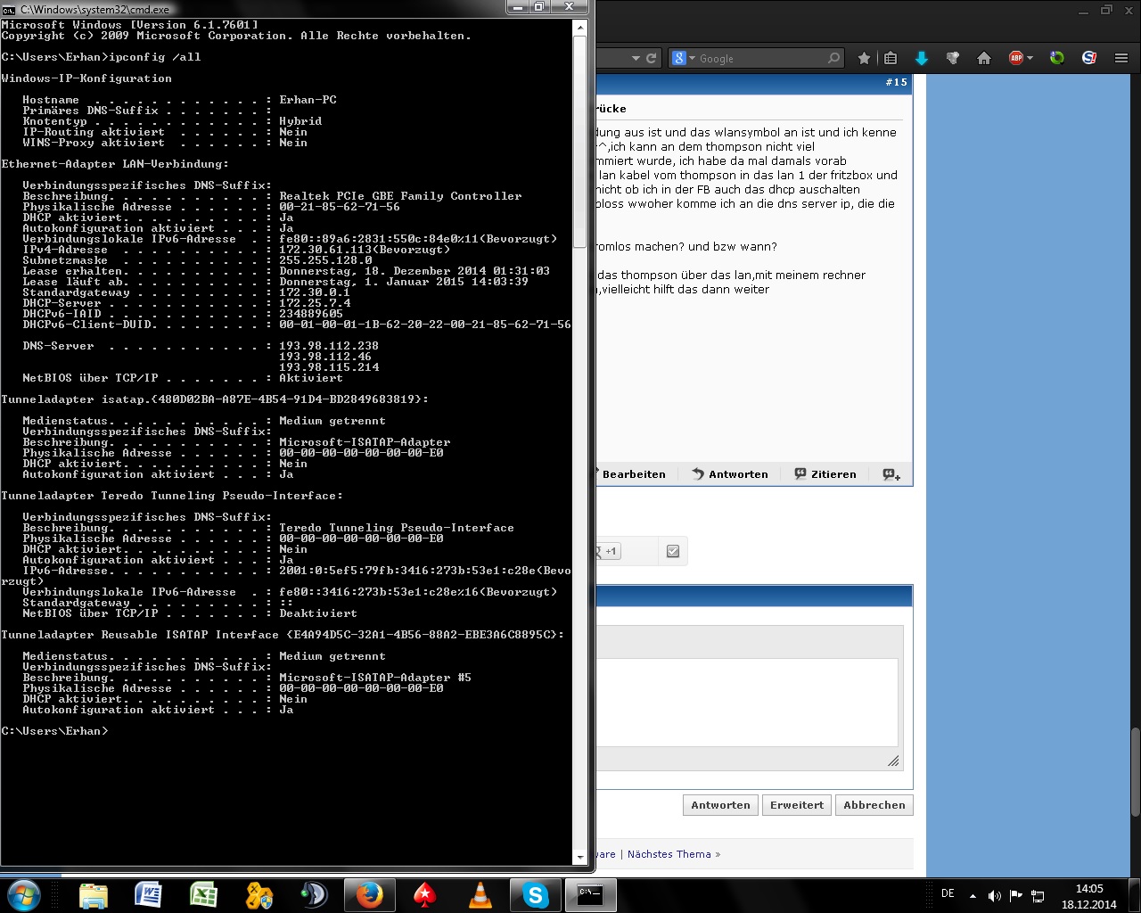

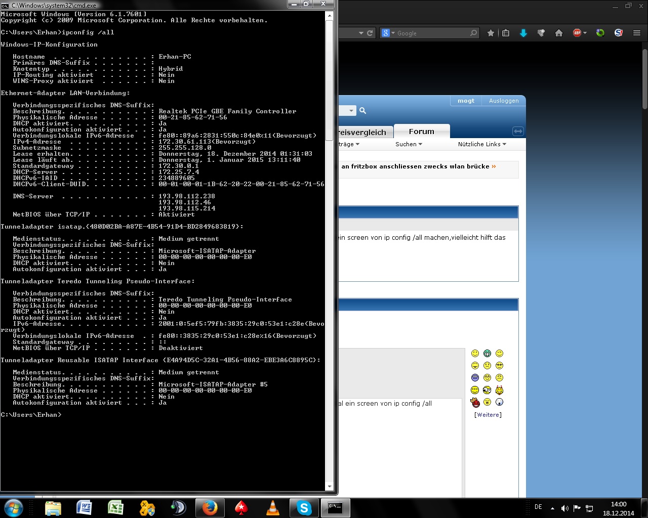

ich habe jezt nur das thompson über das lan,mit meinem rechner verbunden,ich kann mal ein screen von ip config /all machen,vielleicht hilft das dann weiter
stand thompson zum pc
und das ist der screen thompson mit FB verbunden und dann zum PC
