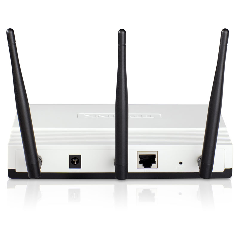

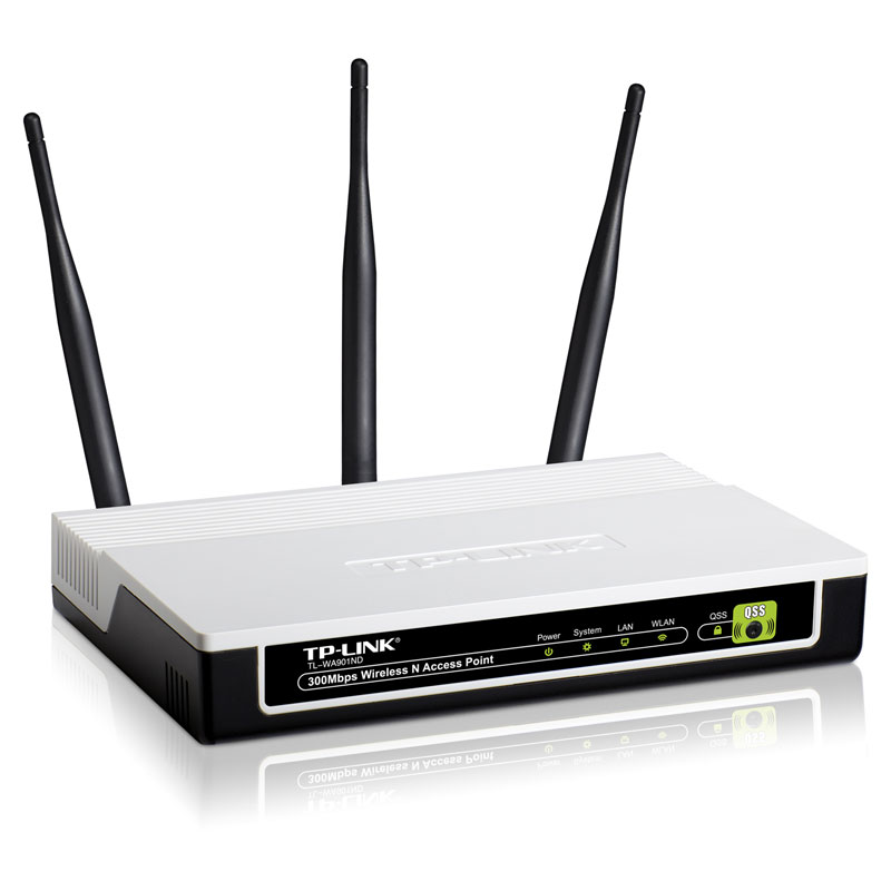

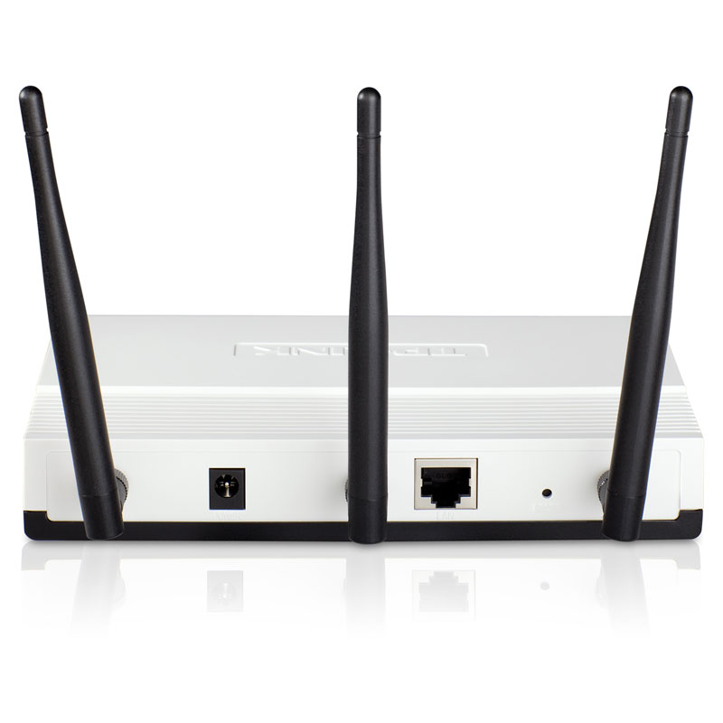

Kannst Du mal bitte ein Foto des Geräts hochladen? Einen TP-Link DCC 042 finde ich jedenfalls im Internet nicht und ich habe selbst 'ne ganze Menge TP-Link Geräte verbaut. Die Produktbezeichnungen fangen meist mit "TL-" an. Um Dir zu helfen, müsste man schon exakt wissen um welches Gerät es geht :)
Ich komm irgendwie nicht in das Interface vom AP. Die IP Adresse die unter dem AP steht funktioniert nicht.
Das ist die statische IP. Er wird vom DHCP Server der Fritzbox wohl eine andere IP zugewiesen bekommen haben.
Den habe ich.
