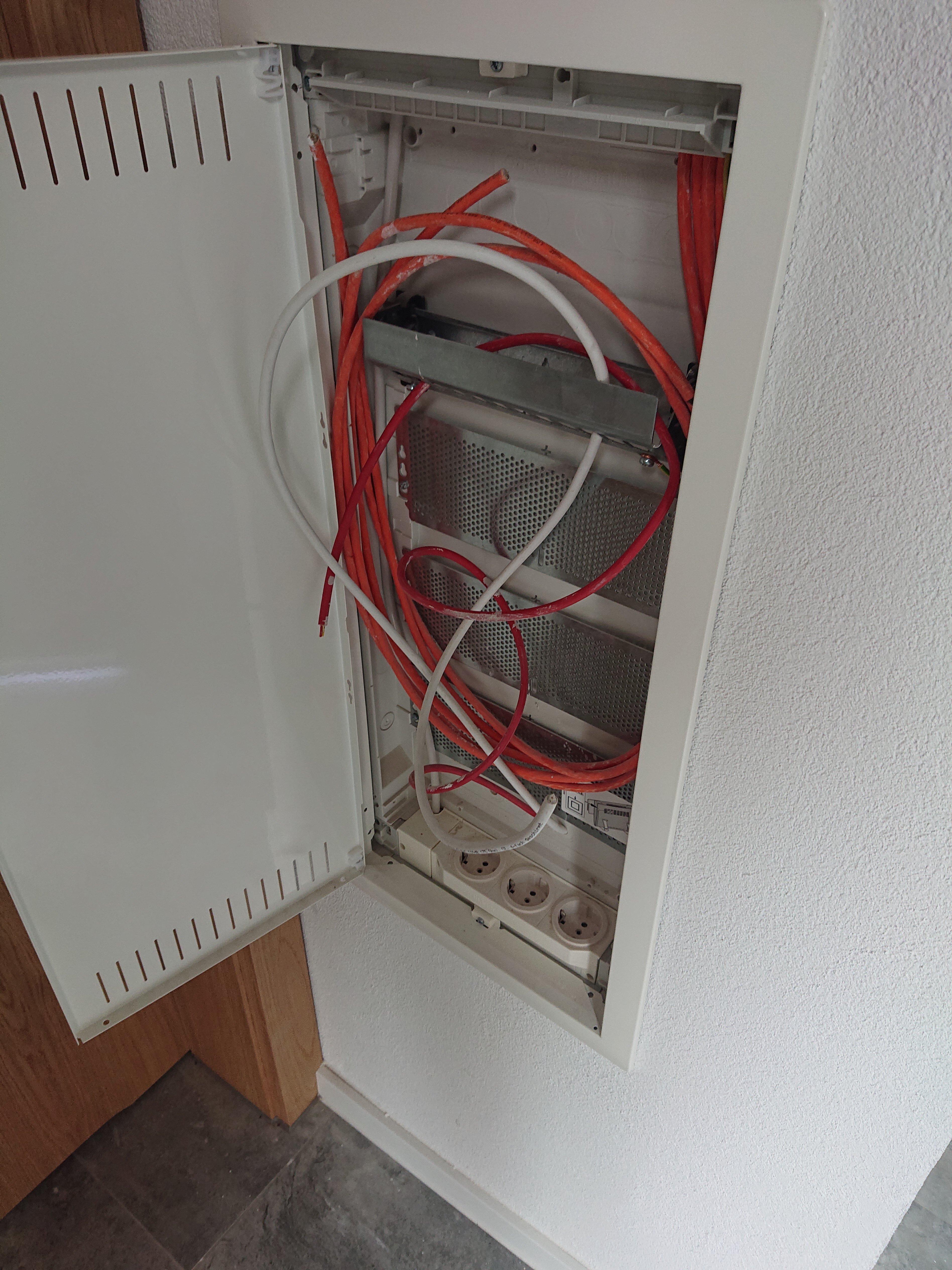

Hallo Gemeinde,
bei mir steht ein Umzug in eine neue renovierte Wohnung an. Gerne hätte ich natürlich sofort wieder Internet, aber der Vodafone Techniker kommt erst eine Woche nach nach Einzug ;).
Außerdem scheint mir das Hausnetzwerk noch nicht ganz fertig eingerichtet, bzw. ich weiß nicht genau wie ich das mit LAN und WLAN umsetzen soll. Daher ein paar Fragen hier.
Wie ist der Stand:
Alle Zimmer sind mit LAN Kabeln versehen die zu einem Hager Volta Multimedia Verteilerkasten im Flur führen. Allerdings hängen die Kabel dort einfach ab ohne Anschlüsse oder Stecker (siehe Foto). Vermutlich müssten dort (vom Elektriker?) noch die Stecker auf die Kabel gesetzt werden? Ebenso in den Zimmern sind noch keine Dosen verbaut, nur die Kabel liegen in der Wand.
Die Box ist direkt neben dem Eingang, also nicht sehr zentral. Außerdem recht klein, ich vermute meine Frit!Box 6591 wird hier nicht rein passen.
Im Keller liegt ebenfalls nur ein Kabel das von der Straße kommt (siehe Foto). Vermutlich aber wird hier der Vodafon Techniker dann das Vodafone Gerät anschließen? Von hier läuft das Kabel dann nach oben in den Multimedia Verteiler.
Meine Fragen:
  • Macht es Sinn eine neue Fritz!Box Cable 6660 zu kaufen und sie in den Verteiler in der Wand einzubauen? Oder gibt es eine andere Möglichkeit meine 6591 Box irgendwie im Wohnzimmer per LAN anzuschließen?
  • Denn wie kann ich sonst mein Telefon anschließen wenn die Tür der Verteilerbox geschlossen ist?
  • Ist es die "Aufgabe" des Vermieters die Anschlüsse in den Zimmern und in der Multimediabox zu setzen?
  • Falls ich im Wohnzimmer einen Fernsehanschluss wollte, würde das überhaupt noch gehen?
Vielleicht kann mir hier jemand weiter helfen. Würde mich sehr freuen :)
LG Fabian

Was für eins? Fritzfon? Dafür gibt es kabelgebundene Repeater.
Und eine 6660 kaufen macht keinen Sinn, wenn eine 6591 vorhanden ist. (die 6660 macht generell keinen Sinn, weil zu schlecht im WLAN) Die Fritzbox kannst du nicht per LAN anschließen, ohne ein anderes Modem vorzuschalten und das macht wegen Telefonie keinen Sinn.
Muss halt nen Koax Kabel ins Wohnzimmer, falls man kein DVB->IP nutzen möchte. Generell geht das, aber ob das bei Dir im Haus aufgrund der baulichen Gegebenbenheiten geht, kann man so nicht beurteilen.
In deine "Box" in der Wohnung wird "nur" ein Verteiler aka Switch installiert werden so wie ich das sehe.
Das eigendliche Modem kommt entsprechend unten an das "Kabel" das da noch nackt liegt und dieses Modem (sofern es nicht die dämliche Mediabox ist) hat keinerlei Probleme wenn du dahinter deine Fritze hängst welche das ganze dann steuert. Für's WLan reicht es dann wenn in der eigendlichen Wohnung ein oder mehrere Repeater gesetzt werden, evtl. gleichen einen Frixtender um das mit hoher wahrscheinlichkeit mit EINEM hin zu kriegen der am besten relativ zentral in der Wohnung angebunden wird.
Da du eh in allen Räumen LAN-Kabel hast und überall problemlos weitere LAN-Switche setzen kannst, sollte das kein Problem darstellen.
Ein Telefon so an zu schließen KÖNNTE aber ein Problem sein .... dafür brauchst du einen Router welcher genau das kann, dieser muss aber nicht das Netzwerk steuern und kann somit das billigste Model sein das DECT kann bzw. dir die Stecker die du brauchst zur verfügung stellst .. du schreibst nämisch nicht WAS ür ein Telefon du da hast ......
Und ja, der Vermieter muss ALLE verlegten Kabel etc. so einbauen lassen das der MIETER praktisch nur noch "Plug&Play" hat, also Dosen, Lan-Switch etc. FERTIG gesetzt.

Normalerweise wird, wie @cvzone schon schreibt, zumindest ins Wohnzimmer ein Koax Kabel mit Multimedia Dose gelegt um den TV anzuschließen. Da kann man auch die FB anschließen. Würde mich diesbezüglich und auch was die LAN Dosen in den anderen Zimmern angeht an deinen Vermieter wenden.
Wenn die FB dann im Wohnzimmer steht kannst du in den Verteilerkasten einen Switch stellen und die Räume darüber verbinden.
EDIT: Du kannst eigentlich (fast?) jedes DECT Telefon direkt mit der FB koppeln ohne eine physische Station anzuschließen. Ich habe dafür ein altes Gigaset Mobilteil verwendet.
Ich kann es nur für Vodafone ehem. KDG Gebiet sagen, aber sobald man ein Modem von denen vor die Fritzbox schaltet wechselt der Anschluss von SIP auf Voice over Cable und telefonieren mit der Fritzbox geht dann nicht mehr.
Das muss man nicht so machen, aber falls man das so schalten wollte, müsste man das ggf. berücksichtigen.

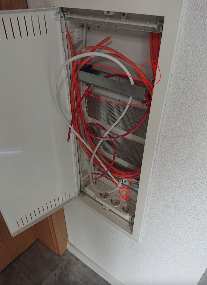

Ich glaube genau so habe ich das vermutet und geplant (wenn ich dich richtig verstanden habe). Nur leider passt ja mein Modem vermutlich nicht rein. Aber wie ich das sehe, ist das die einzige "saubere" Möglichkeit.
Siehe angehängtes Bild: Also auf 1 sollten noch die Kabel angeschlossen werden (Switch) wo ich dann per LAN Kabel mein Modem anschließe. An 2 wird doch einfach die Dose vom Vodafon Techniker angeschlossen an die ich dann mein Modem dran hänge.
Das was du im 2. Abschnitt schreibst macht keinen Sinn.
Entweder dein Modem kommt an den Hausanschluss (Keller) von diesem geht ein Kabel in den Verteilerkasten Bild 1. Dort kann ein Patchpanel aufgelegt werden und du installierst einen Switch. Dieser Switch verteilt dann alle weiteren LAN Kabel in deiner Wohnung.
Von da an kannst du entscheiden wie du WLAN realisieren möchtest.
Du kannst deine Fritzbox hinter das Modem klemmen (auch im Keller) und von dieser dann in den Verteilerkasten gehen. Ansonsten kannst du auch einen Access Point etc. irgendwo per LAN in der Wohnung verteilen. Auch der Repeater wäre möglich.
Für meinen Teil würde ich dir empfehlen:
Modem -> Router -> Switch -> Zimmer
Ob du nun den Router im Keller oder in der Wohnung aufstellst solltest du dir überlegen.
Hat der Verteilerkasten eine Metalltür? Dann würde ich deinen Router, wenn er auch für WLAN zur Verfügung stehen soll, sowieso nicht in den Schrank packen. Wenn der in der Nähe des Einganges liegt, dann dort auf ein kleines Brettchen an der Wand oder hängend montieren. Da findet sich sicherlich eine Lösung. Meine steht auf einem Schrank, gibt WLAN und speist den Switch. Das kann man mit ein bissel Kreativität gut hinbekommen.
Vom Switch dann die LAN Kabel in die einzelnen Zimmer. Dort kannst du dann ebenfalls mit Switches arbeiten, wenn du mehr als ein LAN Kabel benötigst.

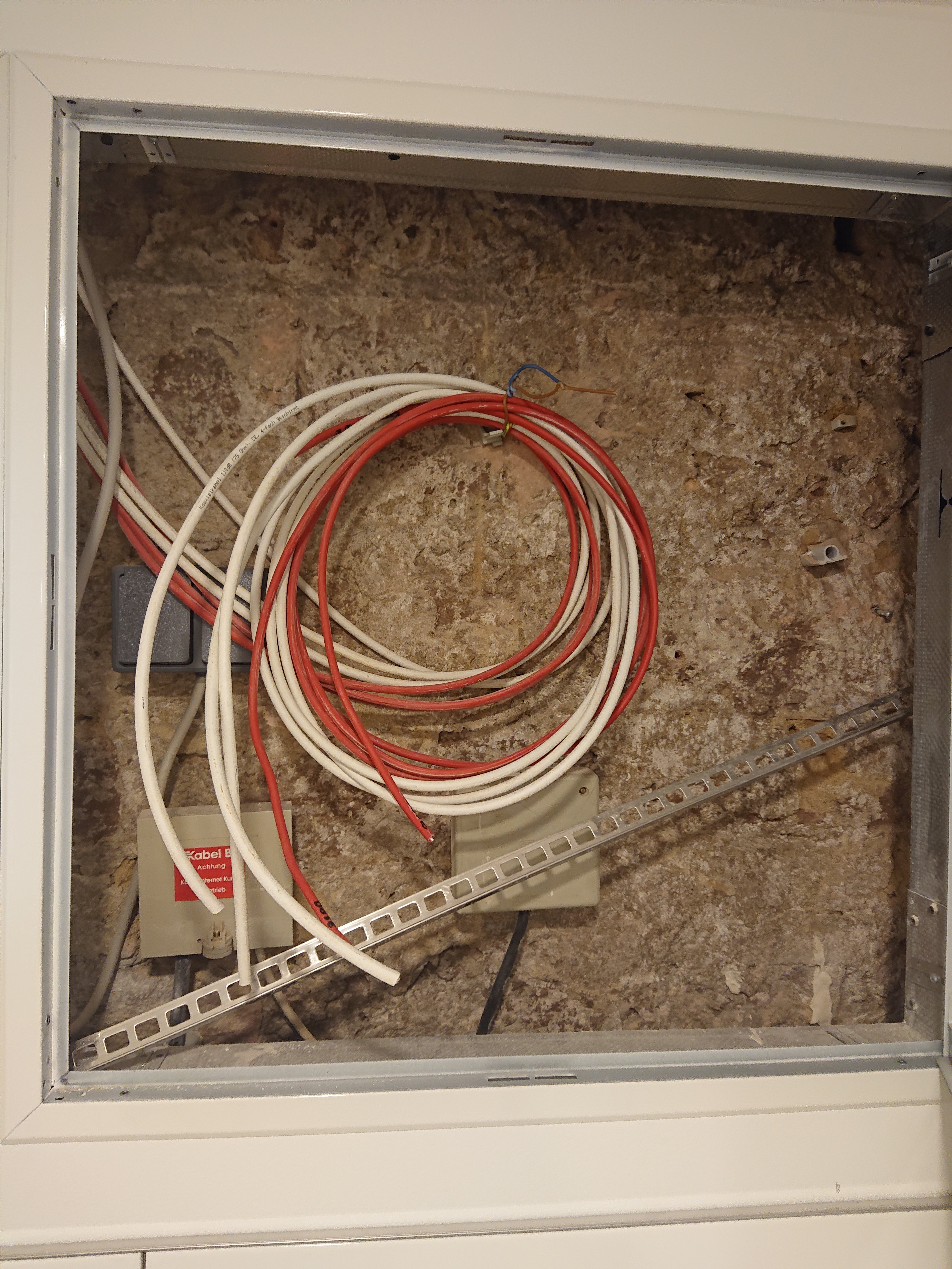

Du siehst im Keller zwei Dinge. Links den HÜP für das Koaxialkabel von Vodafone (wo noch der Kabel BW Aufkleber drauf ist) und rechts nebendran ist eine VVD (Verbindungs- und Verteildose) als APL der Telekom. Ich sehe drei Koaxialkabel vom Grabbeltisch und drei schiel Brandmeldekabel :o (wohl 2x2, Adernfarben wie J-Y(St)Y) vermutlich als Telefonkabel, weil... Prost Mahlzeit! Wird gehen, macht man heute aber eigentlich besser.
Das Haus hat wohl drei Wohnungen und ob Internet über Kabel oder VDSL wird man sich wohl aussuchen können. Wenn ich allerdings der Vermieter wäre, würde ich den Verkabler schräg ansehen.​

Dein Anschluß im Keller ist ohnehin noch nicht fertig, da fehlt noch die gesammte Steuerplatte/Verstärkerplatte für den Kabelanschluß AN welcher dann das Modem/der Router und auch eventuelle Koax-Kabel für Kabel-TV angeschloßen werden müßen.
Das sollte sich ja der Vodafon Techniker drum kümmern. Der kommt am Dienstag und sollte da ja alles einrichten können.

Jetzt muss ich eigentlich nur noch wissen ob das so funktioniert wie ich mir das vorstelle. Und wenn ja müsste ich noch wissen was für ein Modem passen würde und ob ich noch einen Switch brauche...
LG Fabian
