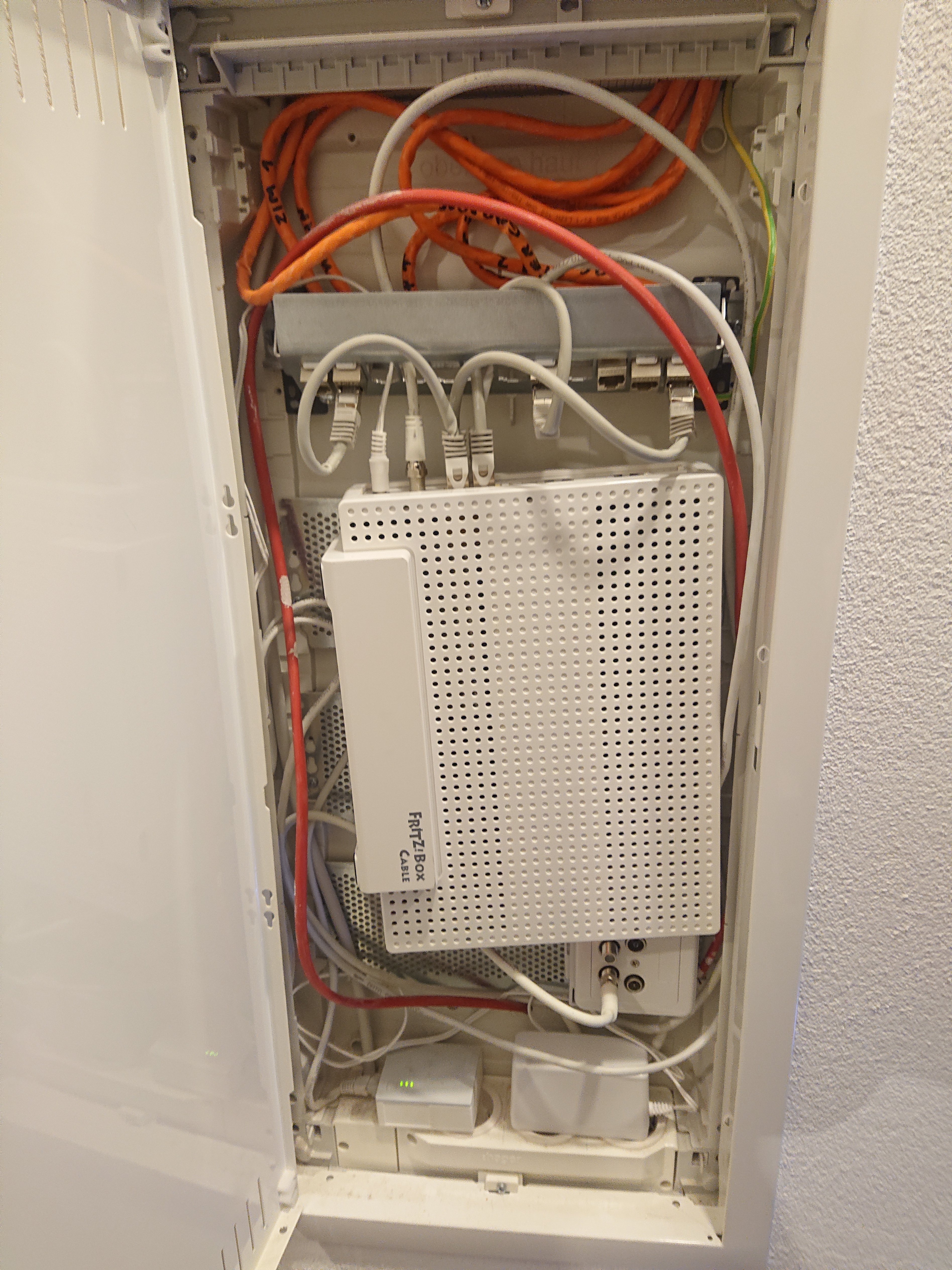

Ganz schön voll ist es jetzt geworden in der Mediabox. Die große Fritzbox passt gerade so hinein. Platz für einen Switch war natürlich nicht mehr. Aber aktuell reichen auch die 4 Anschlüsse der Fritzbox.

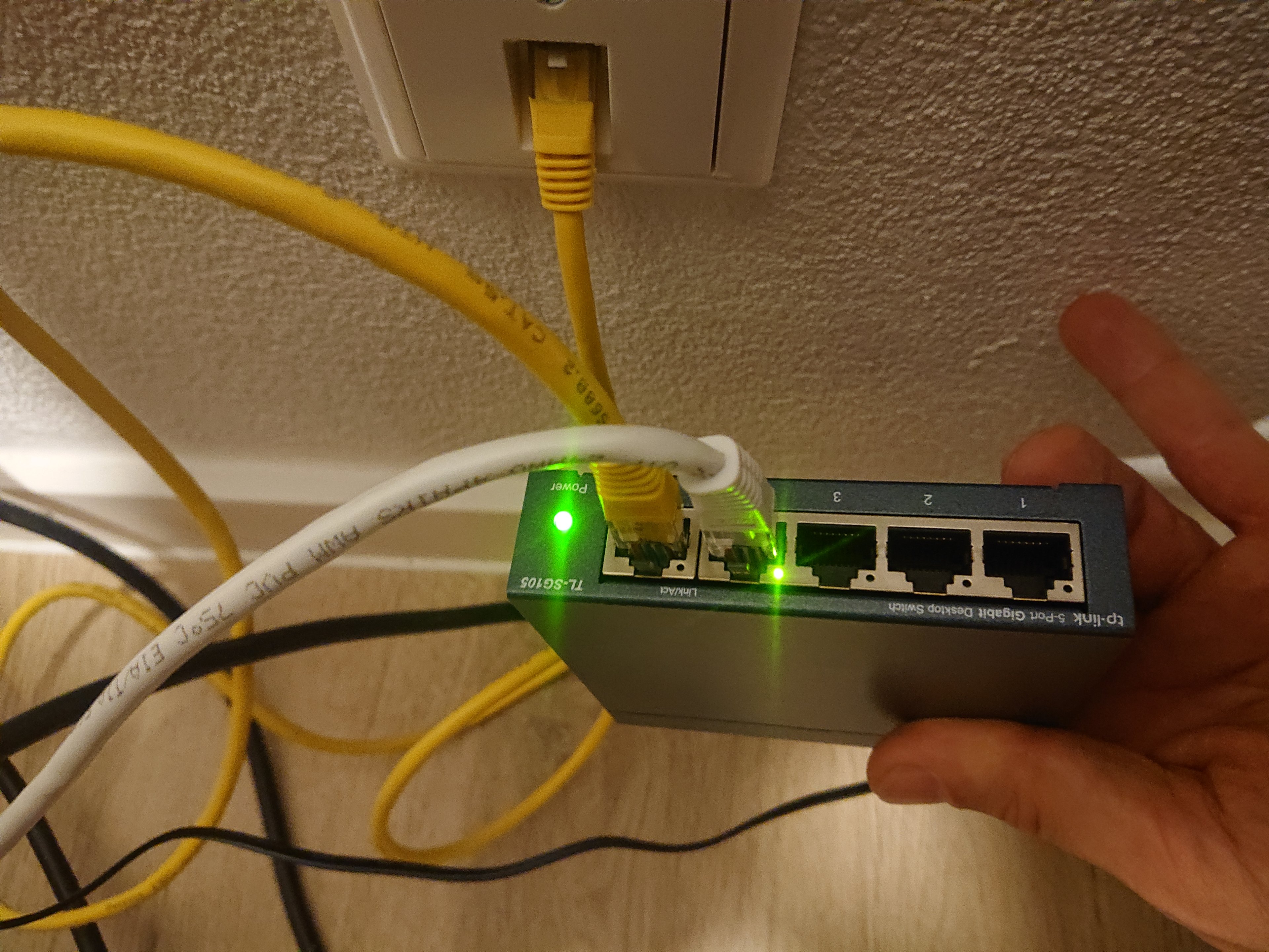

Ich hatte gedacht ich könnte im Wohnzimmer einen Switch (TP-Link TL-SG105) installieren um die Playstation UND den Fernseher per LAN an die eine Dose an zu schließen. Aber irgendwie funktioniert das nicht. Geht das mit diesem Switch etwa gar nicht? Das gelbe LAN Kabel kommt aus der Wand, der Port am Switch leuchtet aber nicht wenn es angeschlossen ist. Erkannt wird es also auch nicht. Schließe ich es aber an ein Gerät an (TV) funktioniert es.
Hat jemand eine Idee woran das liegen könnte?

Hi,
sollte klappen. Anderen Switchport am TP-Link TL-SG105 für den Uplink schomal probiert?
Ich habe schon verschiedene Kombinationen durchprobiert. Immer das selbe Ergebnis. Der Uplink ist die Verbindung zum Router?
Wenn ich den Stecker vom Verbraucher einstecke, dann leuchtet die LED am Uplink? manchmal ganz kurz auf

Das ist kein Switch der dort erkannt wird, sondern ein Powerline Gerät, also Netzwerk aus der Steckdose.
Der Uplink (also das Kabel zum Router) gehört btw. normalerweise in den 1. Port am Switch, also den wo die 1 drüber ist. Ist zwar kein Muss aber ...... und ich würde es einfach mit einem anderen Kabel zwischen Dose und Switch versuchen AUSSER das Kabel klappt zu anderen Geräten.
ANsonsten Switch zurück und einen von Netgear kaufen ... die laufen zu 100%. TP ist zwar eine große Marke aber das Acer in der Netzwerk-Welt ..... MEINER Erfahrung nach.
Habe ich auch schon probiert. Auch das Kabel das vom Router ins Wohnzimmer auf Port 1 am Router gesetzt. Hilft nicht...
Habe schon verschiedenste Kabel durch probiert...
Ich schätze das ist das einzige was ich noch versuchen kann...

Ja das habe ich ja gemacht. Der Anschluss in der Wand im Wohnzimmer funktioniert wenn ich ein einzelnes Gerät anschließe. Ich war mir nur nicht sicher ob noch ein anderer Defekt vorliegen könnte der zwar das einzelne Gerät versorgt, aber beim Switch dann zu einem Fehler führt.
Ich werde den Switch jetzt mal noch an eine andere Dose im Haus anschließen. Wenn der Port nicht leuchtet beim einstecken, dann geht ist es wohl ein Problem mit dem Switch. Dann geht er eben zurück...

Am Switch liegt es ganz sicher nicht, Du kannst doch die Ports für den Anschluss von Geräten nutzen. Schließe ihn mit dem gleichen Kabel mal direkt an den Router an.
Du hast recht. Tatsächlich funktioniert der Switch wenn ich ihn an eine andere Dose im Heimnetzwerk anschließe. Das heißt: Es liegt an der Dose (Verbindung) im Wohnzimmer. Denn da leuchtet der Anschluss-Port am Switch nicht. Aber wenn ich ein Gerät einzeln anschließe, dann funktioniert auch die Dose im Wohnzimmer.
Was kann an dem Anschluss also schief gelaufen sein? Das muss ich dem Elektriker ja irgendwie erklären...
LGF
Du musst ihm gar nichts erklären, sondern sagen er solle endlich seine Arbeit richtig machen und alles korrekt anschließen, überprüfen und Dir oder dem Auftraggeber ein Protokoll darüber geben.
Evtl. hat er eine der Doppeladern verdreht, also ein Twistet-Pair draus gemacht. Die MEISTEN Geräte können damit umgehen solange es innerhalb eines Paares bleibt, aber eben nicht ALLE. Für Switches wird gerne gesagt das man KEIN Twisted-Pair verwenden soll.
Hier ist btw. NICHT die Standart-Definition von Twistet-Pair Kabeln (also immer 2 Adern miteinander verdrillt + geschirmt) gemeint sondern das tatsächliche vertauschen der Anschlüsse eines Kabelpaares in den jeweiligen Endpunkten. Leider finde ich gerade nix schriftliches auf die Schnelle darüber aber früher wurden gezielt Kabel mit in EINEM Stecker deutlich vertauschtem Adernpaar als Patch-Kabel verkauft wobei die Bezeichnung eig. "nur" bedeutet das es ein Kabel ist das nicht zu festen verlegen gedacht ist ..... Diese Kabel machten es aber idr. möglich 2 PC's DIREKT ohne Switch/Router miteinander zu verbinden.... was eh nur selten vor kam, ABER deshalb könnne gerade PC's das noch. Ob das auf ein bestimmtes Adernpaar beschränkt ist ... keine Ahnung.
Was aber auch alles egal ist : Du hast eindeutig bewiesen das des Kabel Falsch angeschloßen wurde, sonst würde es an ALLEN Dosen gleich funktionieren. PUNKT.
Natürlich ist Twisted-Pair richtig, was Du meinst ist Cross-Over.
