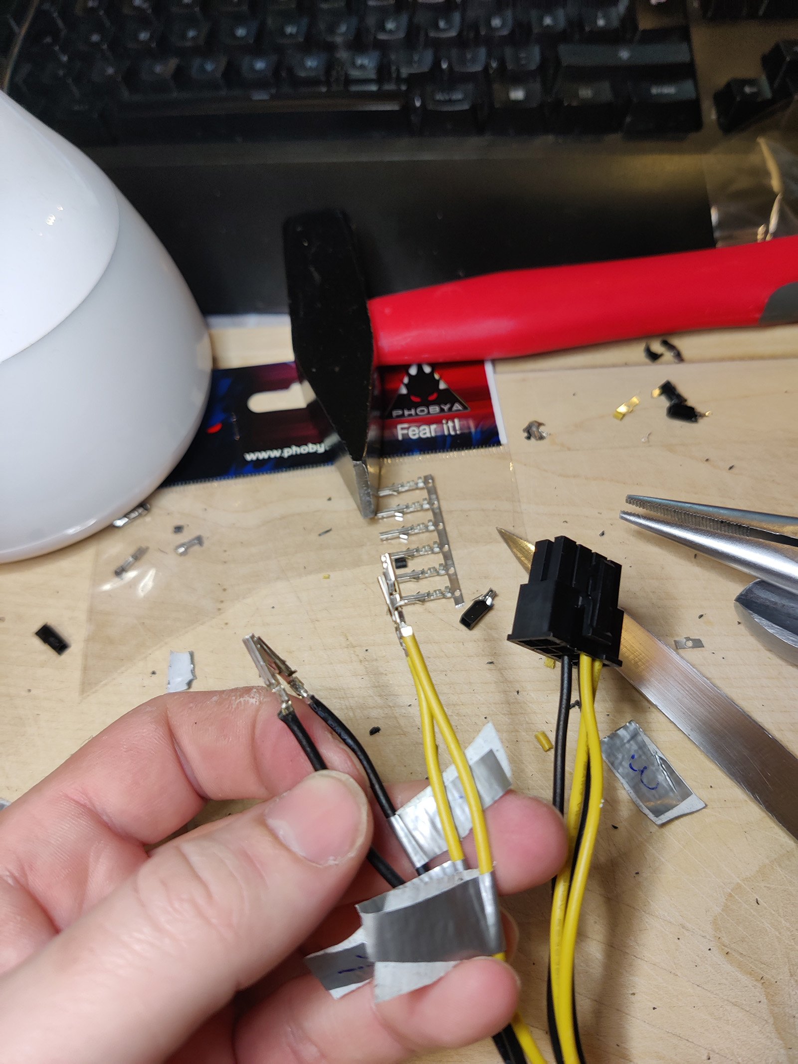

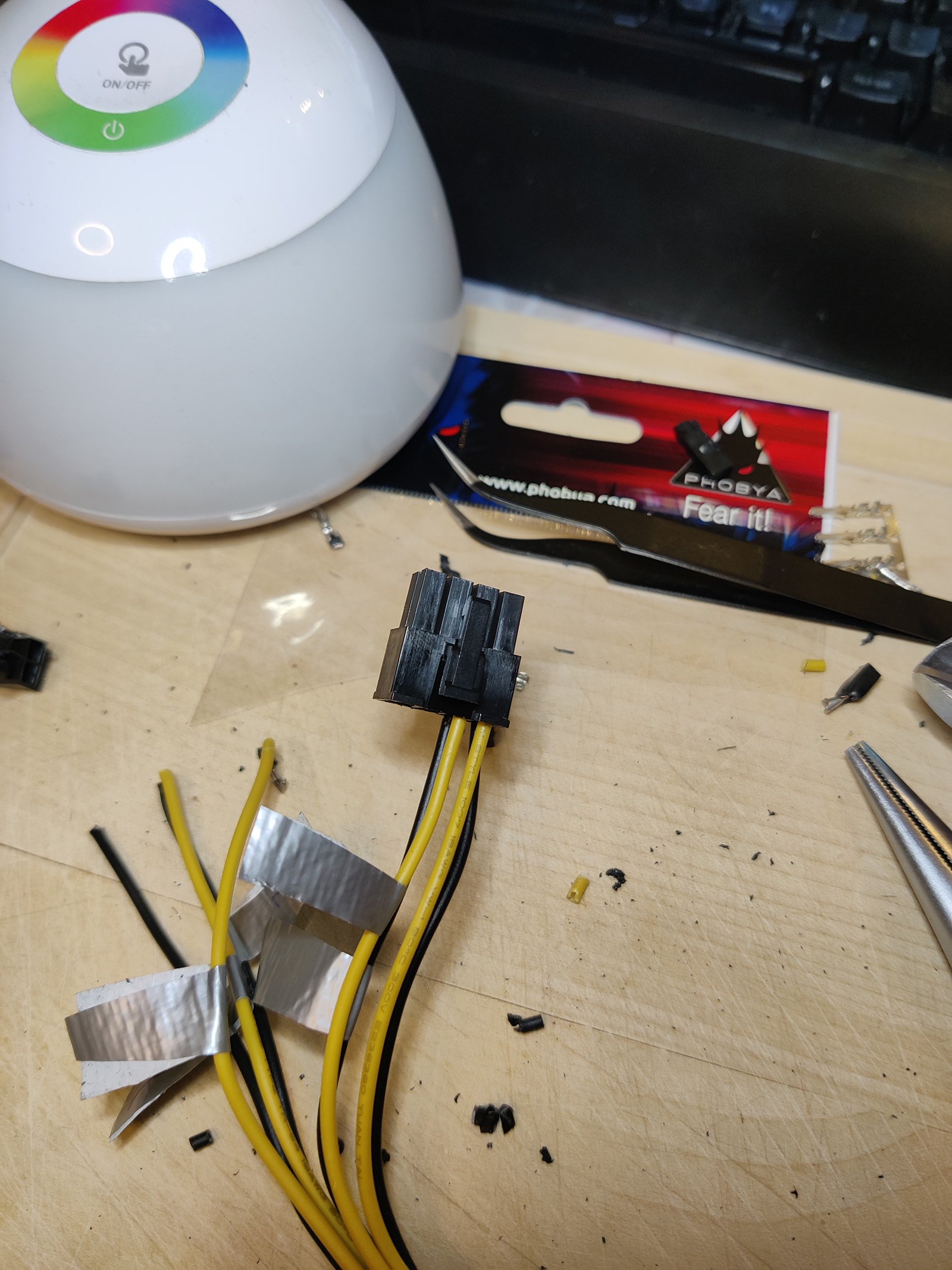

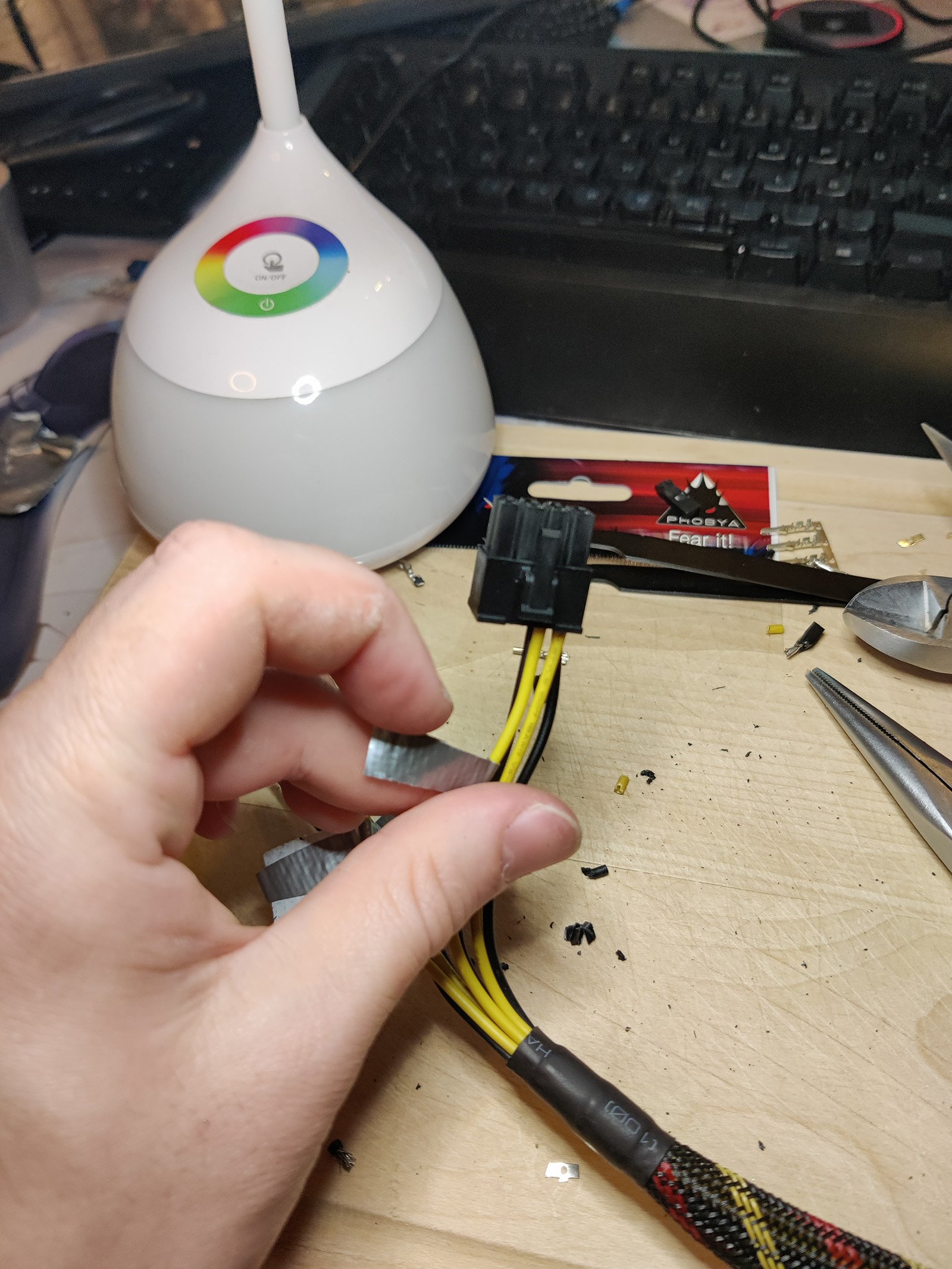

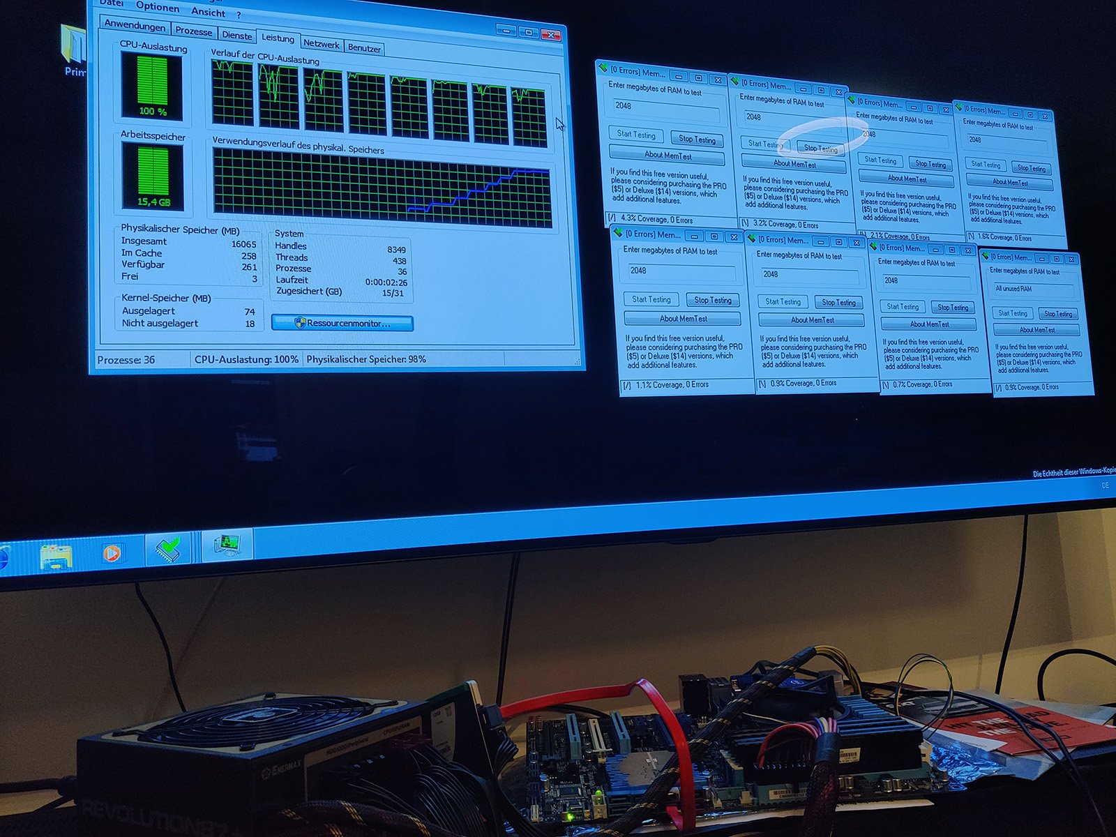

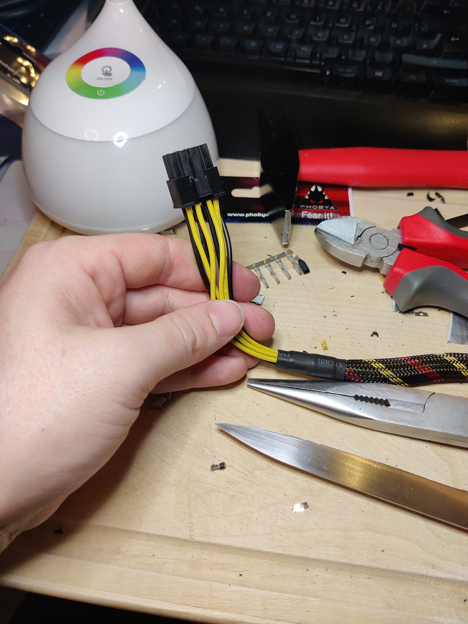

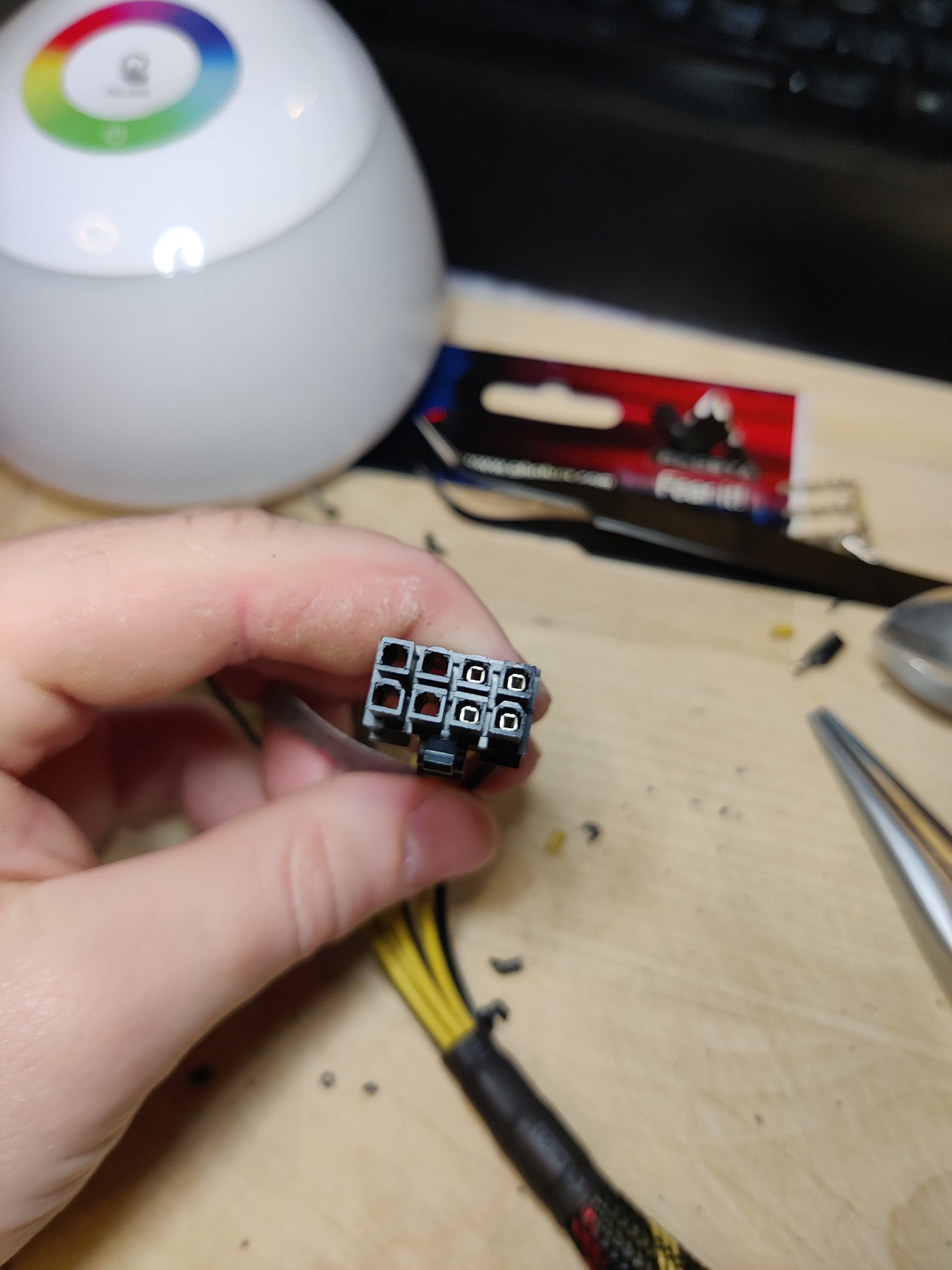

So, gute zweieinhalb Jahre später gibts hier ein Update. Das Netzteil war lange eingelagert, brauche aber demnächst eins für meinen alten PC, der für ein Event hergerichtet werden soll. Lange Rede, kurzer Sinn: Ich hab mich für eine Reparatur entschieden. Hab zunächst einen Molex-zu-12V-8-Pol-Adapter verwendet, um überhaupt zu schauen ob das Netzteil noch läuft (mit einem noch älteren Mainboard und nem 3770K, nicht dass es mir das neuere Mainboard frittiert
). Hab dort auch gleich mal Memtest für drei Stunden laufen lassen, alles Prima, RAM ist auch noch in Ordnung und das Netzteil hat über den Adapter auch gehalten, also scheint die Elektronik im Netzteil noch gutn zu laufen.

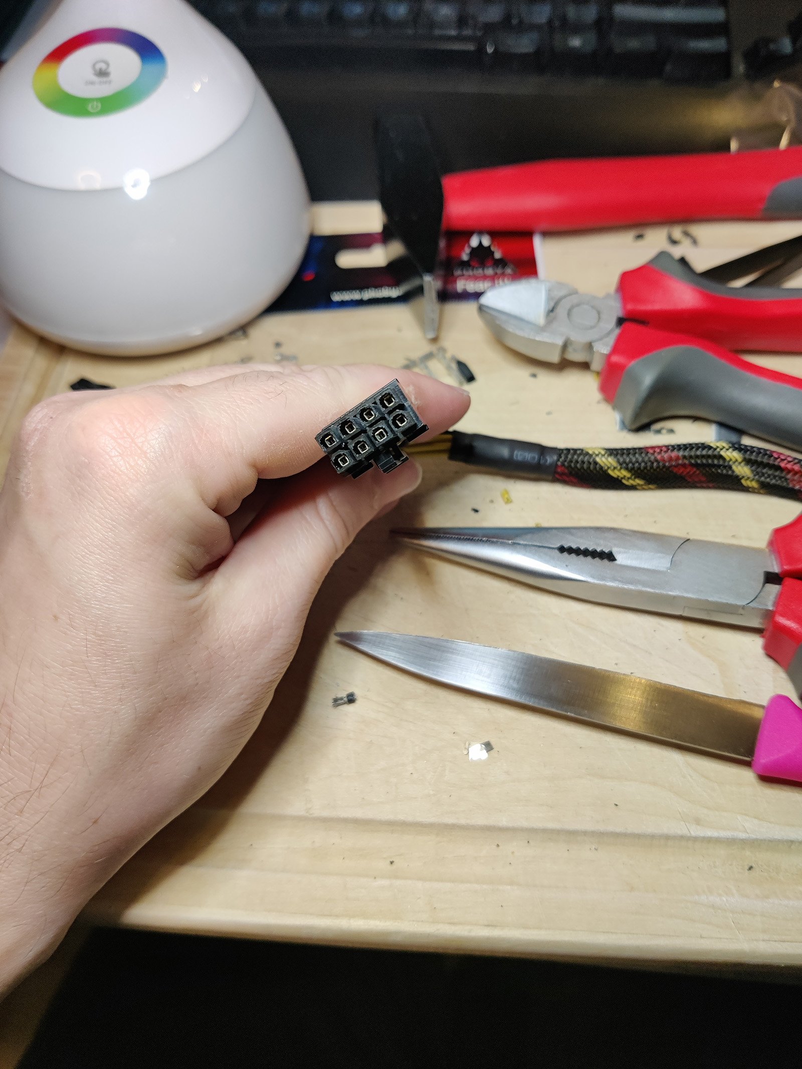

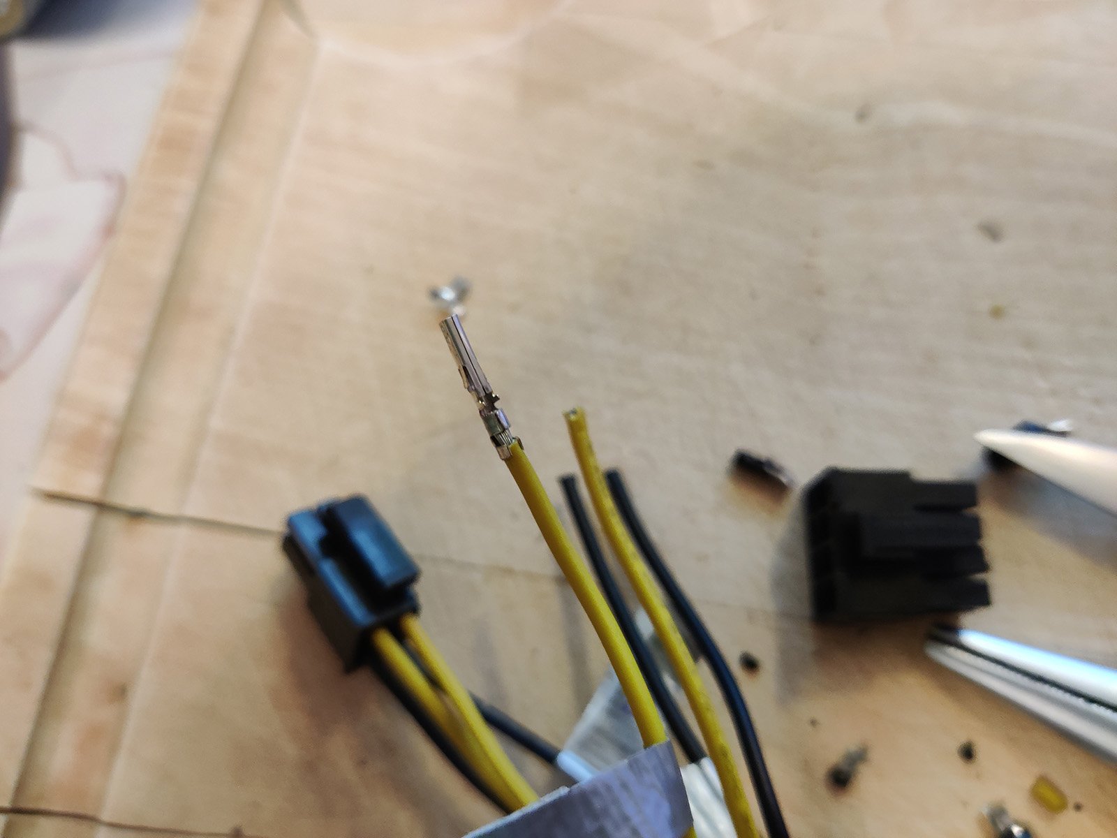

Jetzt hieß es ran an den zuvor geschmolzenen Stecker:

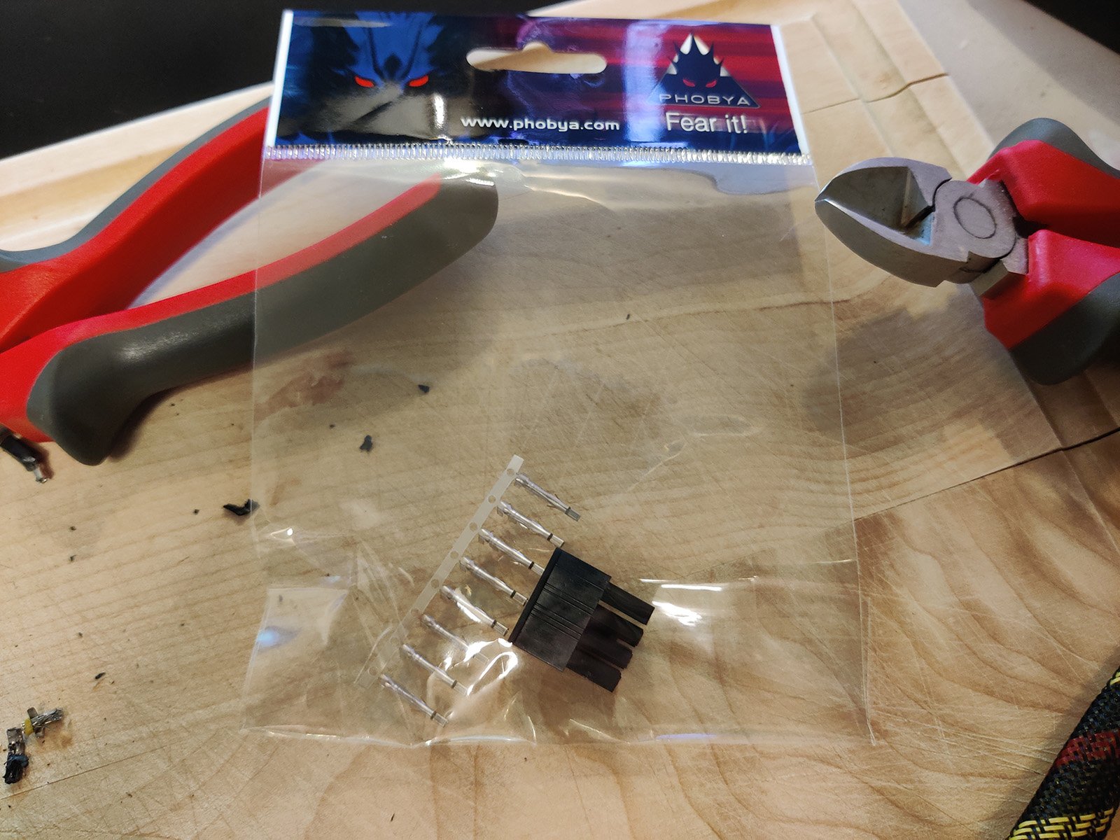

Ja, damit lässt sich arbeiten, hab mir auf eBay ein Set neuer Kontakte mit passendem 8-poligen 12V-Stecker besorgt:

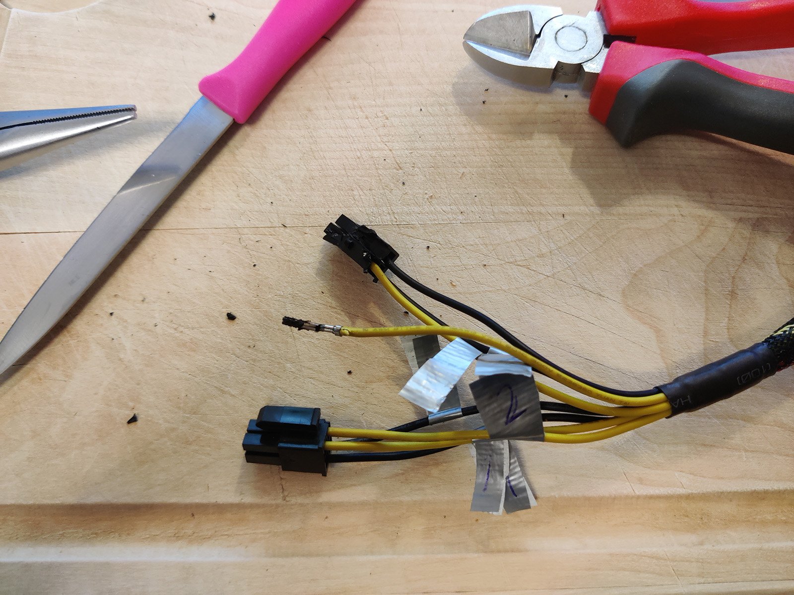

Den ersten also ranmontiert (noch bevor die festgemacht wurden):
Und so gings dann mit den ersten vieren. Die Verteilung der Kabel ist zum Glück recht einfach, die obere Reihe (gelb) sind alles 12V, die untere Reihe (schwarz) alles GND. Hab die trotzdem mal markiert gehabt und genauso in die Buchse gesteckt, wie es vorher war:
Hier muss ich zugeben, hab ich zwei Drähte nicht gut genug befestigt, so dass mir das Kabel rausgerutscht ist. Zum Glück hab ich zwei Sets an Kontakten bestellt, d.h. zwei wieder raus und nochmal neu zusammengesetzt und diesmal deutlich fester verbunden, das hat dann gehalten. Weiter also mit den nächsten vier:
Nach kurz Zeit war auch das erledigt und der Stecker ist wieder komplett:

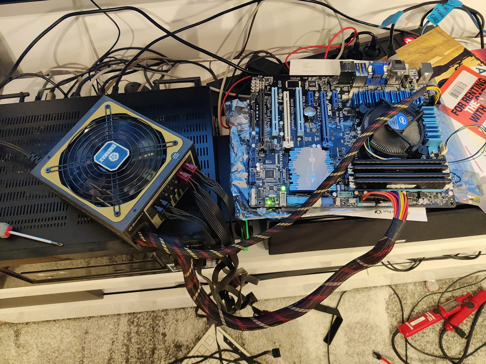

Also erstmal wieder an das vorhin erwähnte alte Mainboard ran, mit welchem ich das Netzteil zuvor mpcj über den Adapter getestet habe, diesmal aber mit meinem reparierten Stecker. Und ja, ich hab vorher nochmal alle acht Kontakte in meinem reparierten Stecker geprüft, konnte aber kein Foto machen, da für den Spannungsprüfer (liegt im Bild unten rechts) zwei Hände gebraucht werden. Und Tada, es läuft und es riecht auch nichts verbrannt!
Und auch Windows 7 läuft. Warum Windows 7? Einfach weil ich grad Bock drauf hatte und es eh egal ist, solang das Mainboard nicht am Internet hängt, und ich die alte Optik mal wieder sehen wollte:
Werde am Wochenende mal das alte Mainboard nochmal länger mit Prime95 durchlaufen lassen und schauen, obs nicht doch irgendwie schmort. Aber ich wüsste jetzt auch nicht mehr warum, die Stecker sind äußert simpel aufgebaut, so dass man mit etwas Erfahrung mit solcher Arbeit diese tatsächlich sehr leicht selbst reparieren kann. Anschließend kommt das Netzteil wieder in den erwähnten Event-PC.
