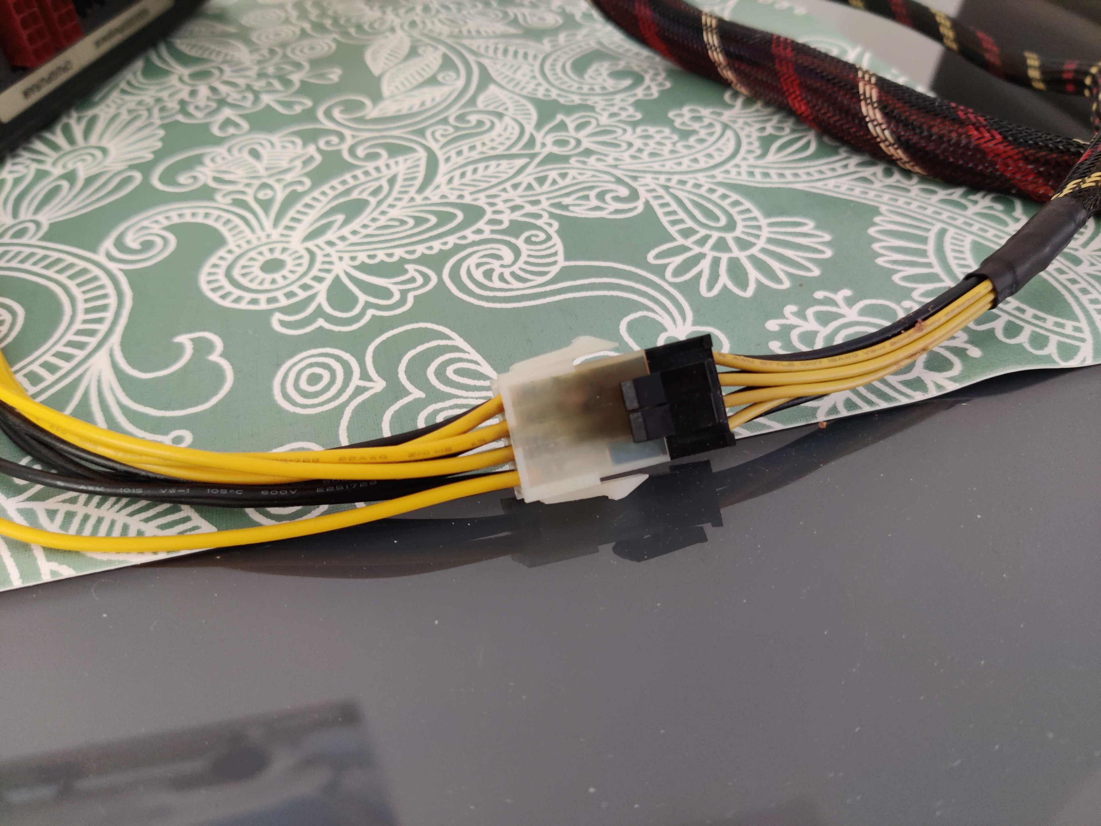

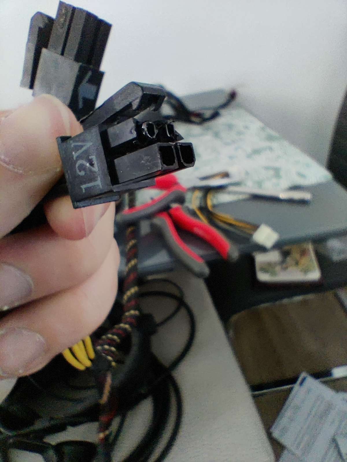

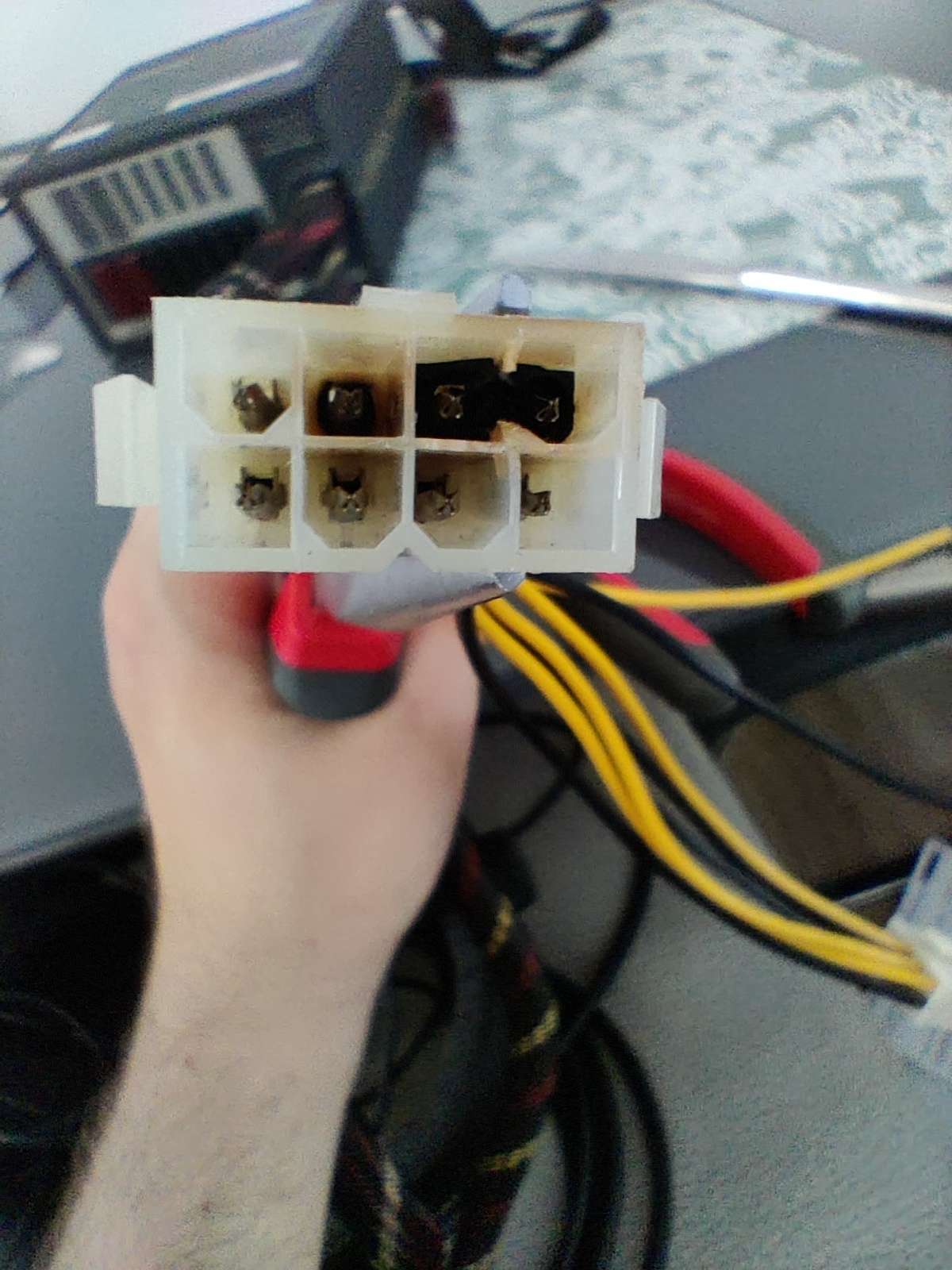

Mein PC ist die letzten Tage ein paar mal beim Arbeiten ausgegangen. Vermutung war das Netzteil und so wars letztendlich. Nur nicht da, wo ich erwartet hatte:
Jap, gab wohl nen Schmorbrand und nen Kurzschluss zwischen dem ATX-Kabel, welches vom Netzteil kommt, und dem Verlängerungskabel, welches am Mainboard hängt. Dadurch sind zumindest Verlängerung und die Pins am Netzteilkabel hinüber. Mainboard hat glücklicherweise nichts, hab jetzt ein anderes Netzteil drin funzt einwandfrei.
Daher die Frage: Wie wahrscheinlich ist es, dass auch das Netzteil selbst Schaden genommen haben könnte? Falls man davon ausgehen kann, dass es nur das Kabel ist, dürfte ich ohne Probleme einen neuen Stecker dranlöten können (leider sind die ATX-Kabel nicht modular). Natürlich nur, wenn man davon ausgehen kann, dass an der Netzteilelektronik nichts passiert ist. Im Innenleben dort sieht auf den ersten Blick noch alles gut aus, aber wer weiß, wo solche Fehlerströme noch schaden anrichten könnten.
Mir ist klar, dass eine Ferndiagnose schwierig ist, aber eventuell hat jemand mit so einem Fall bereits Erfahrung. Löten ist für mich kein Problem, hab schon schwierigere Dinge reparieren können. Aber ob es irgendwie unsichtbare Probleme geben könnte weiß ich leider nicht.
Selbst einen neuen Stecker anlöten ist keine gute Idee. Das könnte Ärger mit Haftung geben sollte das NT doch einen Weg haben und dann die Bude abfackeln.
Was für ein NT war das überhaupt?
Ganz ehrlich ?
Wieso der Aufwand dort einen neuen Stecker dranlöten zu wollen und ein weiteres Risiko einzugehen ?
Neues Netzeil kaufen. Fertig.

Unwahrscheinlich dass das Netzteil Schaden davon getragen hat. Aber der Konnektor ist natürlich hinüber und den solltest du nicht mehr verwenden. Wenn das NT dann nicht modular ist kannst du entweder einen neuen dran crimpen oder das ganze Ding wegwerfen.

sikarr schrieb:
Auf dem 2. Foto sieht der 8P Stecker riesig aus :D
Makro-Funktion der Handy-Kamera.

Löten würde ich nichts, wenn du wirklich basteln musst, dann nimm Wago 221 oder so etwas. Musst dann eben nur stark auf die Polung achten.
Die Frage ob das Netzteil etwas ab bekommen hat, kannst du mit einem Netzteil Tester klären. OK die testen nicht auf Last aber normaler weise reicht Spannung Polung prüfen und gut.
Viel Glück
Mal ganz im Ernst. Das ist ein 10 Jahre altes Netzteil. Da noch dran rum zu reparieren lohnt eigentlich nicht. Da fließen wie du schon mitbekommen hast ordentliche Ströme.
Wenn du natürlich handwerklich gut bist ist das schnell behoben. Die meisten sind es aber halt nicht....
Reaktionen: wuselsurfer, Traube, Tornhoof und eine weitere Person
Ich denke auch nicht dass das Netzteil einen ab haben muss. Steckverbindungen sind häufig eine Schwachstelle. Tritt über die Zeit Korrosion auf, steigt der Kontaktwiderstand an und es entsteht genau an der Kontaktstelle mehr Wärme. Wenn der Kontakt dann irgendwann so schlecht ist, kann das zum Überhitzen/Flammen führen obwohl das Netzteil völlig innerhalb der Spec arbeitet bezüglich des Stroms auf der Leitung.
Reaktionen: SPB und mojitomay
Wür auch nicht Löten eher Quetschverbinder oder sowas verwenden......
Netzteile haber idR eine Überlastsicherung welche das NT vor Schaden/Brand schützt ...kann zu 99,9%
weiter verwendet werden...

die Anschlüsse werden nicht gelötet sondern gecrimpt. Wenn Du es richtig machen willst, brauchst Du eine Crimpzange, Crimp Terminals und 4pin Gehäuse:
https://www.cable-sleeving.com/crimping-tool
https://www.cable-sleeving.com/molex-crimp-terminal-atx-female-mini-fit-jr
https://www.cable-sleeving.com/4-pin-connector-atx
Zum Lösen eines Gehäuses von einem fertigen Kabel benötigt man so ein kleines Werkzeug:
https://www.cable-sleeving.com/atx-pin-remover
Ein Werkzeug zum Abisolieren setze ich einmal voraus ;-)

Okay. Tenor ist wohl eindeutig: Machbar aber nicht empfehlenswert. Dann wirds wohl auf ein neues Netzteil rauslaufen.
Danke.
neu ist das einzig richtige ... und beim nächsten mal keine Verlängerungen / Adapter u.s.w. einsetzen ( Kabellängen für PCIe Kabel stehen bei guten Netzteilen mit bei) der Übergangswiderstand dieser Verbindungen ist nicht zu unterschätzen und löst im schlimmsten Fall einen Kabel- / Steckerbrand aus... mit teilweise vernichtenden Ergebnis für die Hardware speziell wenn das Netzteil nicht über ausreichende Schutzfunktionen verfügt oder sie zu spät ansprechen.

Gegen löten spricht nichts, außer die Zeit die man dafür braucht.
Wenn Du sparen willst/musst kann man das machen.
Und Netzteile sind kurzschlusssicher.
Da wird nichts passiert sein.
Der Schaden wurde vermutlich durch schlechten Kontakt ausgelöst.
