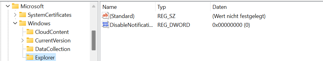

Ich habe leider genau dasselbe Problem, der obige Lösungsvorschlag behebt es aber bei mir nicht.
In der Regedit hat der Ordner "Explorer" sogar komplett gefehlt, habe den Ordner nun manuell erstellt und die Sachen wie oben vorgegeben eingetragen:
Nun lädt die Kalender App etwas länger bevor sie abstürzt, aber starten tut sie final trotzdem nicht.
