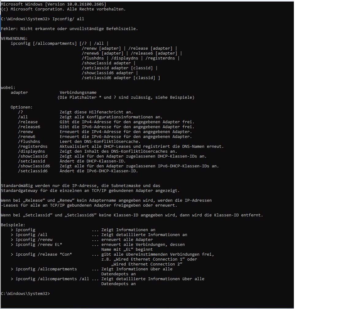

tippe in CMD mal ein: Ipconfig/ all ein und bitte das Bild davon hier hochladen

Du hast keine IPv4.
EDIT: Ich bin ein Blindfisch.
Dein Router gibt dir keine IPv4. Die 169.254.x.y IP ist eine automatische Konfiguration, wenn der DHCP Server nicht antwortet

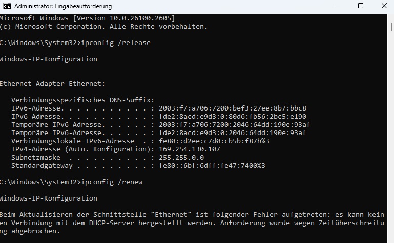

Du hast keine IPv4 von deinem Router bekommen.
Was für ein Router ist das? Ist da vielleicht der DHCP-Range zu klein oder nur auf bekannte MAC-Adressen eingeschränkt?
Pauschal mal den Router neu starten.
DNS-Server bitte auch nur den Router automatisch eintragen lassen, sonst kannst du intern keine Namen wie z.B. fritz.box mehr auflösen.

erst ipconfig /release
danach ipconfig /renew
und dann ipconfig /all schauen ob richtige ip zugewiesen wurde

Also ich hab ich für so 10 Sekunden ausgelassen dann wieder ein geschaltet.
