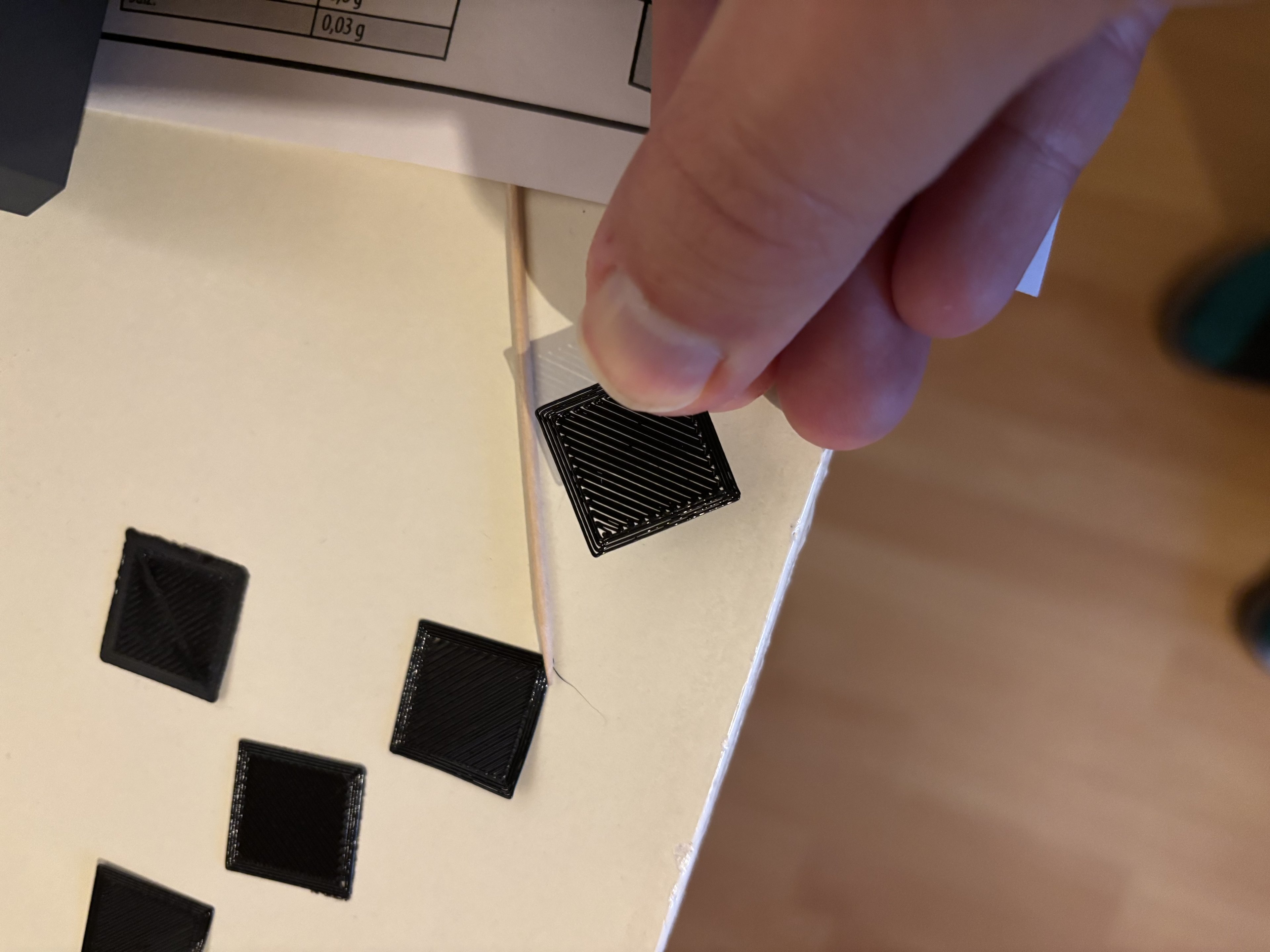

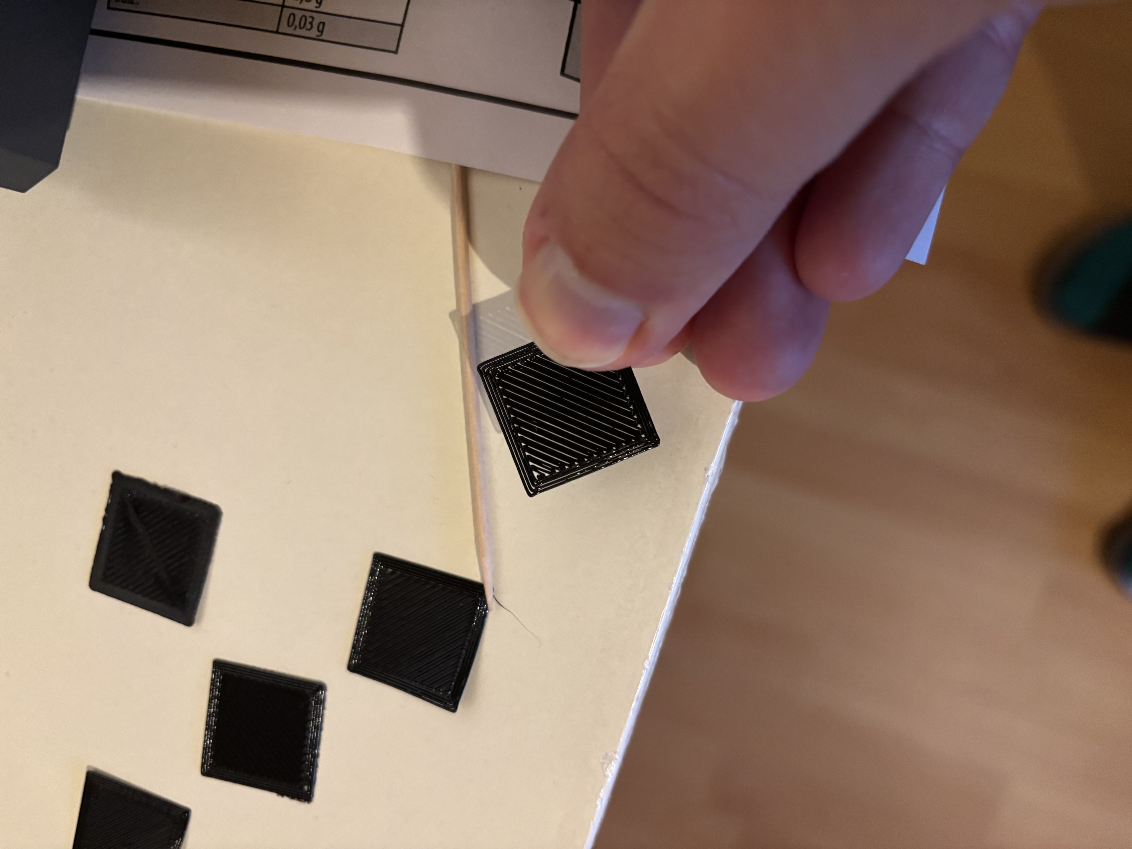

Wenn ich manuell Levele mit der "Papiermethode":
Ich stelle das Bett entsprechend ein, sodass der Druckkopf leichte Reibung auf ein Stück papier ausübt. Das funktioniert bei allen Positionen soweit fehlerfrei.
Danach starte ich das "Autoleveling", wo der Drucker selbst nochmal alles abfährt.

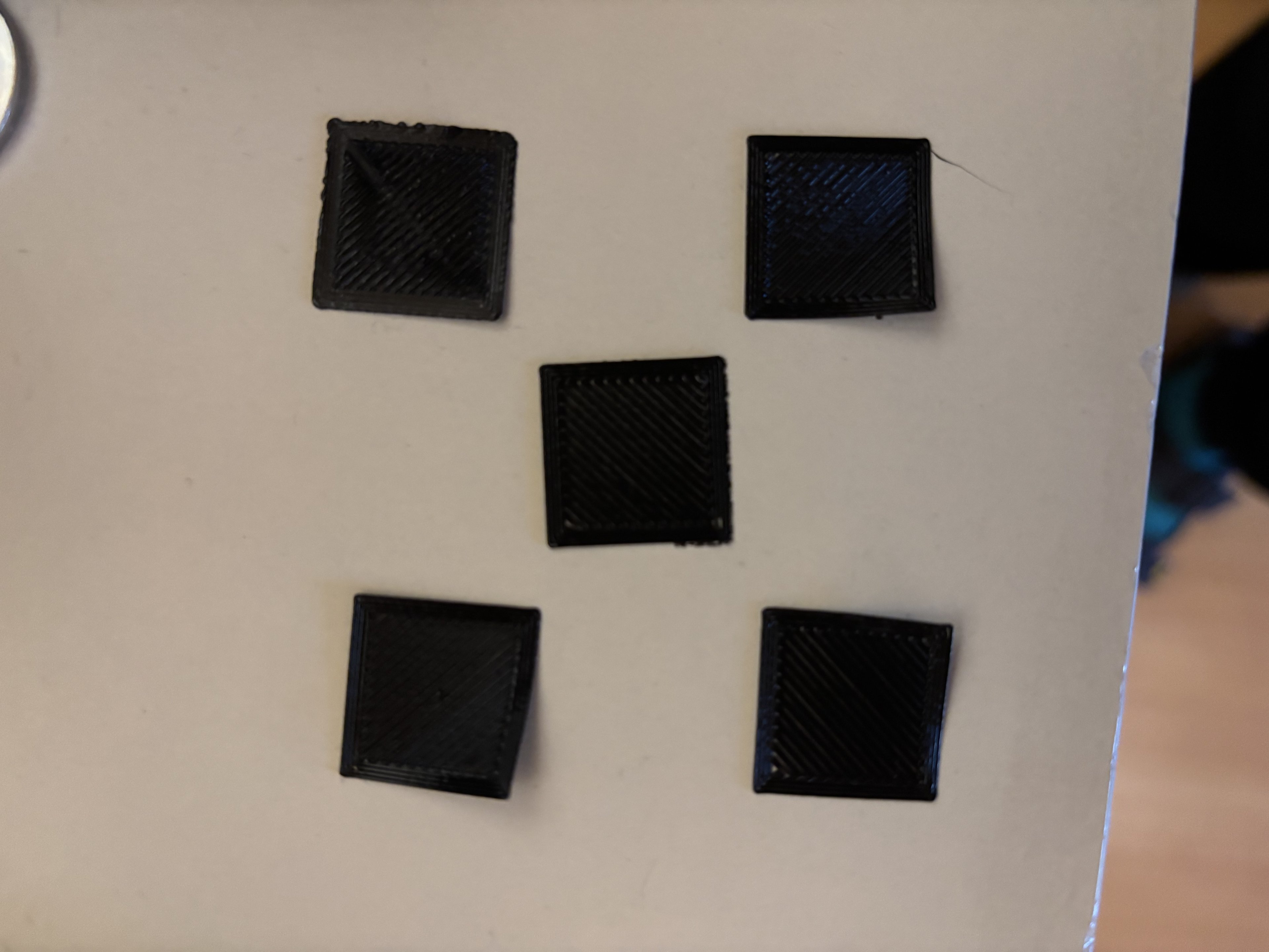

Mache ich nun einen Testdruck (1 Layer, 20mm² Viereck in allen Ecken und der Mitte) spielt sich folgendes ab:
Der Druckkopf schleift hinten rechts leicht über das Druckbett (???), wo er in den kleinen Container einmal kurz etwas Filament ablässt.
Dann geht der Druck los und eigentlich sind alle 5 Vierecke "schlecht" wie ich es sagen würde:
Bei allen kann man durchgucken, nur das hinten Rechts ist regelrecht gequetscht, als wäre der Druckkopf hier zu nah am Bett (ist er ja scheinbar auch).
Bild des Testdrucks (oben rechts das gequetschte, Bild 2 die "durchsicht").
Irgendeinen Tipp ? Gefühlt macht mir das Leveling hier grundsätzlich einen Strich durch die Rechnung und ich steige noch nicht so richtig dahinter, warum.

hat der drucker ein beheiztes druckbett, und falls ja, hast du die kalibrierung mit dem bett auf betriebstemperatur gemacht?
Wozu manuell UND automatisch leveln? Damit man wirklich nicht weiß, ob's stimmt? ;) Versuch's doch mal mit nur manuell zum Testen.

Ja, der Drucker hat ein beheiztes Druckbett und ich habe auf Temperatur (60°) gelevelt.
Wo das gerade Thema ist: sollte die Düse ggf. auch auf Temperatur sein zum leveln ? Kann mir nicht vorstellen, dass es so große Ausdehnung hat, dass das was verändert, aber wer weiß.
Warum ich beides gemacht habe ? Naja ums mal stumpf zu machen: wegen mangeldem Wissen bin ich einfach mal der Anleitung gefolgt :)
Scheint auch erstmal nicht so verkehrt zu sein, außer das automatische Leveln ist für den manuellen Prozess ausgesetzt: Mache ich nach dem Autoleveln nochmal den Papiertest, scheint alles ziemlich korrekt da zu sein wo ich es manuell hingelevelt habe.
Ggf. kommt die Leveling-Map vom autoleveln erst beim Druck nochmal zum tragen ?

Meine Vermutung, dein Druckbett hängt schief.
Andere Frage, mit was für Filament testest du?
Hoffentlich ist dein Nozzle dadurch nicht kaputtgegangen, wenn die zu oft auf dem Druckbett schleift, geht die Messingdüse gerne übern Jordan.
manuell + automatisch ist schon korrekt.
das automatische leveln generiert ja nur eine z-offset karte für diverse messpunkte. das bett ist dann im zweifelsfall immer noch schief. daher sollte man das bett vorher manuell so gut es geht einstellen, und dann macht der drucker mit dem z-offset die feineinstellung.
die düse sollte auch heiß sein, da gibts auch materialausdehnung.
bring beides noch mal auf temperatur (bett 60°C, gerne auch mal 10 minuten auf temperatur stehen lassen, damit das bett gleichmäßig auf temperatur ist), und düse auf ~210°C für PLA. das filament kannst du entweder rausnehmen oder du lässt es halt herauslaufen bis es aufhört. wenn du die automatischen level-daten löschen kannst, lösch die, mach dann noch mal 1-2 level durchgänge.
stelle außerdem sicher, dass der drucker eben steht und alle rechtwinkligen teile auch rechtwinklig sind, mit einem referenzwinkel. wenn dir ein paar achsen aus dem winkel laufen, kann das auch probleme verursachen.
in dem zug kannst du auch, sofern vorhanden, die spannung der riemen und den sitz der schrauben kontrollieren. die zahnriemen sollten so straff sein, dass sie beim zupfen ein geräusch von sich geben, aber nicht so fest, dass man sie garnicht mehr bewegen kann. nach fest kommt ab.

ich kenne den drucker nicht, daher kann ich nicht genau einschätzen, wie das bett gelagert ist. sieht aber ähnlich aus wie ein elegoo neptune.
beim neptune hat das bett in der mitte feste montagepunkte und man verstellt mit den schrauben nur die ecken. es kann bei einem kleinen druckbett aber auch sein, dass es nur rein feder/schraubengelagert ist.
wenn du einen hohen z-offset bei einem bett mit festen montagepunkten hast, kann (aber muss nicht) das bedeuten, dass da was nicht stimmt. normalerweise willst du hier einen ausgangs-offset um 0 herum.
wenn du manuell die z-höhe einstellen kannst, würde ich dir empfehlen, das bett auf z=0 zu leveln.
edit: zu umständlich formuliert: freies bett: du nimmst das bett runter, bis du mit z=0 mit der düse crashfrei übers bett kommst, dann mit einem z=0 offset kannst du mit einem papier leveln. wenn das bett durch feste montagepunkte in der z-höhe in der mitte fest ist, schaust du, dass du in der mitte mit einem papier die richtige z-höhe einstellst (muss nicht zwingend 0 sein) und passt dann die ecken manuell an die mitte an. so sollte das bett am ehesten plan werden.
das alles mit einem warmen druckbett. sonst stimmts hinterher wieder nicht.
mit einem z offset von 3 (3mm?) hört sich das so an, als ob das bett 3mm zu hoch/niedrig eingestellt ist.
es könnte aber auch sein, dass das bett ab werk einfach einen offset von 3 braucht, aber das halte ich für eher unwahrscheinlich.
