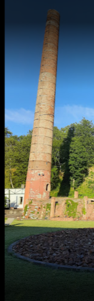

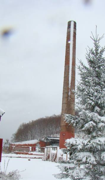

Hier wollte ich um Ideen und Technik Möglichkeiten bitten ... es geht darum dass an den Kamin eine Kamera montiert werden soll. die dann die Aussicht filmt ..
Problem ist dass die Temperaturen im Winter unter -30 Grad fallen koennen.. das selbe und schlimmerere Wetterbediengung in den Schweizer Bergen werden auch geloest.. da werden die Kameras in Metallgehaeuse gepackt und leicht beheizt bei bedarf mit einem Peltier oder Heizstab betrieben.
So will ich eine VA Box schweissen und beweglich an den Kamin montieren .. wie eine Winde die bei Bedarf runter gefahren wird.. Strom und Kabel werden bei der ersten Montage verlegt... und laufen in einer Schiene am Kamin runter (Muss die aus Plastik sein wegen Blizten ?) die schlagen da schon mal ein..
Und welche Winde Option gibt es .. dass das auch fest ist und man da 20kg hoch und runterfahren kann.? jemand sowas schon mal gesehen .. den wenn da mal Schmutz o Defekt ist will man das hochklettern vermeiden

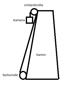

Variante1 : Seilwinde + oben eine Umlenkrolle
Kabel müssten flexibel dran hängen / entsprechend mit Spiel zum Runterfahren verbaut sein

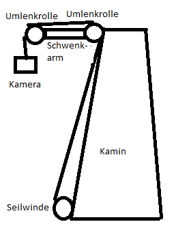

Variante2 : Seilwinde + oben Schwenkearm mit Umlenkrollen. Man könnte überlegen einen Kranz anzufertigen, welche die Kamera automatisch richtig dreht, sobald sie oben angekommen ist.

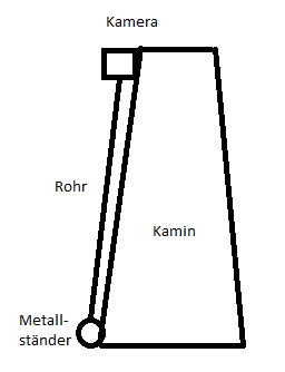

Da ja sowieso die Elektrik und Kabel noch zu verlegen sind, wäre evtl. ein Bodenständer (ähnlich einem Maibaumständer) und ein einziges Rohr sinnvoll (ähnlich einem Mast). Das müsste mal ein Metallbauer durchrechnen, welcher Durchmesser und Dicke realisierbar sind. Vorteil wäre halt, daß niemand dann auch einfach die Kabel klauen kann. Am Rohr könnte man an zwei Punkten und einer Umlenkrollen dann den Mast kippen.
