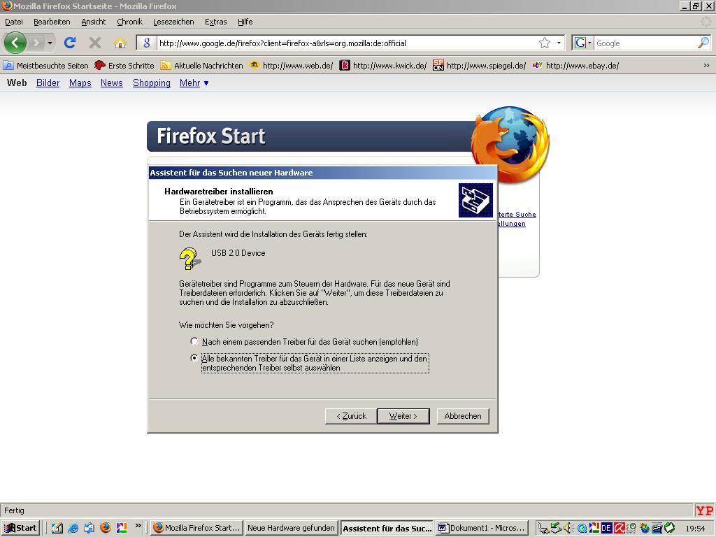

ich hab mir vor kurzem eine externe WD Passport zugelegt . auf meinem rechner läuft sie problemlos (der hat win xp ). nun wollte ich sie auch auf dem laptop drauf zu greifen (der hat win 200).
doch wenn ich die platte über usb anschließe will er immer einen treiber für die platte haben und diesen installieren.

Mach mal nen Screenshot von der Datei, nach der er sucht, oder welche Meldung auch immer kommt.
Unter Windwos 2000 funktionieren USB Geräte erst ab SP4, wenn das drauf ist, kanns wie schon angesprochen nur an der Stromversorgung liegen
