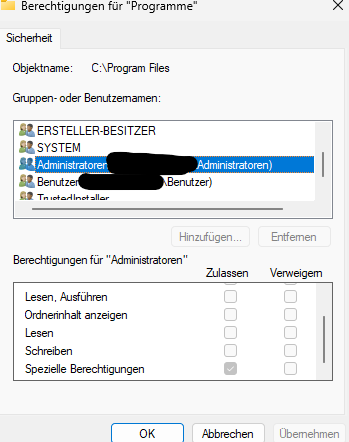

Ich habe nach ein paar Jahren Pause mal wieder einen Windows PC neu installiert.
Win 11 Home mit einem lokalen Adminuser.
Ein wenig Software installiert, bis ich dann von einer Software die Fehlermeldung bekomme habe, dass es seine Konfiguration nicht schreiben kann, weil mein User keine Rechte dafür hat. Als angemeldeter lokaler Admin hätte ich erwartet, dass dies standardmäßig funktioniert.
Zu meiner Überraschung hat der Adminuser nicht nur keine Schreibrechte unter "Programme", ich kann die EInstellung auch nicht ändern. Woran liegt das? Bis inkl. meiner letzten Installation 2023 ist mir dieses Problem noch nie untergekommen.
Die Felder sind nicht klickbar. Man sieht es gut an den ausgegrauten Feldern "Hinzufügen" und "Entfernen".
Den versteckten Ordner "ProgramData" kann ich lustigerweise ändern.
Ob es sinnvoll ist, einen lokalen Admin einzusetzen, ist geschenkt. Ein lokaler Admin sollte aber Einstellungen ändern können. Sonst ist er kein Admin.
Dann ist der Admin nicht Besitzer des Ordners, was auch gut ist.
Eigentlich hat der Admin seit Windows 7 bereits nicht mehr auf alles Berechtigung, das ist ein Sicherheitsfeature damit nicht einfach eine Software die mit Adminrechten läuft, weil Leute ja alles als Admin machen wollen die Berechtigungen ändern kann.

Der Program Ordner bekommt über das UAC die Rechte zum installieren. Aber einfach "rein schreiben" geht nicht. Dafür ist "Program Data" da. Was ist das den für eine Software? Normal wird eine Software in Program Ordner installiert und die Daten werden dann wo anders hingeschrieben wenn die Software läuft.

Die Installation von Software funktioniert, allerdings gibt es Programme, die auch ihre Konfiguration in ihrem Programmordner speichern und nicht unter dem Nutzer oder meinetwegen "Dokumente". Und ich bin in dem Screenshot als lokaler Admin angemeldet, als Einzeluser auf dem Rechner.
Wenn ich mir die sicherheitsrelevanten Kommentare ansehe - deren Hintergrund berechtigt und mir bewusst sind - dann müsste ich bei den Programmen, die auch Schreibzugriff auf ihren Programmordner benötigen wieder zu einer Krücke greifen, die es schon seit Ewigkeiten unter Windows gibt. Sprich, einen Ordner "Software" anlegen, in dem solche Art von Software installiert wird. Kein Systemordner und kann damit auch rechtetechnisch beliebig konfiguriert werden. So würde ich die Systemordner nicht anfassen müssen und trotzdem läuft die Software einwandfrei auch mit meinem lokalen Nutzer.

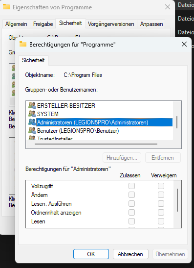

Dein Bild oben hab ich auch, das ist völlig normal. Ich kann da auch nix ändern, und brauche das auch nicht. Bin aber gerade an einer Domäne angemeldet, nicht lokal. Bin aber trotzdem Admin und kann alles installieren.

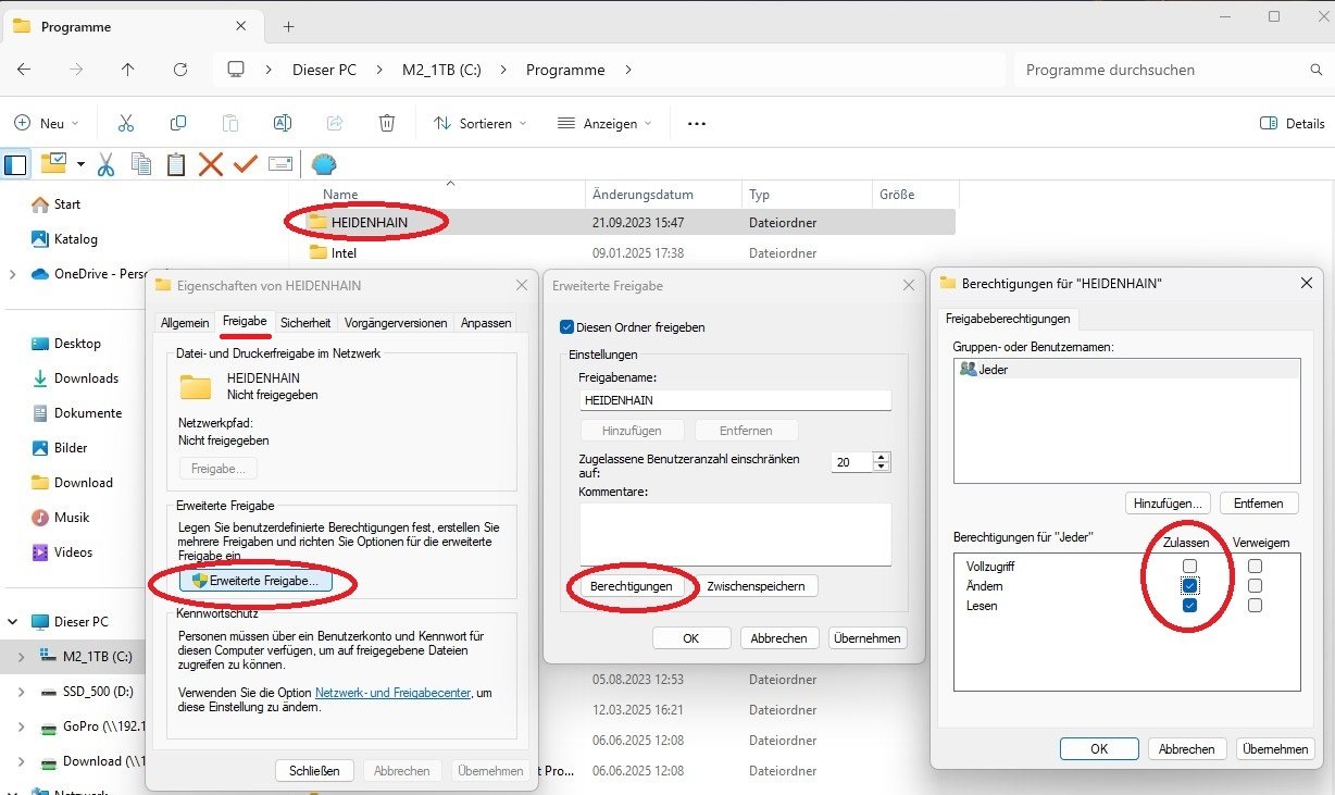

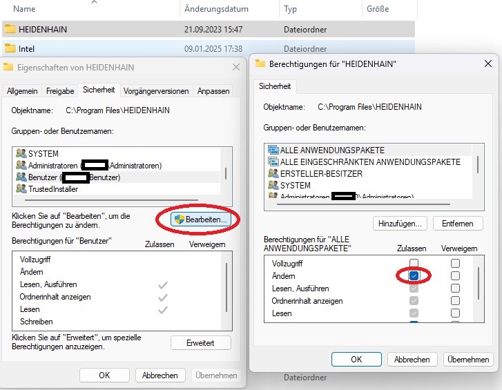

Das hatte ich vor Jahren in der Firma auch mal mit dem Programm Solidcam.
Es wollte auch in seinen Programme Ordner schreiben, sonst funktionierte es nicht.
Gehe auf den Ordner des Programms, Rechtsklick Eigenschaften, und mache dort eine Freigabe.
Oder als Benutzer über Sicherheit ändern hinzufügen
So hat das damals bei mir funktioniert.

C:\Programme und C:\Progamme (x86) sind - neben ein paar anderen Ordnern - speziell geschuetzt.
Da schreibt niemand rein, egal was die Zugriffsberechtigungen auch immer sagen, wenn man nicht "elevated" ist, also man explizit "Als Admin Ausfuehren" waehlt.
Bei aelteren Windows Versionen konnte man noch an der UAC oder in der Registry rumfummeln um diesen Schutz aufzuheben, seit Windows 10 geht es aber eigendlich nicht mehr.
Frueher war daher zB die Empfehlung Spiele niemals in diese Pfade zu installieren, denn frueher war das Ablegen von Speicherstaenden und Konfigurationsdateien in den Installationsordner normal. Nur funktionierte das seit Einfuehrung der User Account Control nicht mehr.
Die Installation in einen ungeschuetzten Ordner, wie eben zB C:\Software, ist ein gangbarer Weg um die Problematik zu umgehen.
