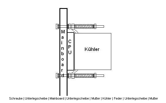

Hi Leute,
ich wollte mal fragen, ob man Kühler zu stark auf die Chips drauf machen kann. Ich habe mir heute eine bessere Halterung mit Schrauben und Federn anstelle von den Push-Pins auf meinen Mugen zusammengebaut. Hab ich mal in einem Forum gelesen. Jetzt habe ich mich aber nicht so richtig getraut, den Kühler richtig fest zu schrauben, ich will ja meine CPU nicht zerstören. Habe ich mir da umsonst Gedanken gemacht, oder geht mit zu viel Druck die Cpu wirklich kaputt?

ich denke dem Mobo dürfte doch nichts passieren weil das ja mit 2 Muttern eingeklemmt ist. Ich miene, ob ich die Muttern ganz oben zu weit reindrehen kann
Kann schon ich kenn eine der hat mal sein Küher mit Backplatte so stark zugeschraubt das sich das ganze Mobo verbogen hat ist aber zum glück nichts zerstört worden.
Also ich würde sie nicht ganz zuschrauben hast ja Federn drin, würde es so sark zuschrauben das die Federn noch niht ganz zusammengedrückt sind.

Die Platinen sind ja relativ stabil, zumindest stabiler als man vom Äußeren her vermuten würde. Schraub es halt an. Aber eben nicht zu fest. Hast Du kein Gefühl dafür? Schraub an, bis es "sitzt".
Ich war auch mal ein derartiger "Spezialist", der etwa einen Viertelkreisbogen eines Kreises mit Radius 2 (kann man sich etwa vorstellen) in sein armes A7n8x-x geschraubt hat. Das Board hats überlebt. Der Prozessor natürlich auch, denn der Sockel bricht wohl bevor die CPU dran ist.
Sieht schrecklich aus und spätestens da weiß man, dass es zu viel war. Wenn das Board noch gerade ist und noch der IHS auf der CPU, dann kann eig nix schief gehen.

Solange du die gleichen Federn wie bei den Push-Pins verwendest und diese nicht komplett zusammen schraubst sollte dem Prozessor nichts passieren, da die gleiche Kraft wie bei den Pins wirkt!
Allerdings solltest du das Mobo mit deinen Muttern nicht zu sehr einlemmen!
Ich würde das nicht zu fest anziehen!
ja darauf habe ich auch geachtet diese muttern sind relativ locker

Vieleicht nen kleinen drehmoment nehmen und beim ausgebauten Zustand schauen wieviel drin ist )(schauen wie die Platine sich verhält) ,wet merken fürs nächste mal wär auch ne Möglichkeit.

Ich hab auf die gleiche Art meine Xbox 360 repariert. Schraub halt nur so fest bis der Kühler bombenfest sitzt. Wenn du zu weit drehst, kannst du dir dein Board einreißen. Die CPU wirds aber wahrscheinlich überleben.
