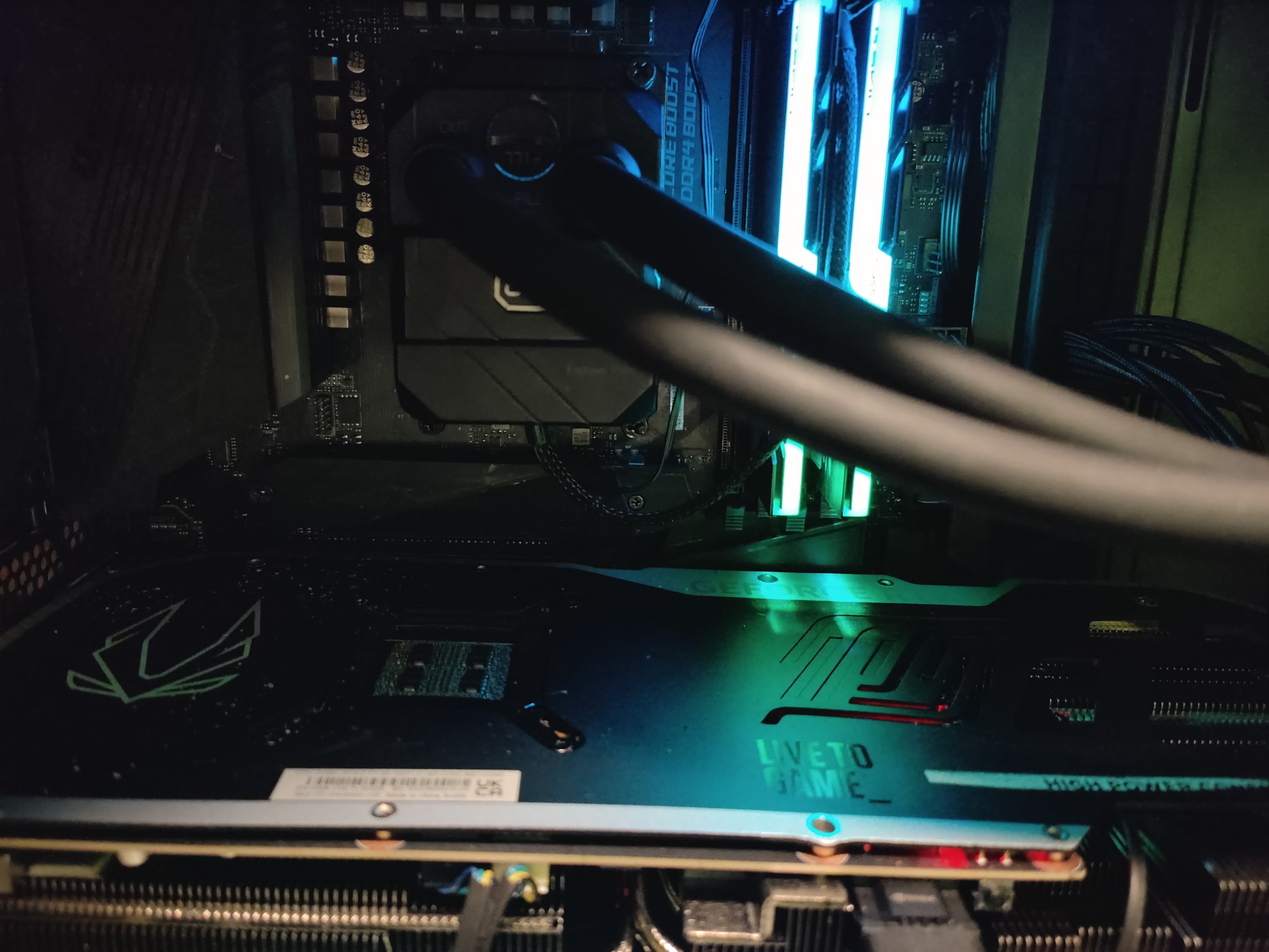

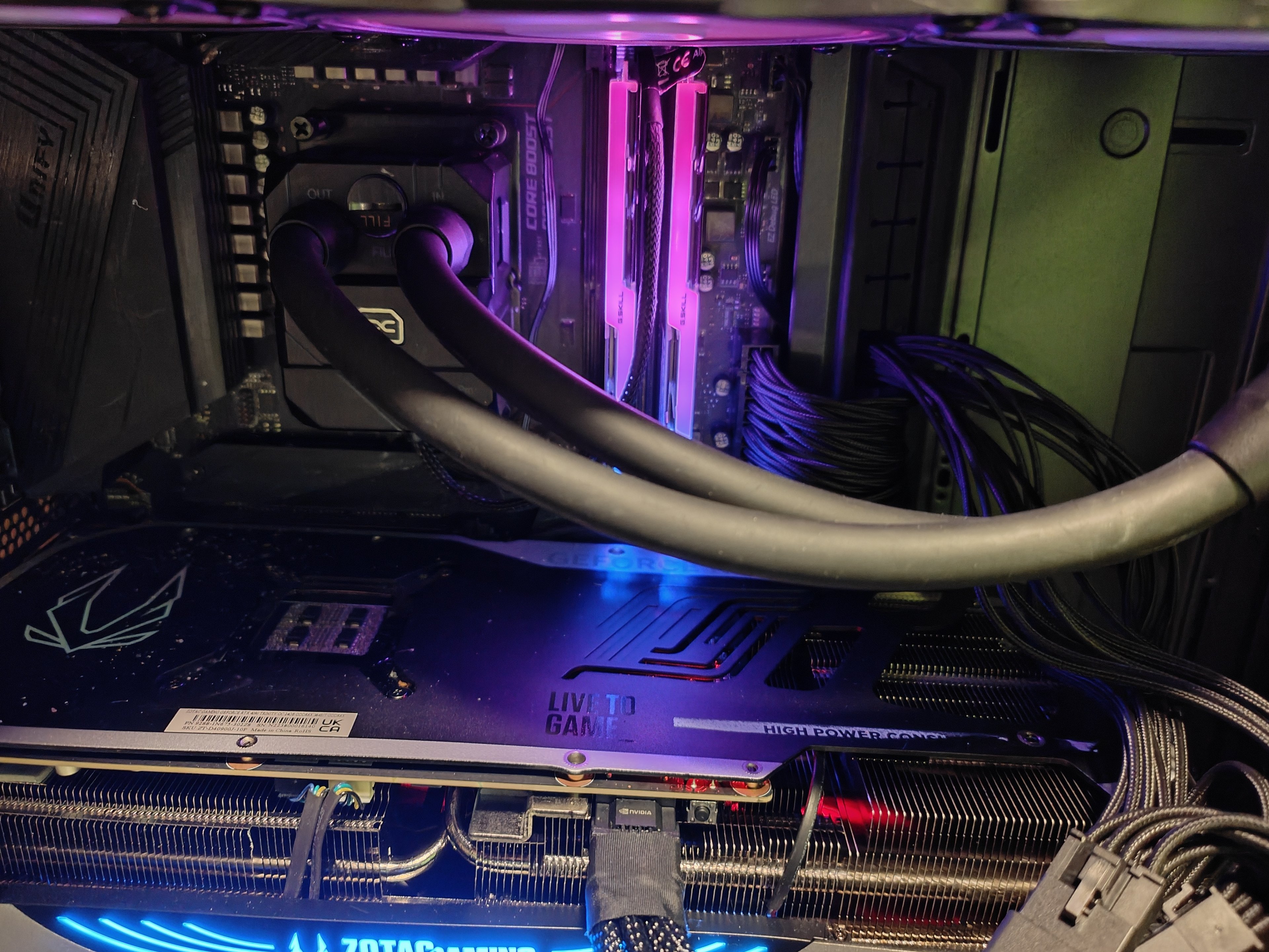

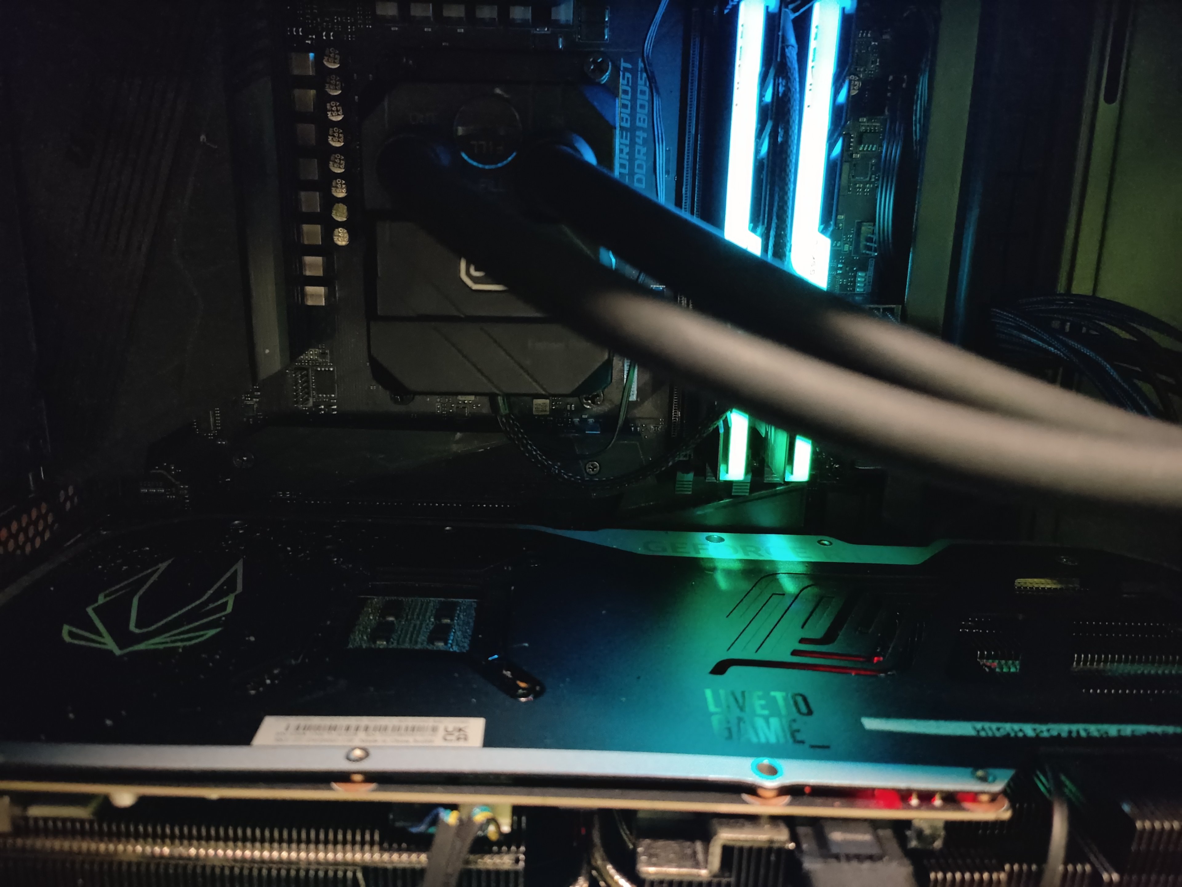

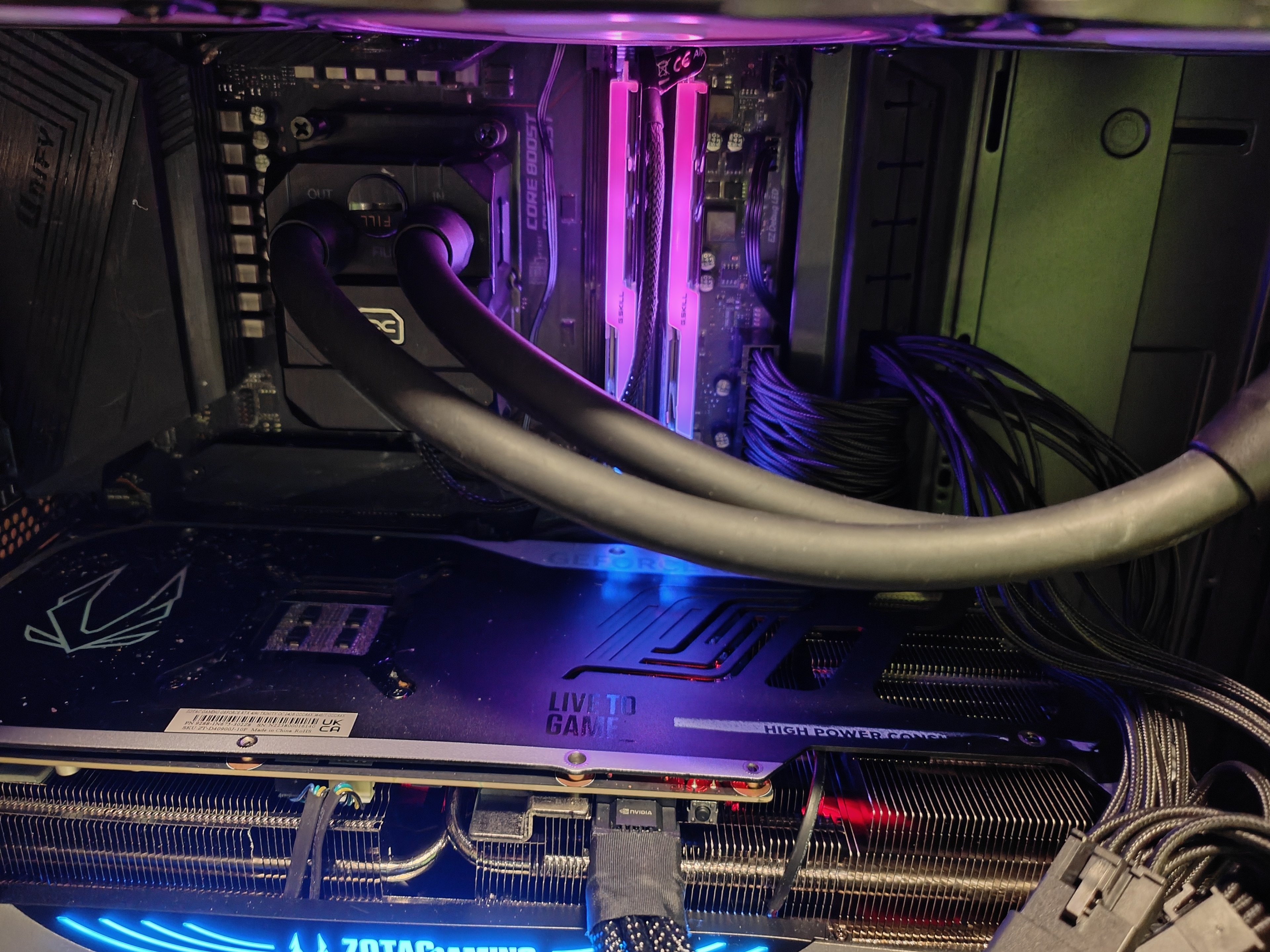

Hat schon jemand nach Bildern gefragt ?
Wenn nicht, dann mach ich das =)
Sehr merkwürdig... Cinebench R20 - nicht über 70 ( gerade getestet ) - Ebenfalls 3DMark nicht über 75 Grad - Dann OBS und Game gestartet - Fast prompt 88 Grad, Tendenz steigend. Abwärme am Kühlkörper deutlich spürbar, Pumpe läuft mit 2600 U/min, biede Schläuche allerdings kalt, Temperatur geht nicht mehr unter 65 Grad. Ich vermute die ist wirklich defekt.
Edit: Wenn ich OBS schließe liegt die Temperatur bei 48, wenn ich A Plagues Tale starte bei etwa 75 Grad.
