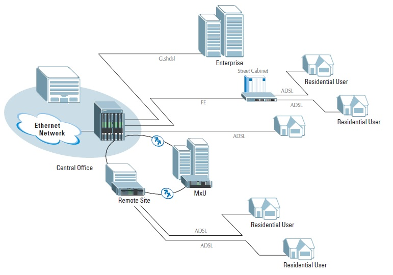

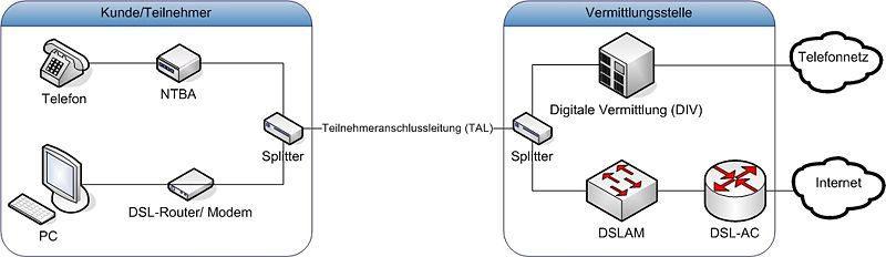

Also ich kann auch aus erster Hand sagen, wie das Netz aufgebaut ist und kann den Aussagen meiner Vorposter nur zustimmen.
Vom HVt (Amt) laufen mehrere Hauptkabel weg, die verschiedene Verzweigerkästen versorgen, von dort aus gehen dann die Verzweigerkabel als so genannte Längskabel weg und versorgen dann über diese die einzelnen Haushalte. Manachmal wird ein Verzweiger nur über ein Hauptkabel versorgt, es gibt aber viele Verzweiger, die im Regelfall über zwei HK oder noch mehr versorgt werden (so kann im Schadensfall bspw. Ersatzgeschaltet werden).
Wenn jetzt ein Bagger deine Zuführungsleitung abreist, bist logischerweise nur du betroffen. Wird ein Verzweigerkabel abgerissen, haben alle Haushalte, die an diesem VzK dranhängen, kein Internet mehr, das können einige wenige bis ein paar mehrere sein, je nachdem wie viele Haushalte das VzK nach dieser Schadensstelle noch versorgt.
Wird aber ein HK beschädigt, kann es durchaus sein, dass mehrere Hundert bis tausend Haushalte kein Internet mehr haben.
Bei Glasfaser kann das Ganze nochmal extremer sein, da die Verzweigerkästen als so genannte MFGs nur über Glas versorgt werden, und von dort dann idR über Kupfer die Haushalte vesorgt werden.
Wird ein solches Glas-Kabel beschädigt, können nochmal mehr Haushalte betroffen sein.
Manchmal wird ein Ort oder Ortsteil (wenn es eine Stadt ist, die Ortsteile hat, die zu klein sind, um dort ein eigenes HVt zu besitzen) auch über ein Ortverbindungskabel (OvK) versorgt, ist dann eine Verbindung von Amt zu Amt. Wenn da das Kabel defekt ist, dann kann es ganz schnell passieren, dass der komplette Ortteil kein Internet mehr hat.
Der Netzaufbau ist jetzt rein auf das Kupfer-Netz beschrieben, aber bei Vodafones Koaxial sollte das ähnlich sein.
In Zeiten von IP-Telefonie vielleicht nicht mehr 100%-ig korrekt, aber der Aufbau passt sonst schon. Die Wolke beginnt aber eben erst hinter dem DSLAM.
