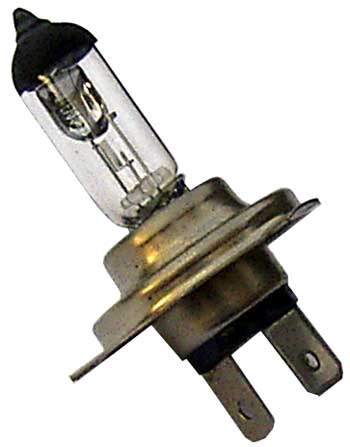

Beim Einbau einer neuen H4 12V 60/55-Watt Birne für meinen Frontscheinwerfer (Ford Escort) hab ich diese erst mal getestet, ohne sie vollständig einzubauen. Leider nur wurde sie so schnell so heiß, dass sie in einem unaufmerksamen Moment von mir ein wenig Plastik zum schmelzen gebracht hat. Diesen konnte ich nach Erkalten ohne Probleme wieder von der Birne runterkratzen, sieht aus wie neu. Nur diese schwarze Beschichtung an der Spitze der Birne ist an einer Stelle vielleicht 1mm mit runtergekratzt. Ist das schlimm?
Hier ein Bild von einer unbeschädigten Birne, falls jemand nicht weiß, was für einen schwarzen Rand ich meine:
http://www.ldm-tuning.de/pictures/T601-00145.jpg
Hast du die Birne mit Fingern angefasst - wenn ja ist die lebendsdauer dramatisch reduziert? Wenn das schwarze einen mm abgekratzt ist , blendest du evtl. den gegenverkehr - wenn dem so ist kommst du nicht durch die nächste hu.
ausserdem hast du bestimmt nicht alles abkratzen können, diese feinsten rückstände verbrennen und deine birne ist relativ schnell wieder kaputt...
Setzt die Birne auf keinen Fall wieder ein. So wie von meinem Vorposter geschrieben, Plastikreste und Fingerabdrücke könnten die Birne zerstören, die fehlenden Beschichtung die Leuchtausbeute verändern (weniger Licht durch Streuung oder den Gegenverkehr blenden und der TÜV dich damit sowieso wieder nach Hause schicken.
1mm? Dürft noch nix ausmachen. Guck dir die Birne mal von vorne an - siehst du die eigentliche Birne direkt an der nun fehlenden schwarzen Schutzschicht? Falls ja, bau sie nicht wieder ein.
Das du die Birne angefasst hast ist aber für Halogenbirnen kritisch. Die Lebensdauer reduziert sich dadurch stark. Ob dem TÜV das auffällt .. wenn die Birne streut dann ja, aber ansonsten schaut man nur ob die Höheneinstellung stimmt.
Bau sie ein und gut ist. Wenn sie dann kaputt gehen sollte, kannst Du sie immer noch ersetzten.
Und wegen dem 1mm mach Dir keine Sorgen.
Solltest Du nachts jetzt nicht schlafen können, wegen dem einem mm dann kauf Dir eine neue.
Empfehlen kann ich Dir die Osram NightBreaker oder Philips X-Treme Power, dass sind die stärksten zugelassenen Birnen die wirklich sehr weit leuchten. Hab die einen und die anderen im Aygo gehabt . Super Licht und weite Sicht :evillol:
wenn du auf dem teil plastik hattest oder du sogar mit den fingern drauf rumgegrabbelt hast besteht sogar eine gewisse chance, dass dir die lampe durch temperaturunterschiede und dadurch auftretende spannungen im material um die ohren fliegt. das gibt eine ziemliche sauerei im scheinwerfer.
wirf sie weg und bau eine neue ein. nicht nur wegen der abgekratzten beschichtung. wenn deine lampen älter sind als zwei jahre kannst du die im anderen scheinwerfer am besten auch gleich austauschen, da birnen mit der zeit einen erheblichen teil der leuchtkraft verlieren.

wenn ich das nächste mal von irgendeinem trottel bis zur erblindung geblendet werde, werde ich an deinen beitrag denken.
Dass man Halogenbirnchen nicht mit den Fingern berühren darf höre ich seit 30 Jahren, und halte das für ebenso realistisch wie einen Diafilm in einem Glas Cola entwickeln zu können. ;)
Ich jedenfalls fasse meine Birnen beim Auspacken und Einsetzen immer an, und es ging noch niemals eine aus diesem Grund kaputt.
das mit dem Anfassen beruht auch auf Theorie:
durch das Anfassen ist ein Fettfilm auf der Lampe
Durch den Fettfilm kommt das Licht schwerer durch
dadurch erwärmt sich die Lampe Stärker
jeh wärmer die Lampe ist, desto schneller kann der Glühdraht durchbrennen.
Aber deshalb die Lampe wegwerfen?

auch über die Fehlende Beschichtung würde ich mir keine Sorgen machen, (vor allem Wenns nur am rand ist).
Bau das Ding ein, schau von mir aus ob man von vorne geblendet wird, und warte dann 3 Jahre bis sie Kaput wieder Kaput geht.
