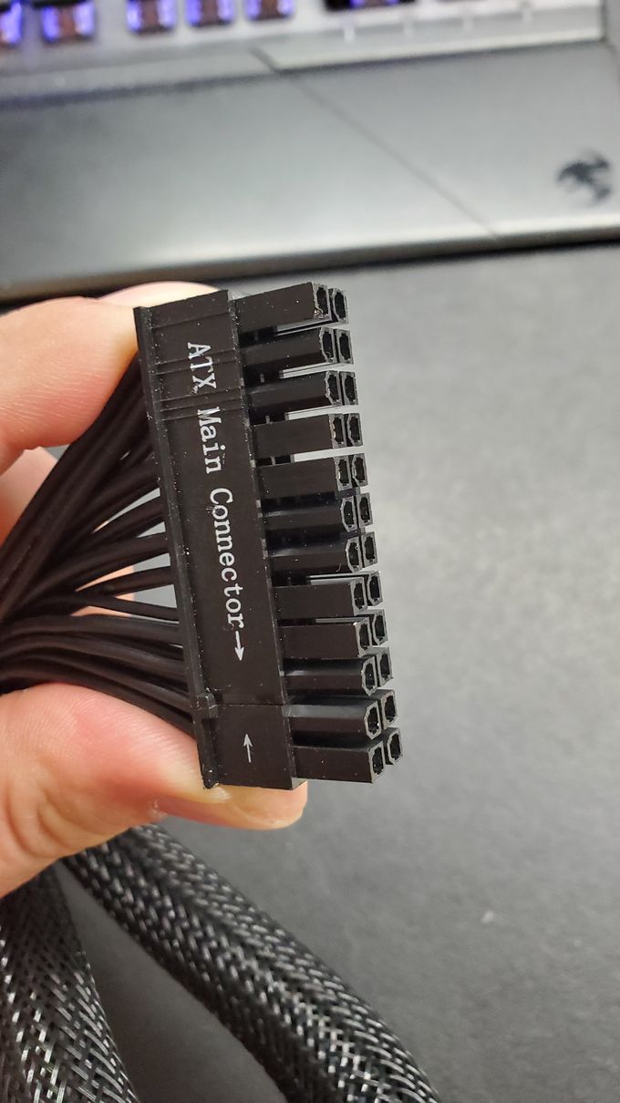

Hast du beim ATX Netzteil grün + schwarz gebrückt?

An dem breiten ATX-Stecker gibt es ein Grünes Kabel. Wenn dieser auf Masse gebrückt wird, geht das Netzteil an.

- Du steckst die Molex Stecker ganz normal in das Sharkoon Gehäuse.
- Dann schließt du das Kaltgerätekabel an das Netzteil an.
- Anschließend nimmst du dir eine unisolierte Büroklammer und steckst sie in grün+schwarz des 24-Pin ATX Anschluss des Netzteils, welches dann anspringen sollte.
- Dann schaltest du das Gehäuse ein, falls es nicht bereits mit angeht.
Das alles natürlich erstmal ohne dass Platten drin sind.

@redfng Schau mal in den Link aus #16. Da steht drin, welche Pins, wenn alle Kabel schwarz sind
Mach den 4er Block von deinem Kabel ab, dann entspricht es exakt der Abbildung.
