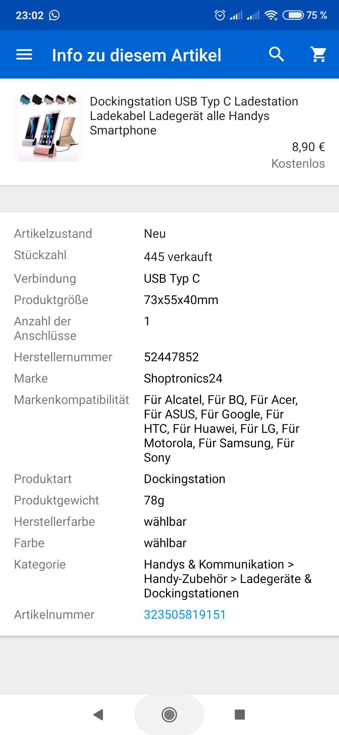

Ja weil das ding keine marke hat :D Das ist das einzige was ich dir geben kann dazu :D
ah und smartphone ist das xiaomi Mi 9T pro

Nutz es einfach . Wenn das Kabel sehr warm wird muss es allerdings weg. Im übrigen kann dir das auch bei sehr hochwertigen Kabeln passieren wenn zu viele Adern gebrochen sind.
Meine Faustregel ist : Kabel über 60 Grad kommen weg
Also kann es so keine Akku Schäden verursachen? Ja vllt ist das Kabel nur irgendwie dadurch gefäddelt und ich kann es aufschrauben und ein anderes durchfäddeln, falls es sehr warm wird .
Es wird definitiv keinen Schaden verursachen, kann aber die Ladegeschwindigkeit begrenzen. Huawei SuperCharge, oder wie es heißt, lädt beispielsweise mit bis zu 5A und da benötigt es schon spezielle Kabel um das zu ermöglichen. Netzteil und Handy merken aber, wenn das Kabel dies nicht leisten kann und der Modus wird dann einfach nicht aktiviert, sodass die Handyladung einfach länger dauert.
Ja gut das ist mir relativ egal , wenn ich am zocken bin steht mein Handy da eh stundenlang 😂
