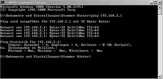

gib mal im DOS-Fenster folgendes ein:
auf dem NB: ping 192.168.2.101
auf dem DT: ping 192.168.2.102
und von beiden: ping 192.168.2.1 (ist der Router)
Was sagt er dann?
Sollte in etwa so aussehen:
