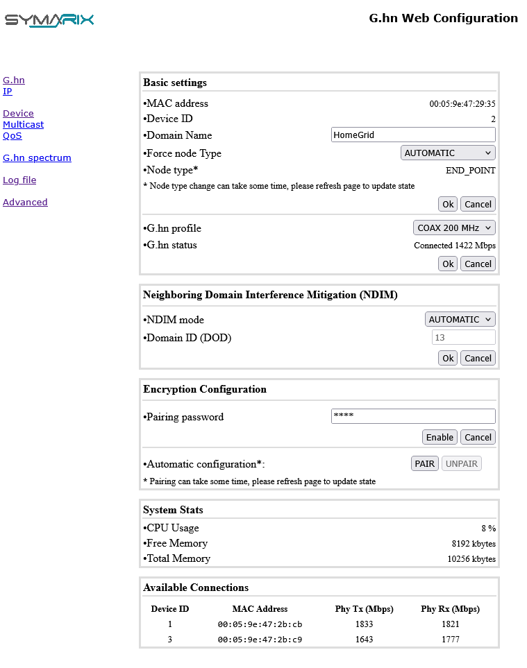

G.hn Ethernet over Coax ist nicht störanfällig, das Koaxkabel ist ja geschirmt. Solange die Koaxkabel irgendwie miteinander verbunden sind wird das funktionieren. Es müssen nicht alle Dosen belegt sein, nur die wo man braucht. Hatte noch nie einen Ausfall, Latenz < 1ms, Stromverbrauch ~ 3,5 Watt pro Modem.

Gibt EoC G.hn Produkte von Symarix, Kathrein, Gigacopper, Devolo. Darf nur genutzt werden wenn das Kabel frei ist, also kein öffentliches Kabelnetz angeschlossen ist. Satelliten TV ist kein Problem.

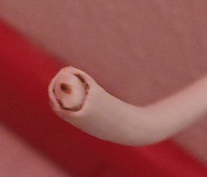

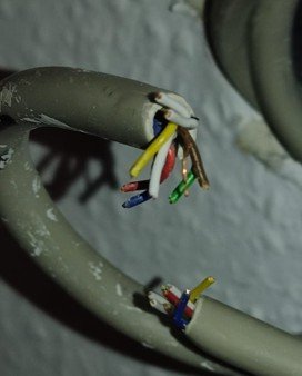

Schon mal vielen Dank für den Input. Ich habe mal Fotos von den bestehenden Kabeln gemacht. Just bei der Testdose für Koaxial habe ich dann doch wieder 2 Leitungen entdeckt. Eine mit Pfeil rein und eine mit Pfeil raus. Dann ist hier wohl doch eine Reihenschaltung vorgesehen und ich muss nur den ersten Zugang finden, oder?
Die Leitungen für die Heizung sind extra isoliert und die vorhandene Elektrik und sonstige Verkabelung läuft ja auch über den Schacht. Ich glaube nicht, dass das ein Problem ist. Es wurde uns viel mehr suggeriert, dass kein Durchkommen wäre. Was ich aber bezweifle. Wie oben bereits erwähnt hatte ich den Eindruck dass unbedingt ein neuer Kabelkanal verlegt werden wollte.
Ich spiele mit dem Gedanken mir ein Endoskop zu kaufen, um der Sache mal auf den Grund zu gehen.
Achso und die Coaxkabel sind mit dem Kabelnetzanschluss nicht verbunden. Also sollten Störungen kein Thema sein.
dann hol dir entsprechend Cat6a oder Cat7 Verlegekabel, runde das Ende mit halbwegs guten Paketklebeband ab und versuche es durchzufädeln. Versuche es aber nicht mit Gewalt, sondern mit halbwegs Gefühl.
