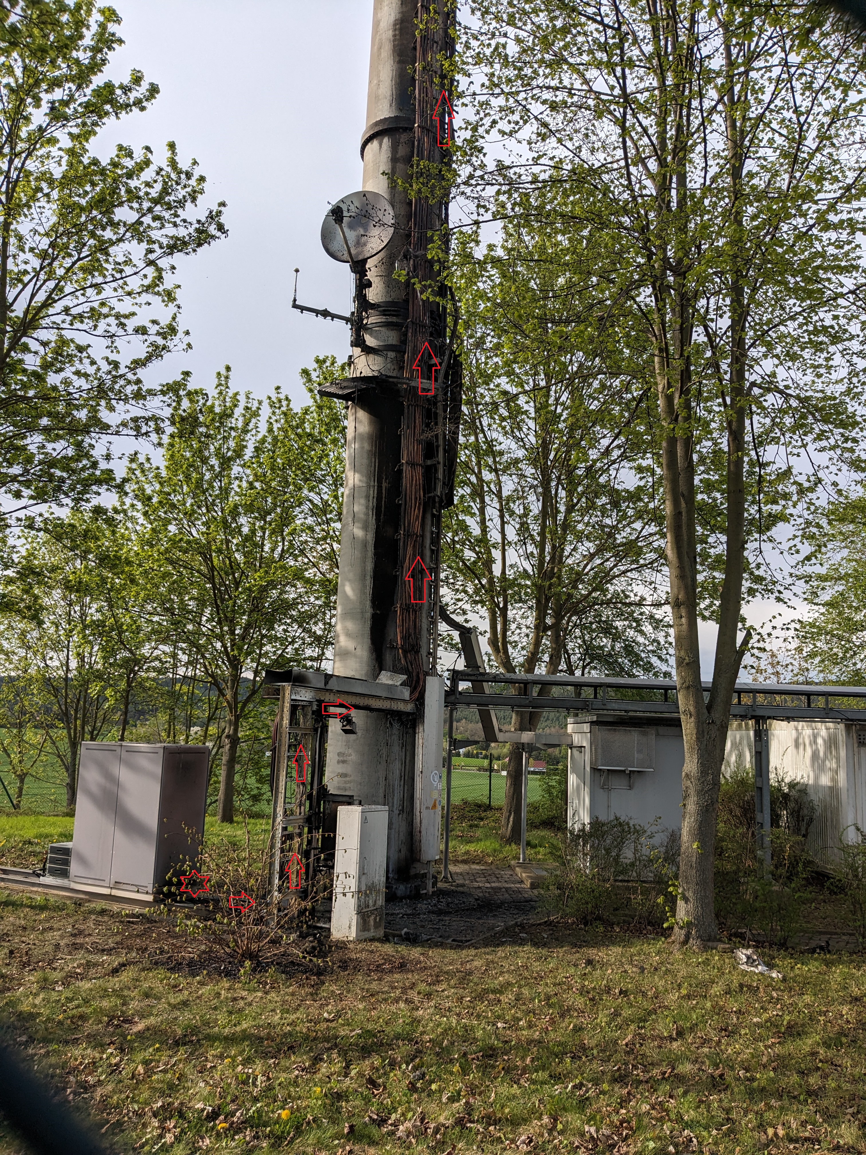

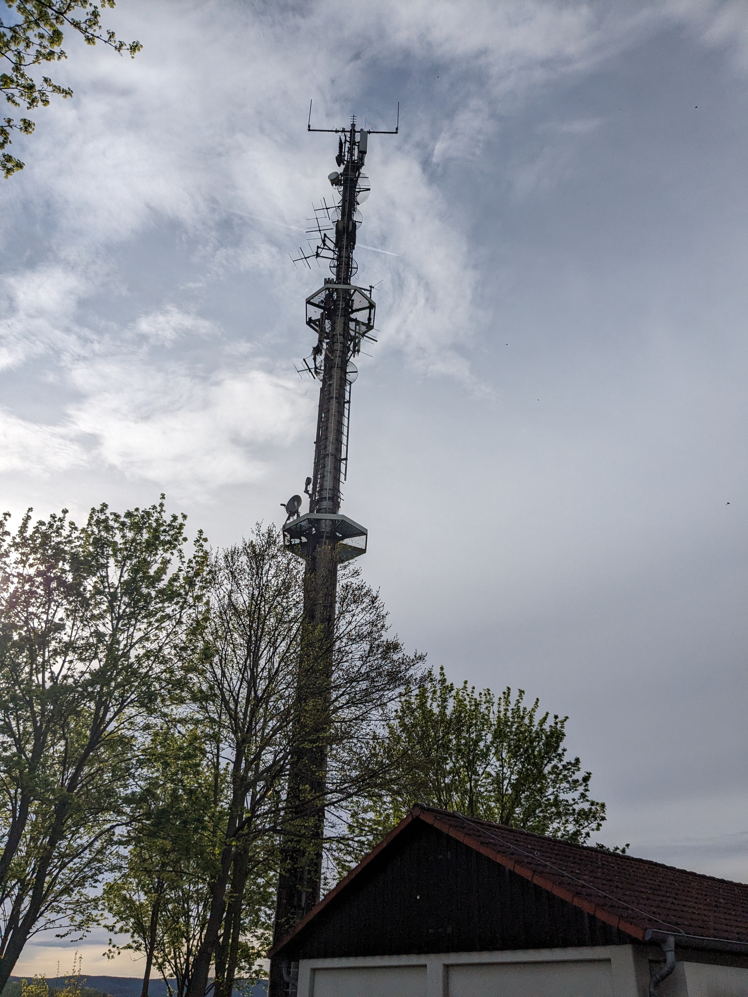

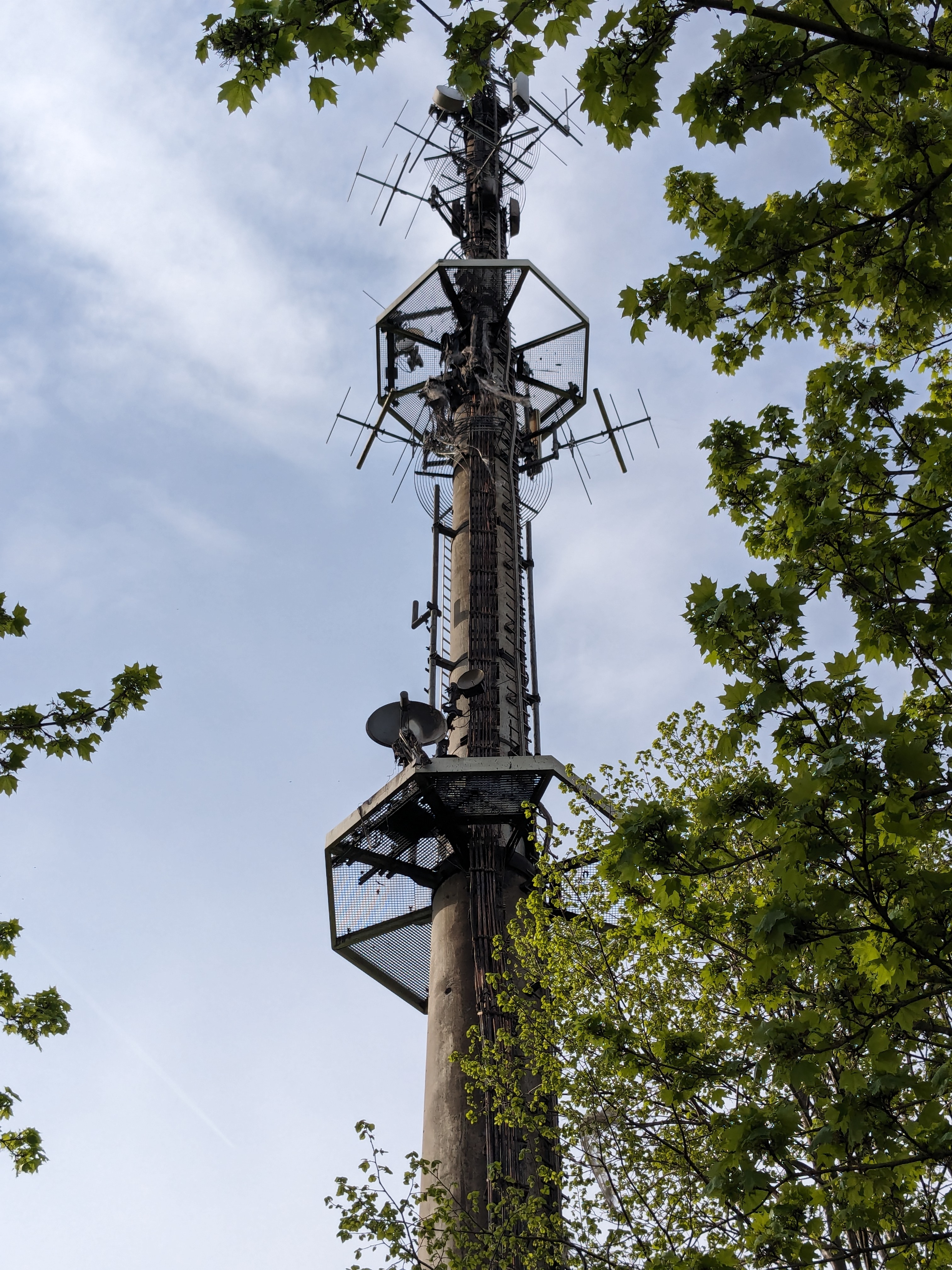

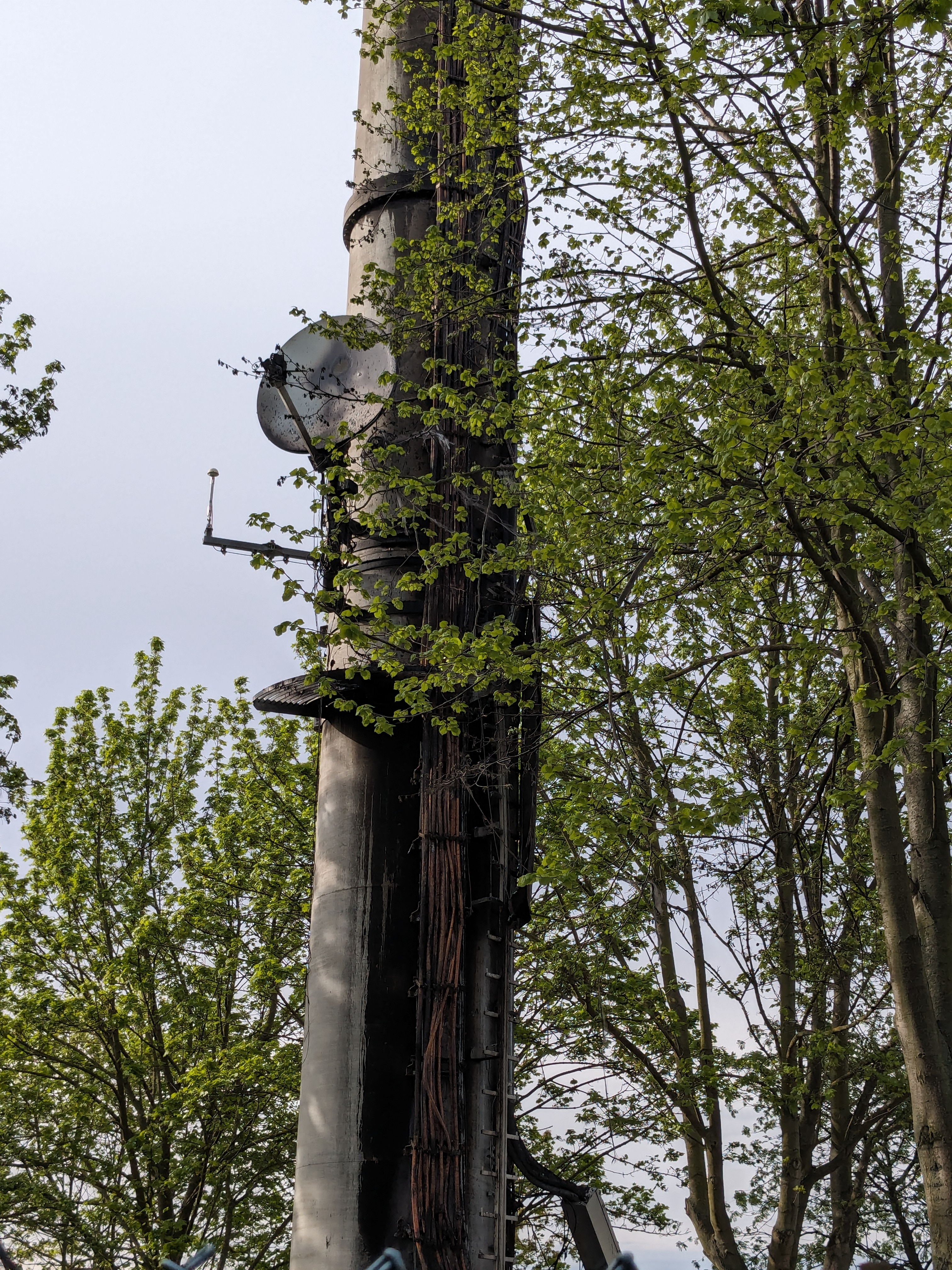

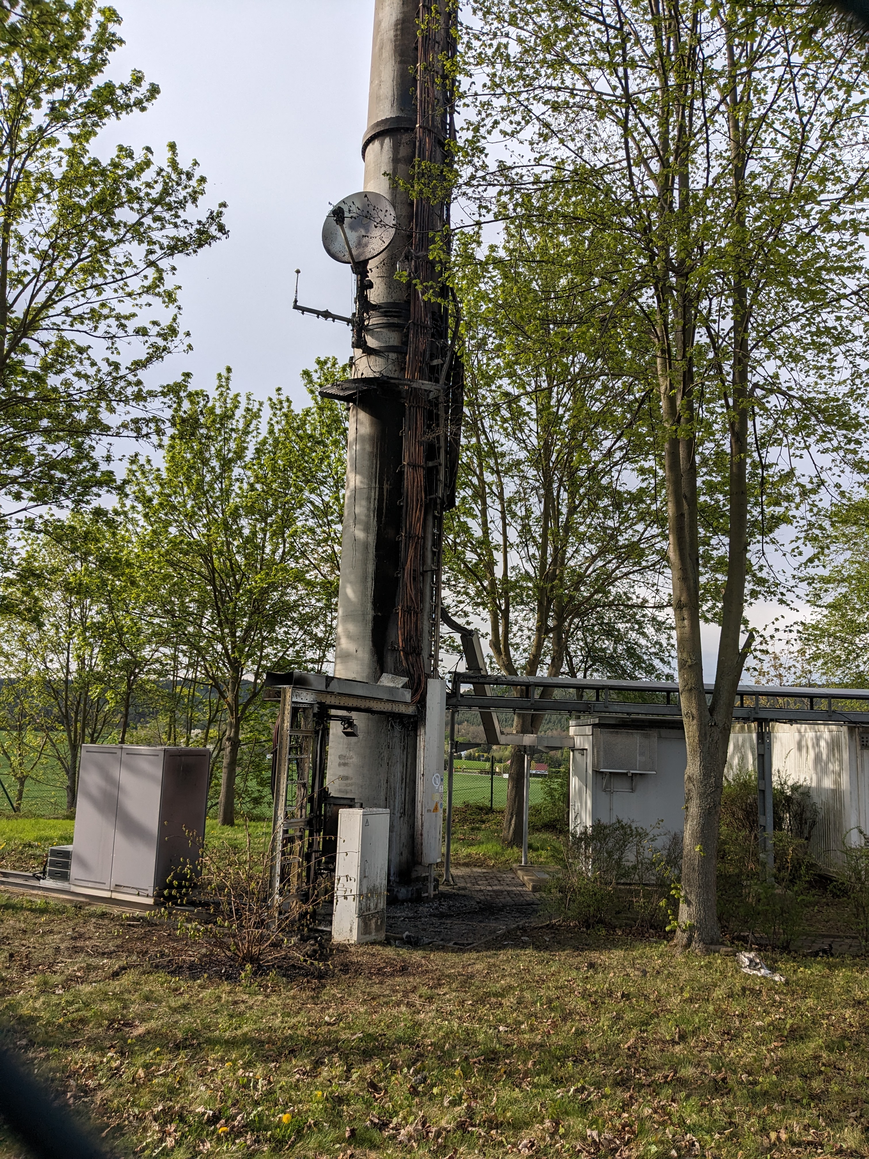

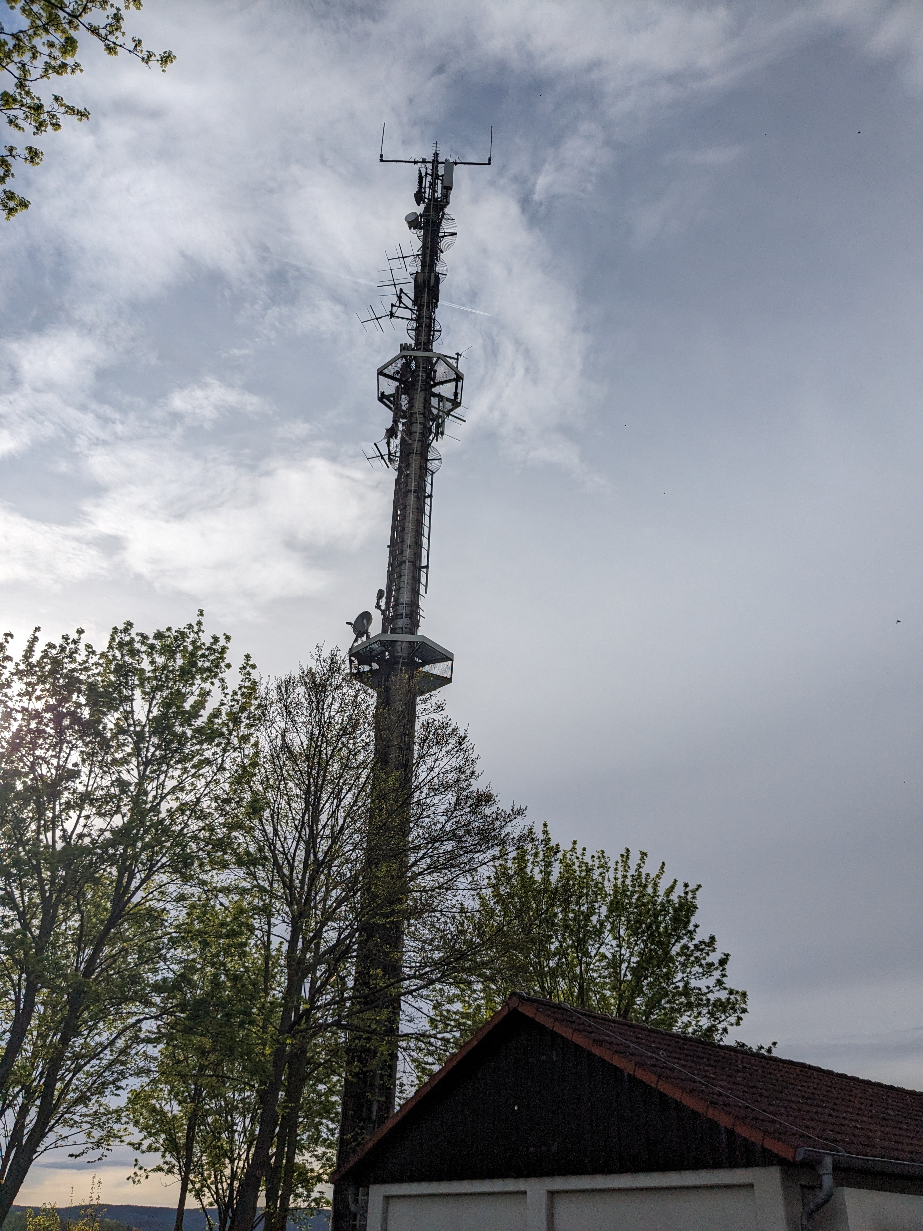

Der abgebrannte Turm 😢

Puh da gab es wohl einen Kurzschluss in der o2 GSM BTS oder der USV, die Nokia Flexis schauen noch ganz gut aus, mit etwas Glück können auch die LTE Antennen ganz oben am Mast noch weiter verwendet werden. aber ich schätze mal der komplette Mast muss weg weil der Beton wohl schwere Schäden genommen hat.
Wer war da noch am Mast? Schaut nach Vodafone aus aber durch den Brandschaden kann man nur noch wenig erkennen.

Scheint ja doch etwas ungewöhnlich zu sein, dass ein ganzer Turm abbrennt, die Drehleiter der Feuerwehr war einfach nicht hoch genug. Laut einer bekannten soll er von oben nach unten gebrannt haben, was ich aber nicht verifizieren kann..
Bin kein Fachmann was Brände angeht, aber für mich schaut es aus als wäre der Brand wie eingezeichnet links bei der o2 Technik ausgebrochen, weil wenn es von oben nach untern gebrannt hätte, wäre auch die Technik auf der rechten Seite betroffen diese ist aber unberührt.
Aber das ist nur meine persönliche Meinung ohne Fachwissen!
Davon würd ich auch ausgehen. So wie der Steigweg verbogen ist wäre das auch so ein kompletter Neuaufbau.
@Lee Monade
Wobei ich an dem Kasten links jetzt auch nichts erkennen kann.. Es soll jedenfalls zweimal geknallt haben bevor (?) der Brand begann.. Ich habe nur den Hubschrauber gehört, der ungewöhnlich lange geflogen ist.. Man geht von einem technischen defekt aus, anderes hätte mich aber auch nicht gewundert, erst gestern ist hier wieder ein Kleidercontainer gesprengt worden..
