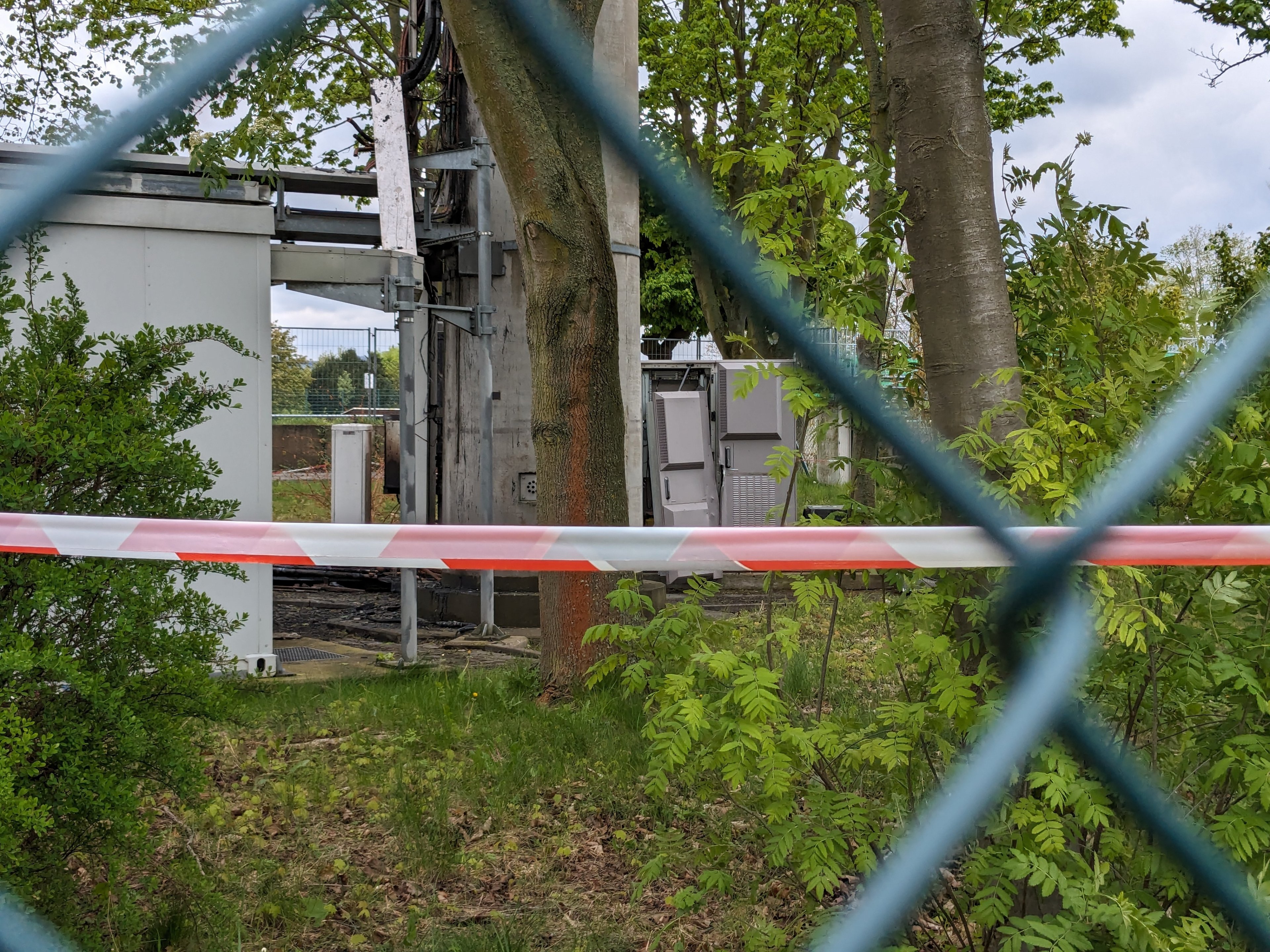

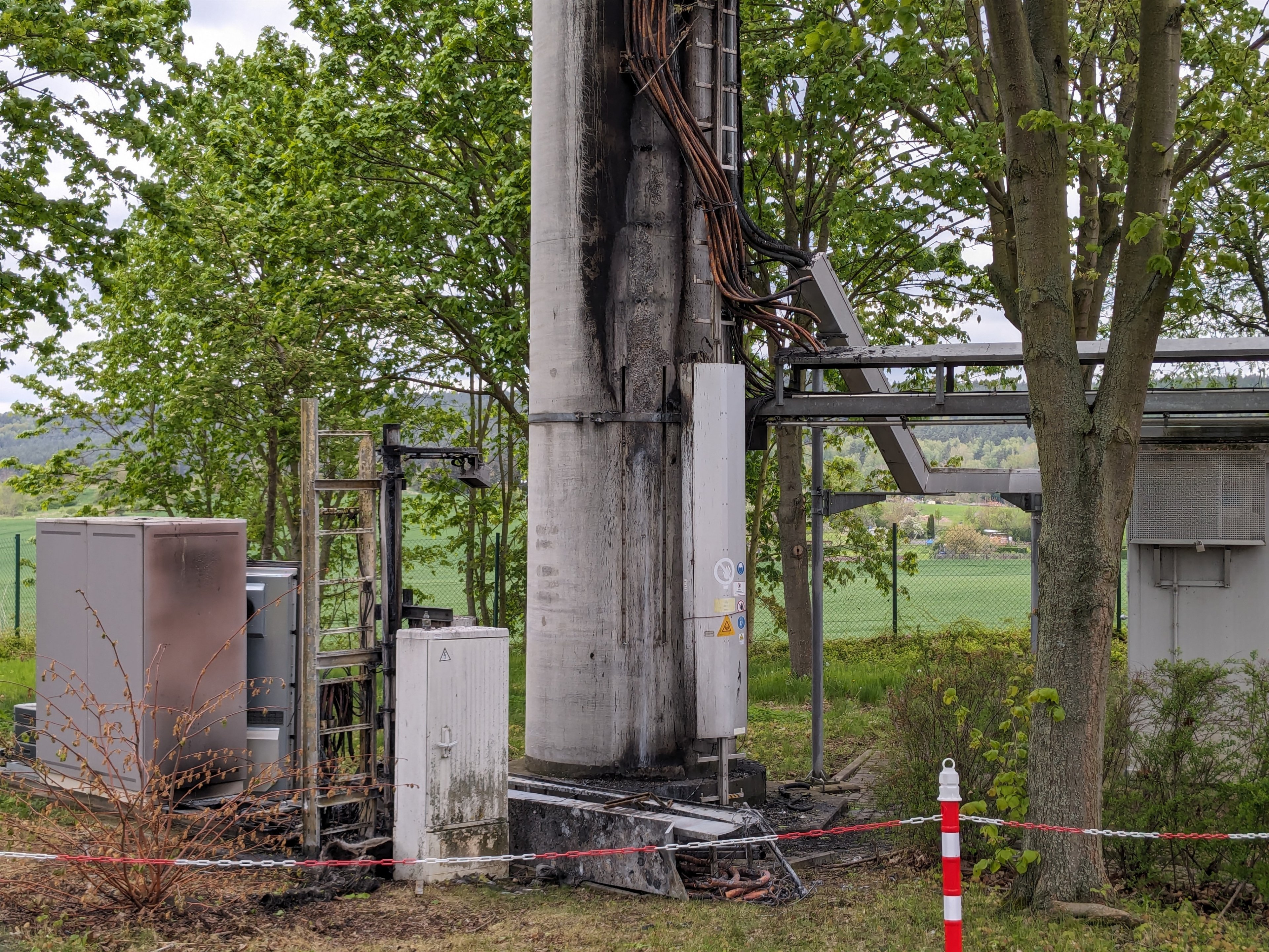

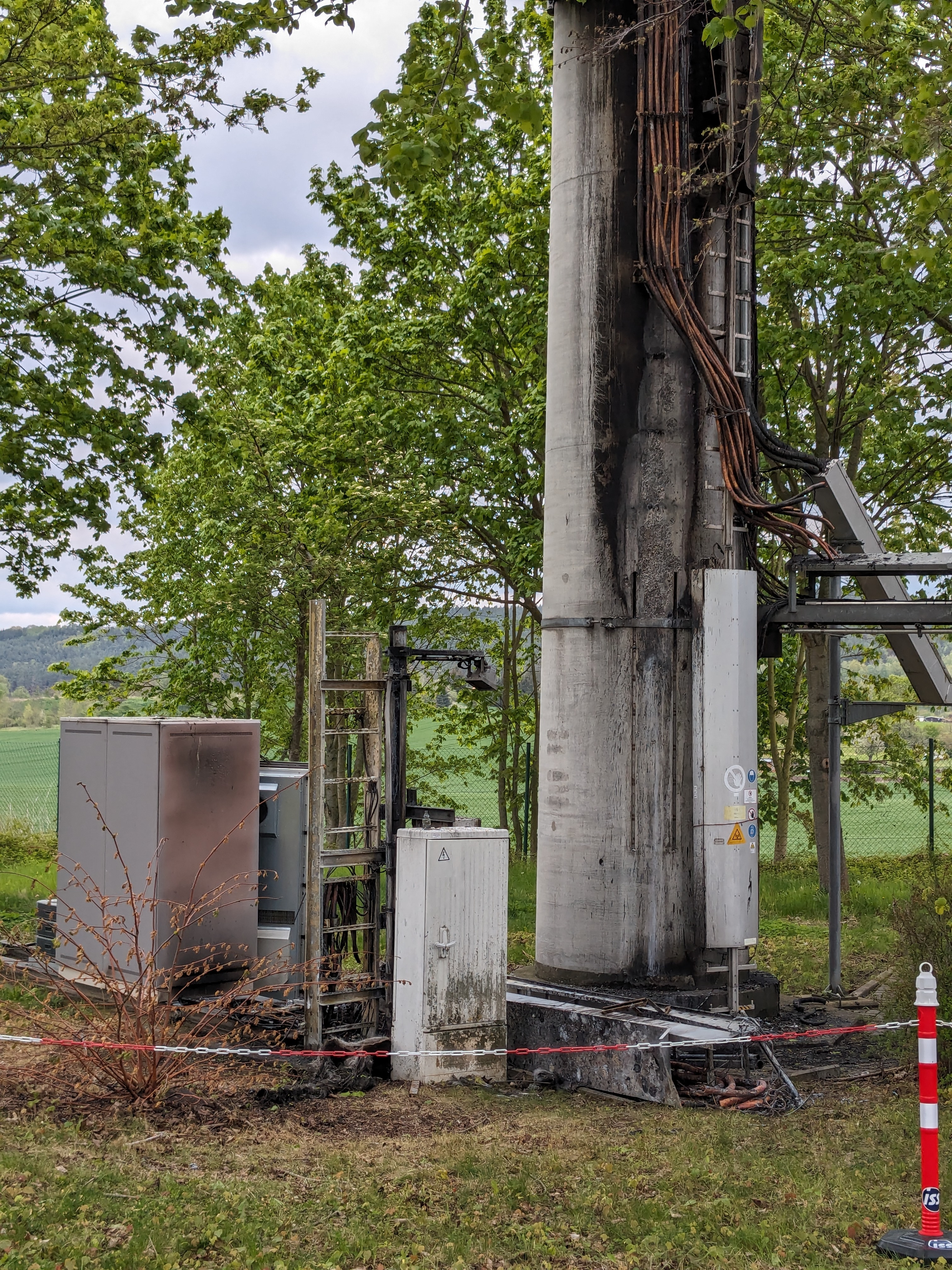

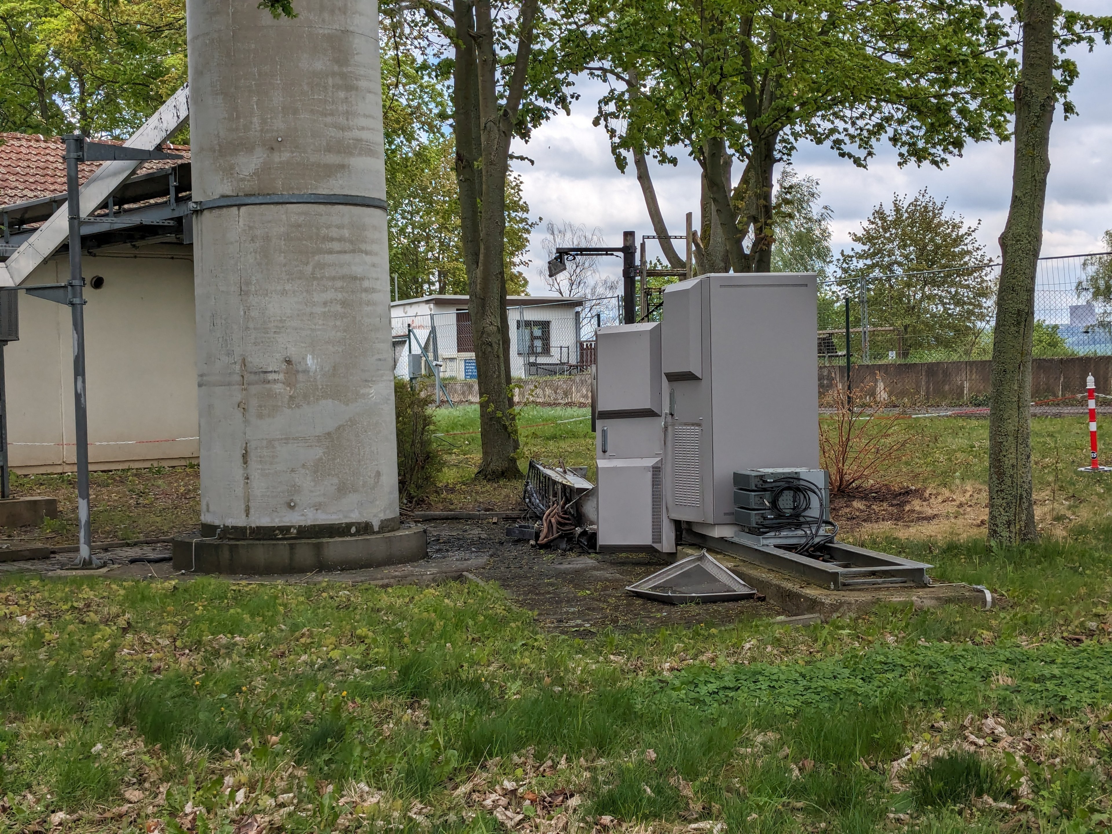

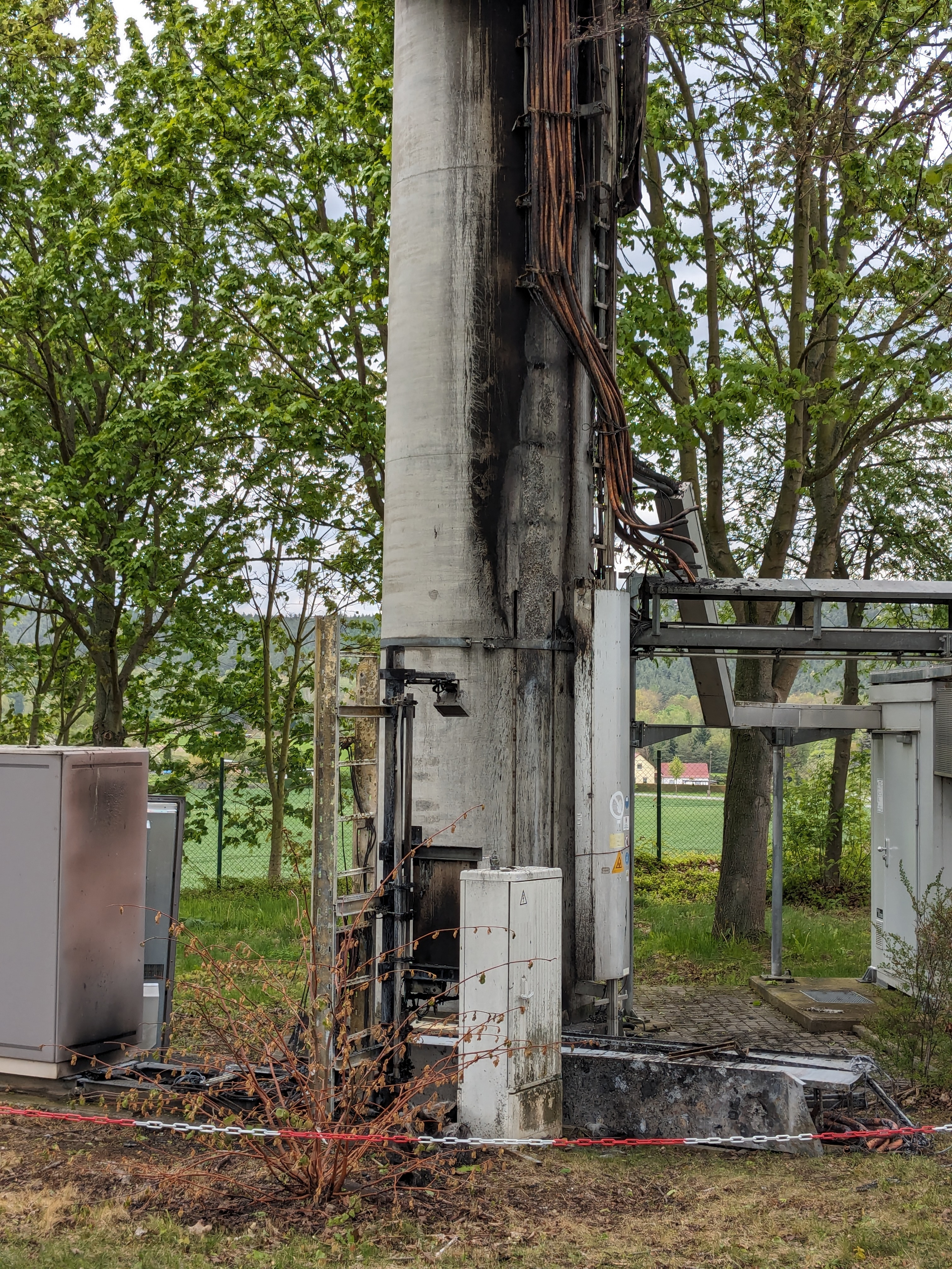

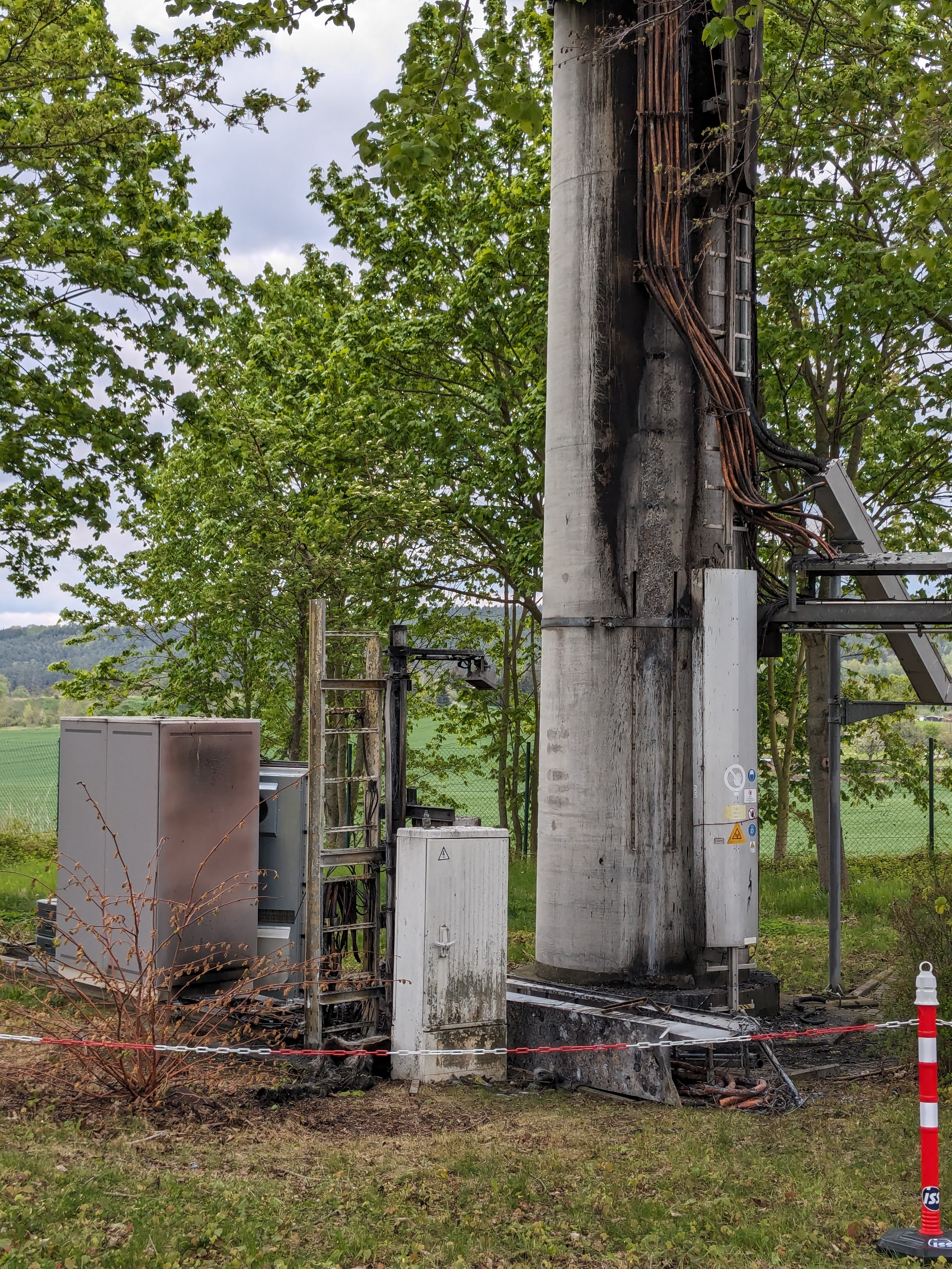

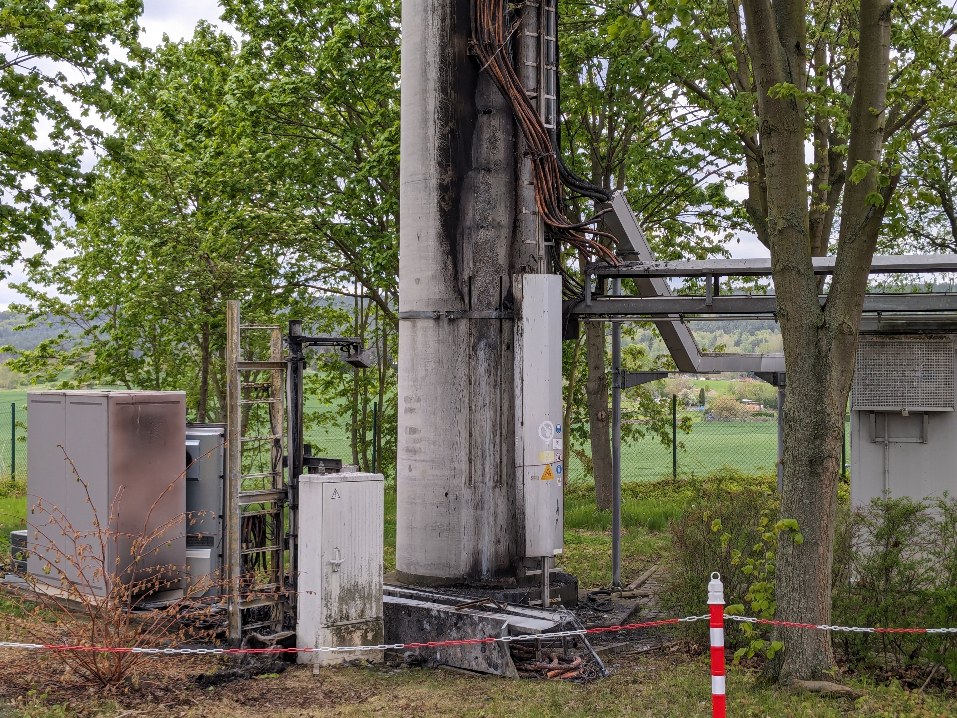

Wobei ich an dem Kasten links jetzt auch nichts erkennen kann.. Es soll jedenfalls zweimal geknallt haben bevor (?) der Brand begann..
Dann war es zu 99% die USV der o2 Station, wüsste nicht was sonst an einem Mobilfunksender explodieren könnte, man hat hier ja auch noch klassisch mit Hohleiterkabel und ohne Remote Units gearbeitet. Also keine aktive Technik am Mast selbst.
Die Akkus machen einen ordentlichen Knall.
Früher hat man da Blei Akkus genutzt die konnten weder brennen noch explodieren, aber seit dem man immer mehr Lithium Akkus verwendet kann das schon mal passieren.

Der Turm ist wohl schon älter, kann also durchaus sein..

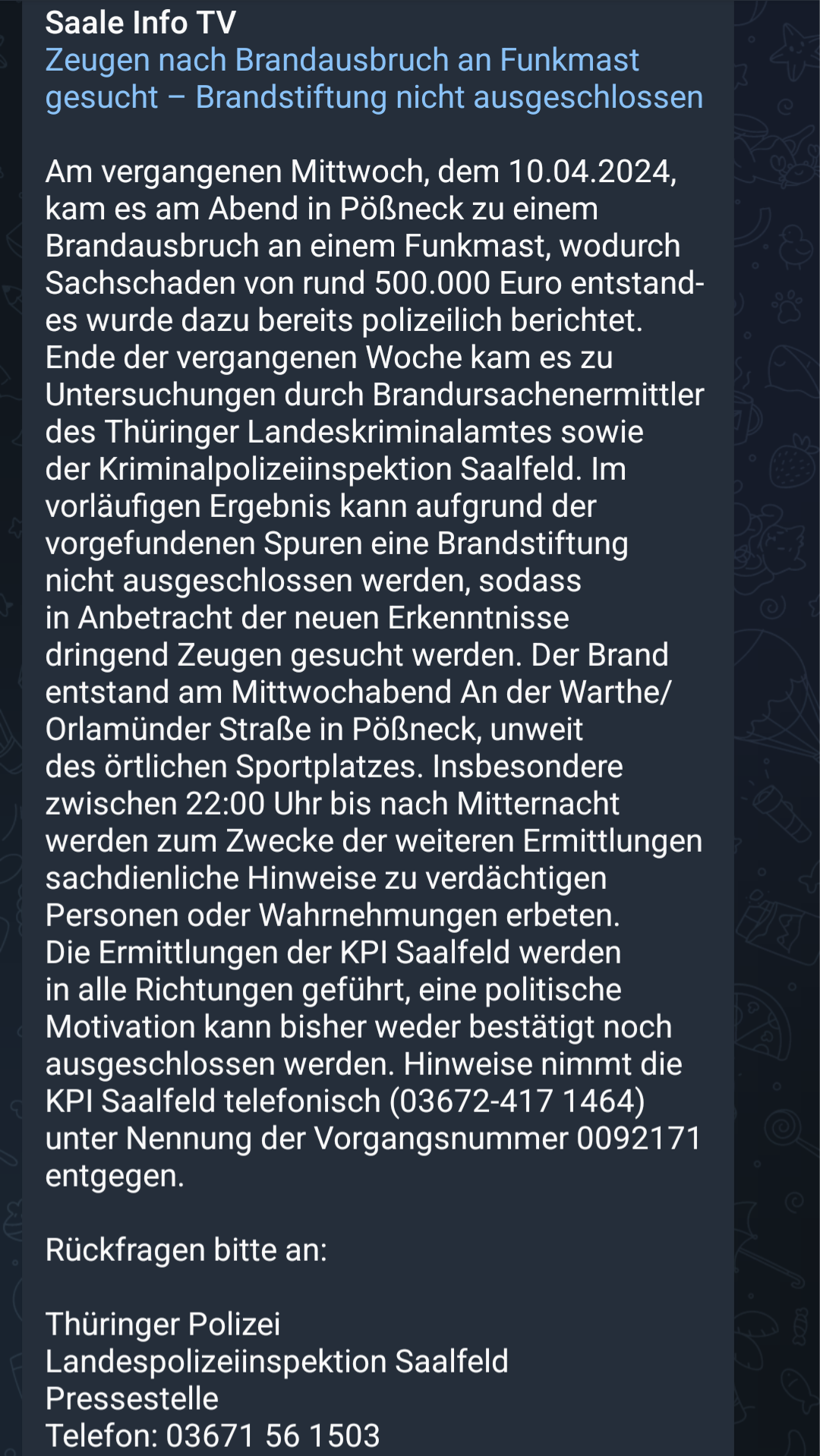

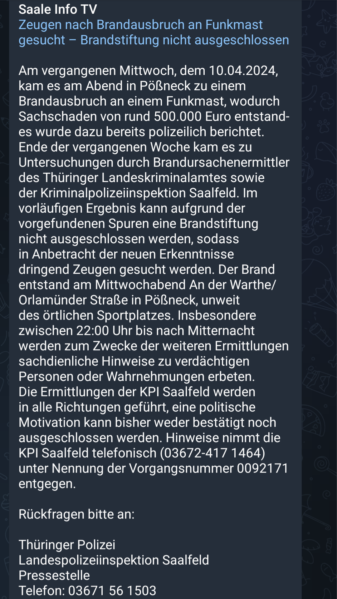

Brandstiftung wird nun ernsthaft in Erwägung gezogen 🙈
Macht für mich auch mehr Sinn, ich hab fast 15 Jahre für Deutsche Mobilfunkbetreiber in der Netzplanung und der Netzüberwachung gearbeitet, in den 15 Jahren sind mit zwar einige abgebrannte Sender begegnet aber vielleicht eine Handvoll davon durch einen defekt der Technik.
Fast alle waren entweder Brandstiftung, oder das Gebäude selbst auf dem der Sender montiert war ist abgebrannt. Hin und wieder hat man auch Blitzschäden aber die führen meist nicht zu Bränden sondern zu Überspannung.

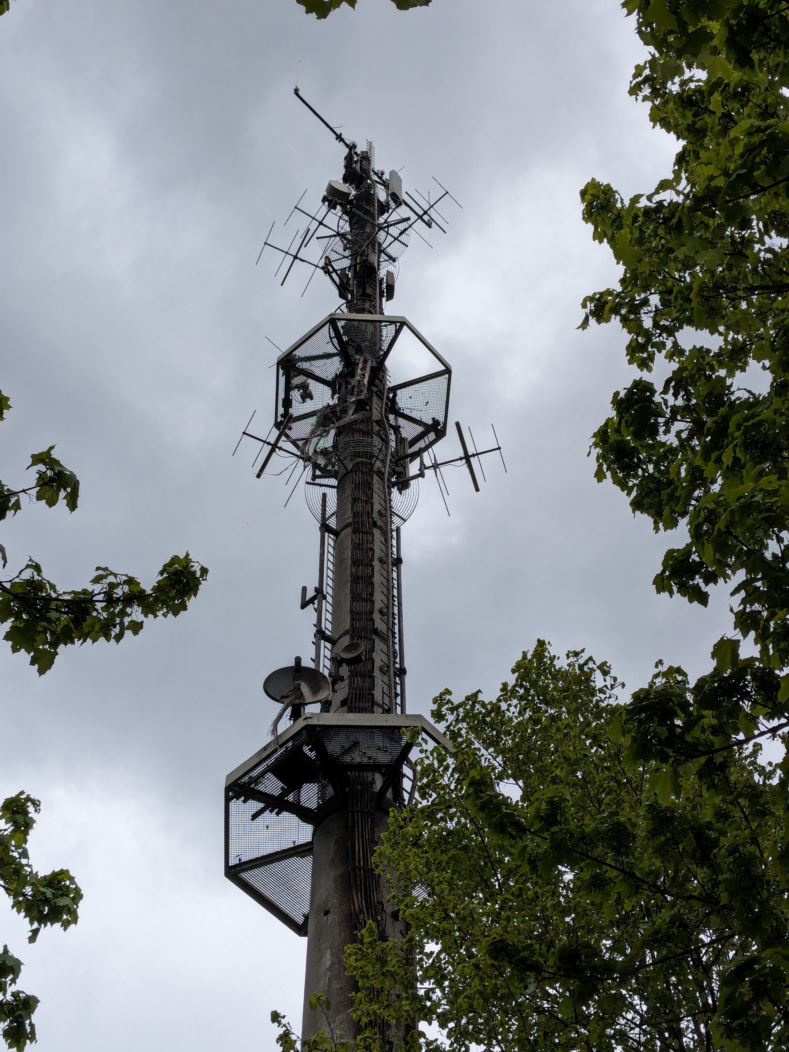

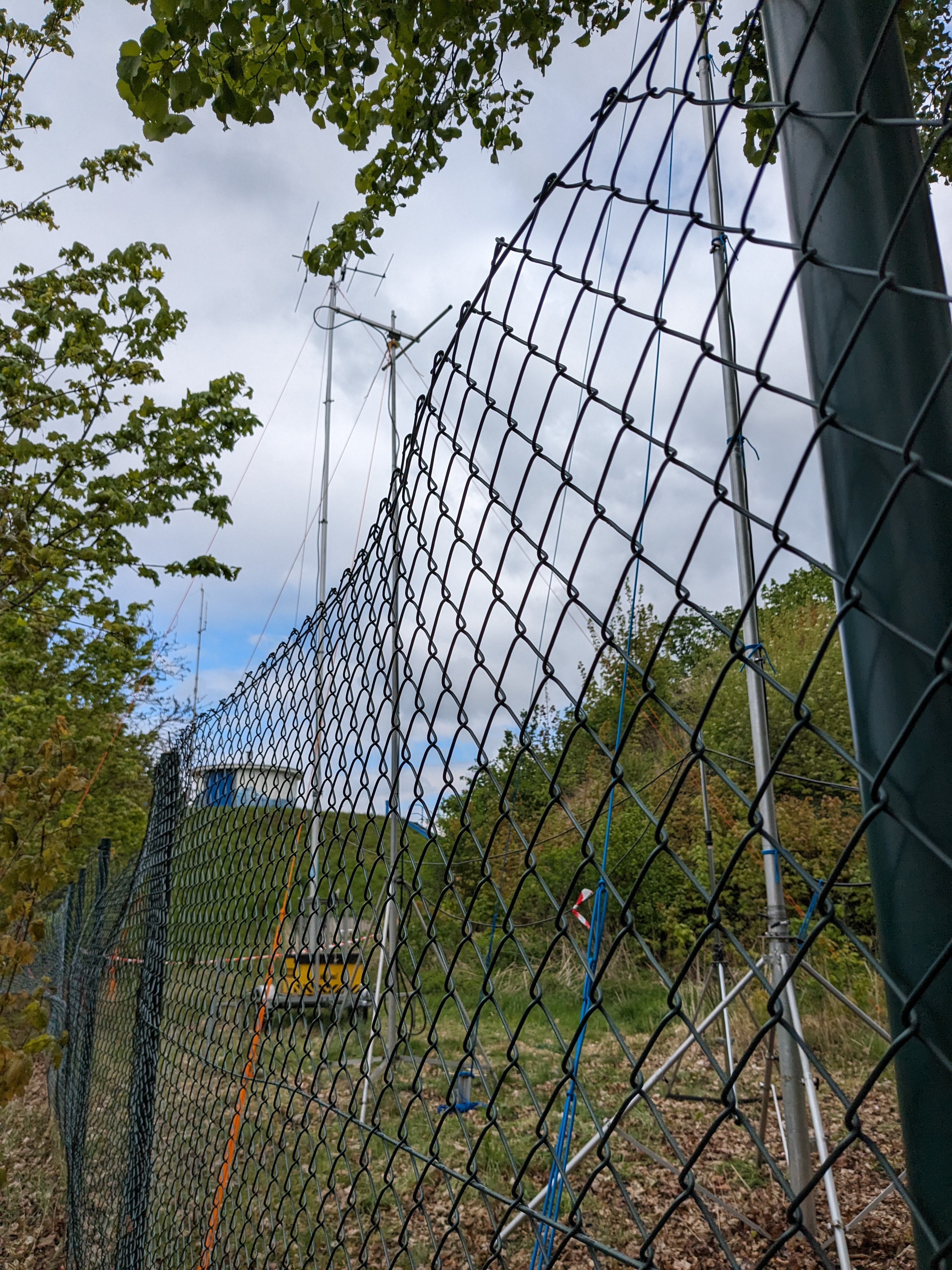

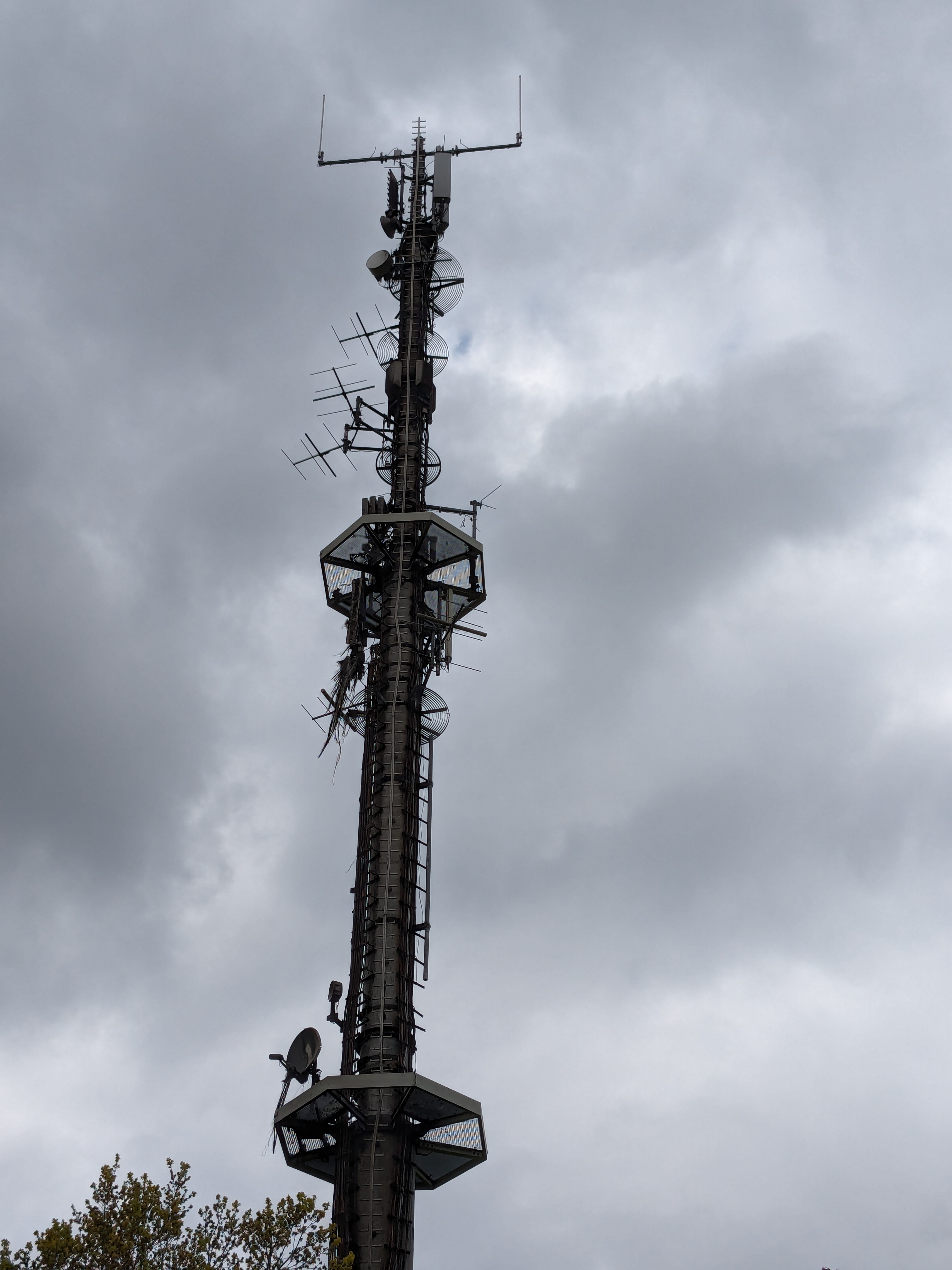

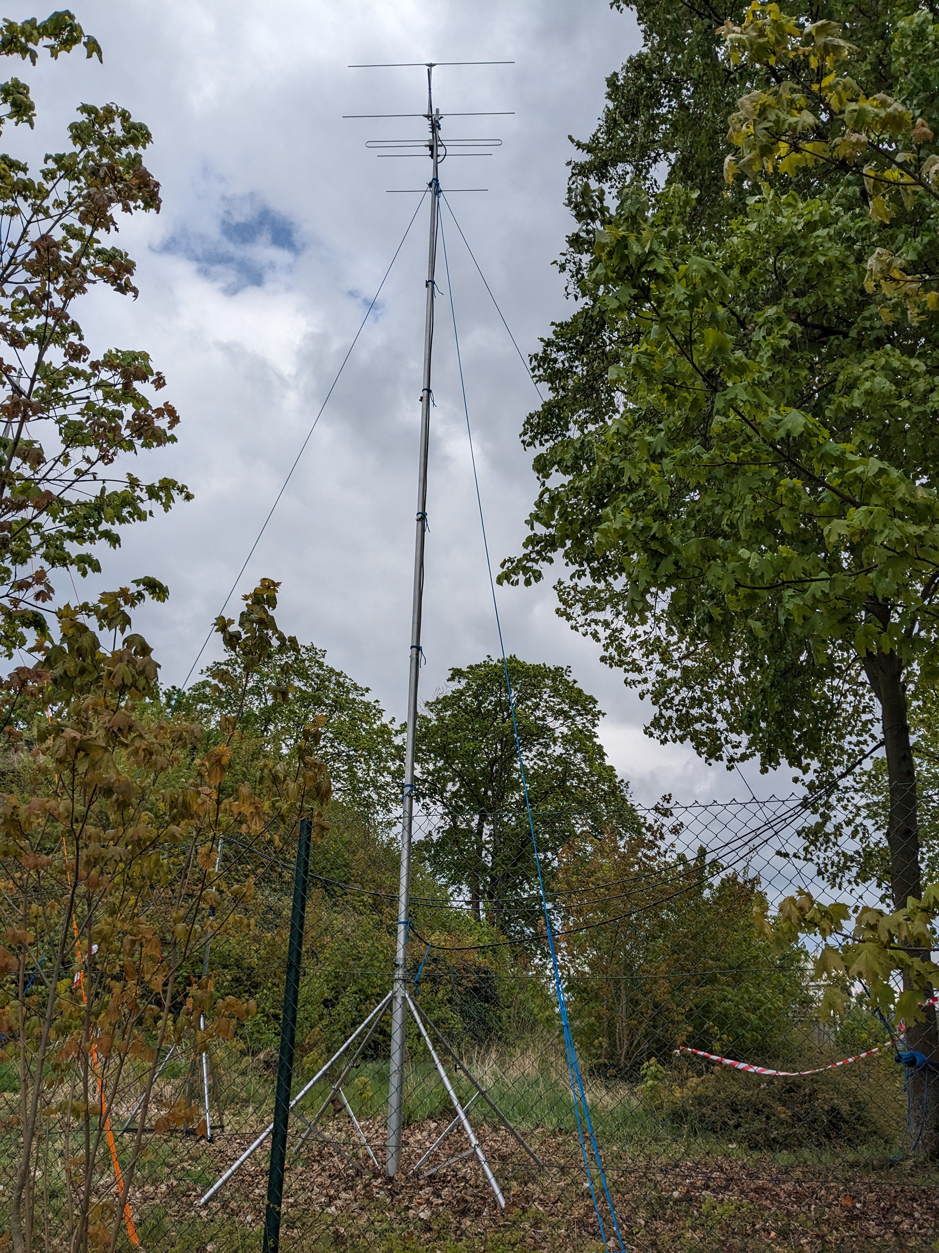

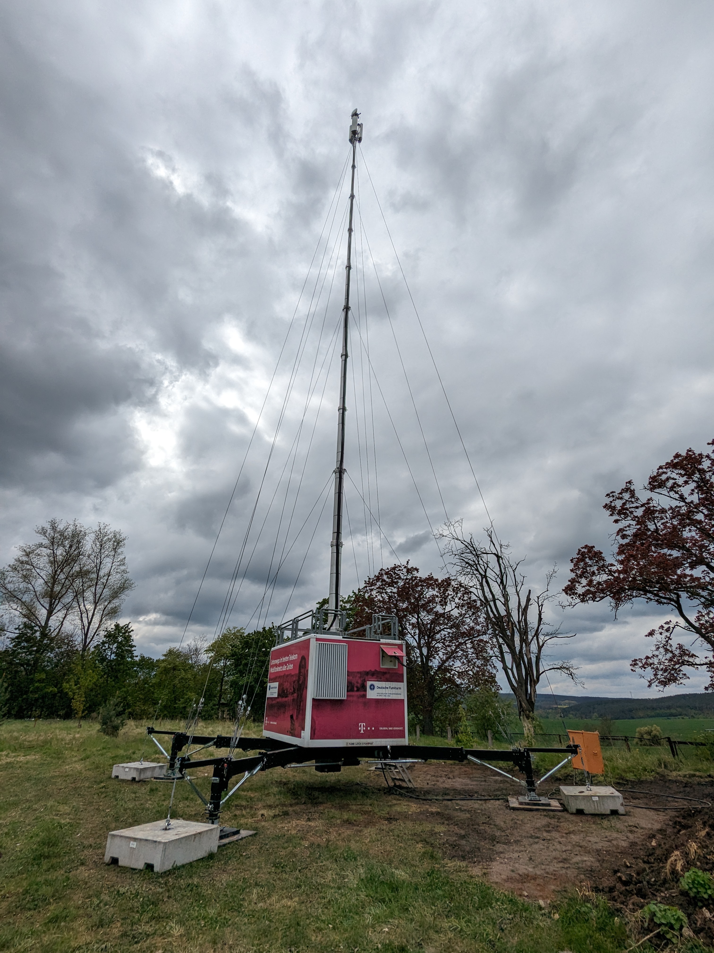

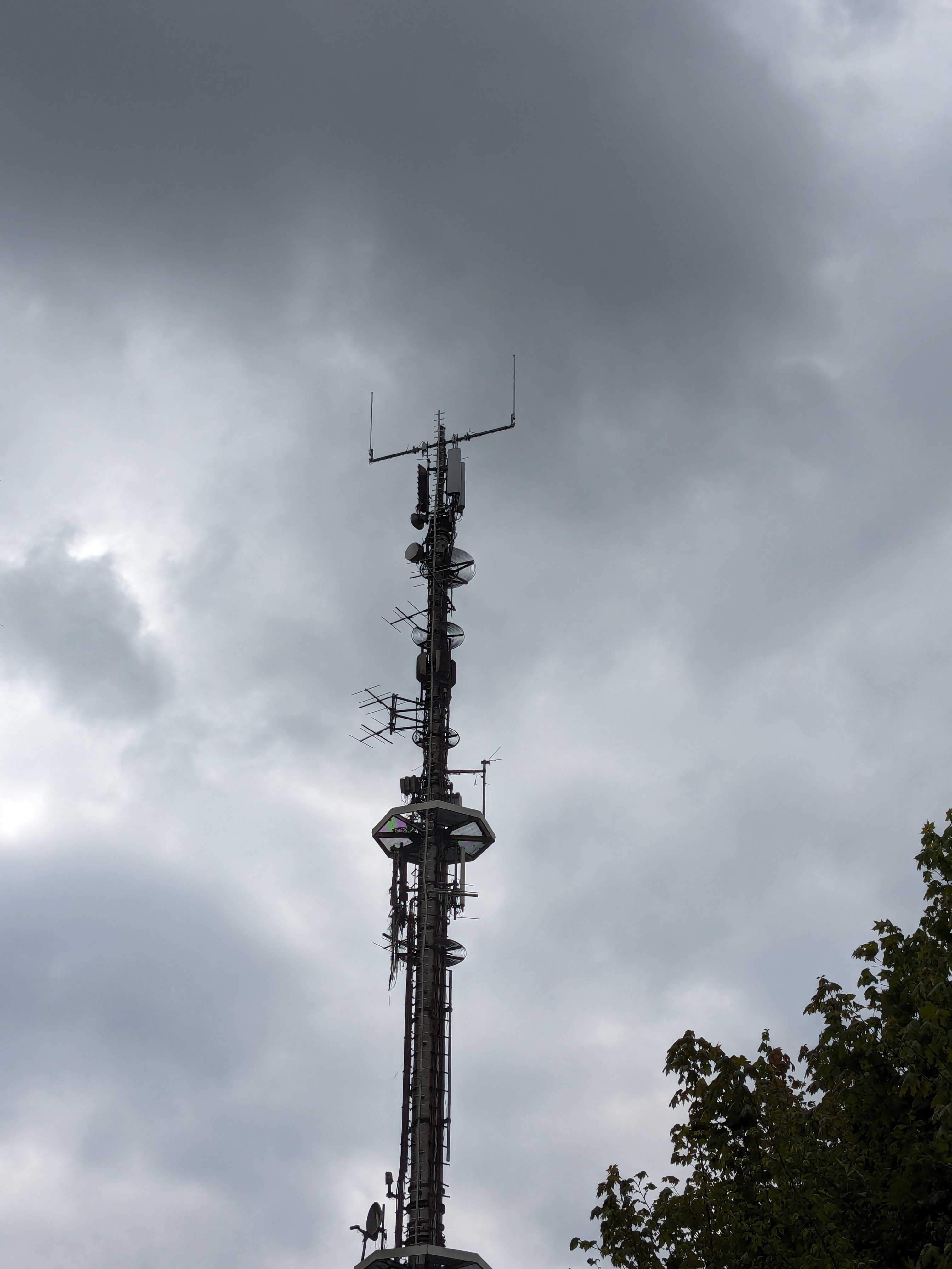

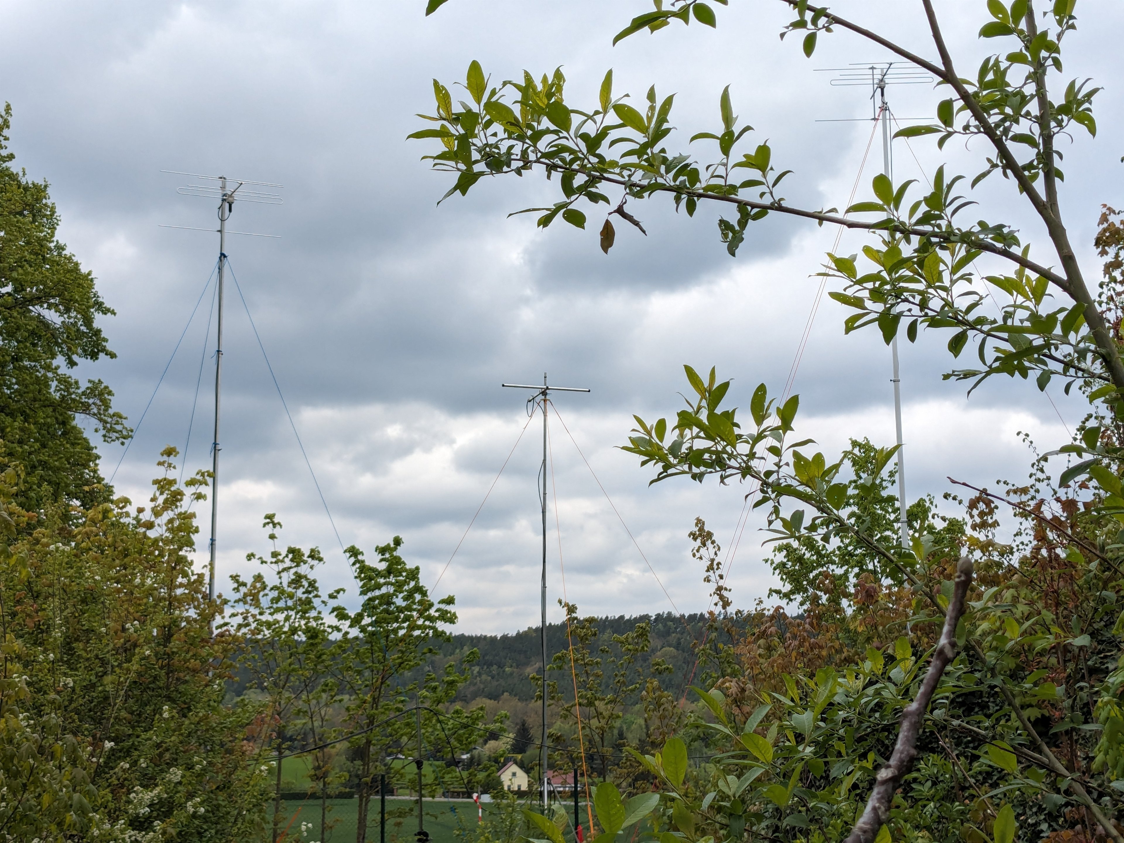

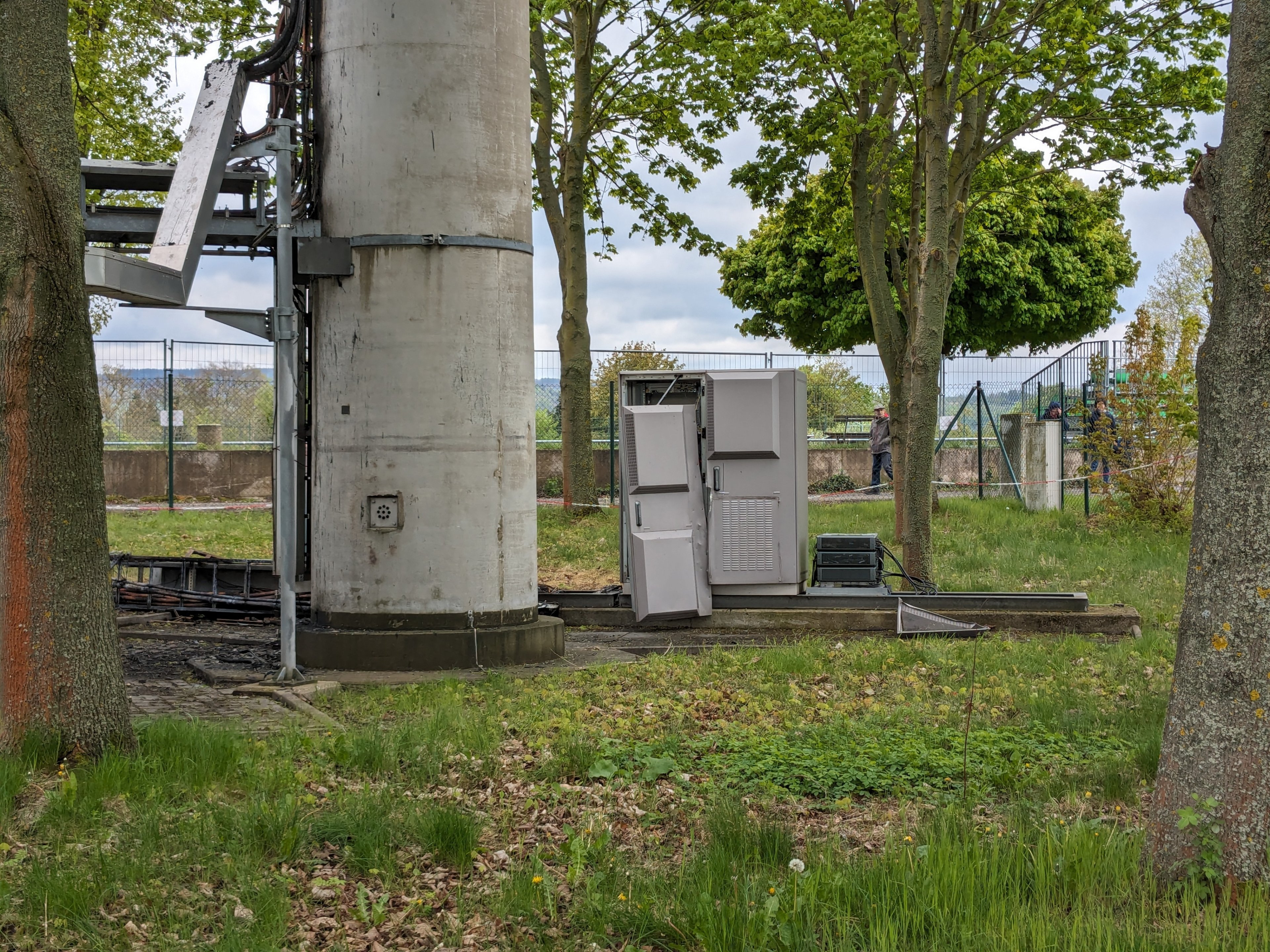

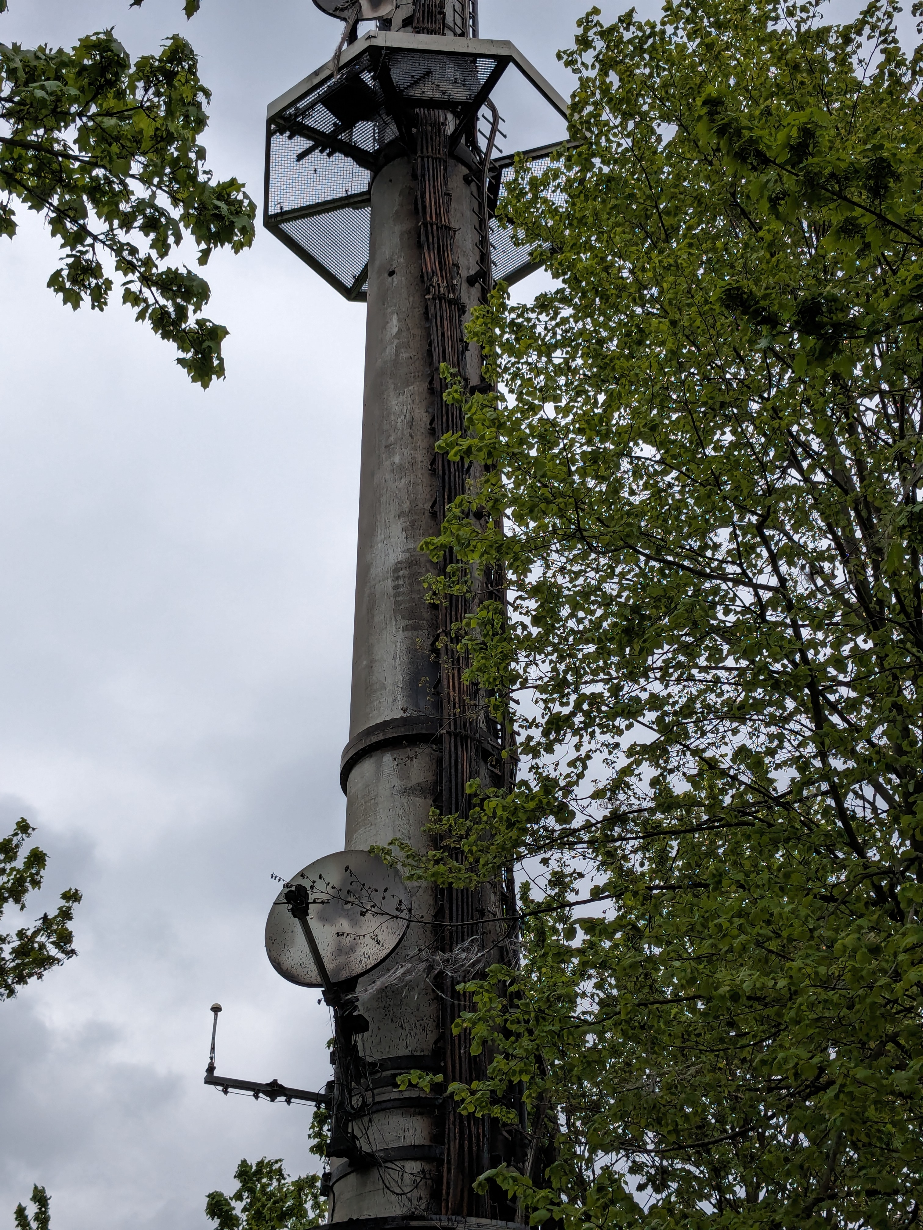

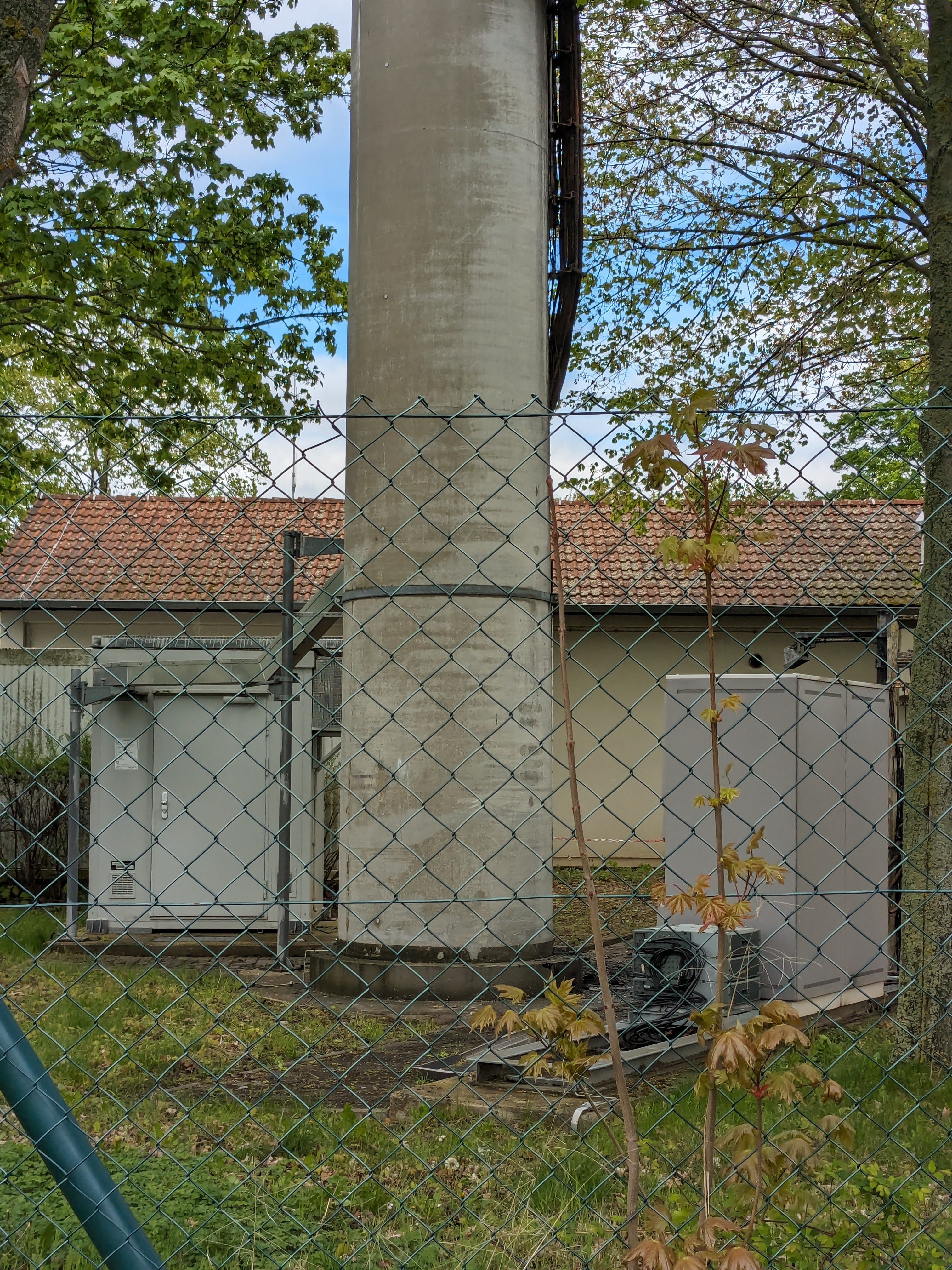

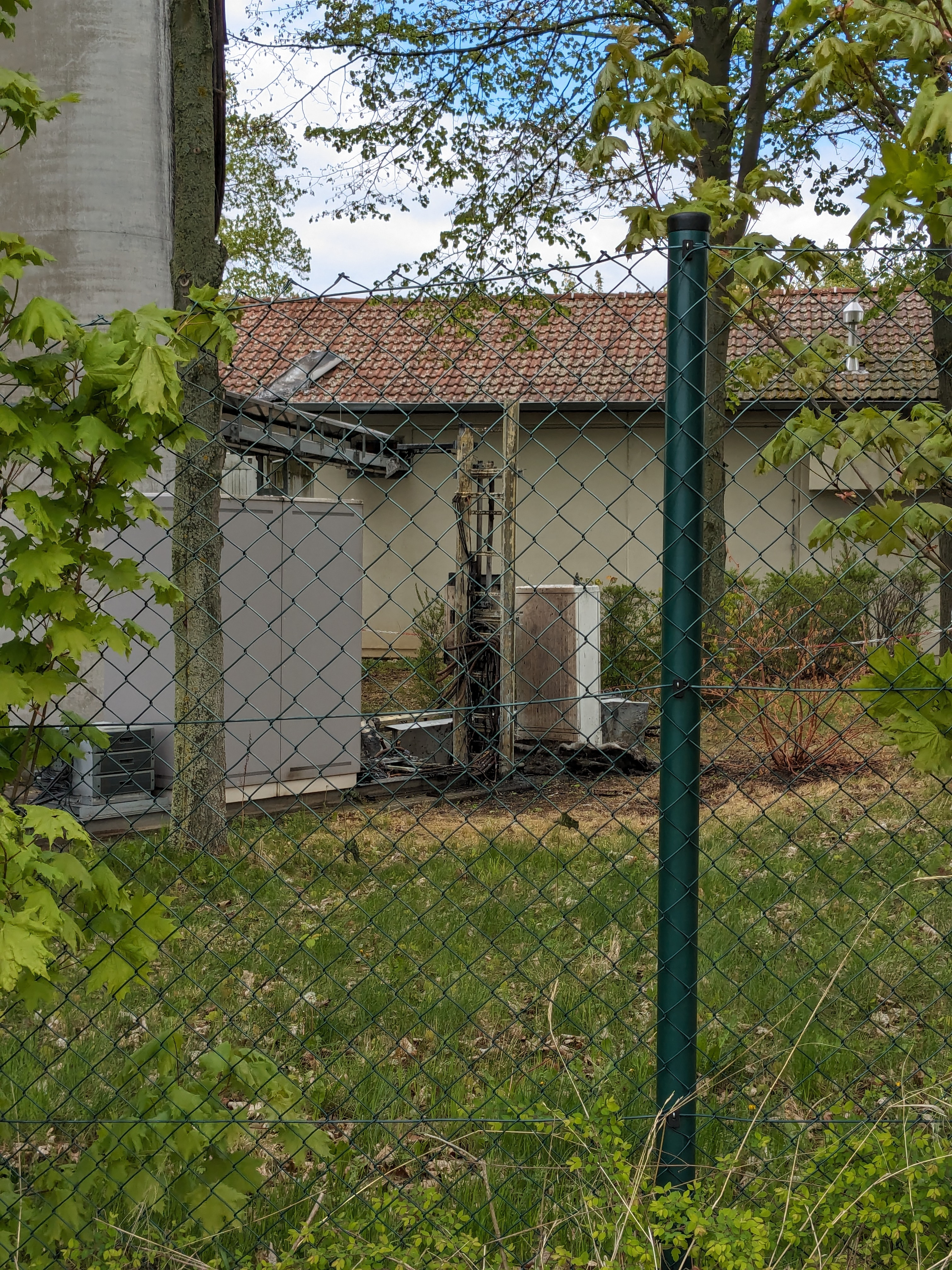

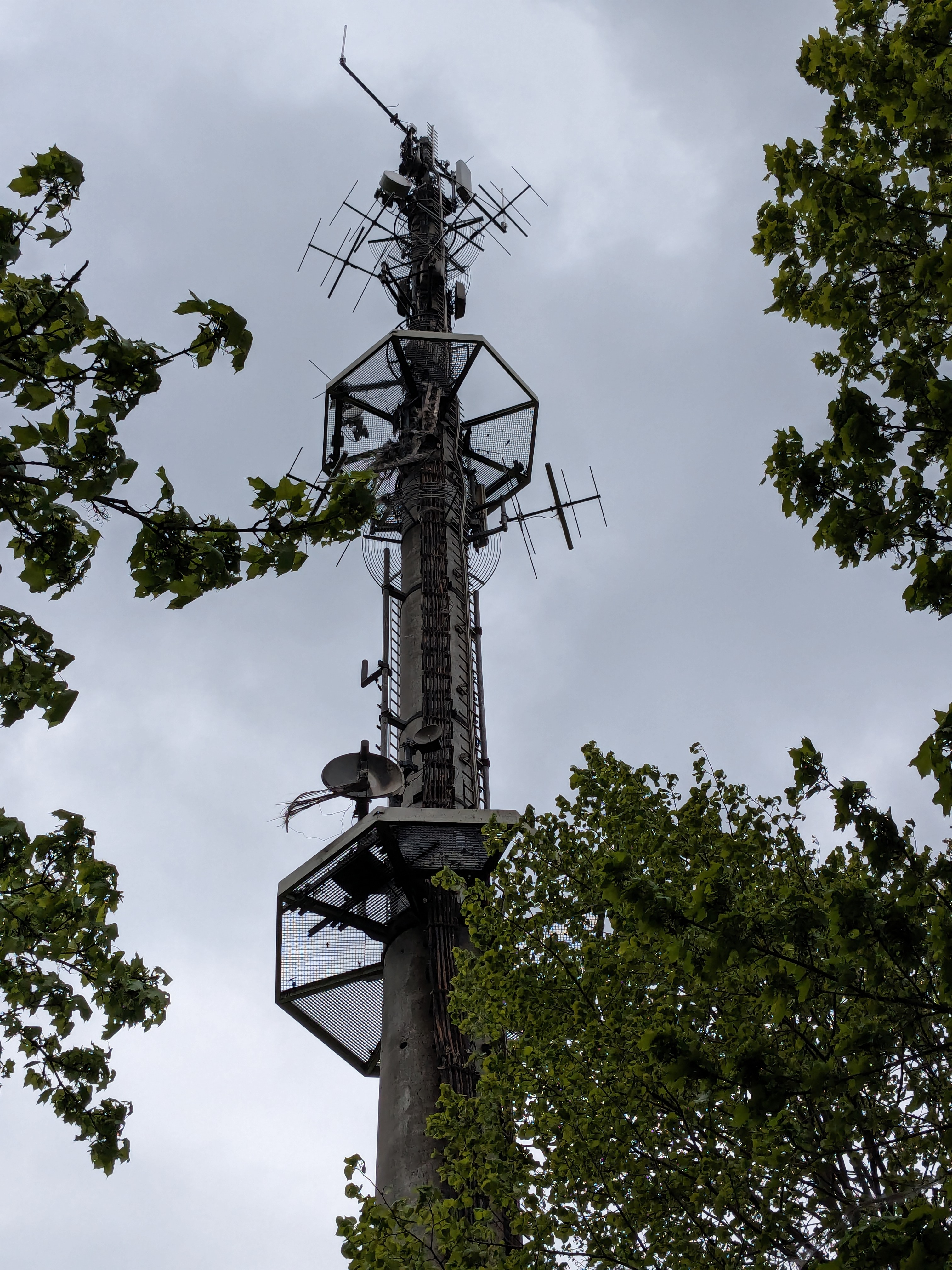

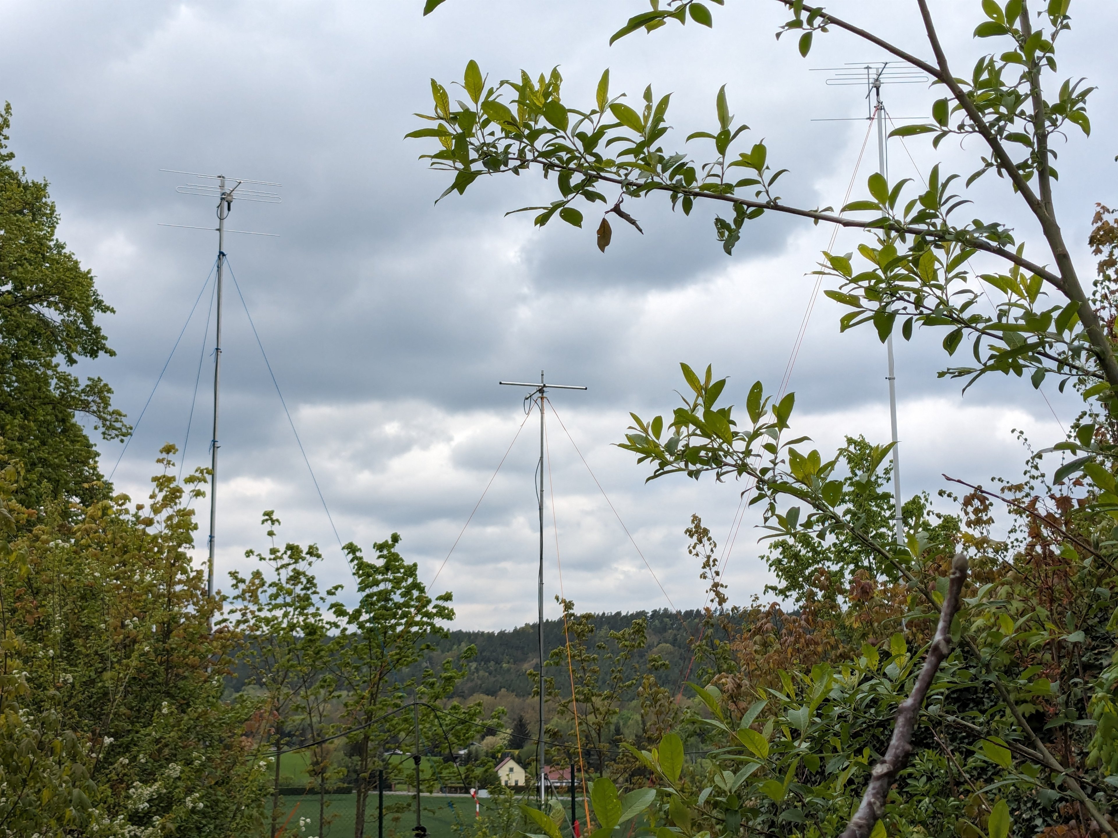

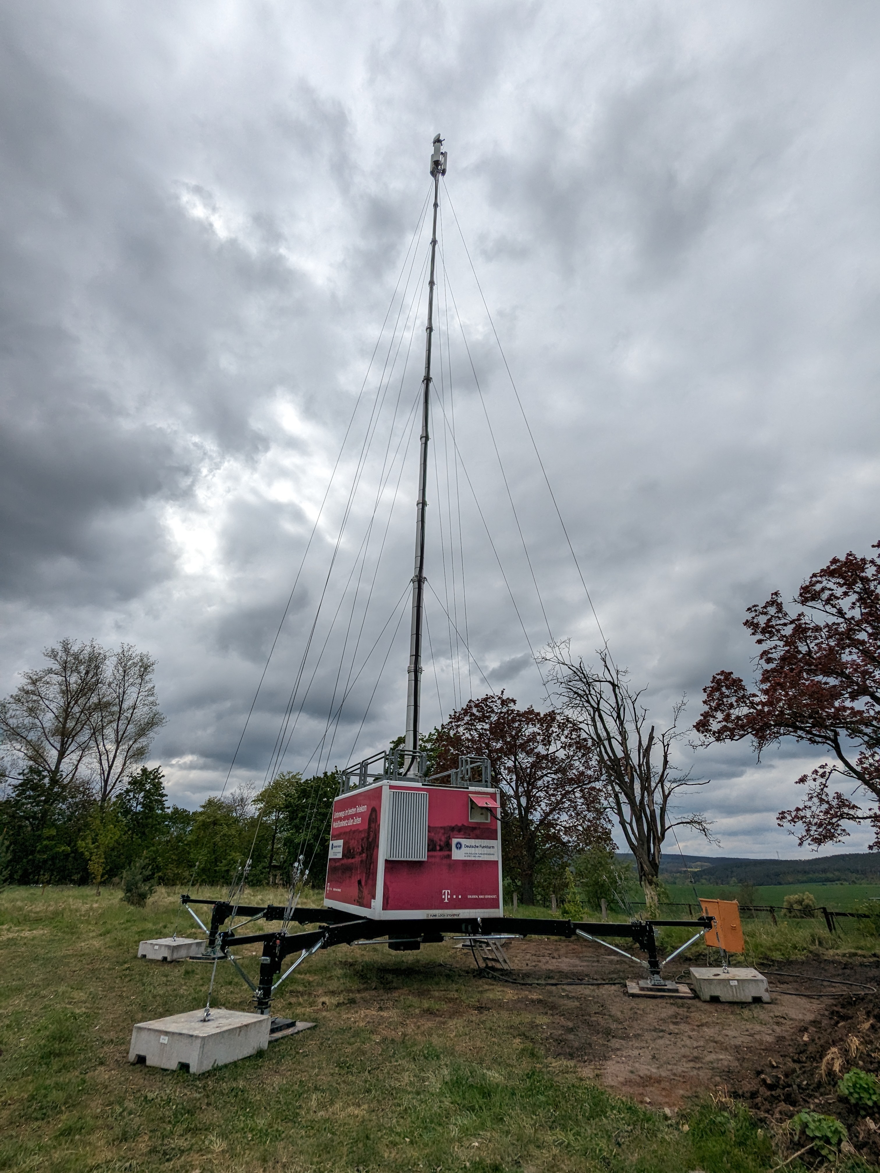

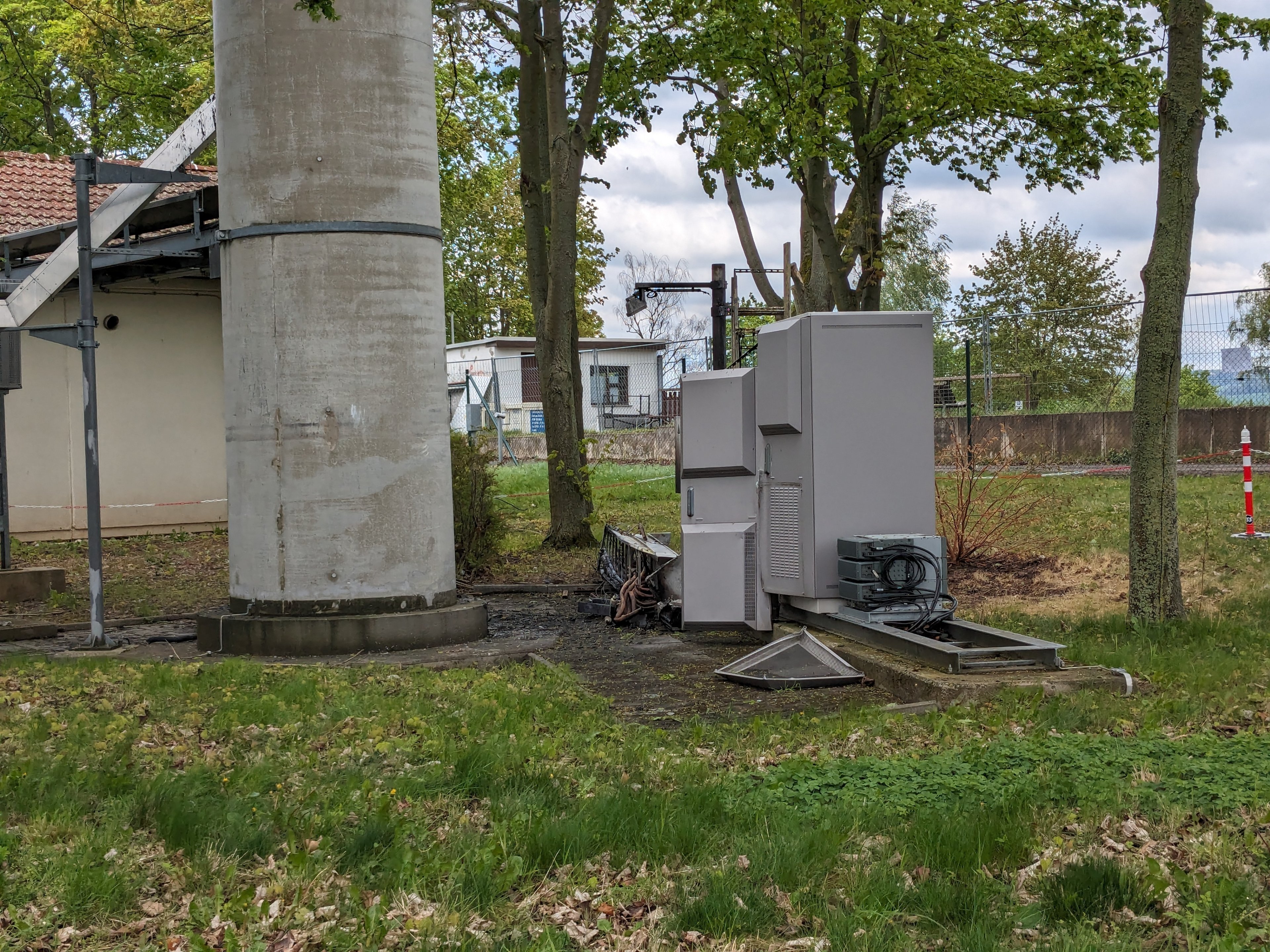

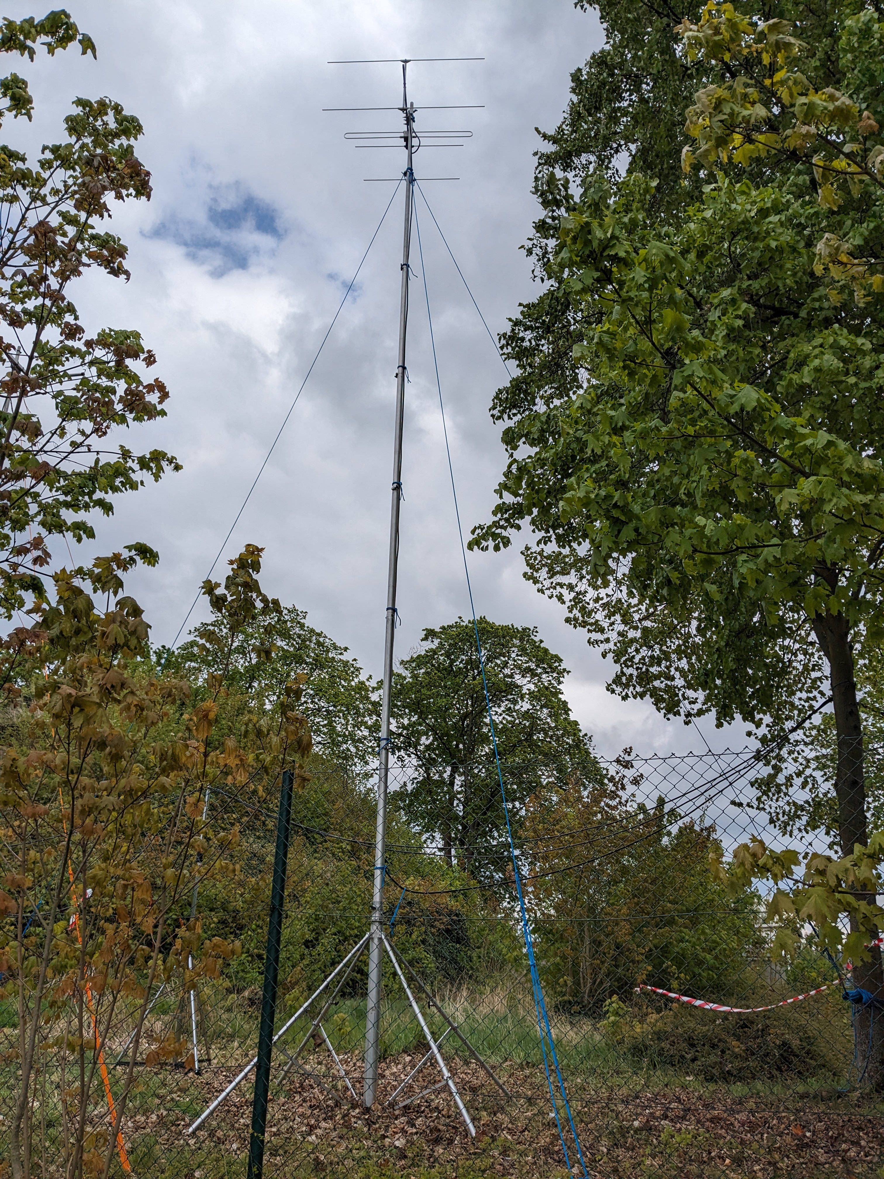

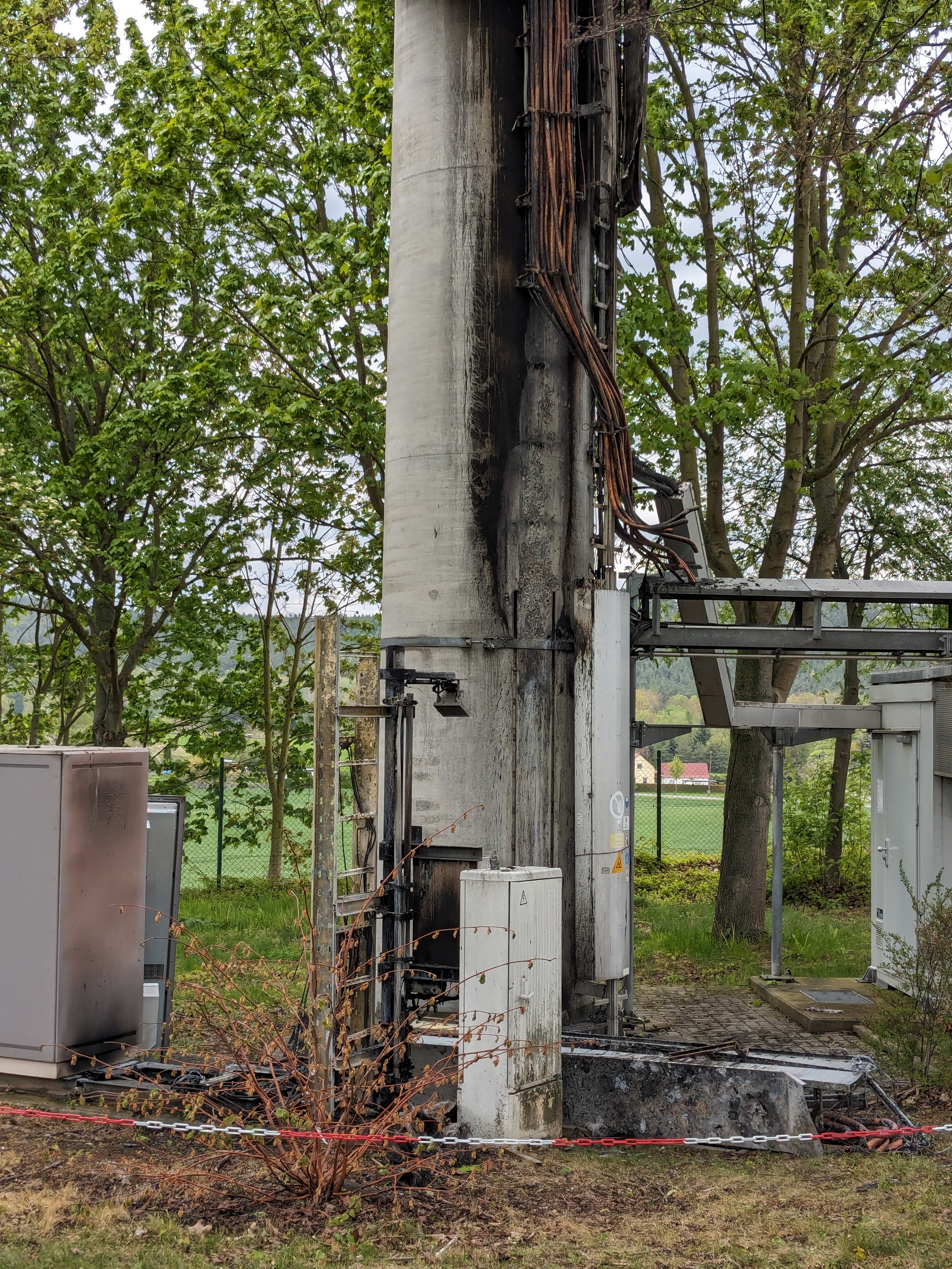

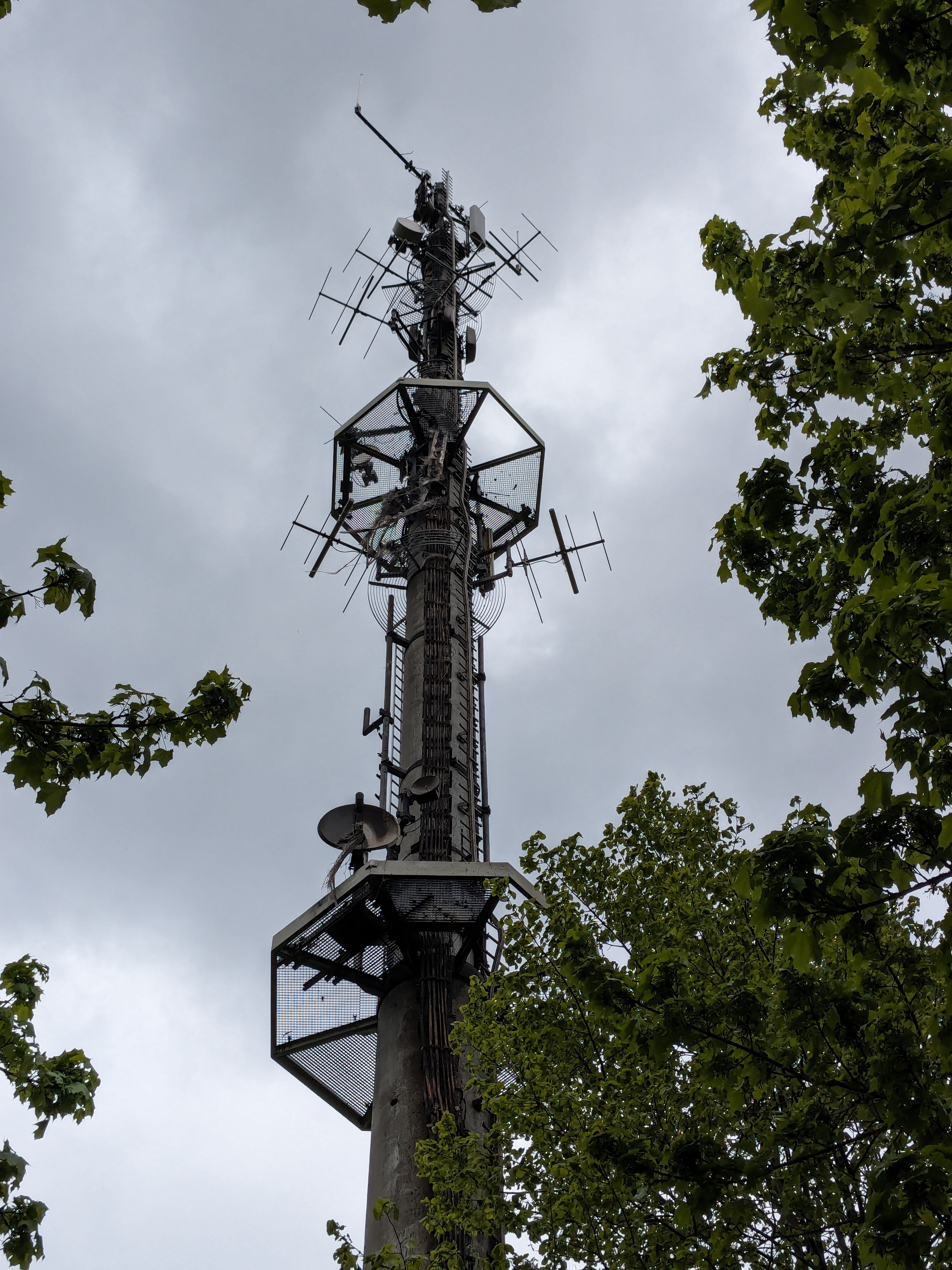

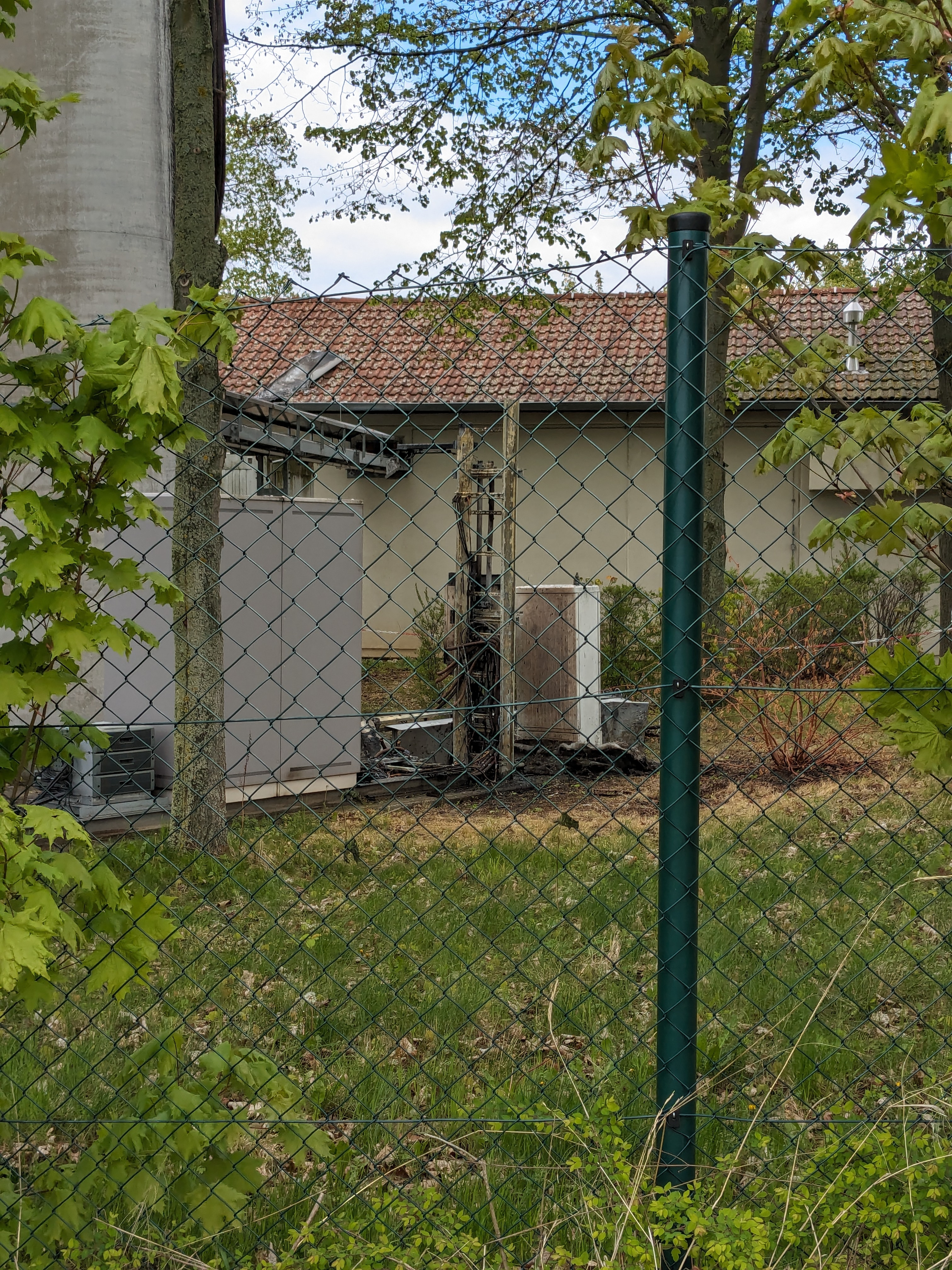

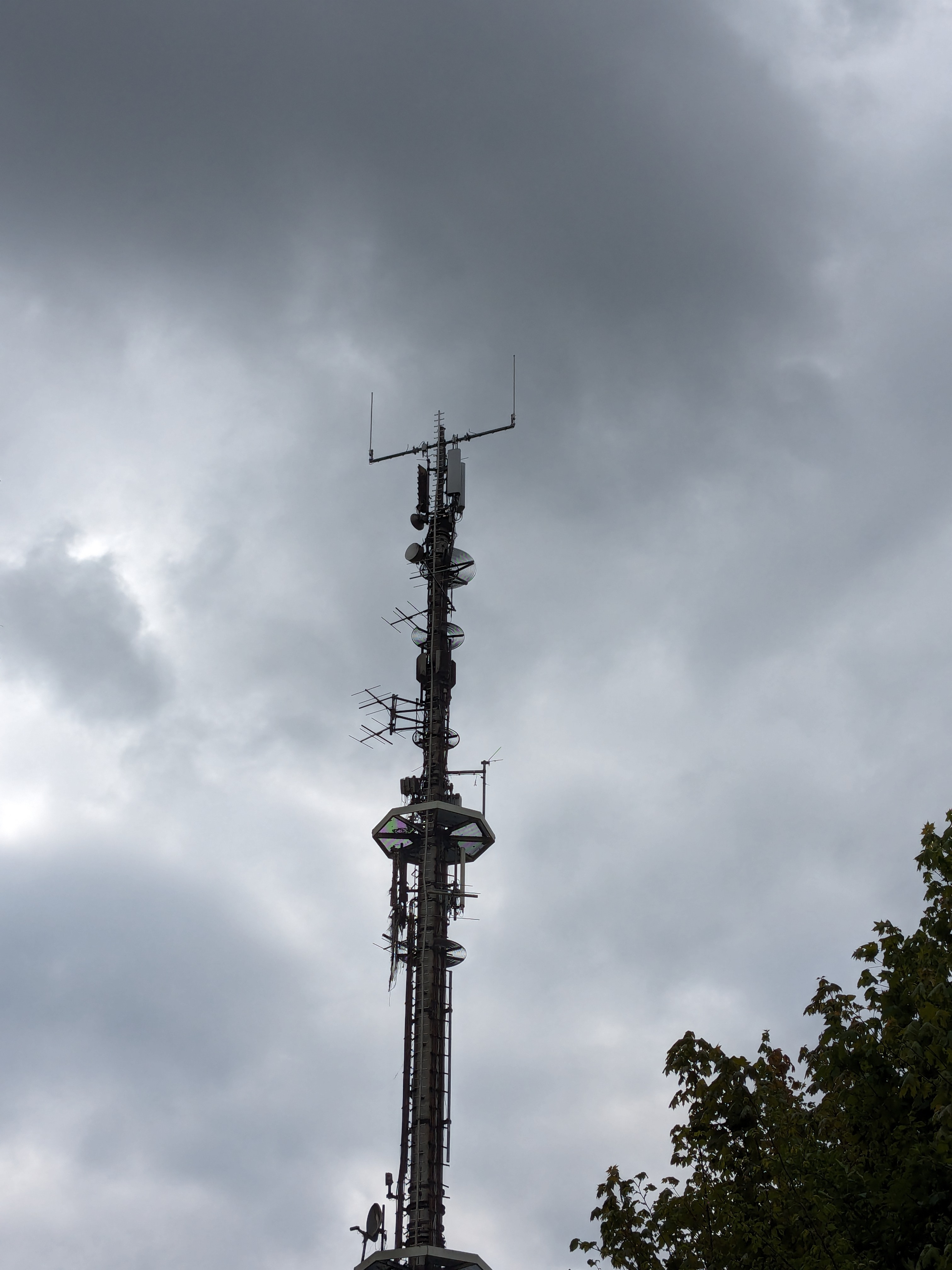

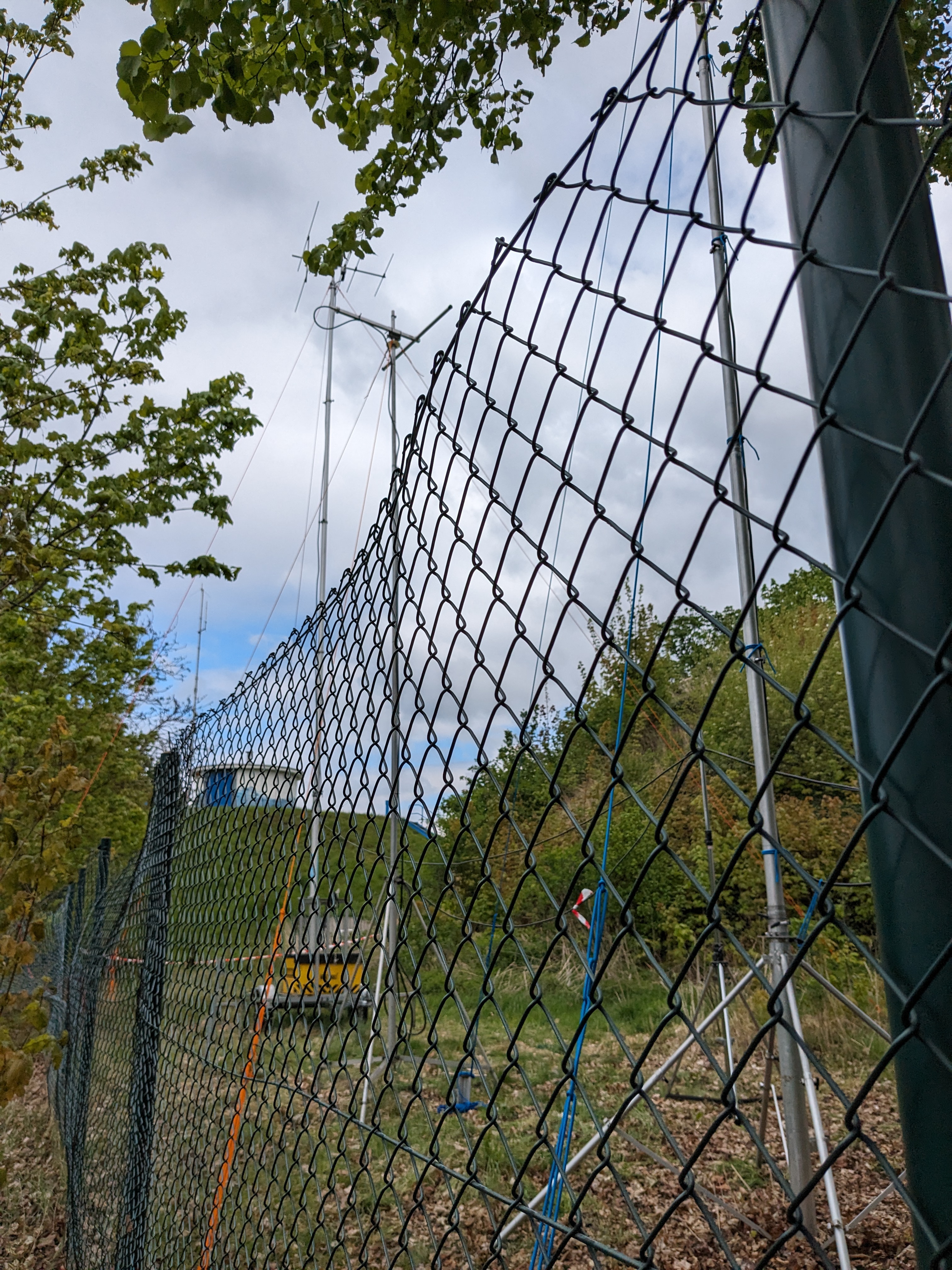

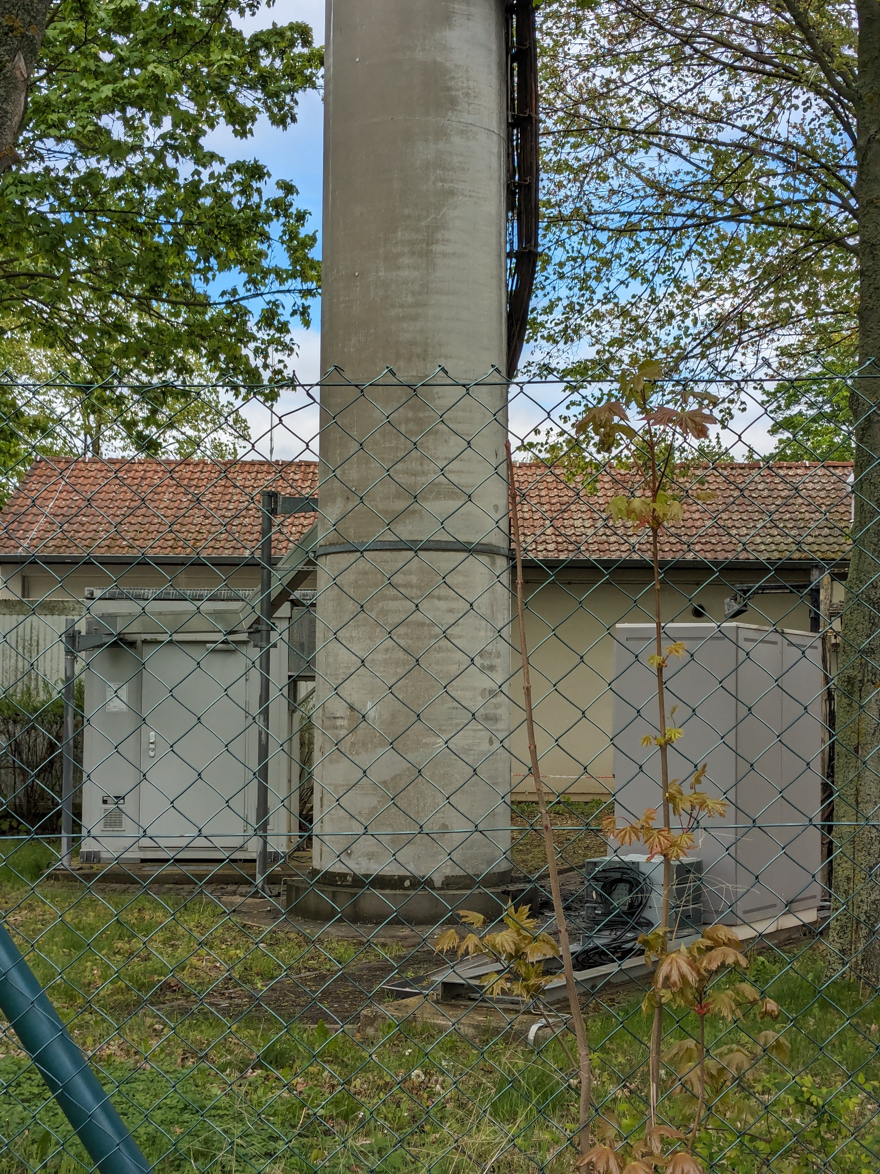

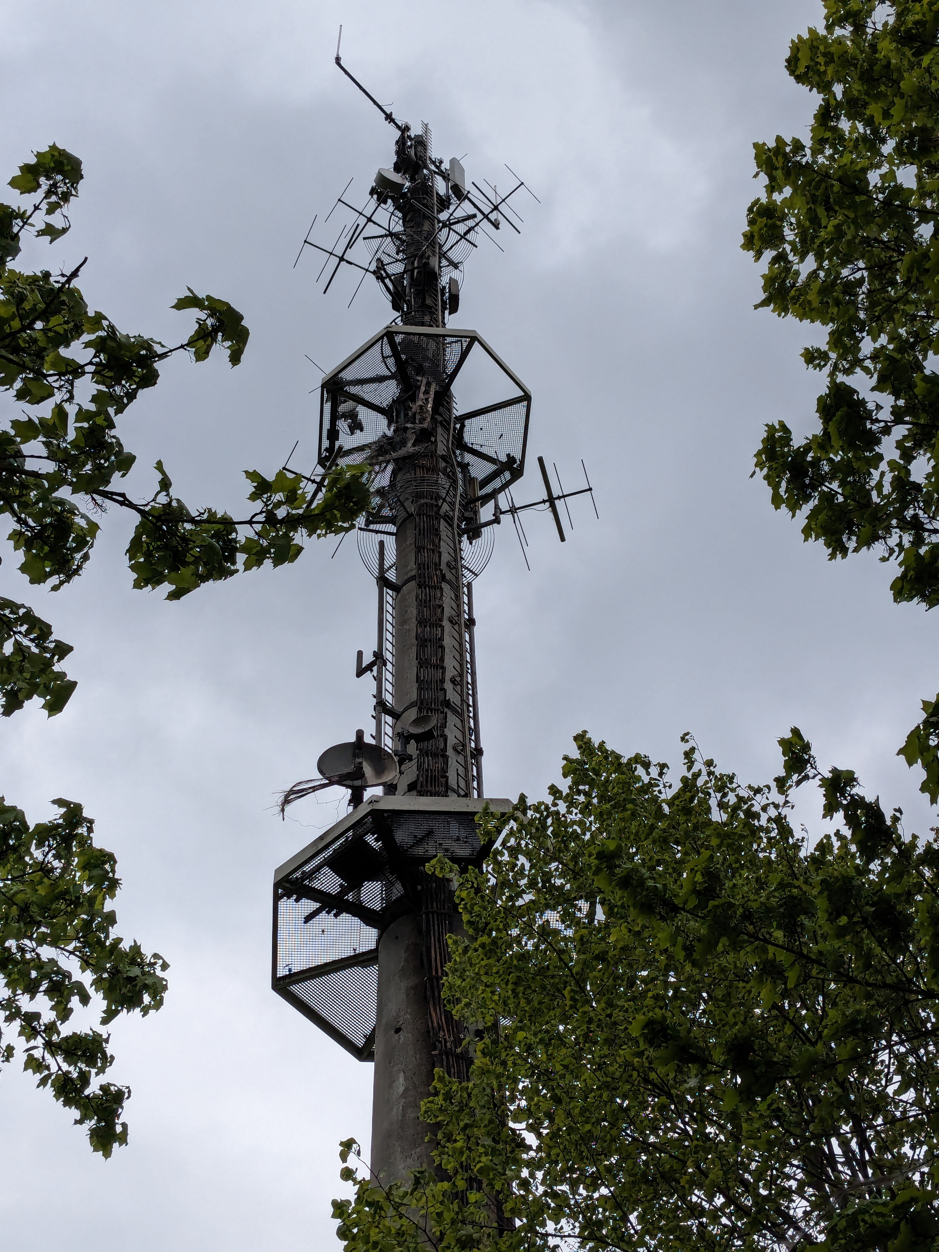

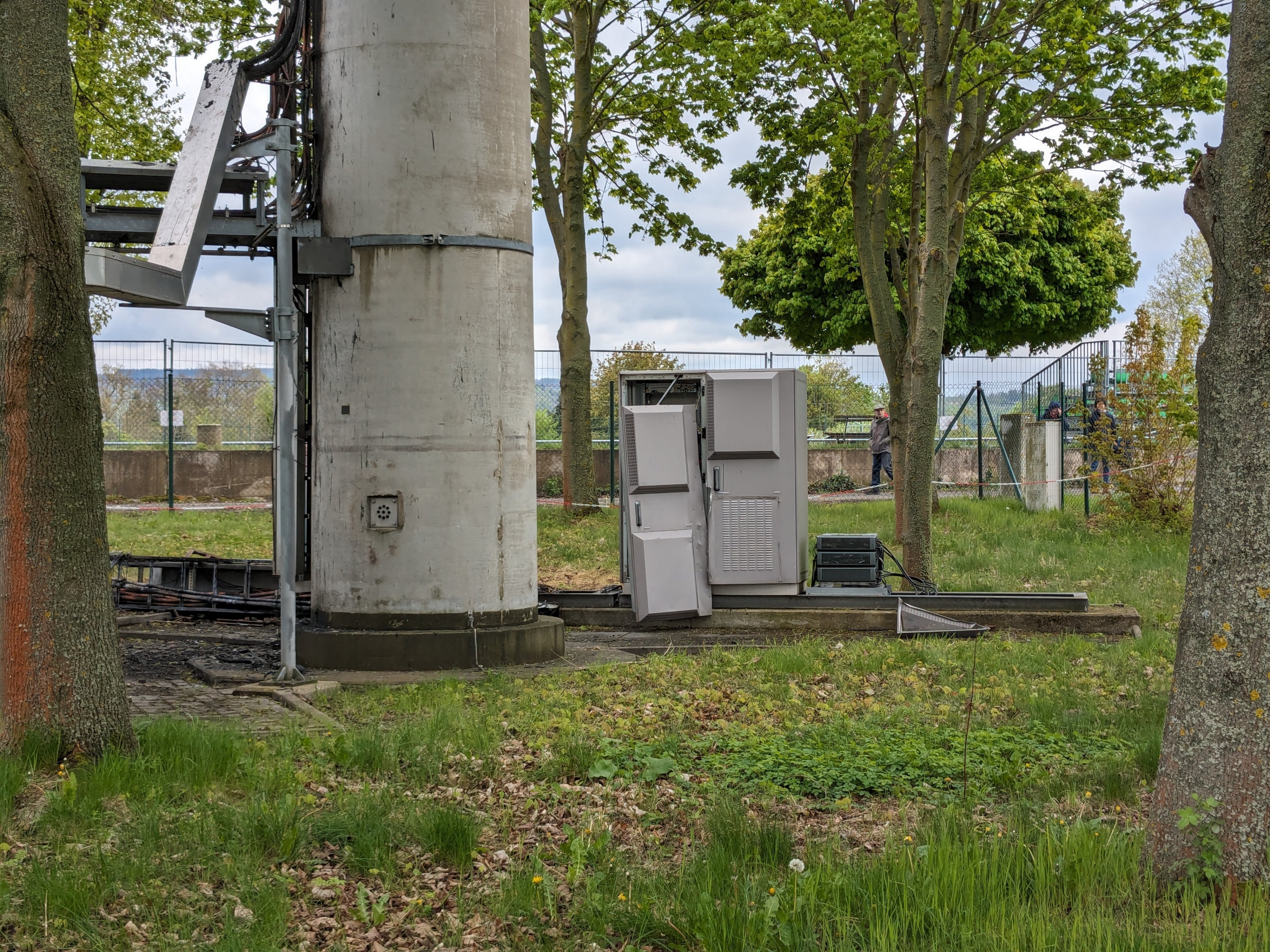

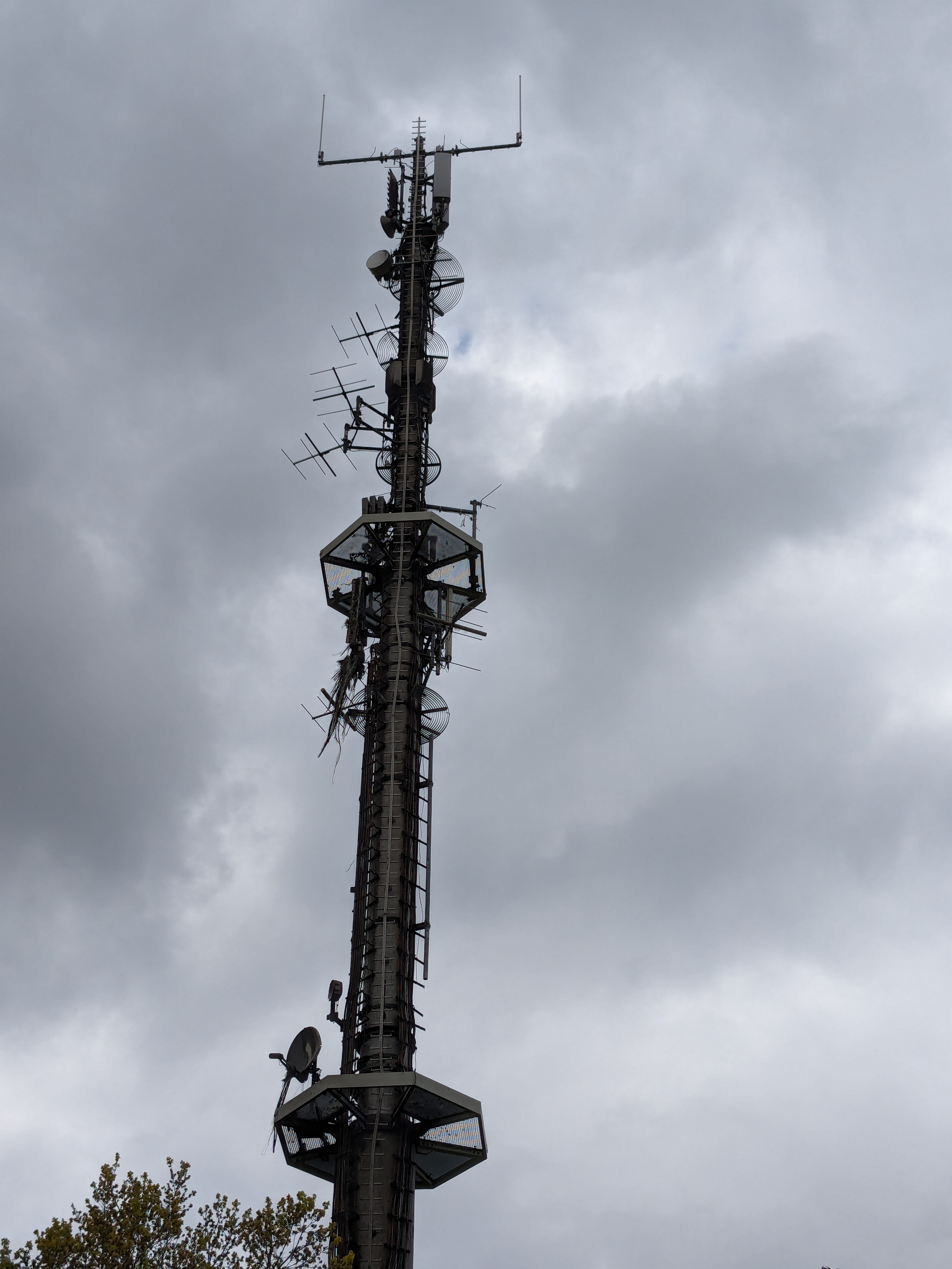

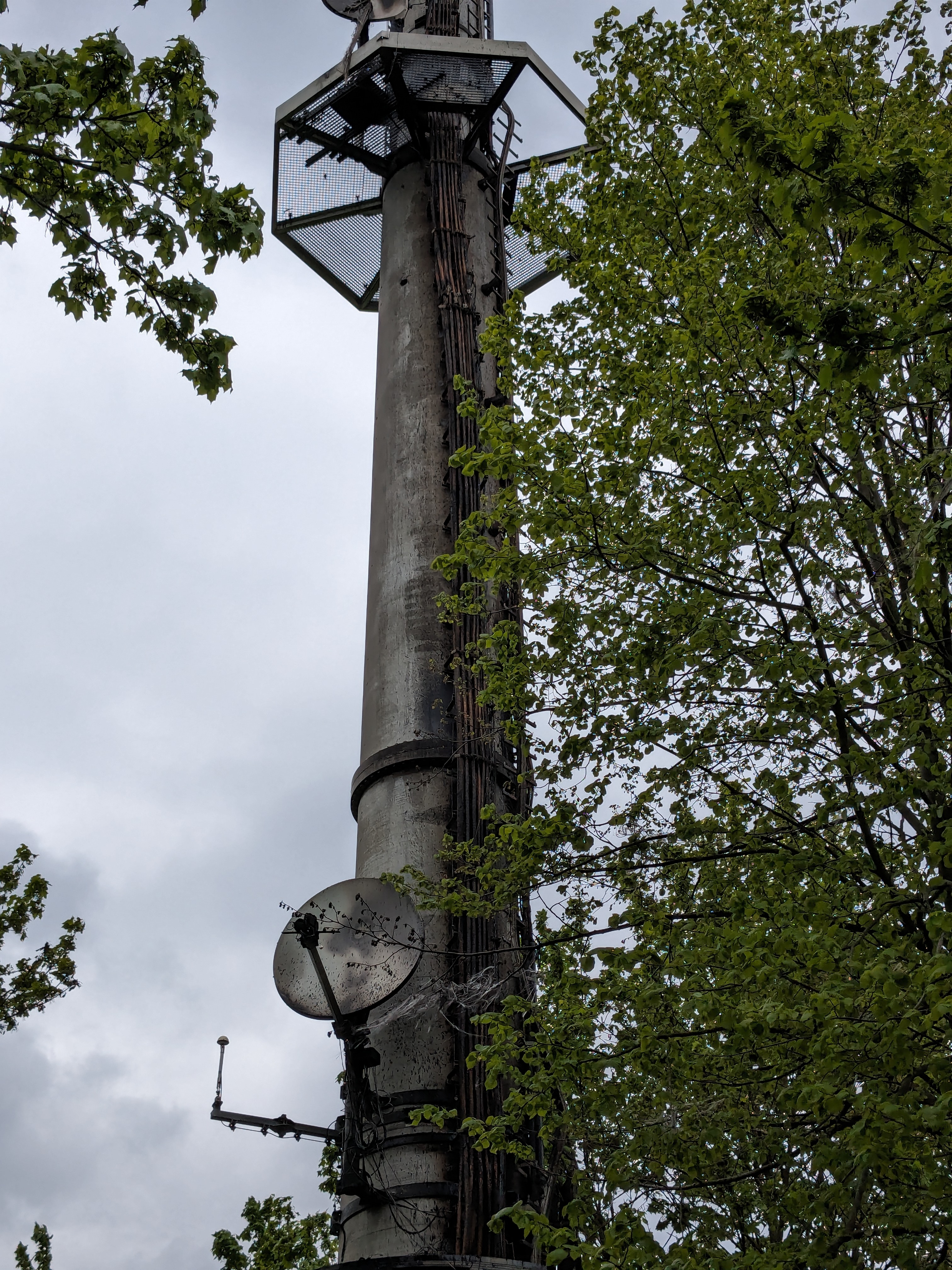

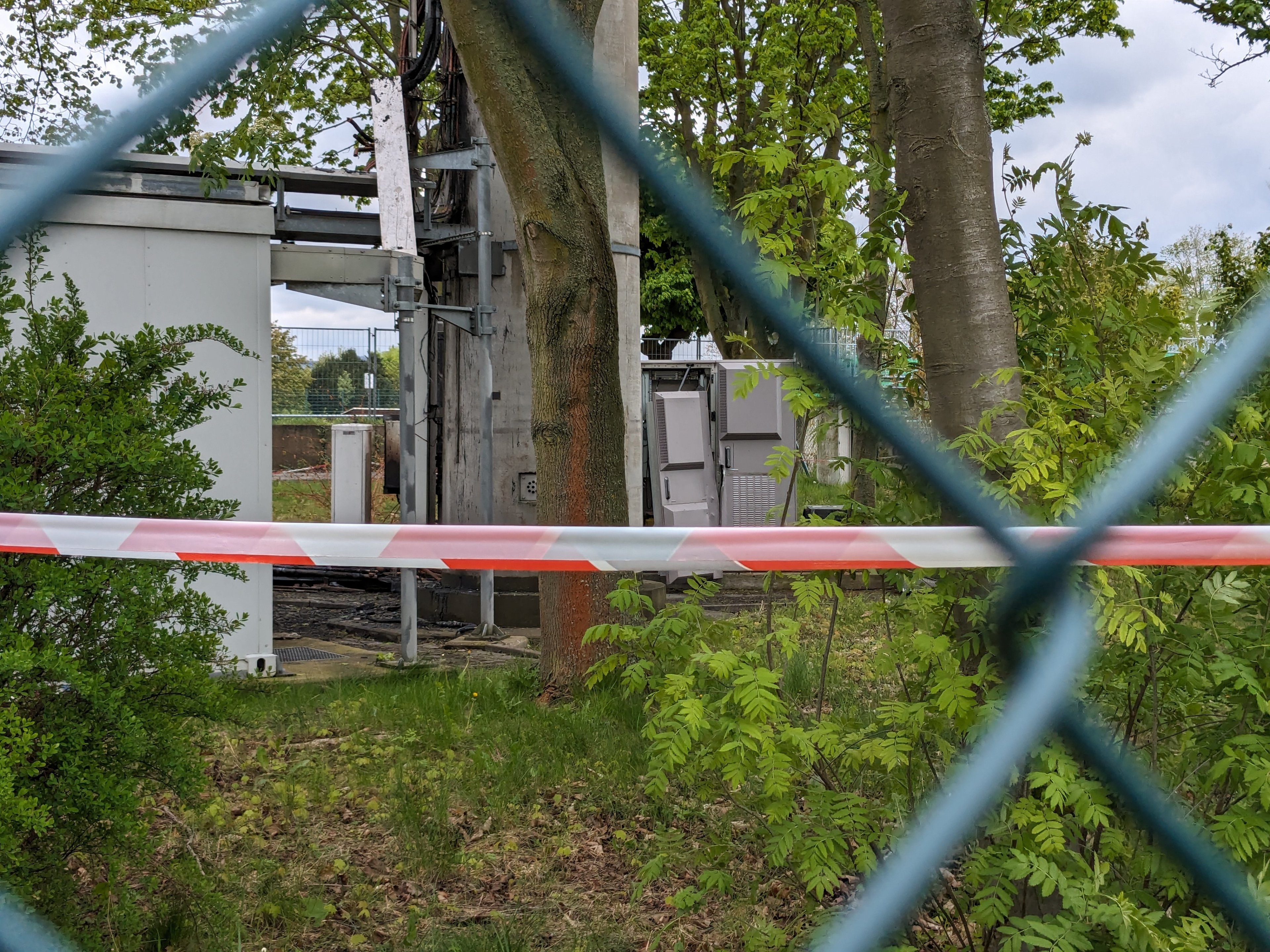

So, hier mal einige Bilder, direkt am Standort sind drei provisorische Antennen aufgebaut (Radio?) und hinter dem Sportplatz eine Mast mit LTE Antennen (korrigiert mich, wenn ich falsch liege..).. Ich vermute aber noch nicht in Betrieb, bin mal auf morgen gespannt..

Der Telekom-Mast könnte theoretisch schon in Betrieb sein, oder? Mich wundert etwas das Fehlen von o2. Und der BOS-Funk bräuchte vermutlich auch Ersatz.
@rezzler
Bist du sicher, dass der Telekom ist? Oder ist das nur Telekom Werbung? Auf dem Mast steht ja noch "Deutsche Funkturm", die auch der Betreiber des verschiedenen Masts ist..
Da bin ich mir sehr sicher. Die Deutsche Funkturm gehört ja zu 49% der Telekom.
Das erklärt dann auch, dass mein Empfang nicht besser geworden ist.. Hoffentlich kommen dann noch o2 Sender mit dran..
Vodafone Glasfaser
o2 wird sein eigenes Provisorium bauen müssen. Nach dem OTZ-Artikel bin ich ja verwundert, das das noch nicht passiert ist.
Hallo Community,
ich kommentiere gerne in meiner Funktion als Pressesprecher der DFMG diesen Beitrag zu unserem beschädigten Mast in Pößneck. Viele Infos findet ihr schon im oben verlinkten Artikel. Das Netz der Telekom ist sei Freitag wieder on air. Dazu haben die Kollegen einen mobilen Antennenwagen am Sportplatz aufgebaut. So eine Notfall-Versorgung wird direkt von der Telekom aufgebaut - wir haben uns um die Stellfläche und Strom gekümmert. O2 ist Stand jetzt (Montagabend) noch nicht wieder online, folgt aber bald. Ob wir den Mast „retten“ oder neu bauen müssen, ergibt ein Gutachten im Laufe der Woche. So heftige Brandschäden sind zum Glück eher selten.
Viele Grüße, Ben

Hallo @GlockMane88, zur Netzqualität von o2 können wir leider nichts sagen, weil uns diese Infos nicht vorliegen. An dem provisorischen Mast kann aus statischen Gründen nicht jeder Anbieter eigene Antennen anbringen. Die Versorgung würde über ein Antenna-Sharing erfolgen, dass die Mobilfunkanbieter (in diesem Fall Telekom und Telefónica) direkt untereinander ausmachen. Am besten kann hier tatsächlich TEF Auskunft geben.

Telekom hatte Tage später einen Ersatzmast aufgestellt, o2 bis heute gar nichts.. Ich habe die Hoffnung aufgegeben bzw. auf den Glasfaserausbau verlegt.. Leider habe ich da auch schon einen o2 Vertrag gemacht, vielleicht kann ich das wenigstens noch ändern (Tarif geht auch über Thüringer Netkom)..
Man darf aber auch nicht vergessen, das Grundstück und der Mast gehört der De. Funkturm, dadurch hatte die Telekom den Vorteil direkt ein geeignetes Grundstück und Strom zur Verfügung zu haben.

Zumindest war von o2 aber schon jemand vor Ort und hat die LTE Technik aus den Schränken entfernt, nur die 3 alten Nokia GSM Flexys hat man alleine zurück gelassen 😂 aber die haben auch keinen wirklichen Wert mehr.
