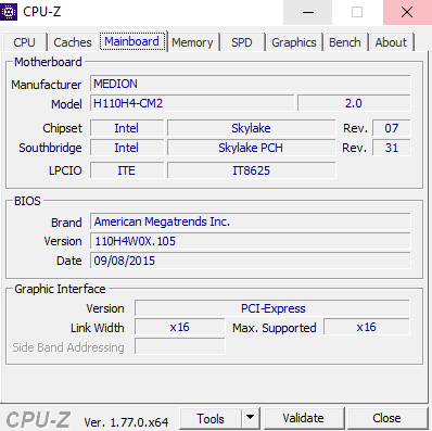

bischen mehr info's bitte.
Hardware, Hersteller (Modell) wenns eine fertig-kiste ist.
wieviele HDD's / SSD's sind angeschlossen, nur die zu installierende evtl mal anschließen

aus eigener erfahrung kann ich sagen das eine reguläre und nicht modifizierte win 7 ulti 64 version sich nicht auf einem z170 gigabyte board installieren lässt.
man müsste dabei die treiber für das board mit einbinden.
ich vermute das bei dir das gleiche problem besteht. die hardware ist unterstützt. das ist alles. deshalb will nur win10 installiert werden.
besorg dir die entsprechenden board/chipsatztreiber für deine kiste und pack das auf das installationsmedium mit drauf und dann geht es.

win7 musst du dennnoch Modifizieren, wenn du es auf einem Intel 100er Chipsatz installieren willst, halt den USB3.0 Treiber hinzufügen und dann den USB2.0 Slot nutzen
