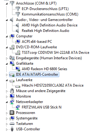

Im BIOS habe ich schon vor einiger Zeit mal nachgeschaut, aus genau dem Grund. Habe LAN da eigentlich aktiviert, hat aber nichts geändert. Wenn ich ausgeblendete Geräte anzeigen lasse erscheint folgendes:

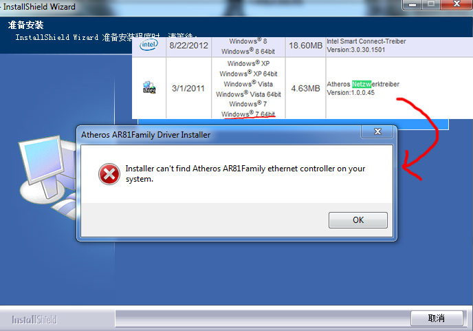

Genau das habe ich schonmal probiert. Im Screenshot ist zu erkennen, welchen ich runtergeladen habe (ist der einzige Netzwerktreiber den ich in der Liste gefunden habe. Vllt gab's noch andere?)
Jedenfalls schlägt die Installation fehl:
Die Treiber, die mit Mainboard per CD, kommen habe ich auch schon alle neuinstalliert.
Um einen Treiber installieren zu können muss im Gerätemanager die Netzwerkkarte zumindest schon mal gefunden werden (mindestens als anderes Geräte, also mit Fragezeichensymbol).
Taucht die Netzwerkkarte weder unter "andere Geräte" noch unter "Netzwerkadapter" auf, ist sie im BIOS deaktiviert oder das Mainboard/Netzwerk-Chip ist defekt.
