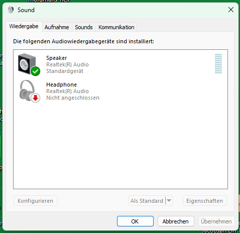

Oh ich hab gedacht, das hab ich schon oben gepostet. Sorry weil ich es mal erwähnt habe in einem Beitrag. Ja es ist wie immer Speaker aktiviert bei Wiedergabe und Headphone nicht Angeschlossen. Bild kommt gleich.

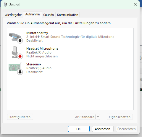

Wie ich schon mal schrieb ich benutze keine Headphones und MIkronarray ist neu, da war vorher eben das normale Mikrofon und ich konnte es verwenden und sprechen. Das geht ja jetzt schon länger nicht mehr (siehe meine vorigen Beiträge). Allerdings war eben das Ausgabe Audio das was ich höre davon nicht betroffen. Ich habe obwohl Mikrofonarray dort steht alles gehört. Und auch als es ging waren da nicht mehr als zwei bei Wiedergabe gestanden. Es ging alles immer über Speaker.
OK, Speaker sind ausgewählt.

Ja natürlich @Iceman48 , da steht nur Stereo drin. Wenn ich auf Testen gehe kommt "Fehler bei der Wiedergabe des Testtons".
Also was heißt Konfiguriert? Eben auf das Feld gegangen und dann auf Testen und dann kommt die Fehlermeldung. Anders konfiguriert hab ich nicht.
BIn jetzt eben auf Weiter und dann auf Konfigurieren aber es bleibt Fehler bei der Wiedergabe des Testtons. Also keine Veränderung.

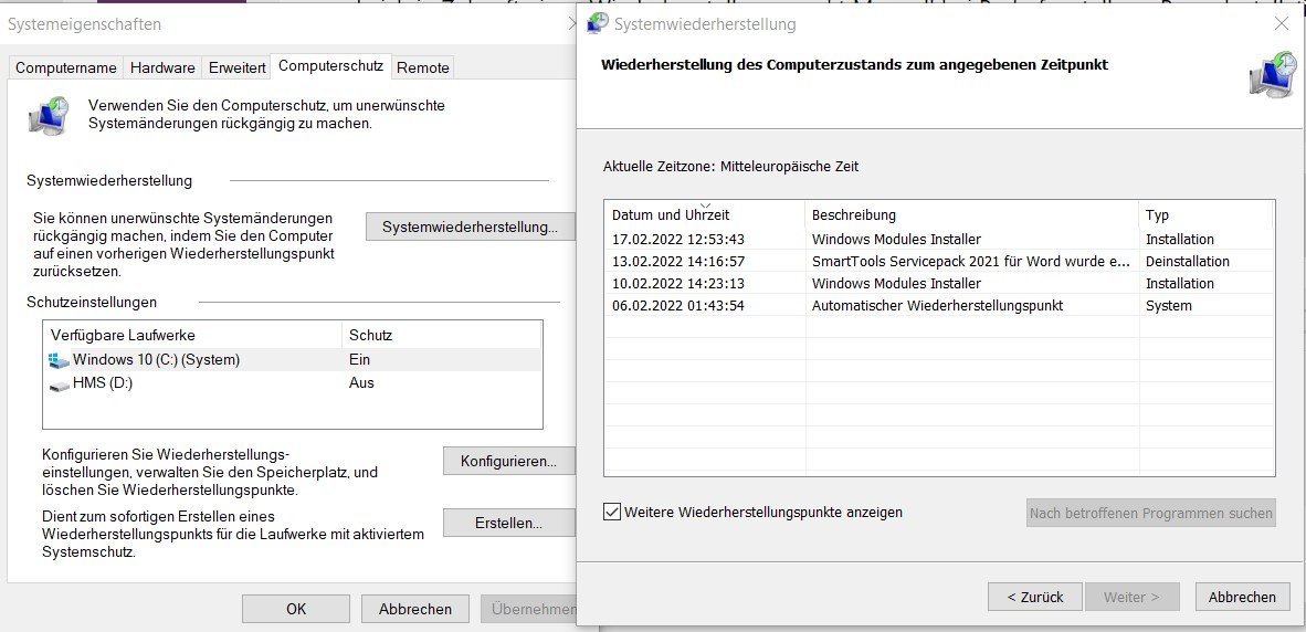

Also Windows Taste drücken (Oder Startmenü öffnen), gib suche Wiederhestellung.
Wiederherstellung >> Systemwiederherstellung öffnen >> weiter klicken >> häckchen dran "weitere Wiederherstellung anzeigen >> guck mal die Liste wegen Datum, was dein Sounds vorher noch funktioniert. Dann wählst du bestimmte Datum, wo noch funktionierte. Mal gucken, ob er noch funktioniert. Falls wieder funktioniert. Empfehle ich dir Treiber Update von Microsoft abschalten, damit die fehelrhaft Treiber nicht neu installiert wird.
