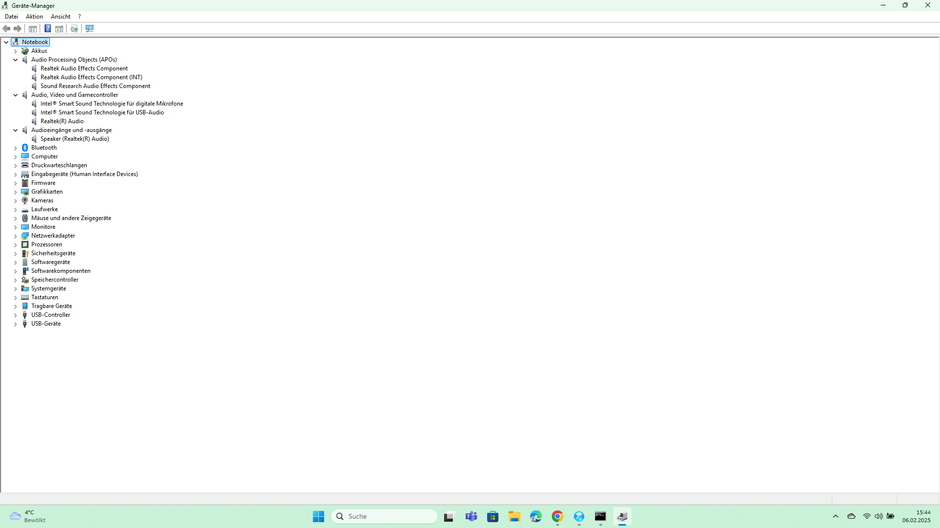

Was natürlich auch sein kann: Deine Soundkarte hat sich verabschiedet. Sind denn nach der Deinstallation wieder alle Geräte im Gerätemanager? Mach auch davon mal einen Screenshot.

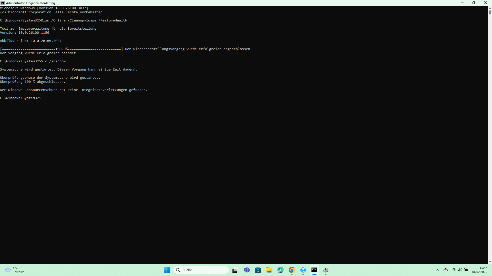

@Iceman48 Ich habe jetzt nichts runtergeladen weil vorhin jemand gesagt hat, dass ich das nicht brauche und das der Laptop wohl selber macht. Brauchst du ein Bild von der Eingabeaufforderung? Löscht das dann was an meinen Dateien? Es dauert wohl noch lange ist gerade bei 8 Prozent.
Es ging jetzt doch relativ schnell, so sieht das dann am Ende aus, ist ein Neustart dennoch notwendig? Kann ich schon machen nur nehme ich was auf nur wenn es gerade sein muss, dann mach ihn aber, gerne eine kurze Rückmeldung hierzu. Danke.

Ja sie sind alle wieder da:

Nein da wird nichts gelöscht.
Es werden die Systemdateien auf Fehler überprüft und bei Bedarf wieder hergestellt.
Zum Treiber. Den würde ich auf jeden Fall runterladen und manuell installieren.
Die Eingabeaufforderung läuft auch im Hintergrund, du kann st den PC normal nutzen bis du dann den Neustart machst.

Ja sie sind alle wieder da:Anhang anzeigen 1580202

Du musst jetzt nicht zwingend einen Neustart machen.
Wenn du aber die Audio Treiber runterlädst und installiert fällt auch ein Neustart an.
Ohne wird es nicht gehen.
Ob dir die Aufnahme wichtiger ist wie der Sound musst du selbst entscheiden.

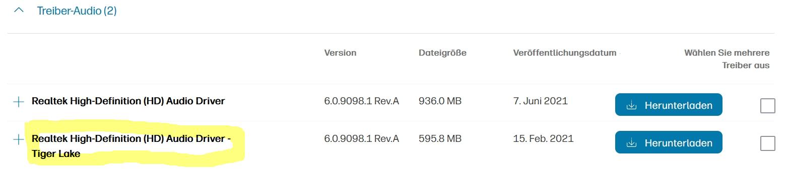

Ich finde ihn nicht unter Realtek Audio für mein Modell (nach Eingabe von WIN 11) finde ich nur diesen einen:
  • Realtek-High-Definition- (HD-)Audiotreiber (Celeron-/Pentium-Serie)
  • 6.0.9703.1 Rev.S
  • 215.5 MB
  • 14. Aug. 2024
https://support.hp.com/de-de/driver...l/2100371457/swItemId/ob-333994-1?sku=4L3W3EA
Den habe ich ja auch runtergeladen ohne Erfolg (letzte Nacht)
Dein Link führt leider nicht zu dem Treiber direkt sondern nur da wo ich auswählen kann Windows 11.
Deswegen habe ich dir ja den Link geschickt und dort dann den unteren Treiber TIGER Lake runterladen und installieren.
Ohne Versuche werden wir hier nicht weiterkommen.
Den Treiber mit den 595,8 MB.
Also wenn ich den Link anklicke komme ich zur Treiberauswahl.
Dort dann AUDIO anklicken und den unteren Treiber TIGER LAKE auswählen und downloaden.
Ich sehe da gar keine Treiber, der Link führt zu der Seite des Laptops. Das ist seltsam den Treiber sehe ich gar nicht und jetzt zum ersten Mal, der Link führt wirklich nur zur Laptopseite.
Beim Schritt installieren
Verstehe ich nicht, bei mir klappt das.
Der Link von dir erfüllt aber den gleichen Zweck, ist sogar neuer der Treiber.
Lade den mal runter und installier ihn.
Das hab ich doch gemacht letzte Nacht hat nicht geklappt leider, also brauch ich den anderen von dir genannten nicht?

Nein den brauchst du dann nicht, der andere ist auch neuer und für Win 11 24H2.
Leider brachte der Neustart mit dem neuen Treiber auch nicht den gewünschten Erfolg

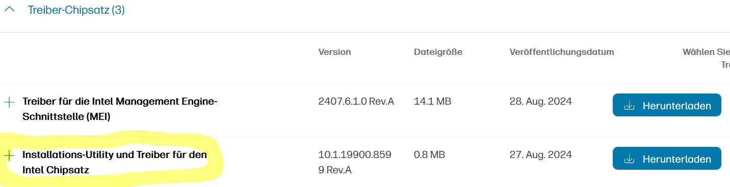

Dann lade dir von der HP Seite noch mal den Intel Chipsatz Treiber runter und installiere ihn.
Danach auch wieder neu starten.
Hab ich gemacht inklusive NEustart. Gebracht hat es leider auch nichts. Auch die Signalverbesserung aktivieren, Häkchen rausgemacht.
