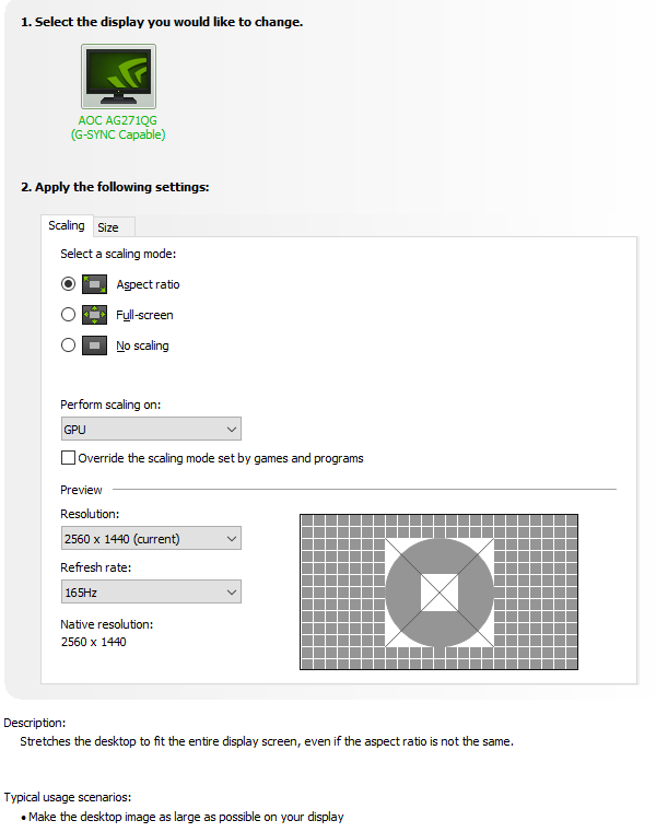

das liegt letztlich in der natur der sache, du streckst ja die gleiche menge an bildinformationen auf eine größere fläche... am pc hilft post processing per reshade ein stück weit, abstriche musst du trotzdem machen...
kann die switch denn intern nicht höher als 1080p rendern? sonst hast du vermutlich nur die wahl zwischen gestreckt und unscharf, oder mittig und mit schwarzen balken drum herum... der control panel von nvidia erklärt es eigentlich ganz passabel

Danke für die vielen hilfreichen Antworten.
@reservoirDog Die Switch kann nicht mehr als 1080p. Das mit den schwarzen Balken drum herum war mein Ziel, das jeder Bildpunkt auch genau einen Pixel benutzt. 1:1-Pixelmapping vermeidet z.B. pixelige Kanten. Auf der Switch kann man schwarze Balken einstellen, also die Pixelanzahl verkleinern, aber nicht klein genug für einen 1440p-Monitor.
