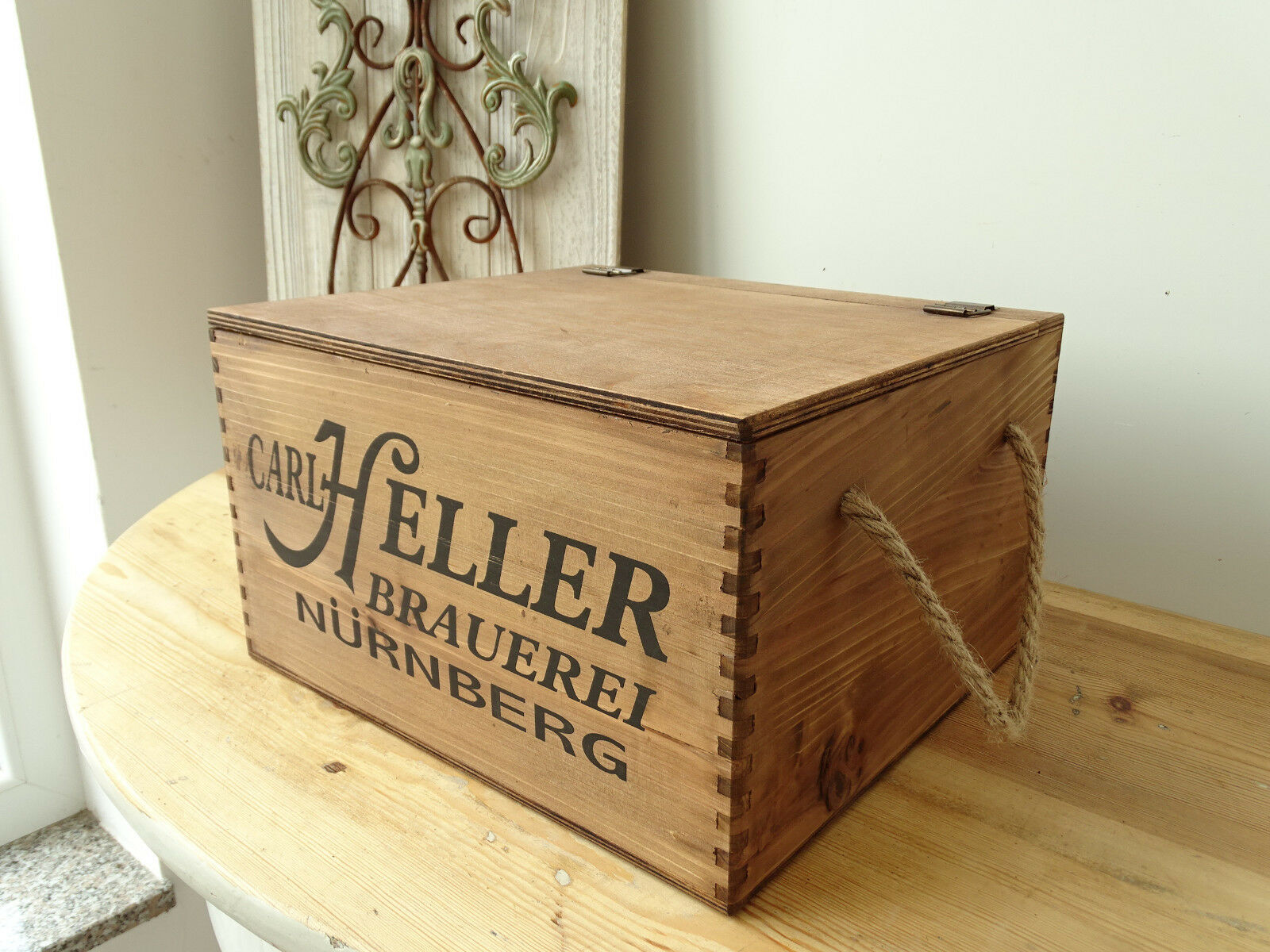

Dem Thema möchte ich mich anschließen.
Gibt es was zu beachten, wenn man eine Holzkiste nimmt? Bei der I/O-Blende würde entsprechend ein Loch geschnitten. Aber gäbe es irgendwelche Bedenken hinsichtlich Feuchtigkeit, Leitfähigkeit oder Hitze (damit ist nicht Abwärme mangels Gehäuselüftern gemeint)?
