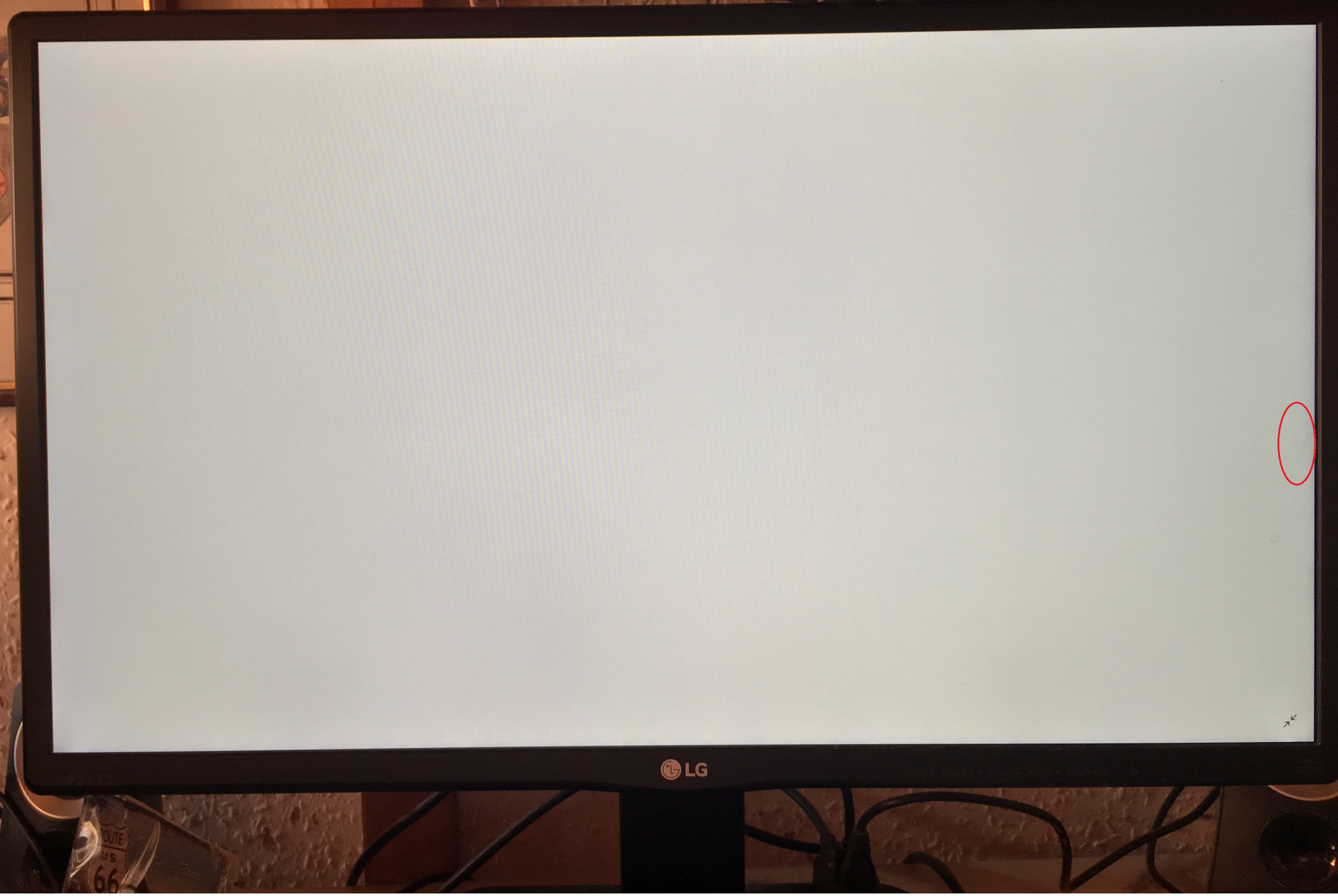

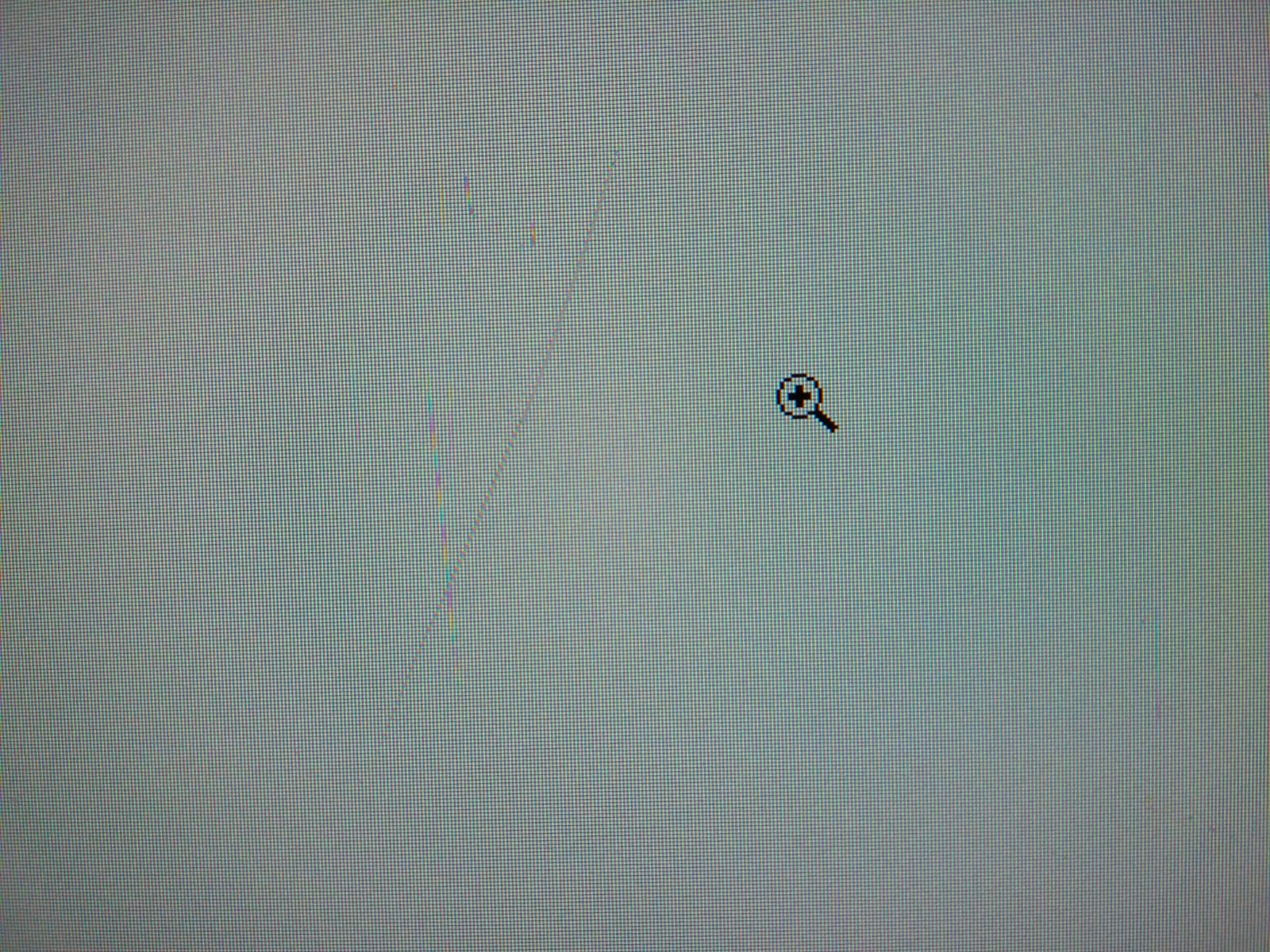

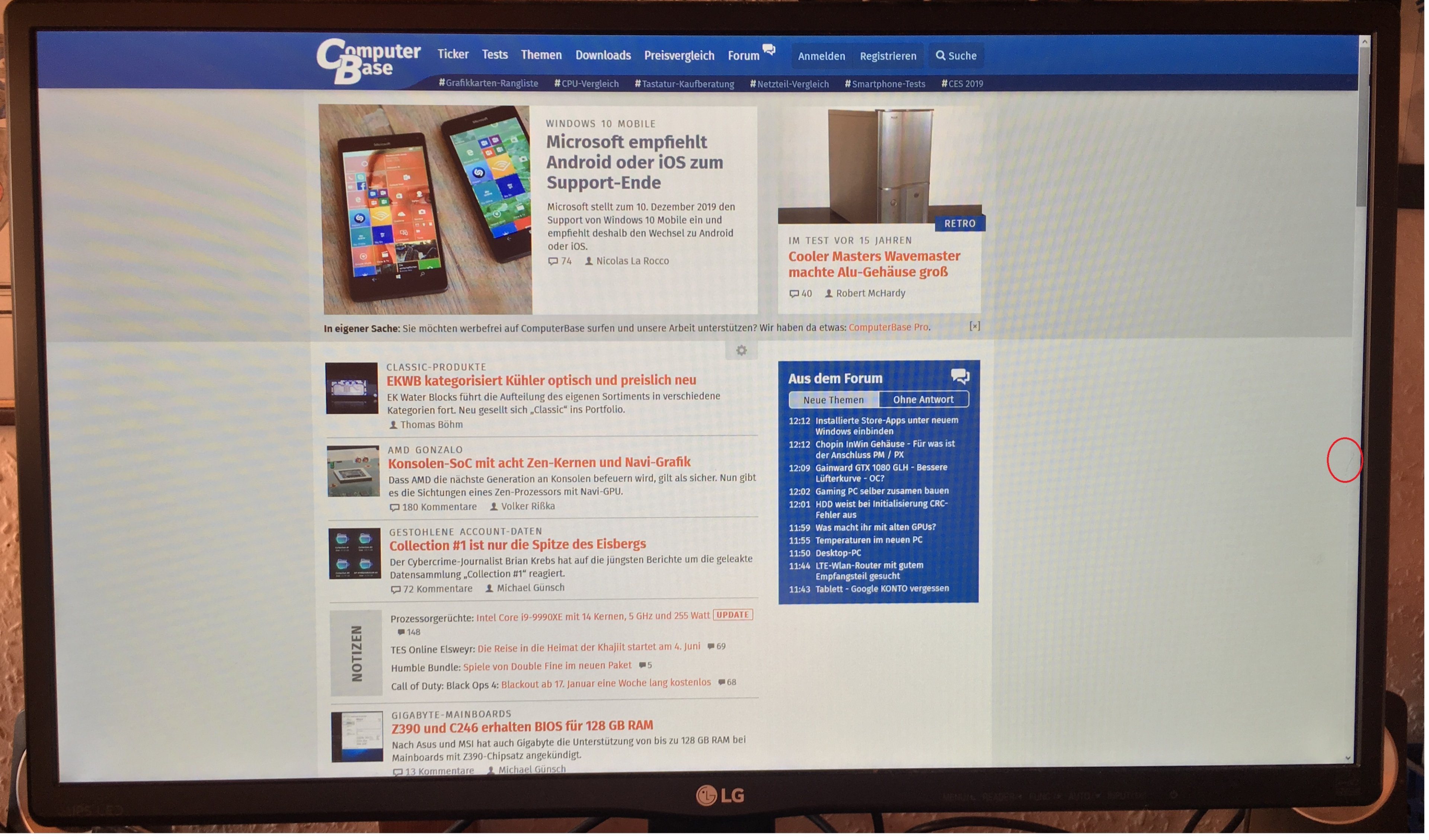

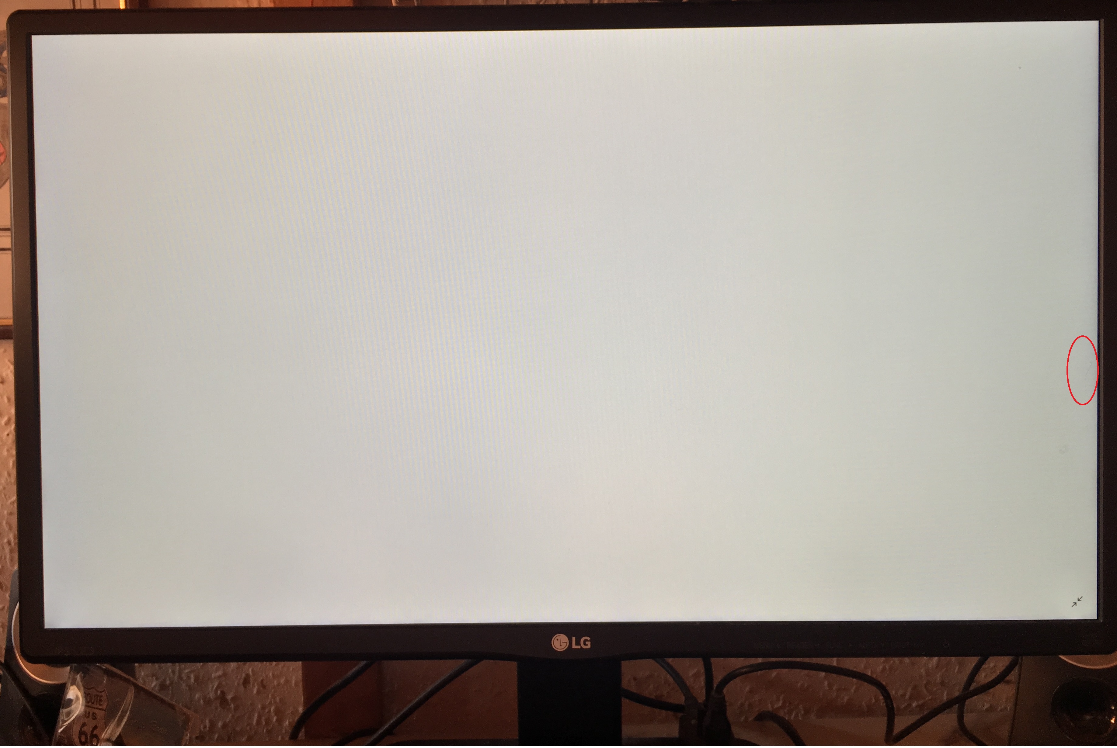

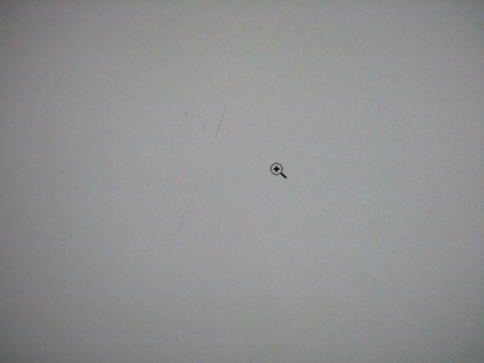

Wie der Titel schon sagt, ist mir gestern ein Malheur mit meinem Monitor und einer Schere passiert. Und das kam so:
Ich habe gestern mal meinen Papierkram sortiert. Dazu habe ich auch eine Schere benutzt. (Um aus Beschriftungen für Ordnerrücken zu basteln) Als ich das fertig war, wollte ich die Schere zurück an ihren Platz liegen. Diese bewahre ich zusammen mit anderen Büromaterialien wie Stifte in einem Glas neben meinem Monitor auf. Aber gestern dabei bin warum auch immer versehentlich mit der Schneide von der Schere gegen den Rand von meinen Monitor gestoßen und jetzt ist ein Kratzer im Bild. Zur Veranschaulichung habe ich zwei Fotos beigefügt. Damit ihr den Kratzer besser findet, habe ich ihn rot eingekreist. Ich weiß aber nicht, wie gut er noch auf den Fotos zu erkennen ist. Das Bild ist übrigens meiner Meinung nach normal - abgesehen von dem besagten Kratzer. Aus diesem Grund möchte ich folgende Fragen / Anmerkungen loswerden:
1. Kann man den Kratzer (ohne Rückstände) entfernen?
A)Wenn ja, wie?
B) Kann man das selber machen? Ein Freund von mir hat gemeint, dass Zahnpasta helfen könnte. Was meint ihr dazu?
C) Kann man es reparieren lassen? Was würde das kosten und sich überhaupt lohnen? Der Monitor ist ca. 2 Jahre Alt und hat ca. 130 € gekostet.
2. Kann der Monitor dadurch auf die Dauer kaputt gehen?
3. Wäre dies für euch einen Grund, einen neuen Monitor zu kaufen?
Danke im Voraus für eure Hilfe!

Generell nein. Auf dem Panel ist eine sehr dünne Schutzbeschichtung. Sobald die einen Kratzer hat, der auch "fühlbar" ist, müsstest du das gesamte Panel austauschen lassen. Bei 130 EUR Wert des Monitor überhaupt nicht sinnvoll. Bitte bloss nicht mit irgendwelchen Tips wie Zahnpasta damit anfangen. In Zahnpasta sind sogenannte Schleifmittel drin, die auf einer sehr feinen Oberfläche genau das Gegenteil bewirken. Damit würdest das nur verschlimmern und ggf. die Schutzschicht beschädigen.
Der Kratzer scheint ja nicht sehr gross zu sein und nicht im direkten Blickfeld. Würde damit einfach leben.
1. nein
2. nein
3. nein
ich würde mich damit abfinden und es so belassen
Wenn der Kratzer nicht bis aus Panel durch ist, kannst du den Monitor öffnen und vom Panel das Coating abziehen.
Natürlich vorher mit feuchtem Küchenpapier 4 - 6 Stunden einweichen.

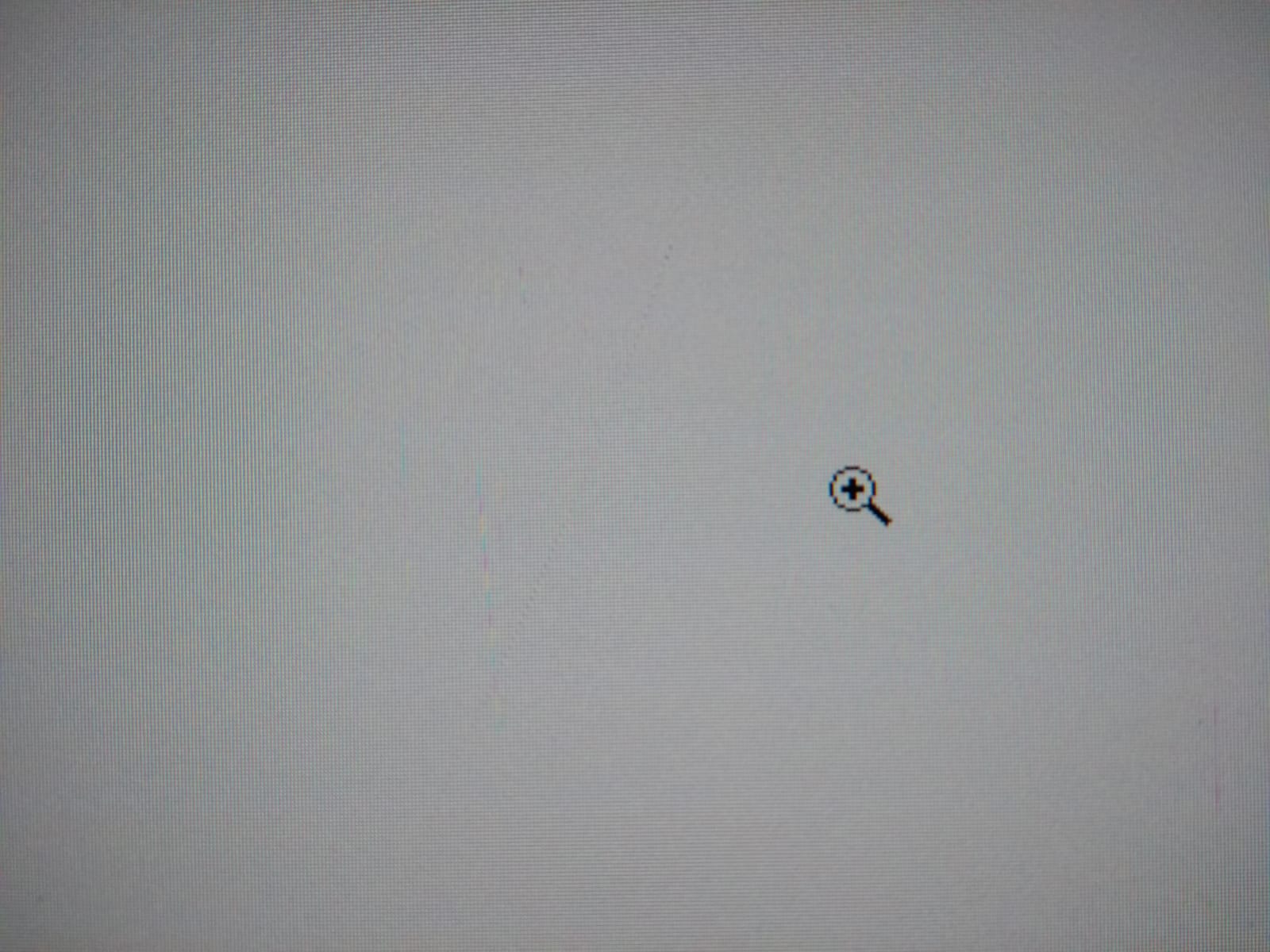

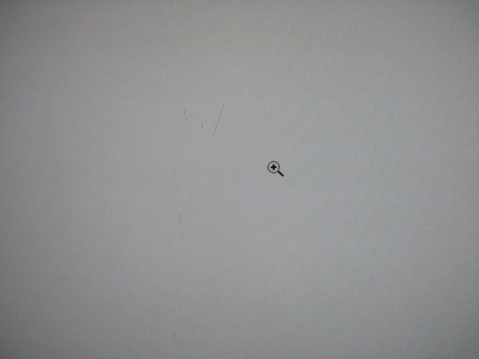

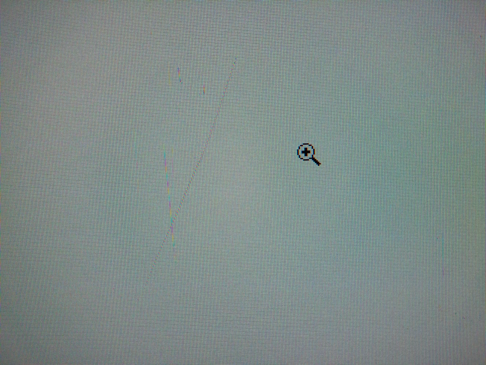

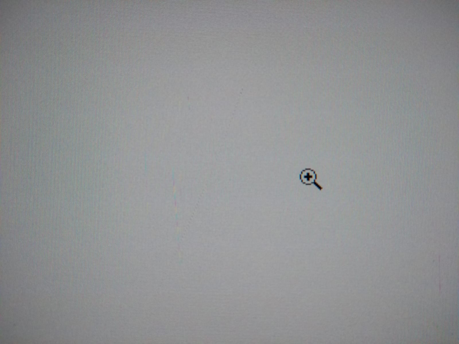

Ich habe einen schlimmeren Kratzer mit Spülmittel und einem Papiertuch eingerieben. Vermutlich wie bei dir ist der Kratzer in Wirklichkeit schlimmer als es auf dem Foto aussieht.

Danke für eure Hilfe! Auf dem Foto muss man durchaus den Fehler mit der Lupe suchen, aber man sieht in sehr gut, aber man sieht ihn sehr gut, wenn man in echt vor dem Monitor sitzt. Irgendwann möchte ich mir sowieso einen 4K-Monitor holen. Von daher werde ich mich mit dem Kratzer arrangieren. Gewittertierchen hatte ich übrigens schon mal in meinem Zweitmonitor. Irgendwann war das Tierchen dann aber weg.
