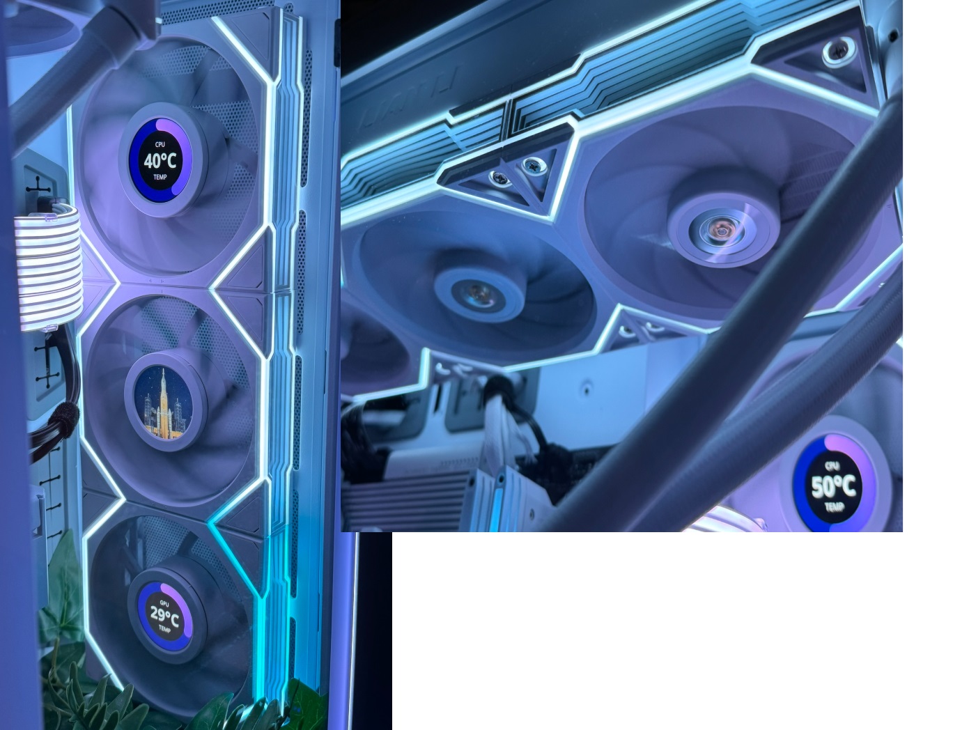

ich weiß, ich habe ja auch den AL Controller entfernt, und beide 3er TL Lüfter über einen TL Controller laufen. Ich habe ja schon beschrieben, dass ich massive Probleme habe. Und weil auch die TL Fans in L-Connect nicht unter der AiO angezeigt werden, sondern "nur" und den Fans.
Ich überlege daher, ob ich den zweiten TL Controller auch einbaue und jeweils eine Lüftergruppe über jeweils über einen seperaten Controller streuer.
Weil es eben im Original keine Galahad LCD TL Version gibt
Ich habe das ja in einem Thema schon beschrieben und ich weiß nicht mehr was ich machen soll, um nicht alle 2 Tage L-Connect immer neu installieren zu müssen
Siehe Bild, alle sind TL -Lüfter
